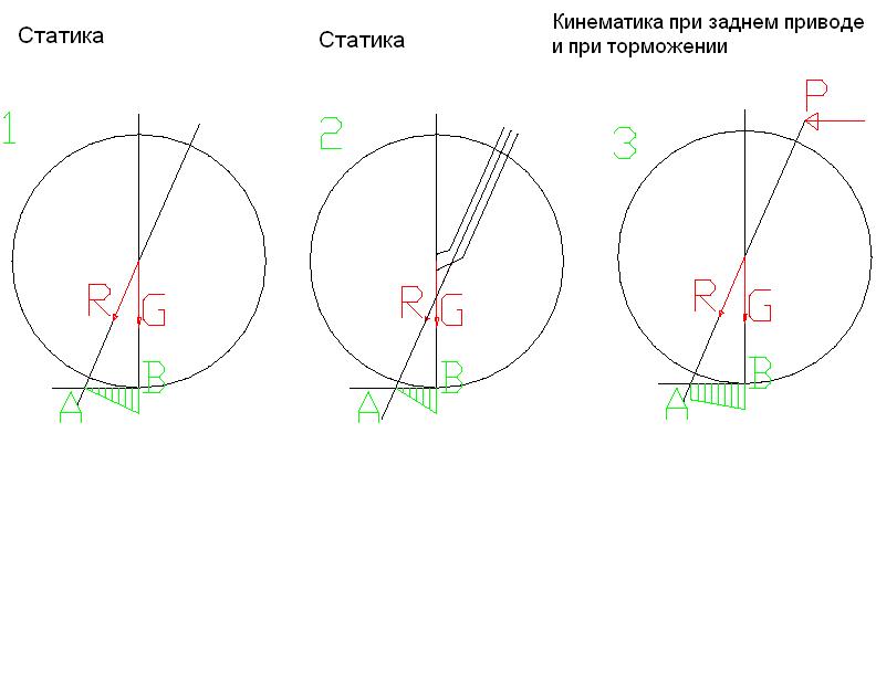

Ладно, автор не соизволил пояснить свои заумные мысли. Попробую восполнить пробелы и если получится внести ясность. Итак во первых надо понять, что позволяет сохранять переднему колесу прямолинейное движение, из-за наклона вилки вес системы располагается за осью поворота. Это его естественное состояние покоя, что бы его нарушить, надо приложить усилие, но вес будет стремится вернуть его в исходное положение. Колесики у офисного кресла самый яркий пример, если ось колеса проходит спереди от точки приложения веса, колесо самоустонавливается в наиболее комфортном положении т.е. параллельно движению.
ТОЛЬКО ЗАПОМНИМ, ЭТО НИКАК НЕ СВЯЗАНО С ВЕРТИКАЛЬНЫМ РАВНОВЕСИЕМ СИСТЕМЫ, СОХРАНЕНИЕ РАВНОВЕСИЯ НА ДВУХКОЛЕСНОЙ СХЕМЕ ЭТО ДРУГАЯ ТЕМА!
Итак чем больше мы наклоним вилку тем больше буде величина отрезка AB, то есть расстояние от точки приложения веса к оси поворота. Чем оно больше тем большее усилие надо приложить к повороту колеса. Кто недопонял в google наберите "кастер автомобиль" много доходчивой информации.
Как видите волшебное слово трейл пока еще не произнесено но система прямолинейного движения колеса уже работает.
Теперь попробуем разобраться что дает трейл. На картинке 2, система с тем же наклоном рулевой колонки что и на картинке 1. Но с характерным велосипедным сдвигом. Отличие в длине отрезка АВ, то есть в плече приложения поворачивающего усилия, уменьшив его мы получили более чуткое рулевое управление (короткое движение руля), но с сохранением курсовой устойчивости для данного наклона рулевой. Вот собственно и все волшебство слова трейл которое тут лепят к месту и не к месту.
Теперь надо разобраться, что дает и что ограничивает угол наклона рулевой колонки (ну про кастер мы уже поняли. Да?). На картинке 3 показана нагрузка на переднее колесо, при заднем ведущем. Часть силы Р теряется на создание силы R, это небольшое усилие которое тратится на плющенье вилки (владельцы амо вилок знают что это такое).и на движение переднего колеса вперед. По логике это усилие должно быть направлено макс. в сторону движения, а еще лучше если это движение не толкающее, а тянущее, когда ось рулевой смещена вперед от оси колеса.
Но тут появляются ограничения, на мой взгляд их тут два, первое управляемость, а второе уже связано с темой устойчивости велосипеда. Из-за наклона рулевой колонки колесо поворачивается в двух плоскостях Первая это непосредственно поворот вправо - влево, а вторая вверх-вниз.
Что бы лучше понять подойдите к обычному велосипеду, и покрутите руль, чем больше угол наклона рулевой тем заметнее изменение высоты велосипеда. Самое высокое положение когда переднее колесо стоит прямо, поворачиваем руль, колесо не только поворачивает влево - вправо, но и наклоняется - вот откуда берется боковой наклон двухколесной техники (все просто. Правда?).
Диаграммы сил на рисунке также позволяют представить изменение распределения сил при педалировании и при торможении. Теормех я проходил давненько, если кто-то может дополнить - поправить буду только признателен.

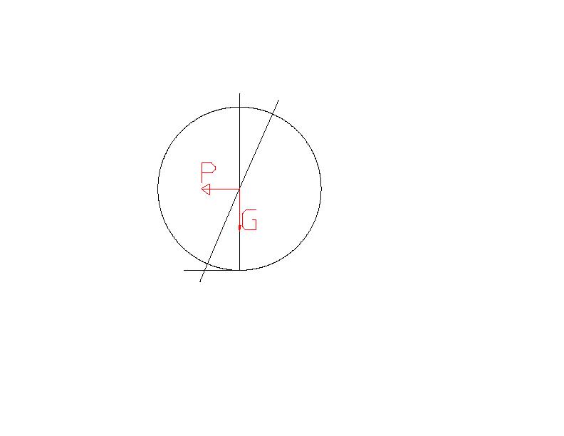

Попробуем посмотреть что изменяется на передне приводной технике в плане приложения сил. shema 2.JPG
В данном случае обе силы G и P работают на стабилизацию колеса, то есть при большом наклоне рулевой да еще во время педалирования повернуть колесо должно быть проблематично (речь идет о неподвижной каретке). На передне приводных авто машинах кластер делается минимальным, что бы только сохранить устойчивость при торможении.
Только для двухколесной техники это рассматривать бессмысленно, мы же помним что угол наклона рулевой отвечает за наклон велосипеда и он не может быть слишком маленьким.
Вообще можно сразу определить реально допустимый диапазон углов рулевой для двух колесной техники, я так думаю это 80-45 градусов. Больше 80-ти не будет достаточной курсовой устойчивости и наклона при повороте руля. А меньше 45 уж слишком неповоротлива будет техника. Итак доступный диапазон 35 градусов.
Говоря о конкретных цифрах, посоветую считать так, вы определяете комфортный для вас угол наклона рулевой, катаясь на обычном велосипеде. Например вам понравился угол 80", определяете высоту центра тяжести на этом велосипеде, предположим получилось 120 см. Теперь определяетесь с высотой посадки на будущем рикамбенте скажем получилось 60 см, центр тяжести в зависимости от посадки получится 70-90 см. Что бы получить примерно такую же управляемость как на понравившемся велосипеде, угол рулевой надо увеличить пропорционально уменьшению высоты центра тяжести.
Итак схема расчета, например для расчетной высоты 90 см. угол Y = 45 + Х где х=90/120*35 Y=45+26=71"
70 см угол Y = 45 + Х где х=70/120*35 Y=45+20=65"
Трейл выбирается по вкусу, мы помним, он определяет чувствительность рулевого управления.
Подвижная каретка добавляет очень заметную реакцию на педалирование, и тут угол наклона рулевой помогает немного снизить эту раскачку. Но все равно 45 градусов это край, просто потому что при уменьшении угла, увеличивается вес который вам надо перемещать вверх при возврате руля в нейтральное положение, а из-за особенности конструкции этот вес немаленький (там каретка с педалями + ваши ноги + часть передней вилки) короче масса изрядная.
Ага, а как же быть тогда с тем, что на лежачем велосипеде другая развесовка?
Вот я пробовал угол рулевой 65 градусов - мне он категорически не понравился. Наоборот, на лигерадах нравятся более вертикальные углы от 71 до 75 градусов. Переднее-то колесо нагружено больше, чем на обычном велосипеде!
Так что расчеты не совсем верны.
Я предложил модель расчета, если нижнюю планку приподнять до 55-60 градусов, может быть результаты покажутся более приемлемыми. Почему я упомянул 45, тут есть пара агрегатов с таким углом и люди вроде довольны. Мне лично 55 градусов на моем переднеприводном, не кажутся удачными, хотелось бы больше 60 а может даже 65. Но во время строительства сбила с толку уверенность практиков и я заложил меньший угол.
Если рассматривать развесовку лигерада, то в самом деле переднее колесо нагружено больше. В плане управляемости избыточный наклон создает проблему, при возврате руля в нейтральное положение приходится поднимать часть собственного веса (я про это писал применительно переднеприводного с подвижной кареткой), хоть в меньшей мере но это касается и заднеприводных.
Почему я советую делать большие углы, чем на обычных велосипедах. Дело в обычном вистибулярном аппарате, при низкой посадке и при малых углах отклонения мозг их просто не улавливает, в результате виляние при низкой посадке больше. На "вертикальном" велосипеде при необходимости резко маневрировать многие инстинктивно приподнимаются на педалях, голова оказывается выше мозжечку проще отследить даже малые отклонения. Ну правда еще, поднятие на педалях поднимает центр тяжести, что позволяет делать более глубокие повороты. Ну да ладно тут я отвлекся.
На лигераде когда угол наклона рулевой больше (блин пора вводить аббревиатуру, рука устает все буквы писать) , на малых скоростях уже при малом отклонении от прямого курса мозг быстрее получает сигнал - равновесие уходит надо подруливать. При более вертикальном угле зигзаг получится больше, просто потому что за время реакции человека при одинаковом углу отклонения от вертикали, аппарат с большим наклоном вилки совершит меньший маневр, именно в плане рысканья.
Перечитал, наверно надо уточнятся.
Короче два лигерада у одного угол 50 у другого 70 градусов, высота посадки одинаковая. Оба едут рядом с одинаковой скоростью (малой скоростью до 10-15 км/ч) Итак скорость маленькая приходится часто подруливать, при наклоне вилки в 50 гр. при повороте руля например на 3 градуса голова перемещается например на 3 см, понятно мы говори о боковом перемещении. Предположим этого достаточно что бы мозг получил внятный сигнал. Голова пилота лигерада с наклоном 70 гр. при том же повороте руля пройдет эти 3 сантиметра медленнее, ведь при повороте руля он больше рулится вправо - влево чем вверх - вниз. Значит и вилять он будет больше. Ну надеюсь так понятно.
Вес системы приложен к оси колеса и как вилку не наклоняй, он будет находиться на оси поворота.
А вот это полная ерунда.
Нормальное состояние покоя, то есть безразличное равновесие, будет тогда, когда вектор действия веса G, приложенного к оси колеса, будет совпадать с осью поворота этого самого колеса, что возможно только при вертикальном положении этой самой оси (Поз. 1). Безразличное равновесие, это когда поворот переднего колеса никак не отражается на положении ЦТ.
Цирковые велосипеды для трюка езды по прямой с вращающимся (не катящимся) передним колесом, делаются именно с таким углом поворотной втулки.
При наклоне вилки, как в Поз.2, точка С касания колесом земли ПОДНИМАЕТСЯ над поверхностью земли на высоту h, так как находится на пересечении оси поворота с наружной окружностью колеса. Точка пересечения оси поворота с землёй В при этом отодвинется от точки А на расстояние t, которое называют трейлом.
Из-за этого равновесие приобретает характер неустойчивого: при малейшем повороте колеса оно стремится повернуться дальше до тех пор, пока точка С на окружности колеса не совпадёт с точкой В и с точкой А. То есть, все точки при этом соберутся в одно место. Для приведения системы в прежнее положение придётся затратить некоторое усилие, зависящее от величины G и высоты h, на которую нужно поднять точку С.
Графически это можно представить, как наклон треугольника АВС при отклонении точки А от оси велосипеда, на которой находятся точки В и С.
В статике, эта сила прикладывается к рулю (так как руль поворачивается с некоторым усилием) а в динамике, эта сила прикладывается к точке касания колесом земли (сила сопротивления движению), в некоторой мере помогая рукам повернуть руль.
Для того, чтобы в статике (и на очень малой скорости) облегчить рукам поворот руля в положение прямолинейного движения, точка О (ось колеса к которой приложена сила G) должна быть поднята относительно точки D на высоту h1.
Осуществляется это изгибом перьев вилки, как в Поз.3. Здесь уже силы действуют по-другому и, для того, чтобы поднять точку D на высоту точки O (h1), необходимо повернуть колесо в сторону, то есть отклонить его от положения прямолинейного движения. Высота h1 зависит от величины выноса и угла установки поворотной втулки.
Вероятно, самое чуткое на малой скорости управление должно быть при условии, что h = h1, или около того. А при движении на большой скорости, когда прибавляется динамическая восстанавливающая сила, приложенная в точке А, и зависящая от сопротивления качению конкретного колеса с конкретной резиной и конкретным давлением в шинах, разность h1 можно уменьшить (уменьшив отклонение от вертикали поворотной втулки, или уменьшив вынос оси колеса).
Но любое из этих действий будет приводить к уменьшению величины t, но в разной мере. А уменьшение величины t будет уменьшать действие динамической восстанавливающей силы.
Возможно, что у угла 65 градусов был недостаточный вынос.

Сколот писал(а):

Дальше, можно пару комментариев к тексту:
Просто пытаюсь понять, как можно поднять точку D повернув руль - подойдите к реальному велосипеду и покрутите руль, верхняя точка в прямолинейном положении руля.
На картинках показаны эпюры сил?
Добавлено через 7 минут 31 секунду:
Я просто вспомнил, что вы поклонник амо вилок. Я думаю что их можно устанавливать только под большим углом 70-80 иначе, при большом рабочем ходе изменения базы убьют даже самую удачную управляемость.
А то что ниже говорилось про вынос, на лигераде ИМХО это не имеет значения, сравнения с обычным велосипедом неуместны, там руль вынесен вперед на лигераде назад.
Под "выносом" автор (Сколот) имеет в виду "плечо" вилки. "Вынос" - это несколько устаревшее название характеристики вилки ("плеча").
Оттого запутывает велообщественность, привыкшую к современной характеристике "выноса", как держателя руля.
Добавлено через 32 секунды:
Это не в кассу абсолютно. Обычные велосипеды как-то ездят с изменениями базы. Давайте разберемся с основными характеристиками трейла и угла рулевой и разберемся с их влиянием на управляемость, приняв зв основу ЖЕСТКУЮ вилку, а уж потом будем усложнять расчеты амовилками и изменениями геометрии при ходе подвески. Давайте идти от более простого к более сложному!

Вообще-то, плечо у вилки, это расстояние от оси поворота до оси пера вилки, и зависит оно от длинны колёсной втулки.
Под словом вынос я подразумеваю именно ВЫНОС, который имеет два вида: когда речь идёт о руле, то это вынос поперечины руля по отношению к оси вращения, а если речь идёт о колесе, то это вынос оси колеса по отношению к оси вращения.
Поворотная втулка, это деталь, крепящаяся к раме, а рулевая колонка, это деталь к которой крепятся перья вилки. Так что в тексте допустимо применение и одного и другого.
Vilk писал(а):
Вы уж определитесь, то вы пишите что стабилизация это ерунда (как с этим жить тысячам авто конструкторов и просто инженеров прямо не знаю)
Ерунда - приведённая вами цитата. Вы всё написали наоборот.
Vilk писал(а):
потом чуть позже у вас самого появляется динамическая стабилизация.
А почему она не должна появляться, если велосипед катится?
Vilk писал(а):
Можете объяснить механизм ее возникновения?
Так я же и объяснил. Треугольник АВС наклоняется и точка А оказывается в стороне от оси ТС, на которой лежат точки В и С.
А так, как движущая сила направлена по оси, то в точке А будет действовать сила сопротивления качению, вектор которой будет параллелен вектору движущей силы, а восстанавливающий момент будет произведением этой силы на расстояние между векторами.
Естественно, чем больше величина АВ, тем больше будет отклонение в сторону точки А от оси ТС, а значит и больше произведение силы на величину этого отклонения.
Верхняя точка ЧЕГО?
А зачем они вам? Эпюры сил строятся, когда речь идёт о конкретных расчётах, причём они будут разные при разных углах поворота оси вилки.
Товарищ СКОЛОТ! На современных велофорумах, в том числе и на этом, принято характеристику вилки под названием "вынос" (устаревшее обозначение) называть "плечом", потому как "вынос" по-современному - это держатель руля.
Давайте не запутывать общественность устаревшими понятиями, хорошо? [/quote]
У меня встречное предложение: Давайте всё-таки общаться на русском языке, а не на тарабарском, к которому некоторые привыкли под влиянием машинных переводов.
Про плечо я уже написал. Другого плеча у вилки я не знаю.
Можно было бы написать ЗАГИБ, но это тоже не совсем правильно, так как ЗАГИБ, это расстояние от места изгиба вилки до крепления колеса, которое может быть важно при прочностных расчётах вилки, но не играет никакой роли для геометрии рулевого управления.
А ВЫНОС, это кратчайшее расстояние между двумя перпендикулярными осями: осью поворота вилки и осью колеса.
Кстати, что касается соответствия поворотной втулки, или колонки, и рулевой колонки, то для ВМ оно не не всегда совпадает. Рулевая колонка может не совпадать с поворотной колонкой вилки не только по расположению, но и по углу установки. В последнем случае усилие с рулевой колонки на поворотную колонку передаётся через карданный шарнир, или иным способом.
