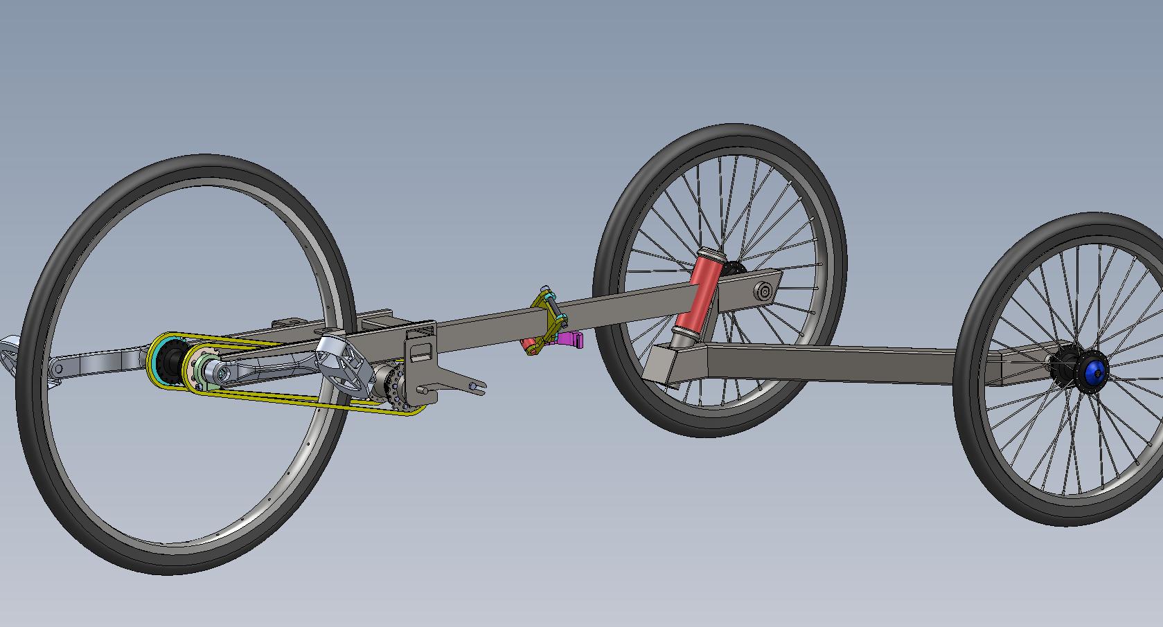

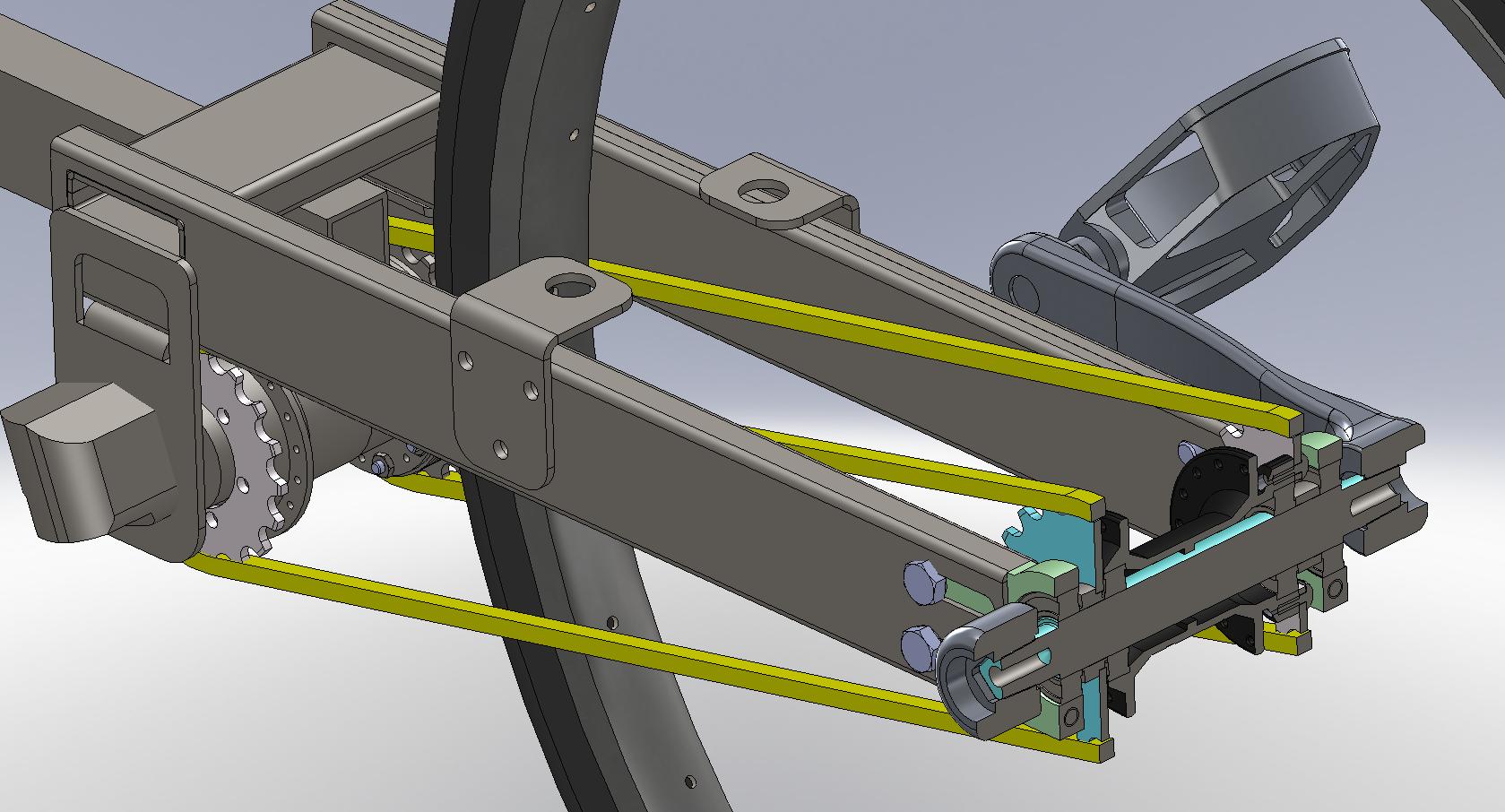

Интересно. Сам думаю в эту же сторону. А в вилке сами шатуны на подшипниках? Какие подшипники для этого выбрал? Это не очень хорошо: соосность с валом каретки при переустановке шатунов может нарушаться, хотя биение, возможно, будет незначительным.
Кстати, в качестве промвала лучше всего использовать планетарку - меньше будет "соплей".
 Заголовок сообщения: Re: Совмещение каретки и втулки в одном устройстве
Номер сообщения:#22  Непрочитанное сообщениеДобавлено: Чт мар 17 2011 18:54
Подшипники на шатуны 37-25-7 (на рисунке они в красных держателях, которые будут приварены к вилке).

А как снимать колесо ты продумал? Может красные держатели не приваривать к вилке, а привинчивать, сделав, таким образом колесо съемным вместе с ними?
Номер сообщения:#24  Непрочитанное сообщениеДобавлено: Пт мар 18 2011 19:14
Дашевский на своих "Пауках" делал эти красные хреновины разъемными, типа как клеммовый зажим, только с двумя болтами, расположенными диаметрально.

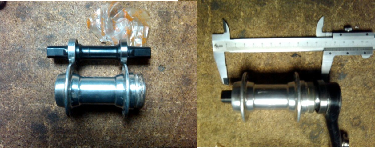

Удалось "запихать" стандартную ось каретки в стандартную китайскую втулку. Со стороны трещетки два пром. подшипника и с другой один, так что ресурс узла практически пожизненный, в крайнем случае, скорее тормоза протрут обод и за одно можно будет заменить подшипники во втулке (подшипники удерживаются бортиками стандартных щек втулки).
Сейчас главное дешево и надежно изготовить узел, провести испытания, а там, если будет необходимость, можно перейти на аллюминий в компонентах узла.
Как это запихать в вилку?
Без удлинения кареточного вала не обойтись.

Не могу приекрепить файлы узла - размер большой. Если кому интересно - отправлю на почту.
Вал каретки резать и увеличивать не надо: достаточно напрессовать на него металлические трубки и проточить на токарном станке посадочные места под пром. подшипники.
Денис подал хорошую идею крепления подшипников к вилке, а я сразу не сообразил в чем она заключается. Надо продумать варианты крепления...

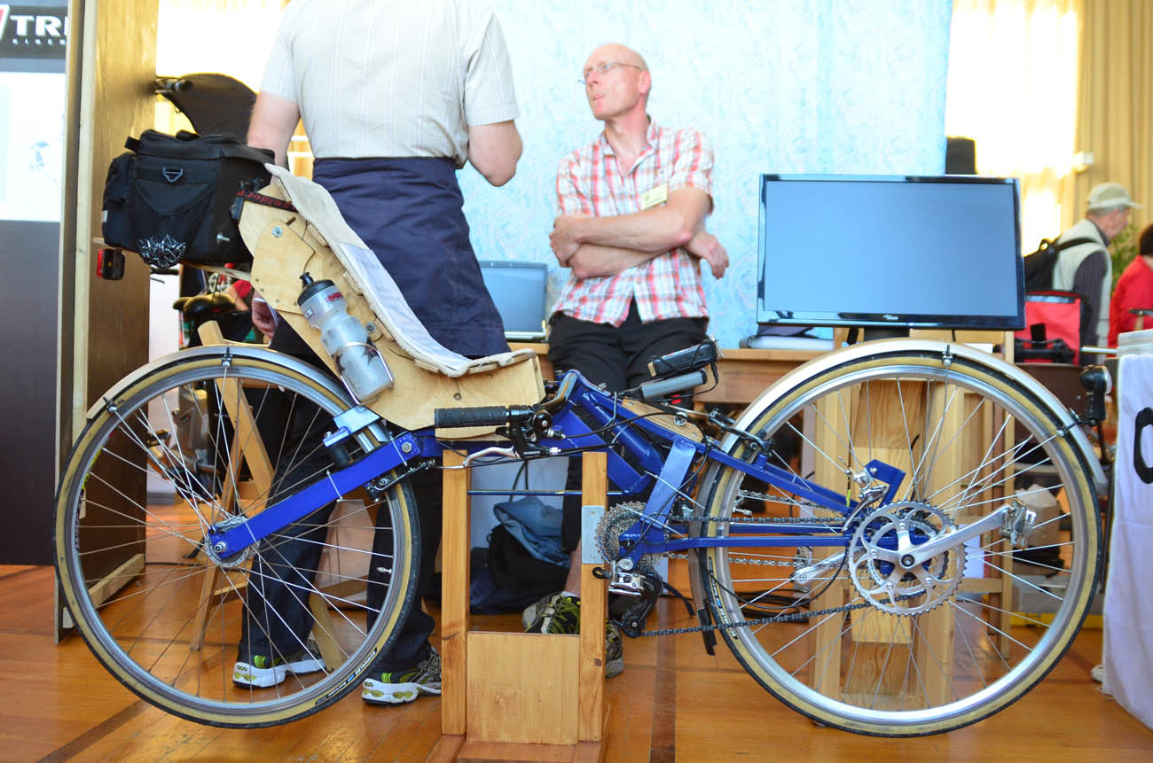

На трайке с фото сиденье интересно сделано :)

Да, без скоростей. Но с реверсом. Можно назад пятиться...
Про конструкцию есть немного фоток здесь

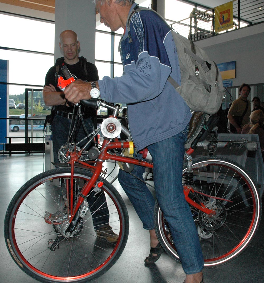

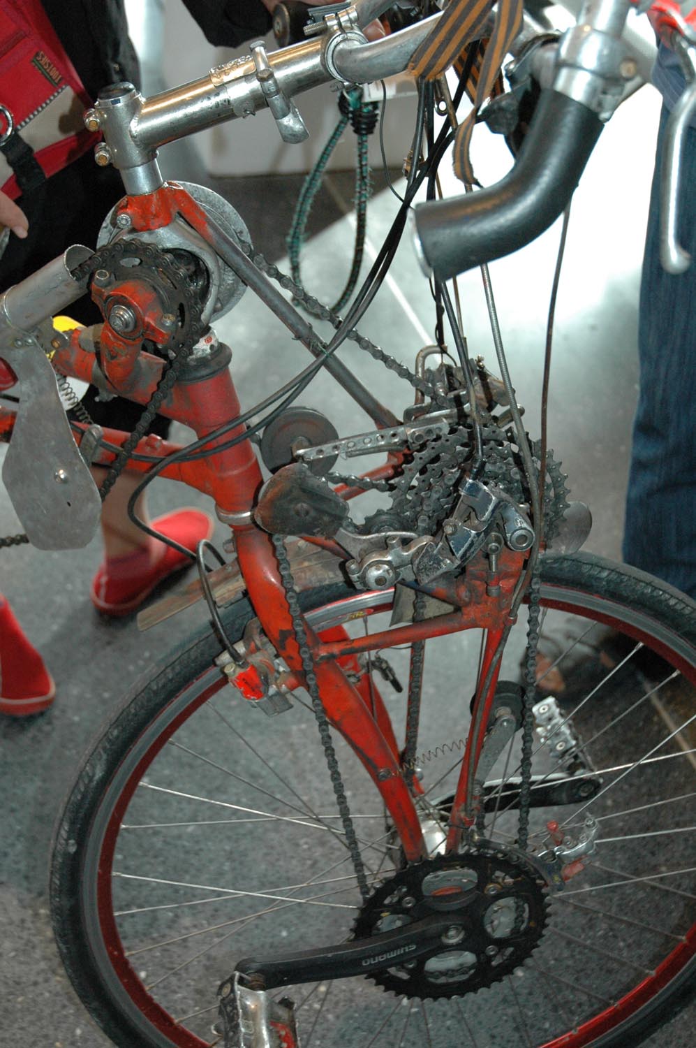

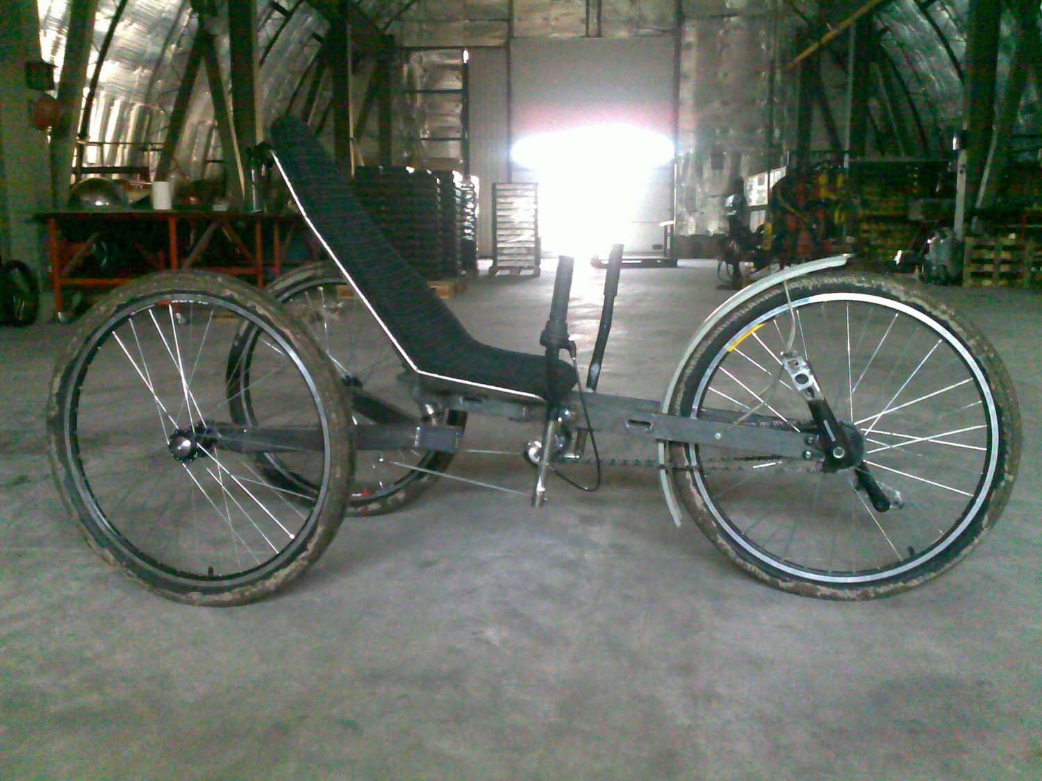

Делал я такое где то год на зад для http://actextrikes.com/. Нормально работает. Потом Дашевского встретил на выставке.
Добавлено через 8 часов 3 минуты 57 секунд:
И еще нашел интересный вроде питон - да не он. Угол рулевого шарнира дает трейл как у обычного велика.
Комментарий к файлу: трайк в сборе
Комментарий к файлу: первый тест
Комментарий к файлу: с вынессеной трехступенчатой коробкой
Комментарий к файлу: Система Дашевского
Комментарий к файлу: сам Дашевский на велике
За это сообщение автора Voolodja поблагодарил: GEK (Чт окт 20 2011 17:43)

Номер сообщения:#34  Непрочитанное сообщениеДобавлено: Чт окт 20 2011 18:11
Володя, спасибо, очень интересно! На рисунке наглядно изображен твой втулко-кареточный узел. Как я понял, ось тебе пришлось изготовить с "0" и трещетка на втулке колеса отсутствует? Я побоялся так делать из-за возможности заклинивания цепи. Оригинально зафиксированы подшипники. Ясно, что при таком исполнении узла с соосностью будет все в порядке. Крепление ведущей звезды на валу не понял... Втулка похожа на стандартную конусную, расточенную под пром.подшипники.
Дашевский супер!!! :) У тебя есть фото его кареточного узла?
И еще хотел спросить, каков в плане управляемости и устойчивости изготовленный тобой переднеприводной трайк?

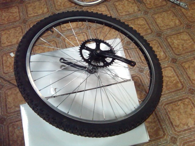

Собрал свое колесо (см. фото), но пока не могу придумать оптимальный вариант крепления к велосипедной вилке. Для начала мертво зафиксирую подшипники, приварю все это дело к вилке, а после испытаний буду думать... Однозначно не хочу клеммовые зажимы, так как от воды и грязи ржавеют и они и подшипники и эта часть превращается тем самым в одноразовую. Склоняюсь к мысли "мертвой" фиксации подшипника в оправке методом завальцовки на токарном станке, а оправки прикручивать к вилке, как подал идею Денис. Узел при применении закрытых подшипников и пыльников будет одноразовым, но долговечным.

Я рассматривал возможность разрезать вал каретки (есть такой с посадочными местами под подшипники 17мм), но не стал этого делать по соображениям прочности и соосности а так же хотелось для снижения влияния педалирования на управляемость использовать максимально короткий вал. Сейчас понимаю, что соосности можно добиться просверлив вал насквозь сверлом 8мм (для начала - алмазным, дабы убрать верхний цементирующий слой металла), разрезав ось на две части и вставив выточенную втулку-проставку обварить. Резьбу нарезать М10. Прочность для моих физ. возможностей будет достаточной. На счет втулок поверх разрезанного вала... берут сомнения в соосности... если только его обточить керамическим резцом, тем самым отцентровав..
Как ты сам, испытав привод, оцениваешь опасения заклинивание цепи в ведомой звезде переднего колеса? Возможно, буду делать узел из аллюминиевых компонентов и если накрутить вместо трещетки простую звезду, то можно использовать стандартный вал на 110мм и меньше.

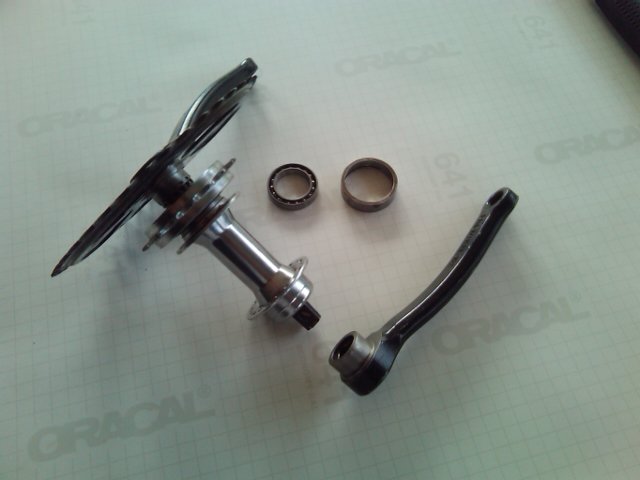

Сегодня ради эксперемента "запихал" стандартный вал каретки на промподшипниках в аллюминиевую втулку. Втулку под посадочные места подшипников растачивал на токарном станке. Получился довольно легкий узел и есть возможность накрутить фривил толщиной не более 12-13мм (при использовании уже проточенных под напрессовку промподшипников шатунов). А с другой стороны, если будут подходящие аллюминиевые шатуны для расточки, то проблем не будет вовсе.
Кстати, на резьбу втулки легко накрутилась советская звездочка от трещетки "Старт-Шоссе", которую можно попытаться использовать как альтернативу варианта Володи крепления самодельной звезды вместо тормозного диска.
Кстати, если использовать вместо подшипников такие же по размеру глухие втулки, то колесо с прямой передачей готово :wink:
За это сообщение автора GEK поблагодарил: cjla8ok (Вс янв 08 2012 22:26)

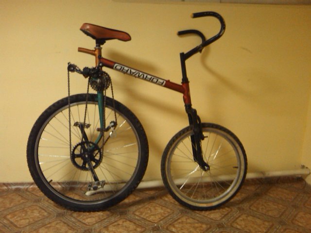

Сделал привод, а за одно быстренько собрал какой-то странный велосипед для испытания привода.

Это не странный велосипед, это жесть.
