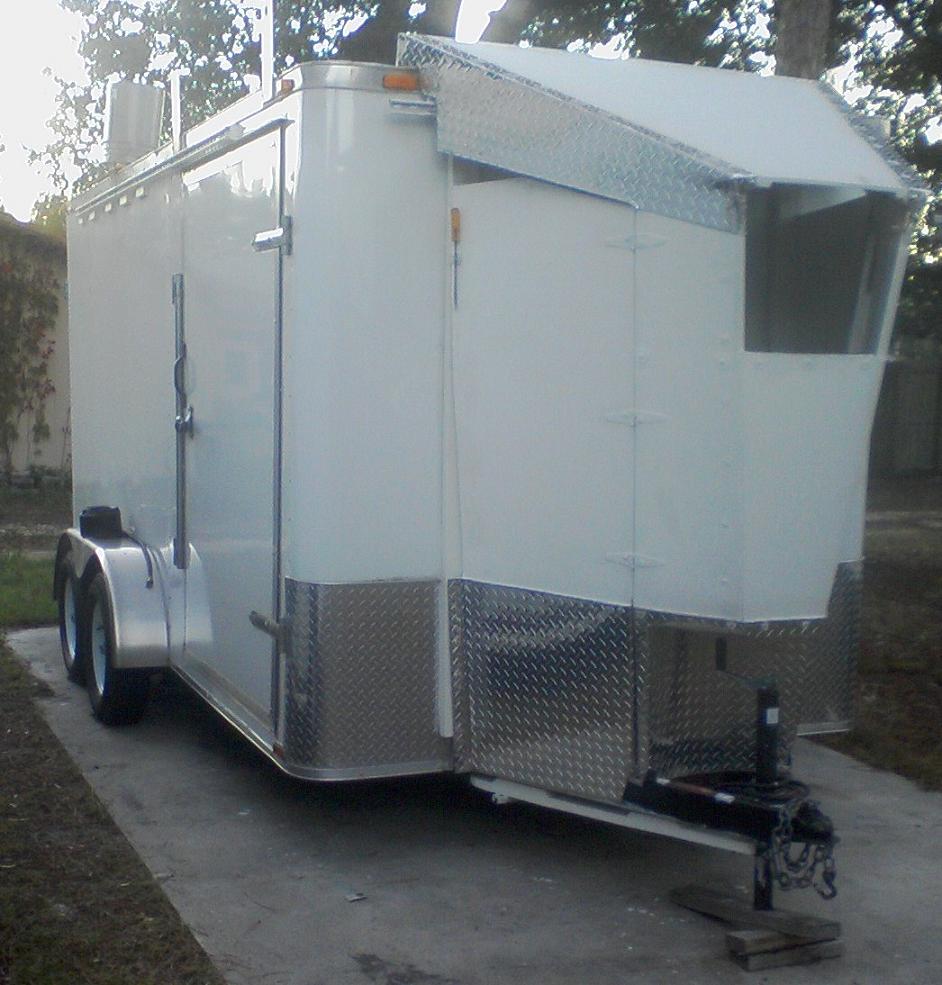

Этим летом 2011 года, я занимался оборудованием прицепа.
При изготовлении переднего обтекателя я изпользовал следующие материалы ;
1*Стальной оцинкованый швелер для стоек рамы.
2**Фанера 8 мм толщины или склееная вдвое 8+8=16 мм
3***Листовой алюминий 1,5 мм толщины.
Все это слозеное вместе будет "Композит"
Стоимость в отдельности ;
1* одна швелерная стойка 16 $
2** лист фанеры 1,5 х 3 метра = 14 $
3*** лист алюминия 1,5 х 3 метра = 99 $
Прастите не совсем может по теме
Но идея расказать как я резал и гнул по месту алюминиевые листы.
Если администрация сайта позволит и у дарагих фурумчан будет интерес к теме резки и гибкие алюминия то я продолжу эту тему и выложу подробные фотки
http://youtu.be/Wz9Ey-2Djw4
Как резать листовой алюминий дисковой пилой и как гнуть его ?
СДЕЛАЛ ВИДЕО
Жми внизу
:shock: :dance:
http://youtu.be/9gIFP3yqqtc
Комментарий к файлу: 30 Октября 2011 года
Передний обтекатель почти закончен.
осталось вставить окно

В году прошедшем я проверил идею Бандащика "Фанера"
Конечно как металист по образованию и складу души я в эту идею неповерил.
Но доверяй и проверяй, таков принцып жизни.
В году прошедшем 2011 г. Я постоил носовой обтекатель на свой авто прицеп.
В качестве реми използовал меатлические швелера стойки. 16 долларов за штуку. А поверху обшил фанерой. Лист фанеры стоит 14 доларов.
Ну а далее захотелосия чего нибудь приколъного, и снизу добавил облицовки из алюминия. Охх алюминий "кусается" !!!! Лист алюминия 99 долларов. Мдааа фанера гораздо дешевле.
В работе с алюминием в прошлом у меня большая практика.
Поэтому решил в этом Году построить копию лежачего велосипеда "Чайка"
Да, из алюминия. Монокок с колесами 24 дюйма.
Сейчас в процессе закупки сварочного оборудования, и выклианчивания кредита у банка.
Вот такой план на 2012 год.
П.С Фанера есть ФАНЕРА , а Люди гибнут за МЕТАЛЛ то что я сотворил на своем притцепе жми внизу.
Идея теперь изполъзпвать для Чайки алюминий не из металолома а рифленый
