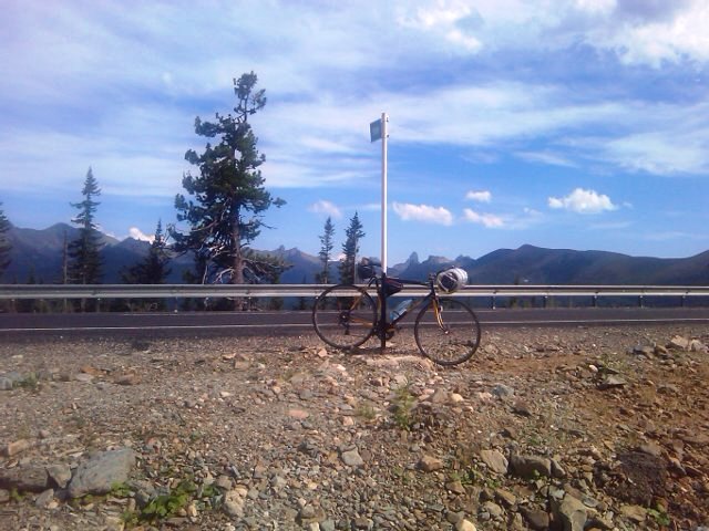

Испытал велосипед в жестких условиях по таежным дорогам в 5-ти дневной поездке. Были участки с грязью и с лужами в половину колеса. Гибрид оказался лучше байка в том плане, что носить на себе легче и гораздо удобнее :lol: . Порадовал хороший накат по грунту. Тормоза "притерлись", но руки от давления на рычаги побаливали. Что касается спусков по размытым и разбитым грунтовым дорогам, то байк явно лучше: без передней подвески велосипед на колдобинах скачет как козел.
Недавно вернулся из двухнедельной поездки по Туве и Хакасии. Были участки таежных грунтовок с торчащими камнями (киллометров 200) на которых более десятка раз пробивал камеры (шины 700*23), но накат радовал. При подъеме в многокиллометровые перевалы передней звездой 28 зубов не пользовался (ехал на шатунах 150мм) и сейчас вместо 48-38-28 установил систему 50-36 (170мм), сэкономив 150гр. веса. Задняя трещетка 6 скоростная самая что ни на есть китайская (14- - - 28) и менять втулку под кассету не собираюсь по причине хорошей ремонтопригодности и возможности в любой деревне найти трещетку 5-7звезд и втулку с осью. Пререключатели скоростей оставил от С-Ш так же по причине надежности и возможности ставить любые системы и трещетки практически без регулировок. Отказался от идеи установки вибрейков и решил попробовать установить дисковую механнику. Не могу определиться с выбором шин. Критерии таковы: минимальный вес, протектор для асфальта и непробиваемость на камнях. Самодельный вынос руля и переходник для его установки показали себя хорошо.
Комментарий к файлу: В Ергаках

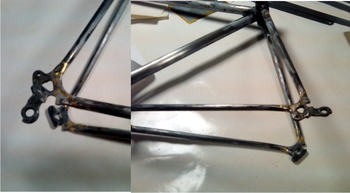

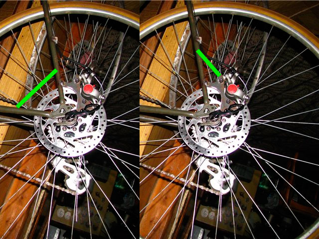

Спасибо огромное, Kab, за ссылку в личку. Думаю, что она будет здесь и уместна и полезна http://velomobil-tambov.ru/forum/viewtopic.php?f=2&t=37
Если уж дядька весом под центнер ездит на креплениях дисковых тормозов, просто приваренных к раме и вилке "Старт-шоссе", то мой вес точно выдержит.
Т.е. вопрос можно ли просто приварить крепления, а не паять латунью, думая при этом оторвет-не оторвет отпал сам сабой :) Чертежи посадочных размеров под дисковый тормоз на сайте имеются, за что спасибо админу.
Перед тем как покупать стандартные дисковые тормоза и думать, как обмануть судьбу при их установке выиграв в весе хочу поразмыслить о том, не сделать ли тормоза полностью. Где-то я видел фото трайка Дашевского и там тормозной диск крепился на стандартную втулку "С-Ш" серии 555, а сами тормоза были сделаны из заводских деталей "С-Ш". Вроде и Сергей Одноволиков повторял эту конструкцию... Буду благодарен за информацию.

Пайка, как принято считать - более "прощающая" в плане возникающих напряжений, чем сварка. И, даже если бы пришлось варить на такую вилку дисковые тормоза, я бы, как минимум, усилил место верхнего крепления адаптера и вилки вытянутой вдоль пера накладкой.
В данном варианте и левое перо вилки, и заднее левое верхнее перо рамы - кандидаты на слом: сломается со временем обязательно. В раме нужно доварить либо перемычку между верхним и нижним перьями на расстоянии примерно 100-120 мм от оси заднего колеса, либо упереть ряспорку от заднего тормоза куда-нибудь в раму повыше.
Вот еще пример усиления:
Вот еще, но изначально вилка с прямыми перьями:
За это сообщение автора hof поблагодарил: GEK (Пн сен 05 2011 18:29)

Мнение hofa по части усиления вилок поддерживаю,
на задней части рамы усиление должно идти от верхней точки крепления пластины держащей тормозную машинку на каретку и не ближе.
Неоднократно говорил о том автору велика, но пока всё ездит... хотя до поры до времени.

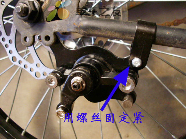

Оказывается, китайцы уже придумали, как на обычный велосипед установить дисковые тормоза. Искал на Таобао дисковые тормоза и наткнулся вот на это. См. фото. Как я понял, этот комплект универсальный и ставится как на переднее, так и на заднее колесо. Жаль что качество и вес комплекта не позволяют рассматривать его как вариант, однако цена порадовала (35 юаней)

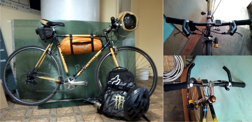

Катаюсь на этом велосипеде больше 2 лет, но до сих пор окончательно так и не определился с набором компонентов.
С каждым годом колличество пердач все уменьшается :lol: , осталось 6 скоростей: спереди одна звезда 36 зубов и сзади 6 (14-28). Практика показала, что туристу на асфальте и на грунте этого больше чем достаточно. На сложном грунте, пересеченке с многочисленными перепадами высот лучше ставить спереди звезду 32. Другие варианты ведут к увеличению веса, а выгода сомнительна.
Серьезной проблемой для туризма на МТБ является низко опущенный задний переключатель, который "макает" цепь в лужи и грязь. У меня этот показатель уже лучше, но если поставить переключатель с короткой лапкой то можно не только поднять выше чепь, но и уменьшить вес за счет ее укорачивания и уменьшения веса переключателя. Непосредственно ноги "макаются" в лужи на МТБ и гибриде одинаково "приятно". Даже если учесть, что на МТБ каретка выше и предположить что за счет этого ноги касаются луж через одну, то на практике это не имеет ни какого значения. Да, в этом плане высоко поднятая каретка лигерада выигрывает (до тех пор, пока не завязнешь в грязной жиже и не опустишь ноги) :lol:
Шины поставил 700*28 слик. По действительно острым камням грунтовок Хакасии еще не ездил, но уже был там, где в прошлом году пробивал 700*23. Был там, где горы и все дороги заканчиваются на несколько тысяч км и ни разу не пробил шины. Короче, остался очень доволен. О характере тамошних дорог приведу такой пример. На вокзал приехал на электричке и не со зла, а так, уже как бы по привычке съехал два пролета по лестнице, ведущей от вокзала. И только когда внизу зазевавшийся мужик решил, что я хочу его задавить и с криком "Ё...(ну, вы поняли), споткнувшись рухнул в кусты акации я осознал, что раньше по лестницам не ездил.
Манетка переключения задних скоростей на самом деле передняя без строгой фиксации 1-2-3, но первернутая вверх ногами. Очень удобно получилось (эргономично), рекомендую всем. На 6ск. трещетке работает отлично, на 7 и далее не проверял.

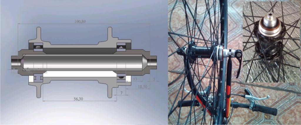

Наконец то определился с тормозами. Выписал с китая втулки под трещетку и диск, топовую дисковую механнику, но когда все взвешал на весах, то был сильно разочарован. К счатью, был выписан комплект недорогих контиливерных тормозов, которые просто решил испытать. Поставил какие-то "блатные" тормозные колодки с надписью МТБ, новые тормозные ручки и, О, ЧУДО, тормоза заработали!! Конечно, это не дисковая гидравлика, но вполне хватает нажатия одного указательного пальца на рычаг. Короче я до сих пор уверен, что ничего лучшего для этого велосипеда по соотношениям цена-качество-вес не существует. Немного увеличивается тормозной путь в дождь, но это просто надо знать, а при минусовых температурах мне на этом велосипеде не ездить.
Изначально с тормозами было фатальное совпадение: плохие рычаги + плохие тормоза... Кстати, когда думал об установке багажника, задние тормоза пришлось переместить на другую сторону. Сейчас уже сомневаюсь, что багажник нужен... если только в автономку на срок больше недели... Однако, сняв с руля сверток (у меня там обычно палатка, спальник и коврик), можно улучшить аэродинамику.
Грипсы из какого-то пористого мягкого и легкого материала, но не съезжают и не крутятся. Очень здорово гасят вибрации. В прохладную погоду ощущается тепло, при долгой езде руки не немеют.
Доволен ли я велосипедом? Да, но там еще есть над чем работать: на очереди самодельные втулки. А МТБ я подарил тестю за ненадобностью, так как бывшему шоссеру в 73года само то осваивать байк :)
Комментарий к файлу: Приехав из очередного путешествия сфотал со всеми вещами...

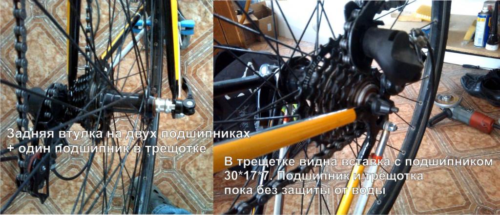

Разболталась чашка нижнего подшипника на вилке. Буду точить и запрессовывать проставку, а потом протачивать проставку под запрессовку существующей чашки.
Рама довольно кривая везде и понемногу: видимо 10 лет эксплуатации в спортшколе не прошли даром :( еще и моя езда по раздолбам... Если бы знал о состоянии геометрии и рулевой с осени, то уже нашел бы себе другую раму с вилкой, а не занимался ананизмом с этой.

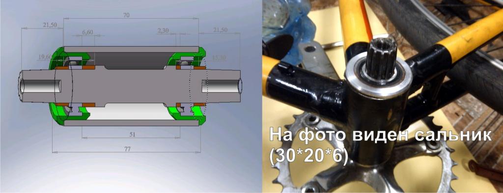

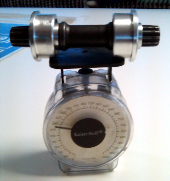

Вместе со втулками изготавливаю самодельную каретку под единые подшипники 30/17/7. Поставил задачу сделать втулки и каретку пригодными для эксплуатации в воде.

Вместе со втулками изготавливаю самодельную каретку под единые подшипники 30/17/7..
Сегодня обнаружил "приятные совпадения". Крутил в руках подшипник 31х17х10 и он прекрасно налез на КОНУС (17 ММ.) от заднего колеса для оси 9,5 мм. Может тебе это поможет облегчить конструкцию задней втулки. На оси накручиваешь через шайбы законтренные конуса, на них подшипники и все это в проточенную заднюю втулку.
А твои продшипники (30х17х7) еще прекрасно садятся в некоторые чашки (внутренний 30 мм.) насыпных (правда не знаю отечественных размеров) подшипников каретки! Еще проблемка "на подумать".
Ну, и всяческих успехов тебе! :roll:
Это очень хорошее совпадение, которое можно использовать для конструирования "на коленке"!
 Заголовок сообщения: Re: Помогите переделать шоссейник в достойный гибрид
Номер сообщения:#38  Непрочитанное сообщениеДобавлено: Вс май 12 2013 12:51
Поставил самодельную каретку и самодельные втулки. Теперь для разборки каретки надо 30 сек. времени и один шестигранник (болты шатунов самовыжимные), а для разборки втулок инструмент не нужен (ну, пожалуй, только че-нить попавшее под руку для легкого постукивания) :) Передняя втулка, каретка водонепроницаемые. Трубы рамы тоже водонепроницаемые. Фото водонепроницаемого рулевого узла выложу чуть позже. Защиту трещетки от погружения в воду сделать не успел. Все самодельные узлы получились легче аналогичных заводских. Колеса стали взаимозаменяемыми.
