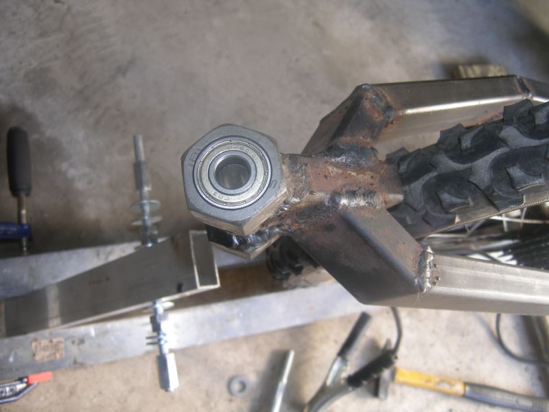

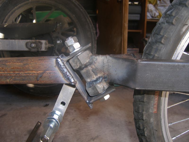

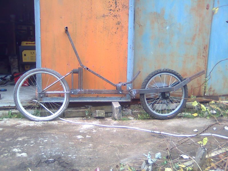

Приступил к созданию питона.
Ориентируюсь на "DIRK" как на образец http://dirkb.dnsalias.net/image/python/amager.full.jpg .
Аппаратец красивый, однако, задняя подвеска была бы уместна.
Пока что склоняюсь к подобному варианту http://fleettrikes.com/python%202%20pre%20delta.jpg
судя по фото сквозь резинку просто продет болт.
как расчитать рычажность - непонятно...

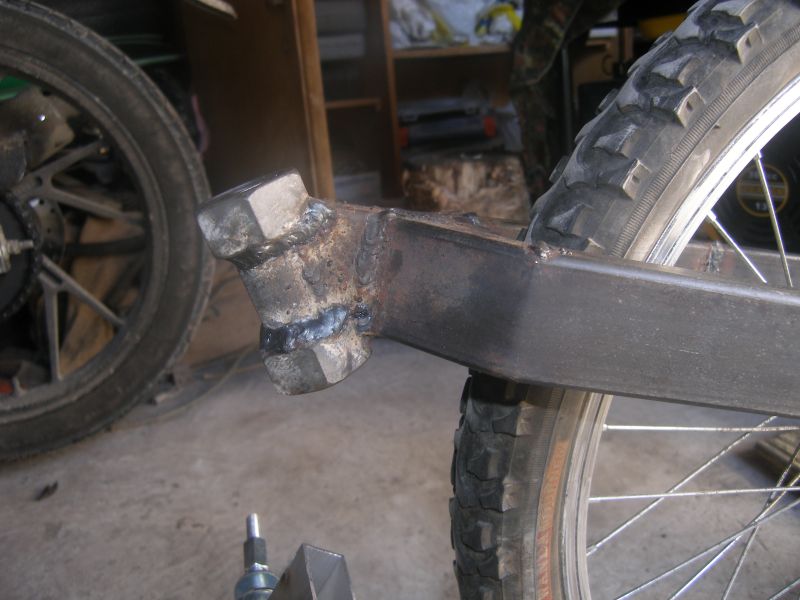

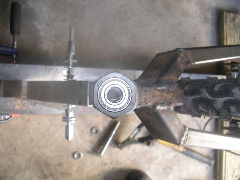

на сегодняшний день есть передняя рама и поворотный шарнир
подшипники 2шт №80101 12х28х8
обоймы для них из гаек М24
между гайками водопроводная труба
кронштейн из полосы 40х5
ось - болт М12 с короткой резьбовой частью
на оси между подшипниками трубка 16х2 из аллюминия.
на ощупь поворачивается легко и не люфтит )
Кстати, интересное решение:)
 Заголовок сообщения: Re: Еще питон.
Номер сообщения:#3  Непрочитанное сообщениеДобавлено: Вс сен 04 2011 23:30
Сообщения: 692
Откуда: Латвия, Рига
Благодарил (а): 24 раз.
Имя: Юрий
Да, очень интересное решение для шарнира. На питоне этот шарнир ИМХО определяет всю конструкцию.
А почему гайки а не трубы? ПРосто интересно.
трубы нужного диаметра у нас можно приобрести на оптовой базе от 6м что для 80см втулки несколько избыточно ))
гайка -
дешевая и не дефицитная,
прочная,
после расточки остается толстый ободок,
есть разнообразные диаметры,
хорошо фиксируется в 3-х кулачковом патроне,
имеет грани а по ним удобно выставлять на профиле,
из пары гаек и трубы можно сварганить втулку любой длинны
все это можно сделать используя модельный токарный станок (я обзавелся jet bd-3).
я изначально хотел просто выточить гнезда с двух сторон гайки-втулки соответствующего диаметра, но для моего станочка это слишком большая консоль =/
Растачивайте гайки, друзья! =)))

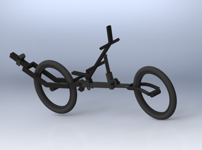

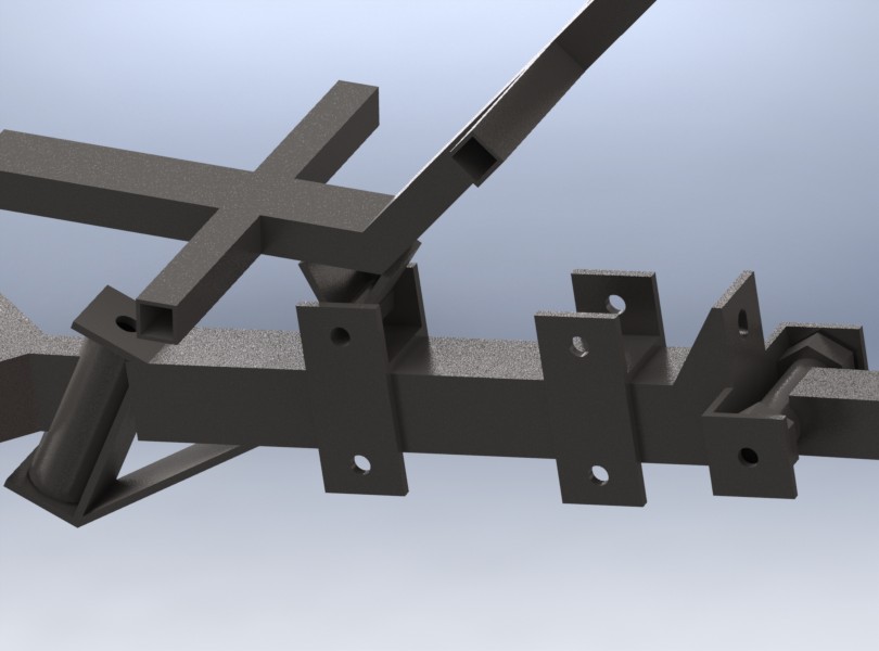

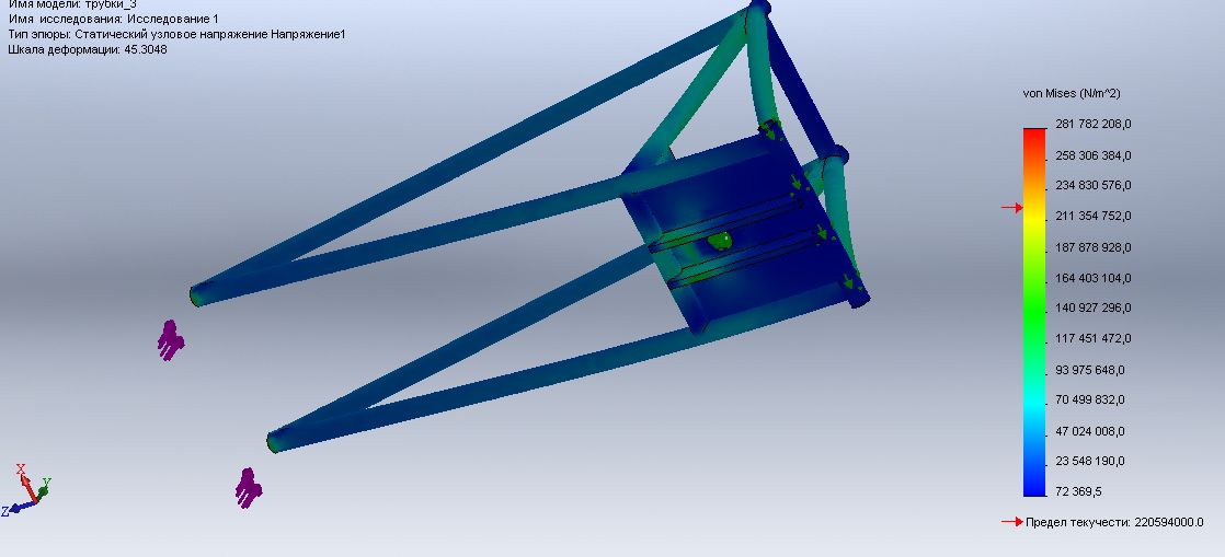

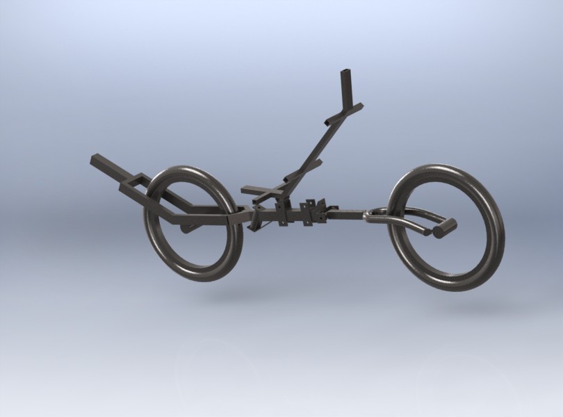

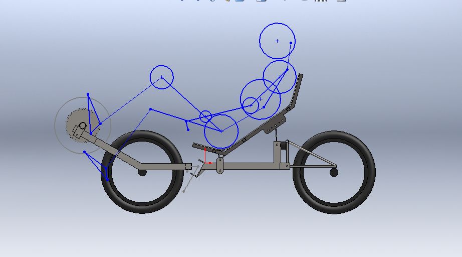

Однако, взялся осваивать Solid.
вот черновой вариант...
Номер сообщения:#6  Непрочитанное сообщениеДобавлено: Ср сен 21 2011 23:51
Сообщения: 70
Откуда: С-Петербург
Благодарил (а): 6 раз.
Поблагодарили: 8 раз.
Надумал еще вариант.
Solid насчитал уже почти 17кг...

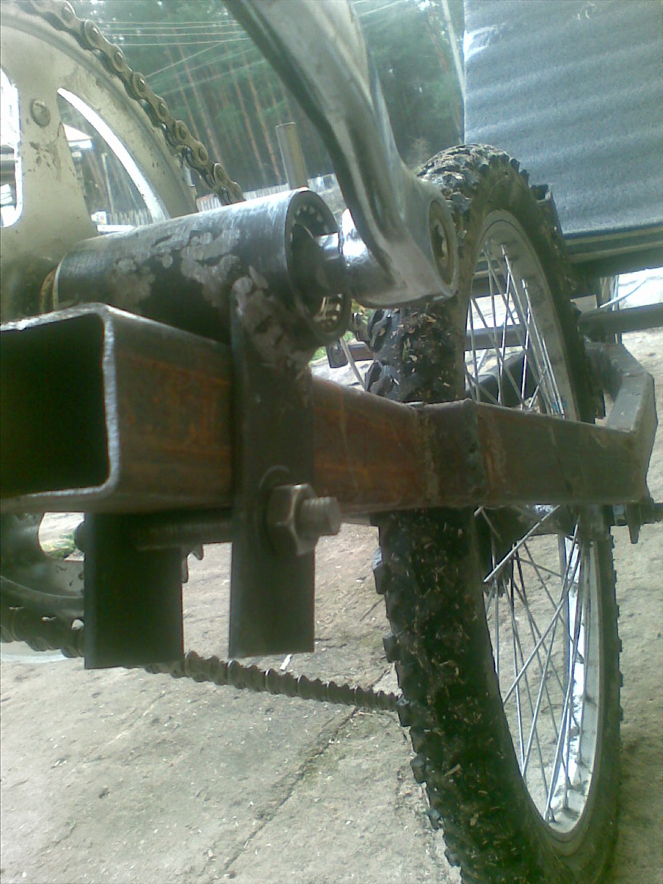

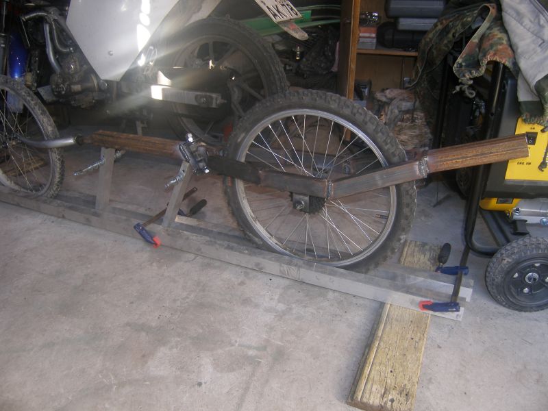

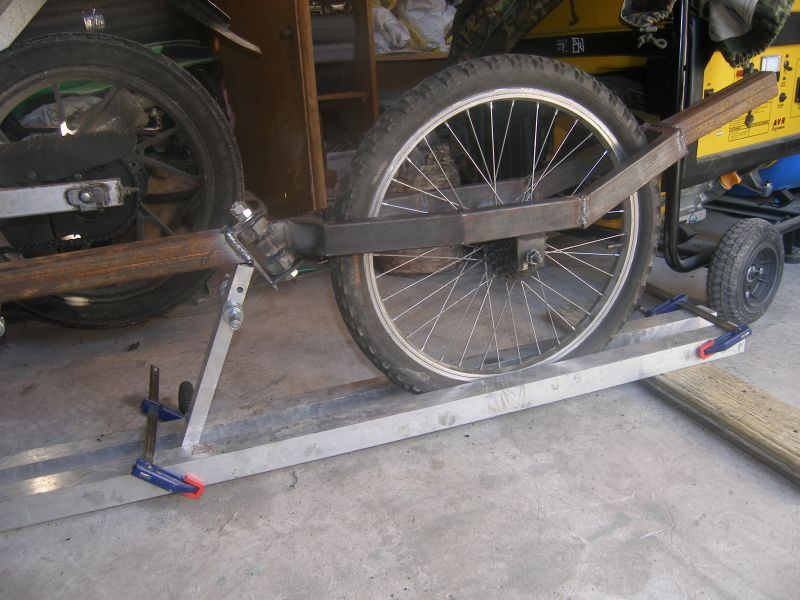

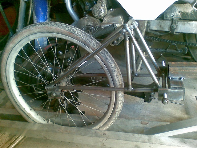

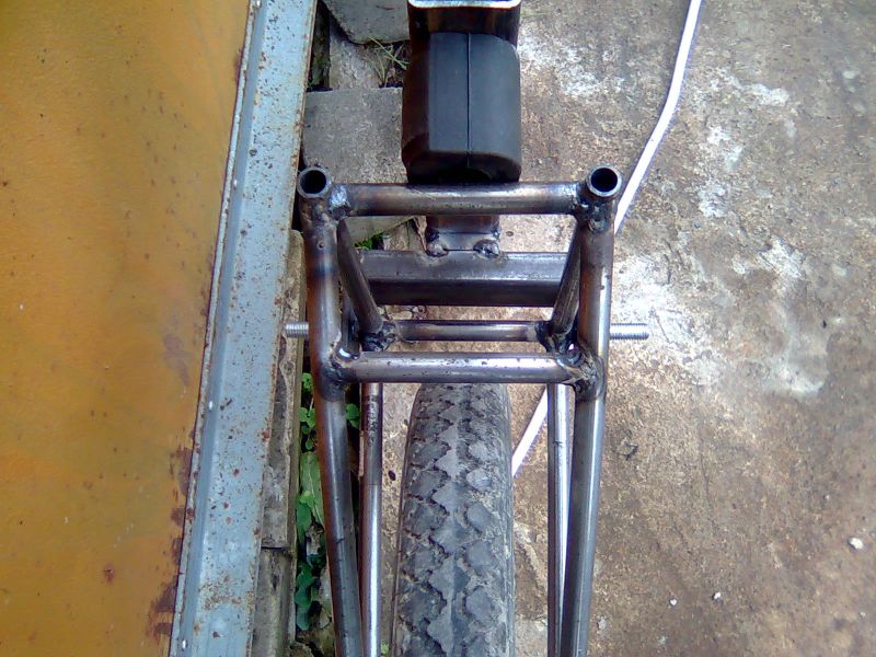

Появился еще кусочек питона.
В связи с затянувшимся "вилочным кризисом" в моем любимом магазине велозапчастей купить вилку 20" опять не удалось. И я понял что пришло время опробовать себя в сварке тонкостенных трубочек коих изобилие в ближайшем строительном магазине.
Получилось не слишком красиво, однако принципиальная возможность сварить 12х1мм трубы 2мм электродом доказана.
вес маятника сейчас около 800г.
За это сообщение автора Axel поблагодарил: Sofabike (Вс окт 16 2011 15:00)

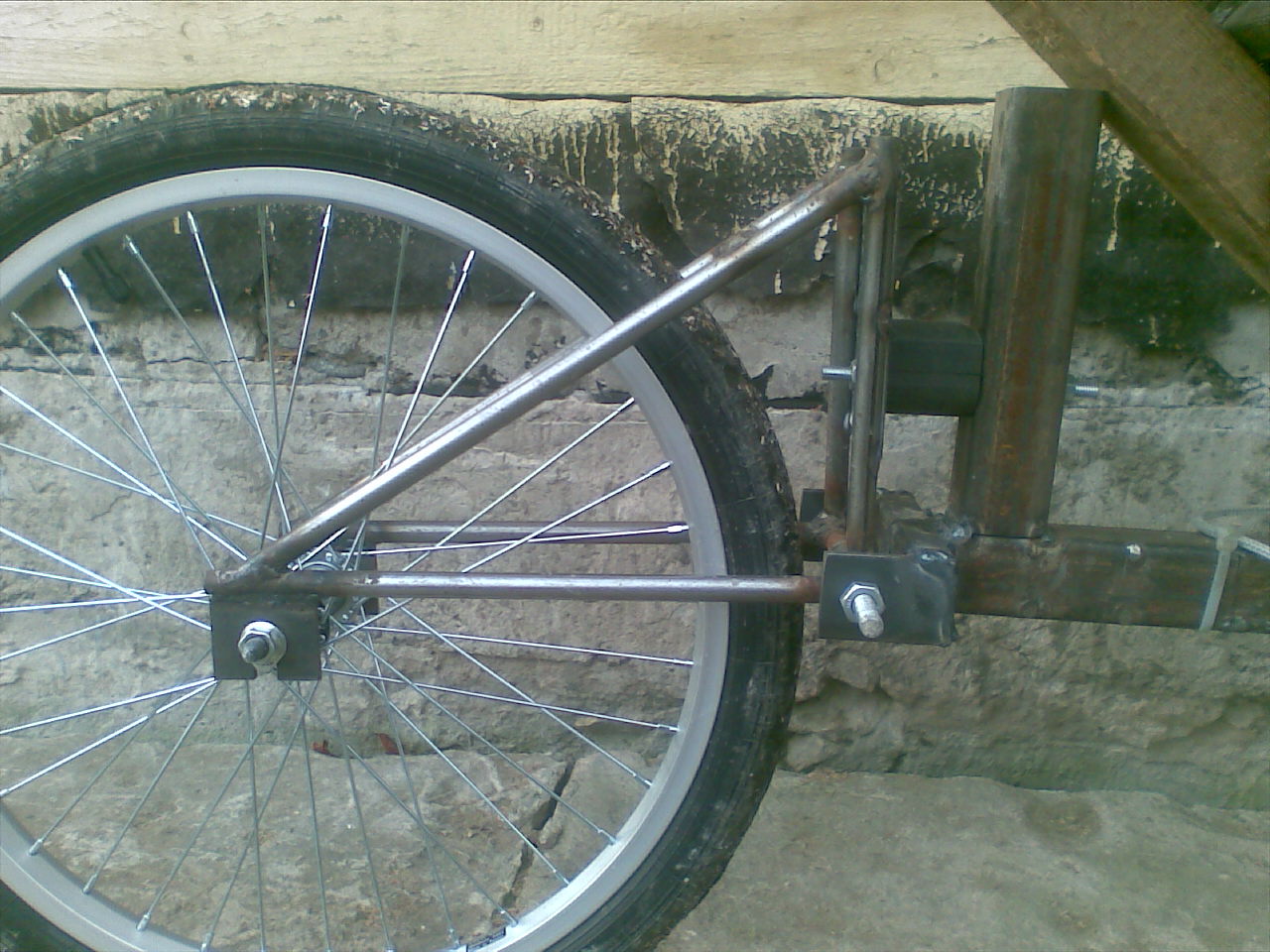

Нагружаю маятник помаленьку.
Вес перевалил за 1200гр

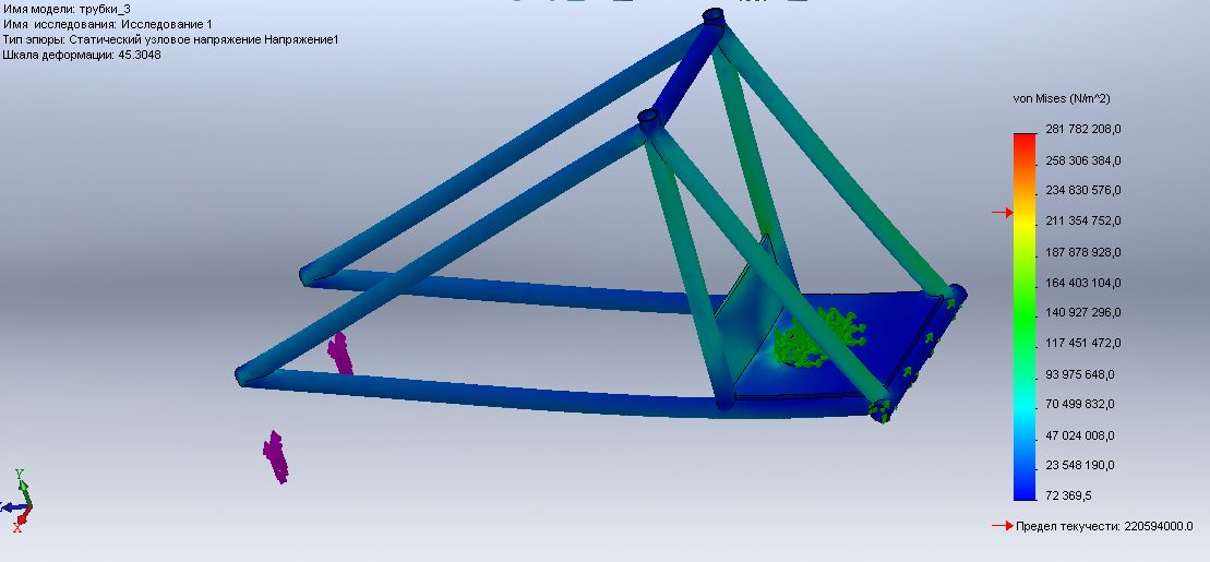

Над передними дропаутами лучше сделать распорку, может быть так, что каретка будет шататься при сильном педалировании.
Т-образный узел (вынос каретки и поперечную трубу, соединяющую перья) лучше целиком делать из 40х40 трубы - у меня он "устал". Ну или тщательно посчитать его на усталость.
Труба заднего маятника у меня была проф. 40х20 и быстро сломалась.
Более детально почитать можно тут (документ периодически обновляется):
https://docs.google.com/document/d/1Cvw ... yZYO&hl=ru

сегодня, например, доделал маятник сел на раму и увидел что рычажность 1/6 как у Юргена для моего маятника великовата =/
нужно или ставить второй демпфер или рычажность уменьшать до 1/3-1/4

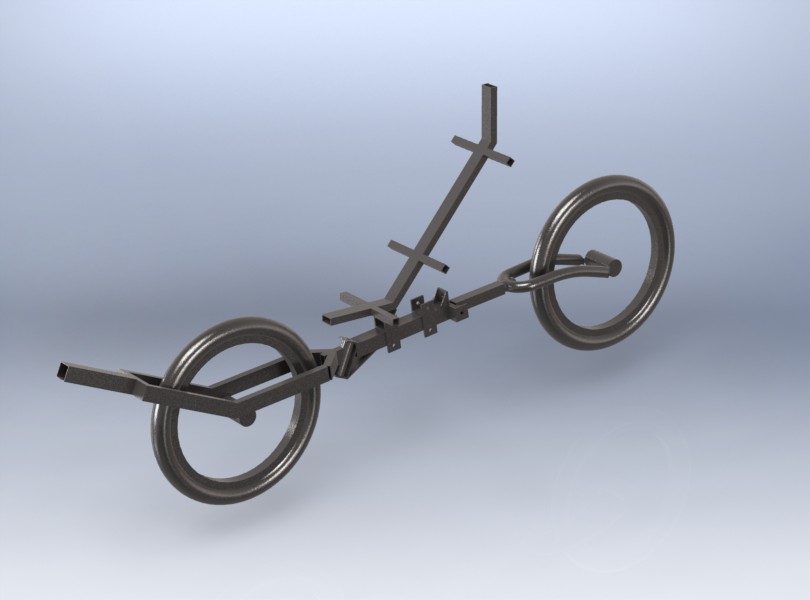

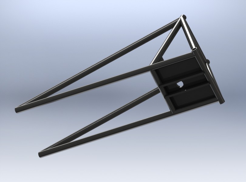

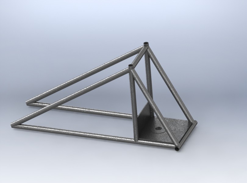

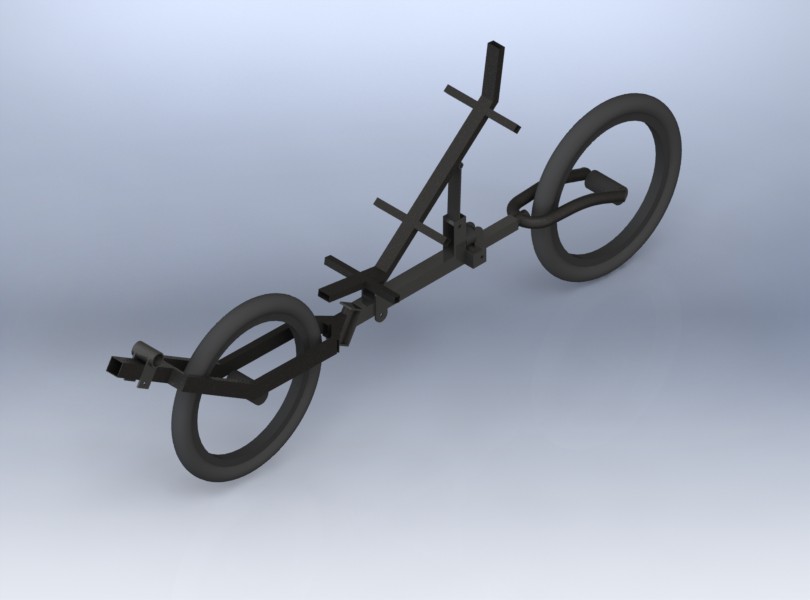

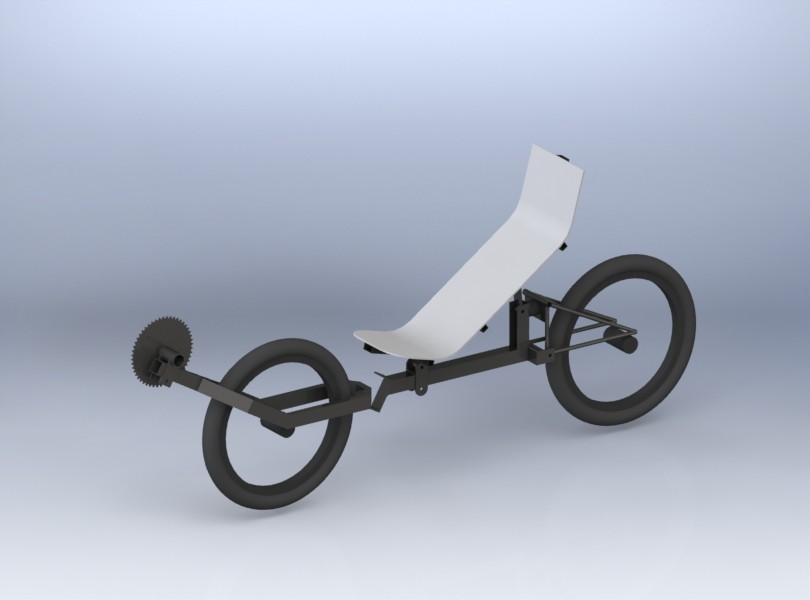

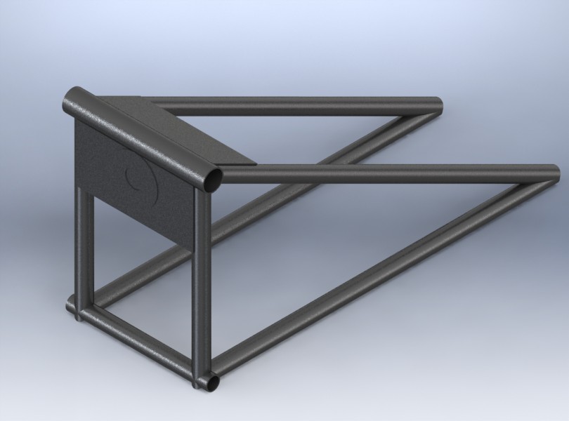

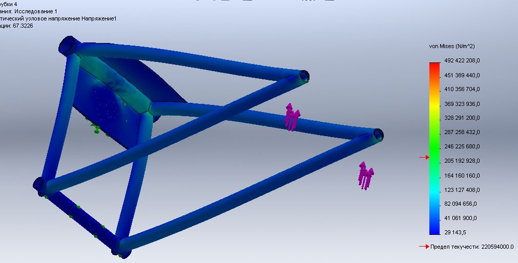

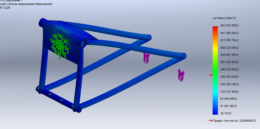

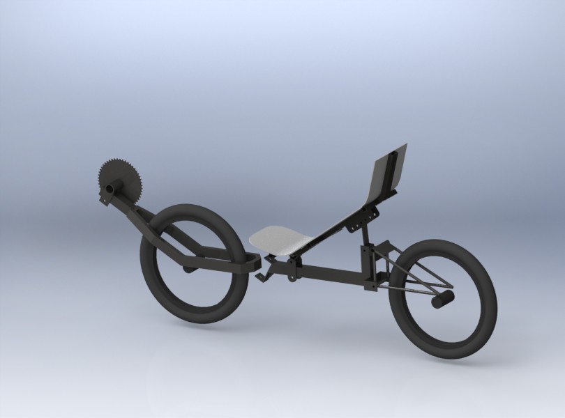

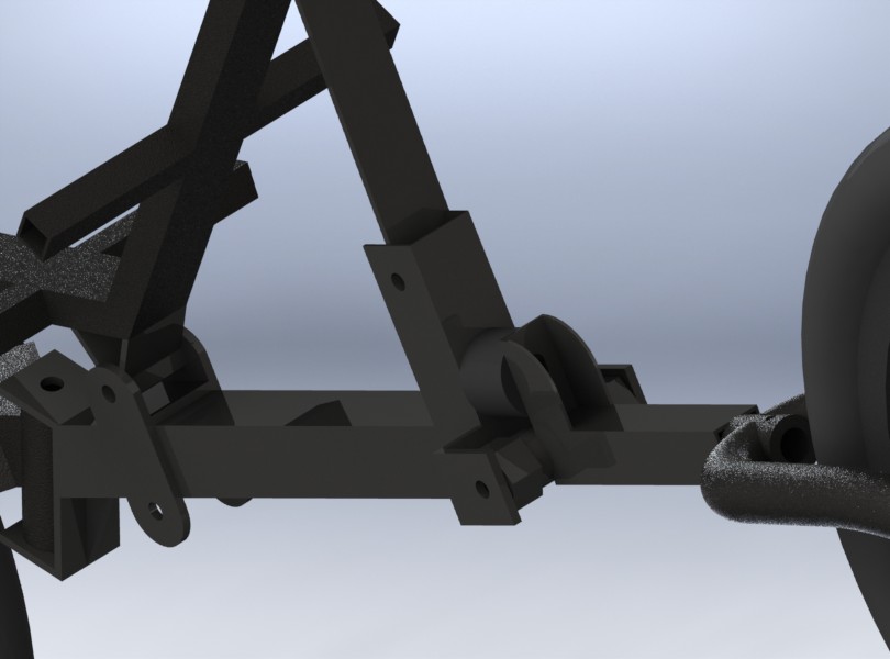

модель и компоновка маятника с уменьшенной рычажностью

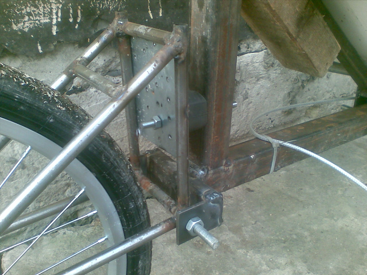

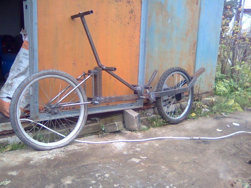

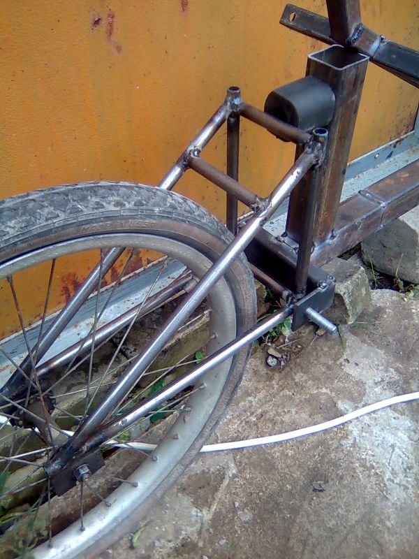

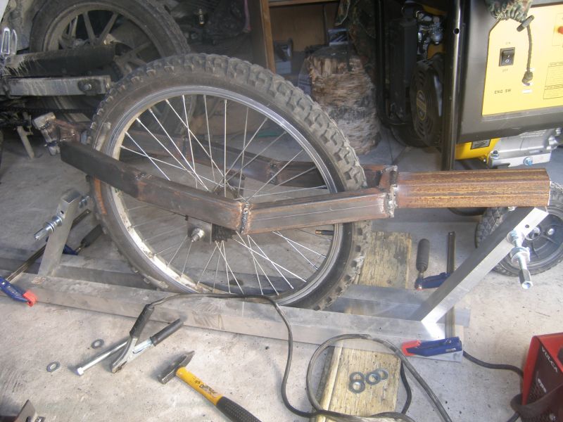

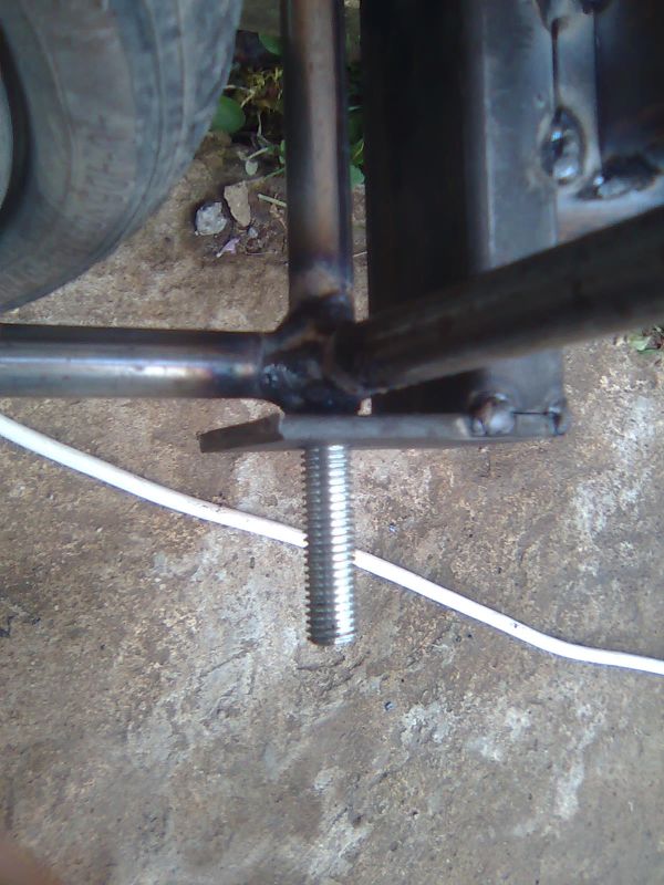

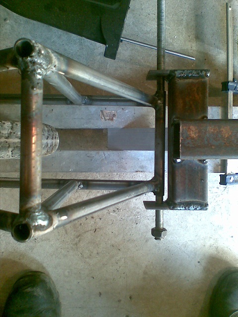

Еще кусочек.
Номер сообщения:#13  Непрочитанное сообщениеДобавлено: Вс окт 23 2011 22:45
посмотрел на фотки. мне кажеться что вертикальная стойка толстовата. она наверно тоже должна быть сделана в виде треугольника. если сиденье не регулируеться то стойка может быть интегрированав сиденье. я не совсем понял откуда сама резинка но могу посоветовать обратить внимание на отбойник заднего моста от москвича 412 или 2140 . он в виде пустотелого шарика и при правильной сборке с металлическим основанием может работать как воздушная подушка.

Небольшая заметка.
Для создания труб в солиде лучше использовать Weldmets или Сварные детали. Выучить этот модуль легко, но он экономит тонну времени. Кроме того, simulation воспринимает детали Weldmets как брусы, что значительно увеличивает скорость и точность расчета.
А ферменный маятник - это хорошо. Легче и прочнее.

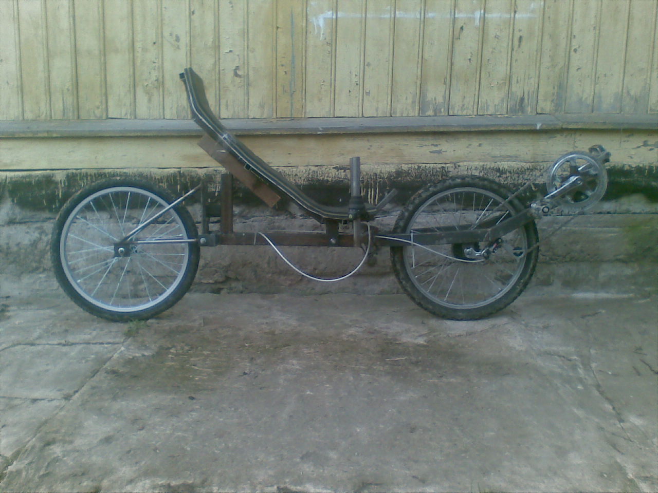

Номер сообщения:#17  Непрочитанное сообщениеДобавлено: Сб ноя 05 2011 19:49
Сообщения: 70
Откуда: С-Петербург

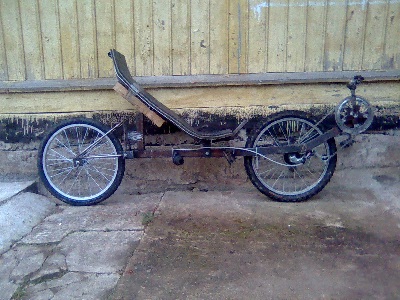

макет поехал!
судя по DIRK-у у Юргена нет проблем с длинной ног ))

промежутки около 100м освоил (вероятность доехать не грохнувшись больше 50%! =)) )
причем руль имеет значение. пока руль не приварил, ехать мог только помахивая вытянутыми в стороны руками. А как приварил так стал вместо подмахивания подруливать и появилась возможность выбирать на дороге правую половину/левую половину (до этого выбор стоял дорога/канава).
резиновая подвеска довольно комфортна (рычажность около 1/2,5)
интересно как у нее с ресурсом в таком виде...
хорошее регулируемое по высоте
заднее крепление сиденья в голову пока не пришло - пока довольствуюсь древесиной.

Крепление каретки советую переделать - будет сползать или шататься.
Такие пластинки выгибаются под нагрузкой так, что зажимают только нижнюю часть трубы.
