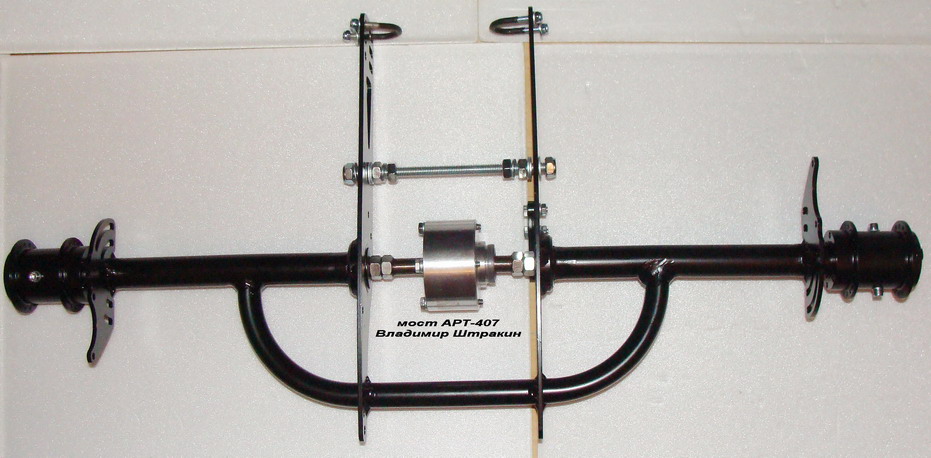

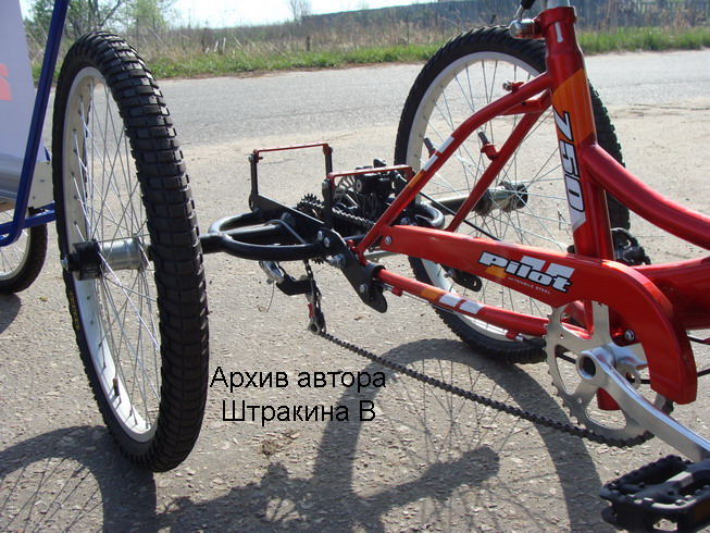

У тебя отличные мосты, но стоят хороших денег.
Мост
- при единичном производстве,
- с приводом на 2 колеса,
- достаточно лёгкий от 4,5 кг (в зависимости от колеи),
- плюс ступицы колёс из Д16Т с возможностью установки дисковых тормозов,
- с возможностью быстрой установки на любой велосипед и уж подавно веломобиль,
- стоит 10т.руб.
Кто может пусть сделает дешевле!
Мост в данной комплектации - это треть веломобиля.
Кто то делает трёхколёсные веломобили с приводом на 2 колеса дешевле 30т.руб????

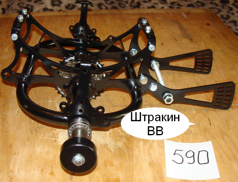

На фото пока прототип - 590 минимальная ширина(чтобы в лифт влезал).

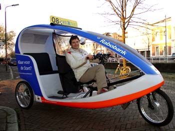

Вот хороший пример.
А также рикши Ватина и Аlex уже показанные в этой теме.

Владимир Штракин писал(а):
Вот хороший пример.
Ужасный пример на самом деле, кстати, с лигерадской посадкой :)
В смысле исполнения безусловно. Но "дизайнисто".
Особенно аппарат крут массой - 150кг. Но и грузоподъёмность заявленная ничего себе-450кг.
Но с массой всё одно перебор. А обтекетель г... только для дизайна. И работает как парашют!
Но на таких скоростях по равнине проблем у него нет, особенно с электромотором.

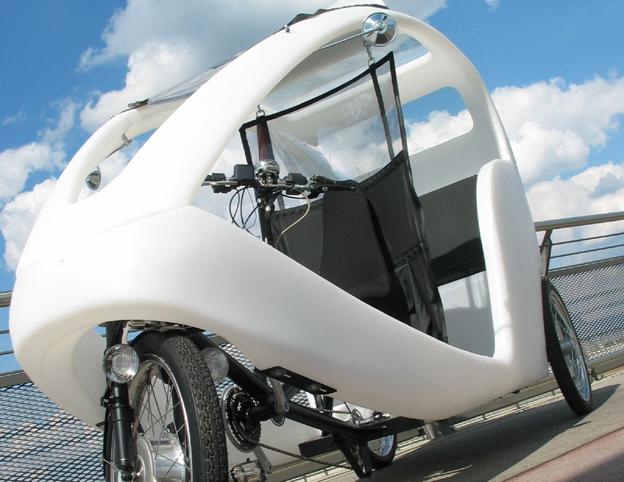

Там ТРИ МЕСТА. Куда там грузить 450 кг? Это как "Бурлак" на базе Волги - заявлено 900, а рассчитано на 1500? Ну там-то хоть ясно, для чего делалось.
ну и 150 кг НА ТРОИК - на каждого по 50? Не слишком ли?
Электромотор там на 24В, слабый, садится быстро. Надо либо убирать педали, либо облегчать раза в два.

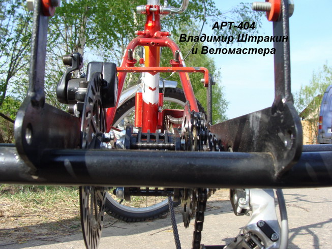

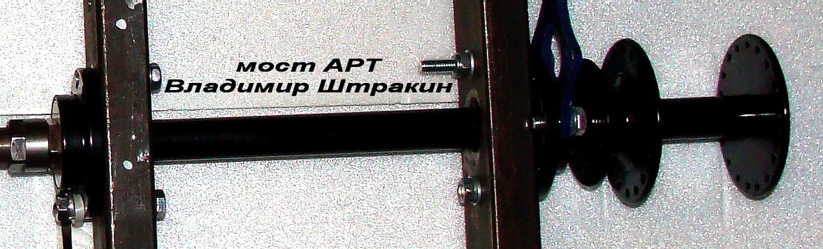

Дай угадаю: ось единая, вращается и в мосту и в колёсах, а передача вращения с нее на колесо происходит через трещётку спрятанную под этой чёрненькой крышечкой? в каждом колесе по трещётке- псевдовелодифф на выходе?
Владимир, можете указать шифр используемых подшипников на оси? какая-то облегчённая серия?

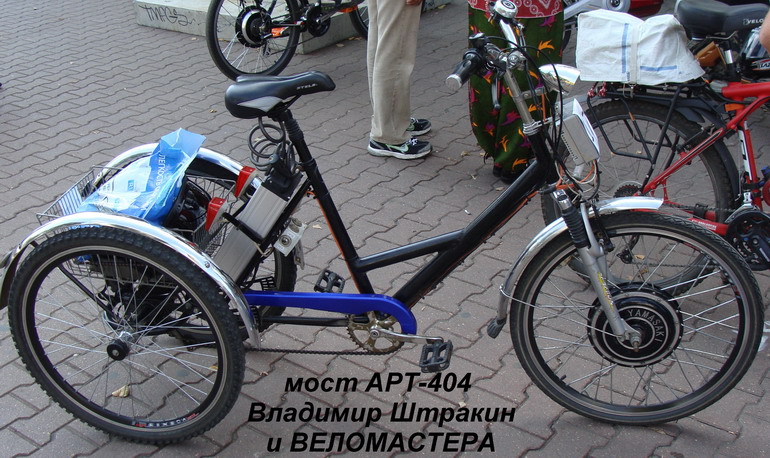

был у меня трёхколёсный вел с мостом от хвз. теперь сделал самодельный мост с приводом на левое колесо . лично я не заметил при прямолинейном движении ощутимой разницы. разница есть только при поворотах малого радиуса.левый поворот тяжелее правого .а на мосту с обгонными муфтами оба поворота должны быть тяжёлыми?

EdRymar писал(а):
Мост Владимира понравился! ...И относительно привода на два колеса - остаётся только верить автору. Где дифференциал? его ведь не видно... Но тогда о каком приводе на два колеса разговор? Или обсуждается совсем иной мост? Владимир, можно комментарии и дополнительное фото?
Напоминаю. Это - ПРОТОТИП!
EdRymar писал(а):
его ведь не видно
Не видно не значит нет!
EdRymar писал(а):
И подшипники почему то без пыльников???? Что это за подшипники? куда вставляются? такое впечатление что они должны быть во втулке колеса.
Зато колёсные ступицы с пыльниками!
Не верите заказывайте проверяйте.
Оси раздельные, две штуки.
Дифф - это такая фиговина на которую шестерник накручен.
Paxey писал(а):
...псевдовелодифф...
Эт верно не дифф, а двойная обгонная муфта. Что ещё лучше. Потому что нет пустой пробуксовки когда одно колесо на льду-грязи-песке, а другое на твёрдой поверхности с хорошим сцеплением.
Подшипник на оси -Сверхлёгкая серия 8-1000805- 25х37х7.
... у нас крутится без проблем и в право и влево. Без жалоб. Сделано более 10 таких мостов.

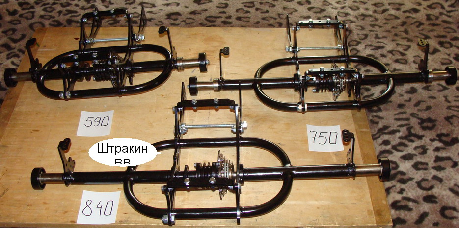

Номер сообщения:#32  Непрочитанное сообщениеДобавлено: Пт сен 02 2011 23:51
590. -750.-840- это ширина моста по наружному габариту? я так окончательно и не понял почему у меня при развороте налево когда левое колесо едет по радиусу меньше метра --педали крутить тяжелее а при двух муфтах нет?а о том что на скользкой дороге обгонные муфты лучше обычного дифа--это точно. сам скоро такой постараюсь сделать...
Да.

EdRymar писал(а):
Но зачем так сложно? мне токарь просто выточил из круга 34 втулку в стандартный дорожный стакан. На этой втулке всё тем же токарем сделан паз под шпонку. И в концах полуосей на том же токарном сделаны шпоночные канавки. Шпонка правда не стандартная получается.Углубление в полуоси 3 мм плюс толщина стенки втулки в стакане 7мм. итого 10мм, ширина 5 мм, длина 30мм. Шпонку вырезаю из полосы 50х5 мм. В итоге у меня меньше подшипников и посадочных мест под них. Всего два на полуось, вместо четырёх. Это упрощение и удешевление конструкции ????
Я для дешевизны делаю иногда ещё проще. Прямо на вал навариваю фланцы. Но биения колёсной ступицы и вашем и в моём случае не избежать.

EdRymar писал(а):
Владимир, и ещё вопросик, с вашего позволения. Мост 590 мм куда ставите? Я задумал собрать аналог Сайдвиндера о котором написал в одной из последних тем. И мысля есть поставить туда ось общей длиной 600 мм. Но переживаю о поперечной устойчивости. Один мой несостоявшийся клиент приобрёл в Европе бу трёхколёсник с примерно таким мостом ( точно не помню). Человека поначалу вдохновил габарит позволявший поднимать вел в киевскую квартиру на лифте. Но когда он пару раз проехался то снова обратился ко мне со словами что зря погнался за габаритами, ведь устойчивость никакая и ездить на таком трайке просто страшно. Но то был велосипед с обычной высокой велосипедной посадкой.
Да во всём согласен. Но тем не менее есть клиенты которые в лифт тем не менее хотят помещаться.

EdRymar писал(а):
Мост Владимира понравился! Но зачем столько отверстий? что крепится?Это при единичном то производстве такие фигуристые деталюхи?
Да при лазерной резке практически по барабану сколько отверстий. Зато крепить всё что захочется можно там где будет удобно.
Добавлено через 17 минут 48 секунд:
дам новое фото и иллюстрированный ответ
С нетерпением ждёмс )))
Кому охота посмотреть на обещанный в понедельник новый мост
тому сюда. :doh:
viewtopic.php?f=46&t=5888
Лучше быть, чем казаться.
И говорит что через месяц езды у него ни каких проблем нет. И это с мотором в 750 вт.
Разуммется - вон сколько свинца и меди он навешал на уровне осей для остойчивости!
Добавлено через 52 секунды:
Опция "быстросъёмные колёса" весьма востребована!
