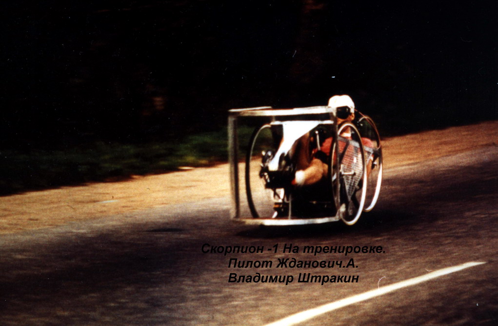

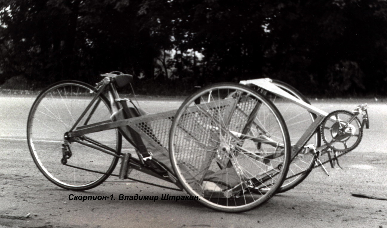

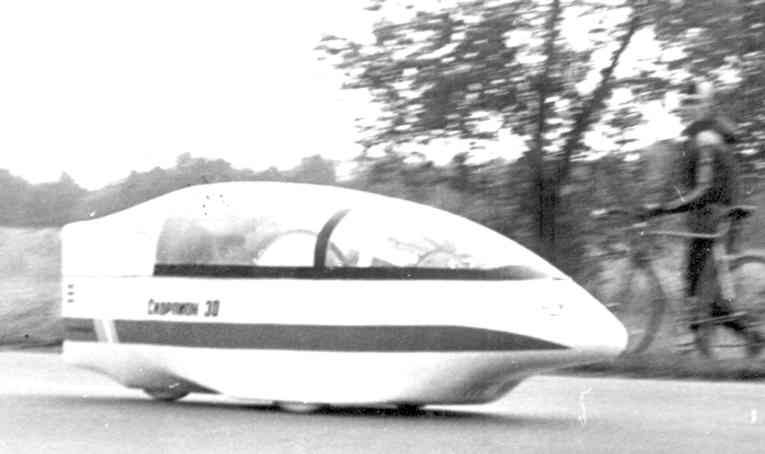

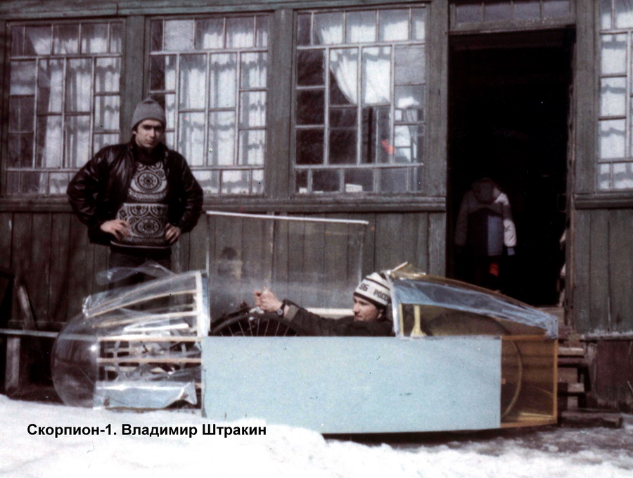

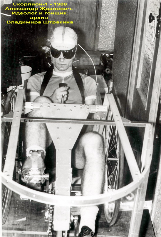

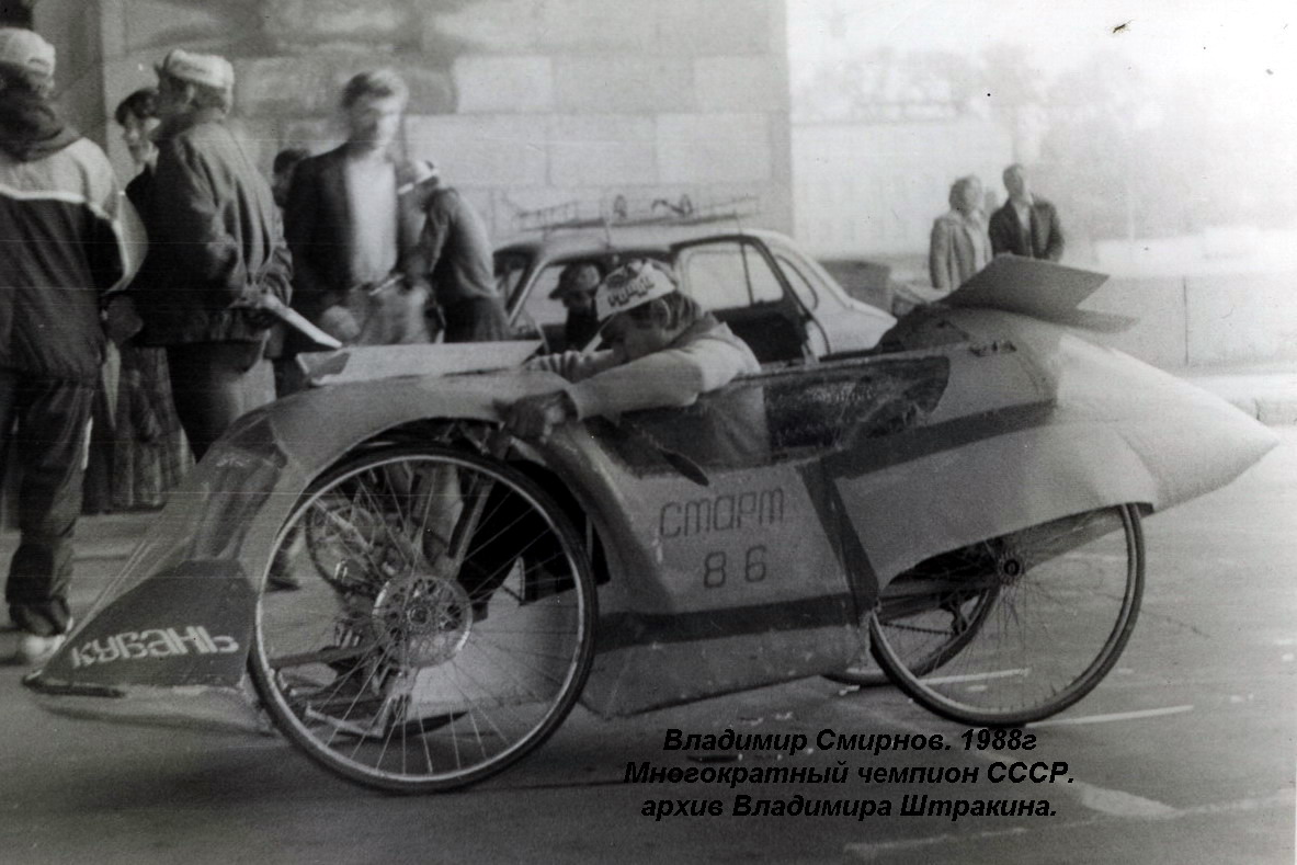

Итак. Выставка в США провалилась.
Что имеем в сухом остатке зимой 1987г. А имеем мы «дрова».
Внешне алюминиевый каркас как бы стоит, а крепёж стальной проржавел весь без исключений. Ящик, в котором стоял веломобиль, имеет «ватерлинию» на уровне шеи пилота. Осмотр останков приводит к неутешительному выводу – ВСЁ В УТИЛЬ! Сделали свой первый обтекатель и ни разу не проехали. ОБИДНО! Год прошёл впустую. И это после 54 км в час без обтекателя на испытаниях в 1986г. Ящик с мобилем отвозим ко мне в деревню. Работать до весны негде. А летом смотр конкурс в Новгороде, и надо начинать всё сначала. А где работать в деревне нельзя холодно. Дом законсервирован до весны. И тут везение мне дают возможность работать на «ММЗ им Ильюшина».
Общее собрание из нас двоих постановило - пилим последний «Старт-шоссе» Александра, и делаем улучшенный вариант трайка на базе первого Скорпиона.
После недолгих раздумий, я бегу по цехам с разрешительной бумажкой и чертежами начинаю заказывать всё, что нужно. Класс!? Ага не тут то было. Чертежи были быстро засунуты в очень долгий ящик. Прошёл месяц и ничего. Ни одной токарной или фрезерной детали. Единственно, что получил без проблем это материал и фирменный авиационный крепёж. Ну делать нечего. Чертежи перечертил карандашиком. И с бутылками "жидкой валюты" опять по цехам. На этот раз всё завертелось. Ну и мы не дремали. В июне сделали улучшенный трайк Скорпион-2 и начали ходовые испытания. На обтекатель времени, к сожалению не хватило. В Новгород успели сделать только дугообразный носовой обтекатель. И решили испытать его именно в Новгороде. Вечером за две ночи до соревнований приехали на лучшем советском авто ГАЗ-21.
Ребята отоспались в гостинице потому что один – Сергей Семёнов водитель устал, второй Александр Жданович – гонщик ему силы надо беречь. А я какой-то конструктор, читай балласт, буду машину с веломобилем ночью охранять. :D Но в 21 Волге два дивана раскладываются в шикарнейший плацдарм.(С тех пор очень люблю 21 Волгу. Разбогатею куплю себе для удовольствия.) Дрых без проблем, одно плохо начью прохладненько, замёрз, одеяла с собой не взял и барышню тоже. :(
Ну да молодой ерунда. Попрыгал согрелся и опять спать. Утром рано на испытания, чтоб дорога посвободнее и без зевак.
Думаем «щас» с таким обтекателем без труда километров 10 к своим 55 прибавим и красота. Первый заезд-45км/час, Второй примерно также. Я за штурвал. Тоже не едет и всё. Всё проверили, трансмиссию, колёса нигде не трут, цепь идёт с грохотом, но чисто. А трайк не едет хоть стреляй...
Попробовали снять обтекатель. Поехал. Свои 55 без проблем. Ну, думаем, хорошо хоть попробовали носовой обтекатель перед соревнованиями, а то ….
Ну результаты заездов на 200 м с хода известны.
1-Смирнов, 2-Дашевский, 3-Жданович. Результатов в цифрах не имею. Не догадался сразу записать, а протокол нам как-то не дали. Наградили именными чайниками новгородской мануфактуры с эмблемой мероприятия. Серёга Дашевский потом мне сказал, что боялся что мы догадаемся носовой обтекатель под углом к потоку поставить, тогда второе место получить могли бы… Но не догадались.
Хочется добавить об очень хорошей атмосфере на этом конкурсе. Очень грамотно организовали и провели. И выставка и гонки и показательные шоу заезды. Грамотные зазывалы с мегафонами. Место правильное – очень много людей. Пожалуй, лучшее мероприятие в СССР на которых я был.
К сожалению я тогда был молодой и неопытный поэтому записей ни каких не вёл. всё что пишу всё по памяти глядя на фотографии.
Впечатлений от первых наших официальных соревнований было очень много. В целом радость от чувства приобщённости к большому хорошему делу. И огорчение что не смогли победить. Но побеждала всё-таки радость, что мы не ерундой болтаем, а занимаемся отличным делом. Которое в том числе и государству нужно раз оно нехилые бабки в него вкладывает. Возвращались домой на подъёме с радостным чувством что "всё ещё впереди".
Наш идеологический лидер Александр Жданович ставил перед нами и собой одну цель - Абсолютный рекорд скорости. Всё остальное ему было не интересно. Поэтому наш веломобиль изначально проектировался на гонку по прямой 200 метров с ходу. И поворачивать трайк не умел, мог только подруливать. Для разворота ему требовалось как маленькому кораблю метров 20 не меньше. Для достижения максимальной скорости амортизаторы и прочая беллетристика комфорта также не предусматривалась дабы не снижать скорость аппарата. В Новгороде на скоростях в районе 50 км в час мы ещё не прочувствовали, что по нашим дорогам без амортизаторов ездить нельзя, поэтому при подготовке к следующему сезону не думали об этом. А зря.
Но сделали другие выводы
1. Частичный обтекатель очень тонкая вещь. Если неправильно продуман, или неправильно установлен, то от него больше вреда чем пользы. А установлен он был так.
2. К сожалению мало фотографий. Потому что мы больше занимались техникой и гонками чем фотографировали. А зря. Времени это отнимает не много, зато потом можно проводить более точный анализ.
3. Нужен новый полный обтекатель, чтобы обогнать Смирнова В. Потому что даже несовершенный полный обтекатель даёт огромное преимущество перед теми у кого его нет! Веломобиль Смирнова в 1988 году.

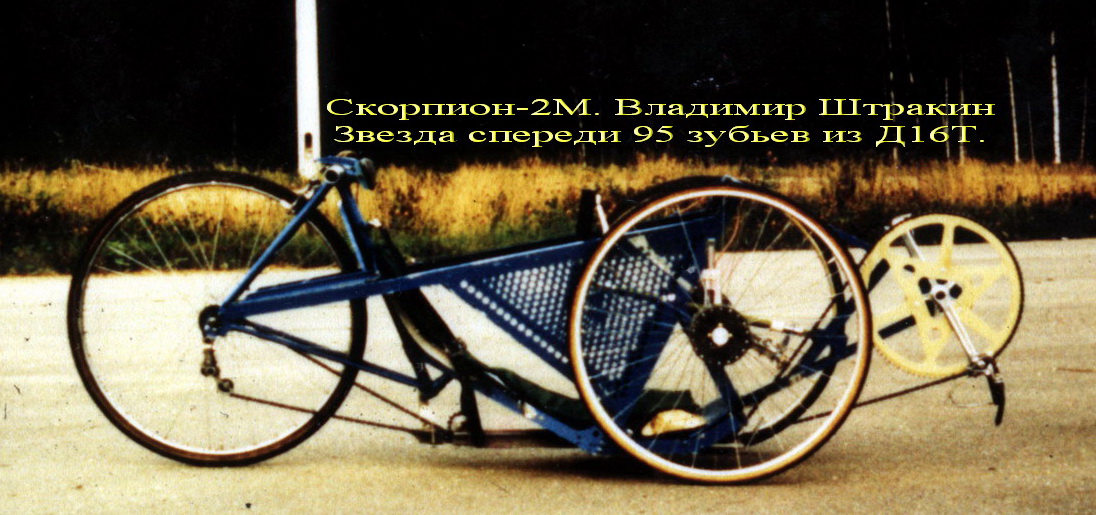

1. Лучшая версия из трайков "Скорпион 2М".
Максимальная скорость. Электронный хронометраж.
1.1 200 м с хода - 12,06 сек. V=59,7км в час. Без обтекателя. Гонщик Шляпников Андрей. Официально зарегистрированная в Запорожье 02.08.1991 года.
1.2 200 м с хода - 10,995сек. V= 65,485. Без обтекателя. Гонщик Шляпников Андрей. В присутствии официальных лиц. Черных Евгений Гаврилович, Кавешников Ю.В., Яичников Юрий Николаевич. Все руководители секции веломобилей при федерации велоспорта СССР. Протокол составили и увезли с собой. Обещали зарегистрировать, но не сделали. Возможная причина - что Советский Союз скоро закончился. И стало не до бумажек. Москва 11.05.1991 года. Электронный хронометраж.

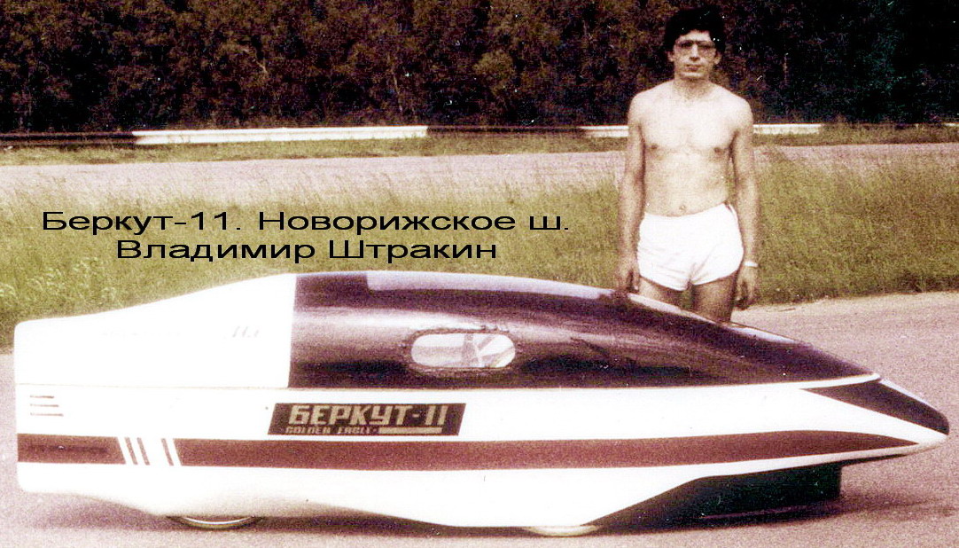

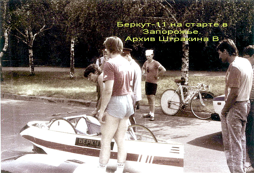

4. "Беркут-11".
200 м с хода - 10,218 сек. V=70,5 км в час. Гонщик Шляпников Андрей. Официально зарегистрированная в Запорожье 02.08.1991 года.
Хорошо видно появившийся спойлер внизу спереди. Который существенно повысил устойчивость аппарата, при этом сопротивление воздуха так же снизилось. Что показали свободные выкаты с небольшой горки.

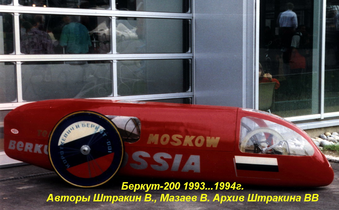

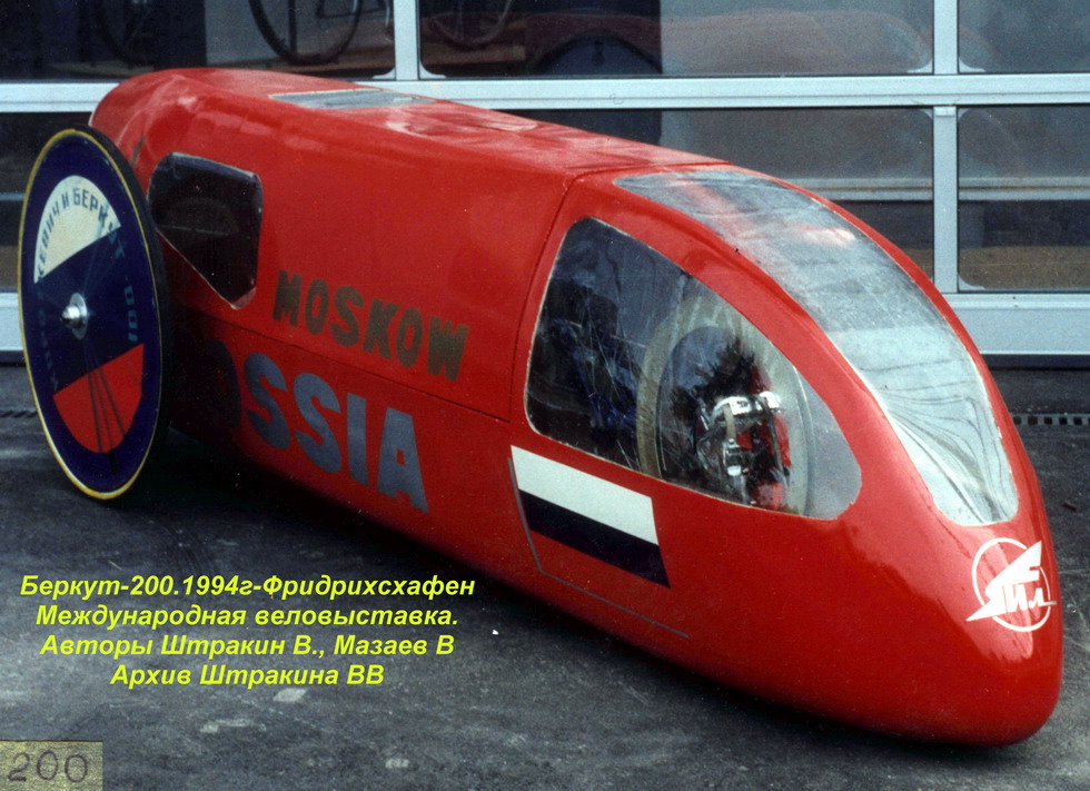

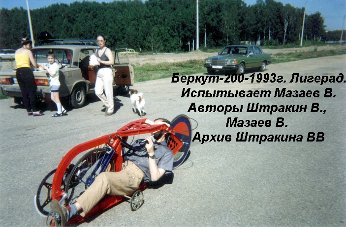

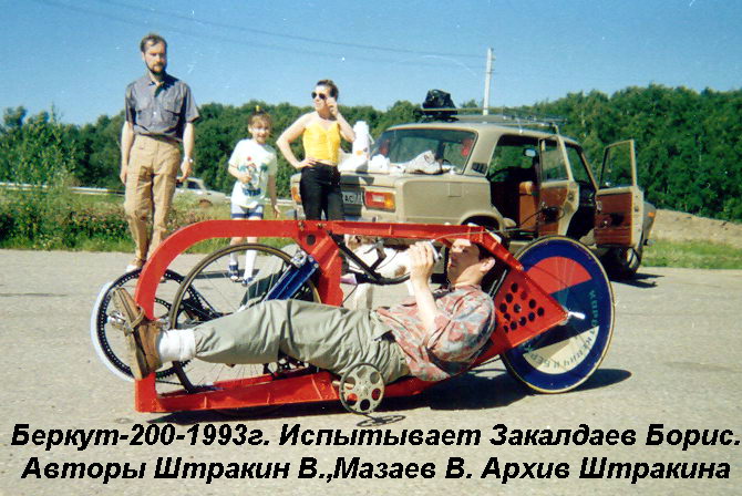

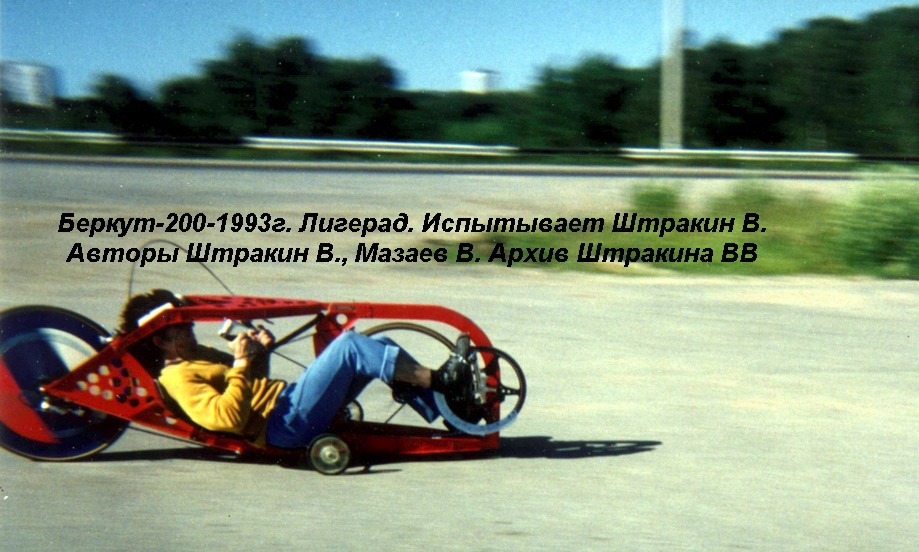

5. "Беркут-200". Недопетая "лебединая песня".
Гонок больше не было. СССР развалился. Помощь завода ММЗ им Ильюшина также сползла на нет к 1993г. И с 1994 года нас попросили удалиться. Начался "дикий бандитский капитализм". Фотографии 1993 и 1994 годов.

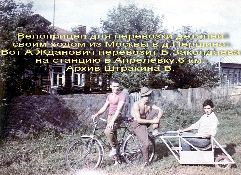

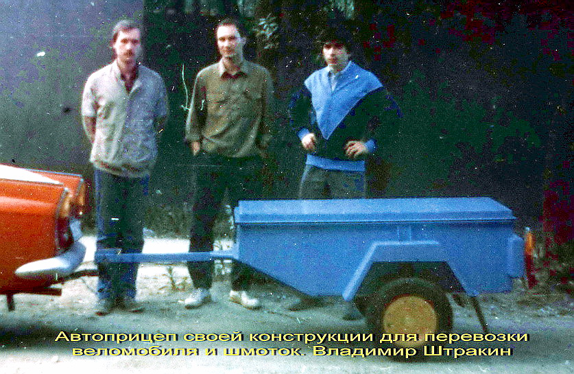

6. Для перевозочных нужд были сделаны между делом прицеп к велосипеду и автомобилю всё из Д16Т.
велоприцеп 1987г На фото А Жданович, В Штракин, Б. Заколдаев
Прицеп к автомобилю. Весил кстати всего 65 кг. На фото В. Мазаев, А Жданович, В.Штракин в 1990г.

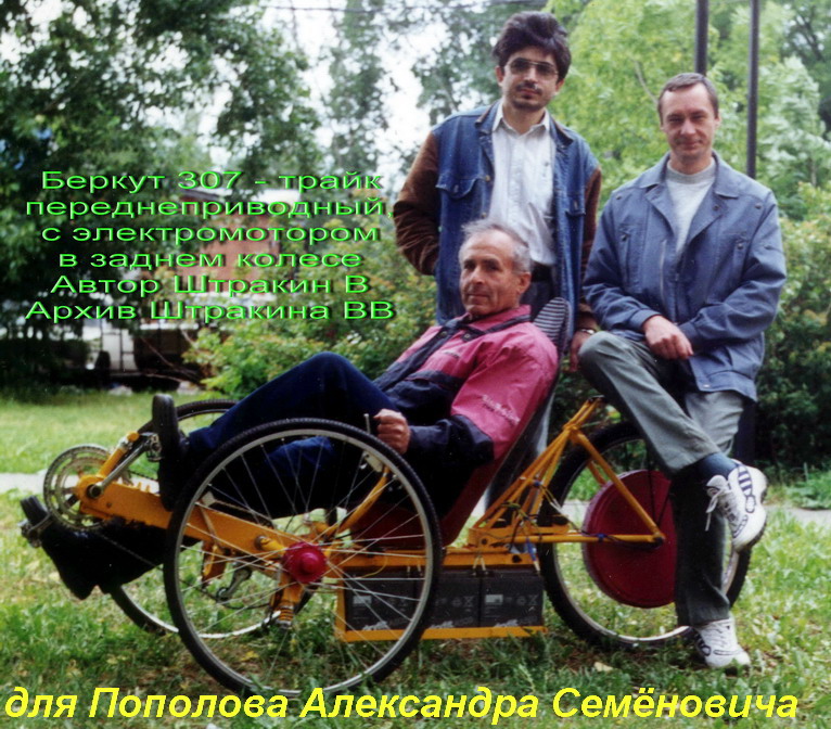

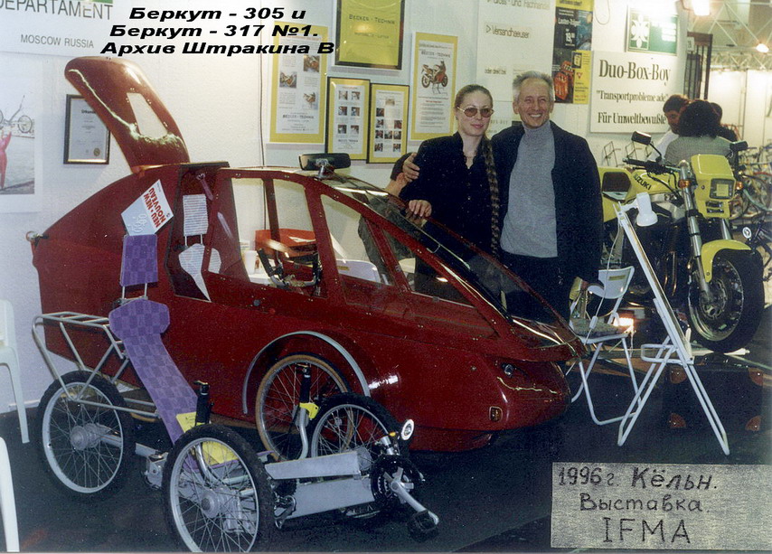

8. Беркут-303, 305, 307. Переднеприводный трайк, с двумя передними рулевыми колёсами. С 1992 по 2001г изготавливали небольшими сериями по 6...10шт. На фото один из последних сделанный специально для Пополова А.С.

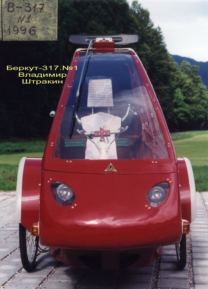

9. Беркут-317 №1. 1996г Полностью закрытый кузов. Привод на передние рулевые колёса. Амортизаторы на всех колёсах. Задний ход в редукции 3х1.

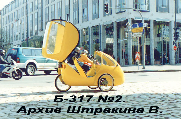

10. Беркут-317 №2. 1997г Полностью закрытый кузов. Привод на передние рулевые колёса. Амортизаторы на всех колёсах. Задний ход в редукции 3х1.

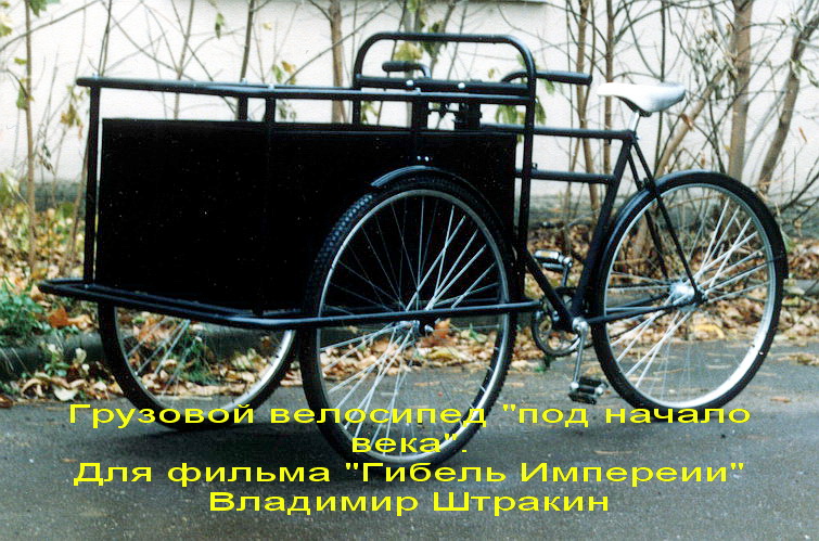

11. Грузовой велосипед. 2001г.Для Мосфильма. Но в фильме так и не появился. :D

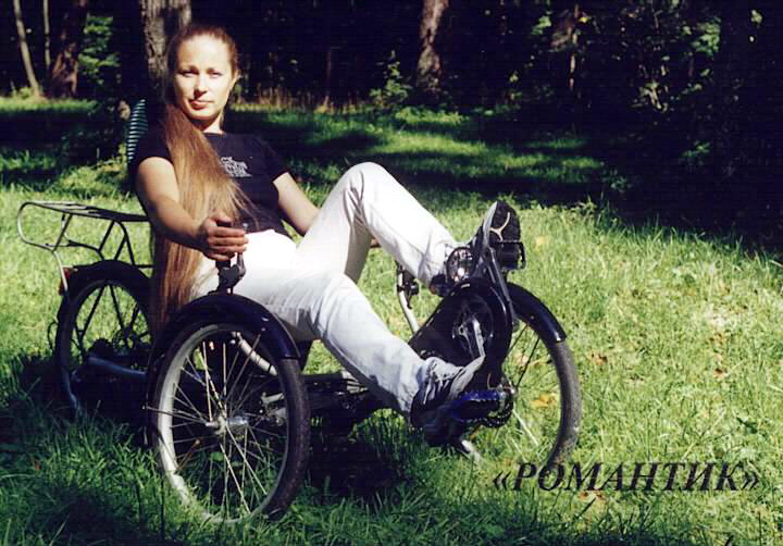

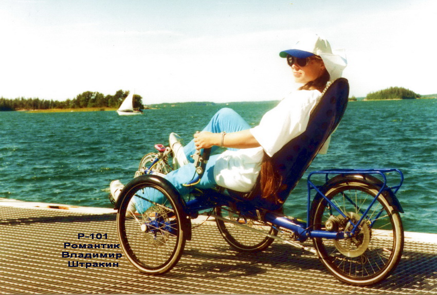

12. Романтик 101.2000...2003гг. Было сделано 3 разных прототипа. На фото прототип №2. Затем №3.

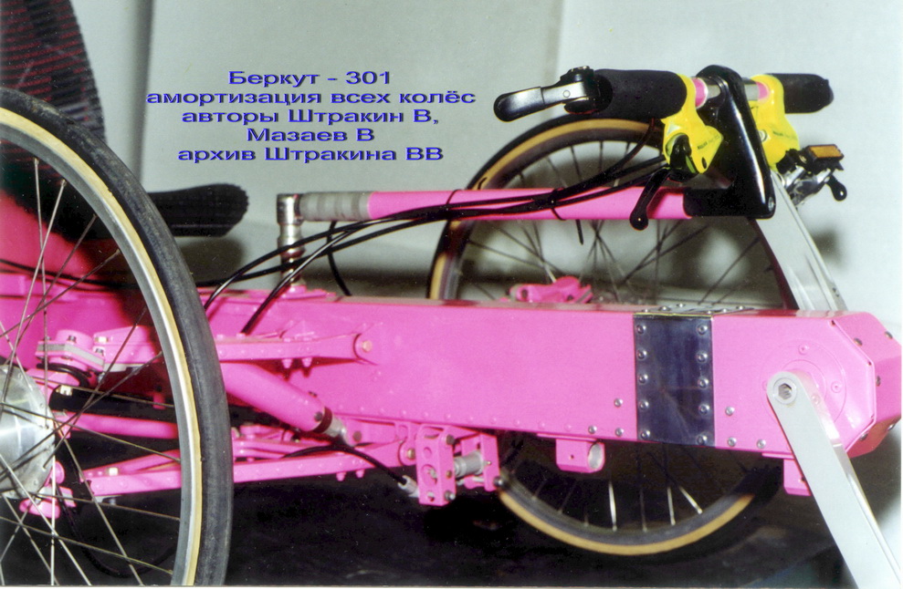

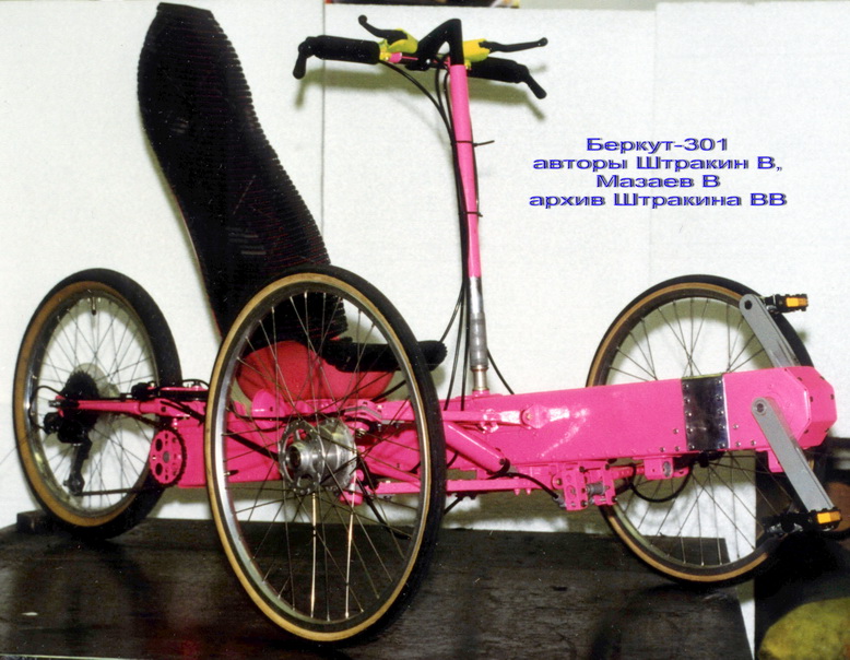

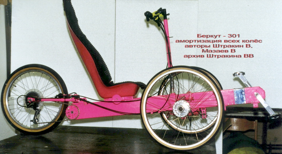

14. Беркут-301. Амортизаторы на всех колёсах. Привод на заднее колесо. Цепь идёт внутри рамы.

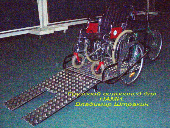

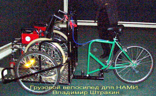

15. Грузовой велосипед для НАМИ.

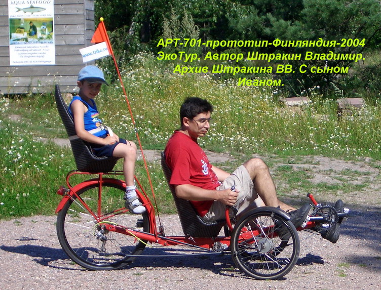

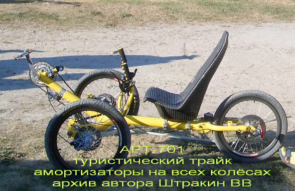

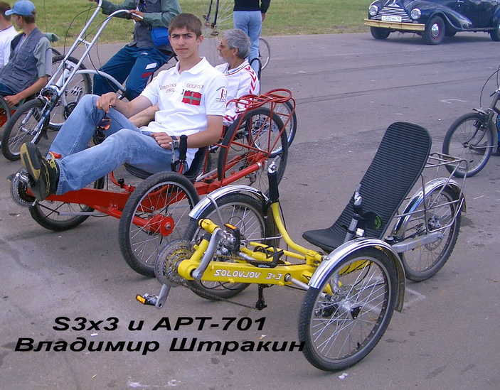

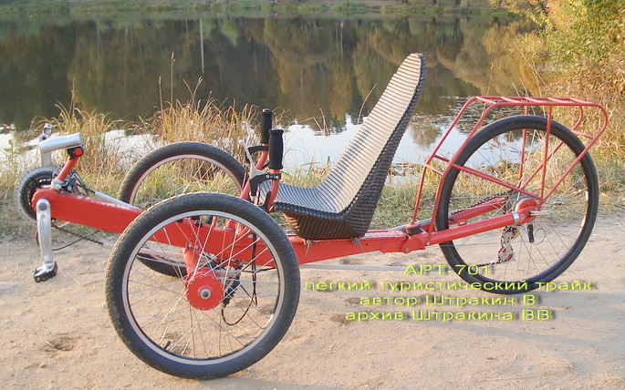

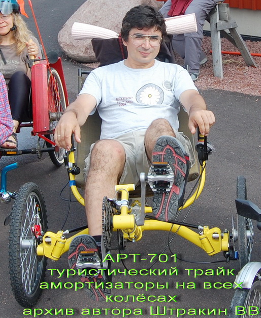

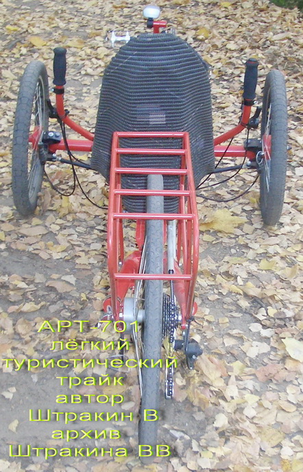

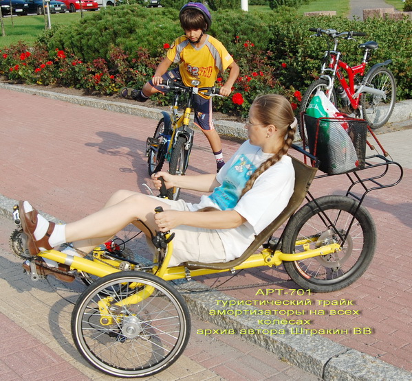

16. АРТ - 701. 2001-2005 гг. (АРТ-Авиационные Российские Технологии). Лёгкий туристический трайк.

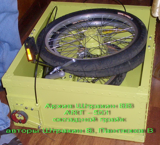

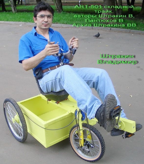

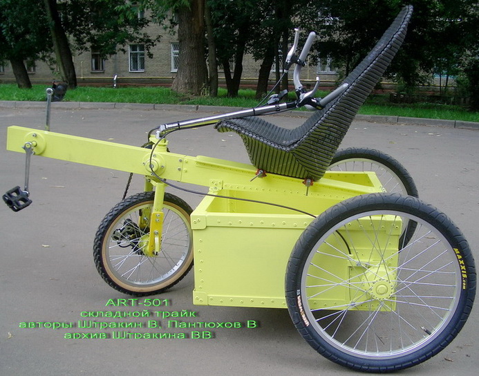

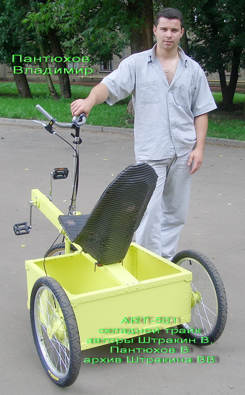

17. АРТ - 501. 2004г. Складной переднеприводный трайк. Ремень от оси шатунов до оси промежуточного узла расположена внутри рамы.

18. S-3x3. 2005г. Полноприводный трайк. Разрабатывался изготавливался усилиями В. Штракина, А. Соловьёва и В Пантюхова.

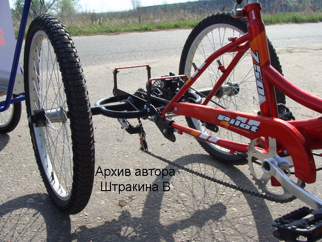

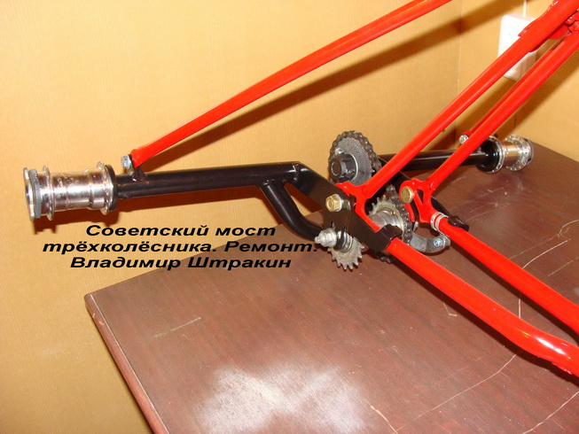

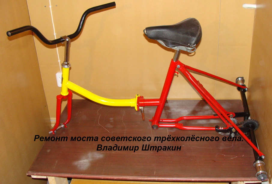

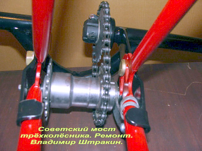

19. Ремонт моста советского трёхколёсника. Здесь упоминаю о нём только в связи с очень простой и лёгкой конструкцией заднего моста. "До гениальности просто".

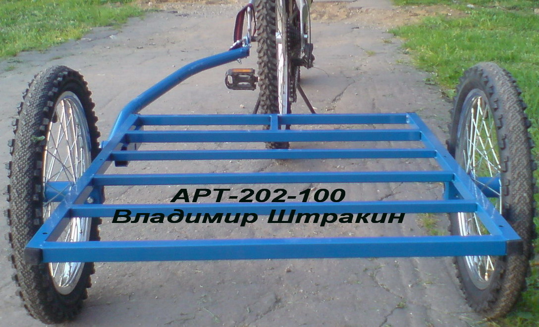

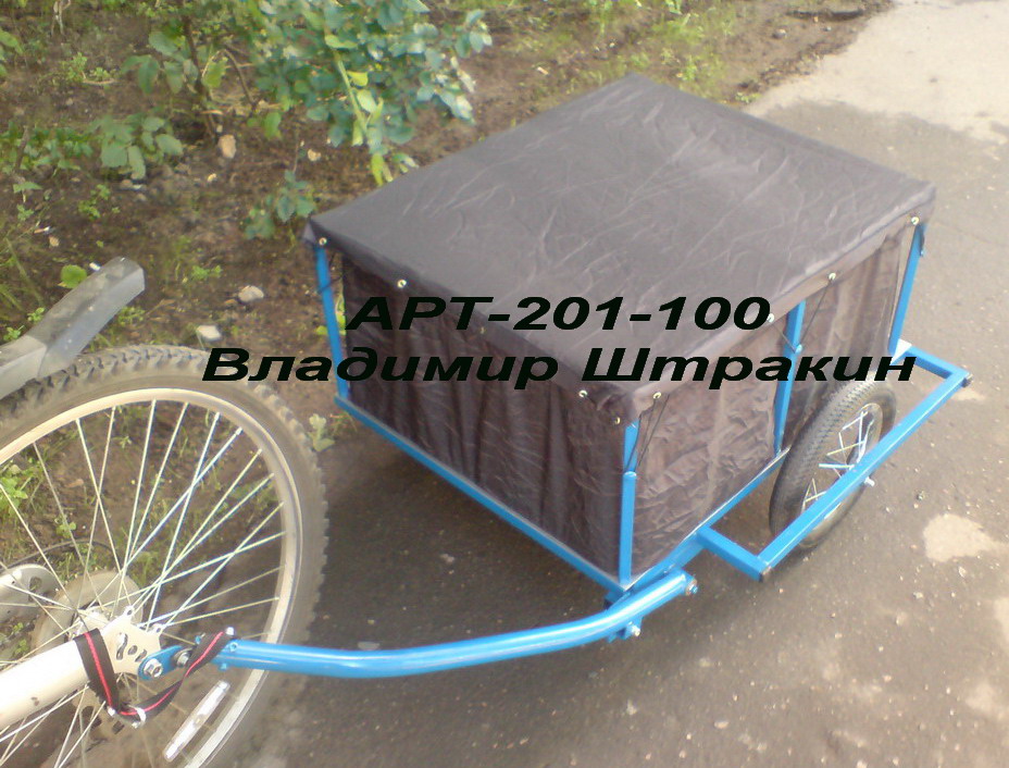

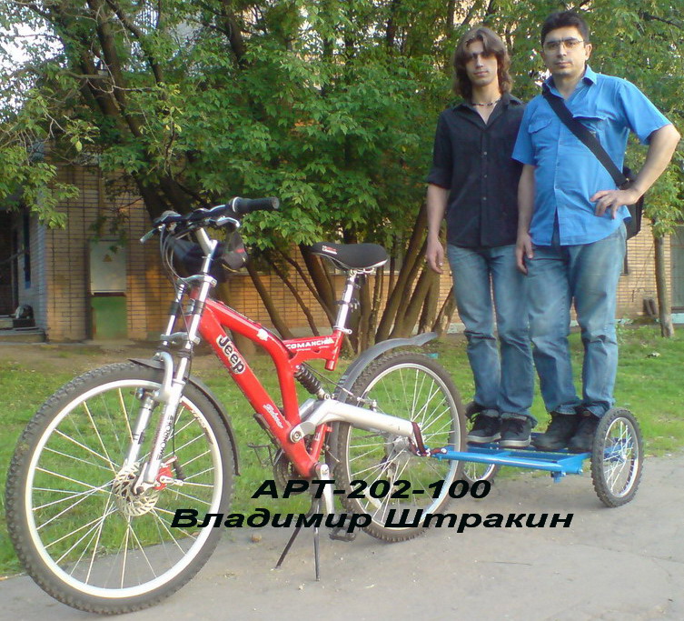

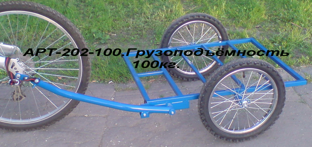

20. Велоприцепы АРТ-201-100 и АРТ202-100. 100 кг грузоподъёмность. 2008г

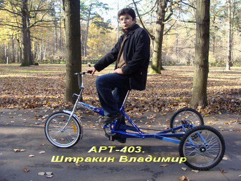

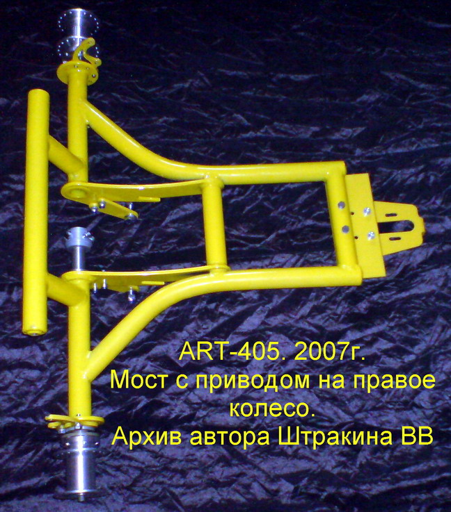

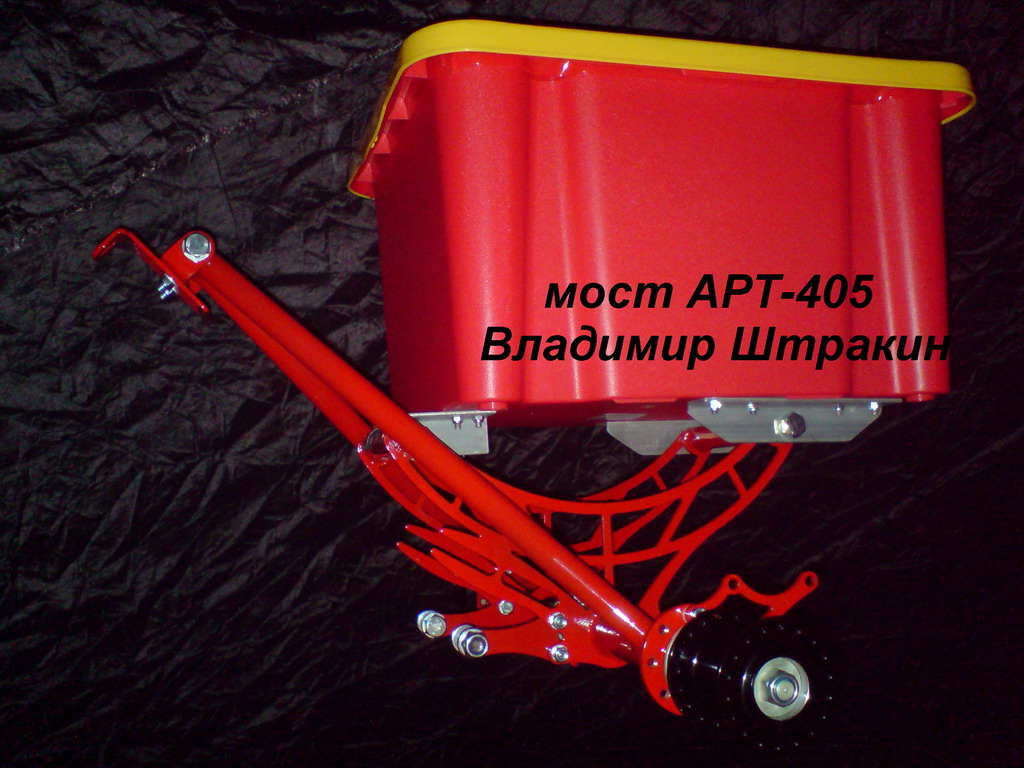

21. АРТ-403. Грузовой мост для трёхколёсного вела для рекламных конструкций. 2009г-2010г.
Ещё сейчас работаю над подготовкой к серии моста с обгонными муфтами для привода на оба задних колеса БЕЗ ПРОМЕЖУТОЧНЫХ ВАЛОВ и трайком на его основе.
Добавлено через 11 минут 43 секунды:
Прототипы этого моста.

Владимир, я не совсем понял. Вы писали что наличие хоть какого-то полного обтекателя намного лучше, чем полное отсутствие обтекателя. У вас на позднем "Скорпионе" был, с виду, весьма хороший обтекатель, так почему же он прибавил всего 5 км\ч (с 65-ти до 70) ? В чём причина? Тут явно какой-то просчёт в форме, я полагаю. Очень интересно увидеть где именно.
 Заголовок сообщения: Re: Владимир Штракин
Номер сообщения:#28  Непрочитанное сообщениеДобавлено: Сб авг 06 2011 00:45
Сообщения: 1032
Благодарил (а): 205 раз.
Поблагодарили: 153 раз.
К сожалению обтекатель позволял ехать гораздо быстрее. Вы правильно обратили внимание скорость Андрея Шляпникова на Скорпионе без обтекателя 65,5 км/ч а с обтекателем 70,5.
Проблема крылась в шасси. А именно в отсутствии энергоёмких амортизаторов, которые должны на скорости поглощать энергию толчков от неровностей дороги. Вы это сами прочуствовали на Драконе. У нас получалось прыгать на десятки метров по крайней мере по ощущениям, на даже небольших ямках. А в такие моменты крутить педали как то не очень хотелось. :D Необходимо было срочно выравнивать машину, что бы просто не перевернуться. Так что беда была зарыта в качественных амортизаторах. И вы очередной раз убедили меня в этом своим Драконом.

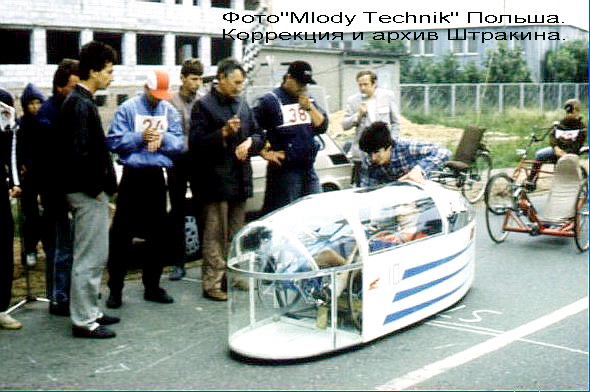

А может быть такое, что что форма передней части напоминает внизу нос лодки, или воздушного змея и на скорости она могла создавать подъёму силу, тем самым увеличивая сопротивление и уменьшая сцепление с дорогой?
Так и было на первых порах на "Скорпионе-30". Впоследствии мы его не только переименовали, но и сделали спойлер который выполнял 2 функции 1-я разводил поток воздуха направо и на лево от обтекателя, и 2-я препятствовал заходу воздуха под днище и созданию экранного эффекта (другими словами воздушной подушки). Спойлер состоял из двух частей нижнего ножа, не дающего перетекать воздуху под днище, и отжимающего воздух в стороны и вертикальной цилиндрической части так же направляющей воздух в стороны. Так что подъёмная сила была снижена в разы. Но обтекатель, конечно, не был идеальным, просто А.Жданович принял в своё время волевое решение копировать Американский "Вектор сингл" рекордсмен того времени. Который обладал как раз таким задранным клювом. В 1990 году на чемпионате в Голландии мы видели кучу клонов этого обтекателя. И А. Жданович настоял на создании очередного клона.
Но тем не менее клон если и хуже оригинала, то несущественно. Как никак его строили на авиапредприятии, а мы тоже кое что можем.
Но почему же я делаю вывод, что беда в отсутствии амортизаторов. Да именно потому, что трайк без обтекателя прыгал на кочках также как и в обтекателе. Но он шёл медленнее и это был практически предел его скорости без обтекателя. (Напомню, что Андрей Шляпников 9 кратный чемпион СССР в беге на 100 и 200 метров. Возможно, что быстрее бы проехал велочемпион. Но думаю что не более 70 км/час без обтекателя.)
Когда скорость увеличивалась в обтекателе ударная сила по колёсам возрастала и аппарат практически становился неуправляемым. У нас к тому времени стояли короткоходные полиуретановые амортизаторы. Но из-за клиренса 5см мы сделали ограничитель их сжатия позволявший им сжиматься только на 2 см. Этого было явно не достаточно на наших дорогах. Кроме того, обтекатель снижал обзор, что вносило дополнительную нервозность. А на Европейские чемпионат 1991г, где была гонка на 200м с хода (читай на ровные без кочек дороги) мы попасть не смогли по причине отсутствия финансирования. На чемпионат в Голландии 1990г ММЗ им. Ильюшина выделил нам 4000 полновесных Советских рублей. И хоть это конечно небольшие деньги на команду из 4 человек пришлось ещё скидываться, но тем не менее это была существенная помощь.

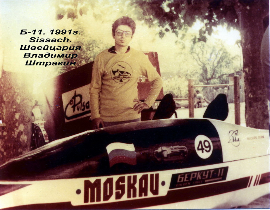

Но мы всё-таки нашли спонсоров и поехали в конце 1991 года на небольшие соревнования в Швейцарию в город Зиссах (как-то так по русски Sissach). Это последняя фотография "Беркута 11".
Нам даже выдали номер №49. Но 200м с хода гонку отменили, что-то там у организаторов не сложилось, возможно, не смогли перекрыть трассу.
В общем, мы 200м с хода не поехали. А местный любитель предложил нам купить наш аппарат и мы, сидевшие без копейки, согласились. Зная, что сделаем ещё к следующему году. Болваны из липы то у нас остались. Что мы в следующем году и сделали - Беркут-11 Полинтер. Но его ждала та же судьба. На соревнования за границу он попасть не смог. Спонсоров интересовали веломобили на продажу. А не соревнования. И когда мы подготовили первые переднеприводные Беркуты-303, мы их и повезли на выставку в ИФМА(IFMA) в Кёльн осенью 1992 году. И взяли в рекламных целях туда и второй Б-11-Полинтер в рекламных целях. Его то и купили в первую очередь, но и Б-303 тоже ушли все (хоть и на позорных, неадекватных велокомплектующих ХВЗ).
Но продажа второго Б-11 нас тогда не смутила потому, что мы готовили к тому времени новенький Б-200 на который и возлагали новые надежды в 1993 году. Да обтекатель был игрушкой. Углепластик 2 слоя (где надо до 6 слоёв) + тончайший кевлар внешней защиты для углепластика, рёбра жёсткости, шпангоуты. Вакуумное формование в автоклаве... Слюнки текут до сих пор. 4 кг веса. (Да сейчас это будет стоить денег.) Это было последнее, что сделал ММЗ им Ильюшина для этой программы поддержки молодых специалистов.

В благодатные времена у нас в коллективе был полный набор, правда с совмещением так сказать должностей.
В. Штракин - лидер и гл. конструктор в одном лице,
В. Мазаев - конструктор и финансист в одном лице,
Александр Иванов - инженер технолог и нач. производства (на фото с Б-307 с Пополовым и со мной)
А кто, извините, гайки крутить будет?
А вот гайки крутили все без исключения когда своё дело было сделано. Идея то одна на всех и все "ГОРЕЛИ" как надо. И до 24 сидеть ни кто не кого не заставлял.
