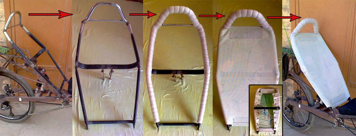

Вчера немного модернизировал сиденье, Соорудил подголовник из детского вело-руля Sedlo.jpg
Пословица ---семь раз отмерь--один раз отреж ---как раз относится к этой доработке.
При данном угле наклона нужно еще сделать толстую подушку в направлении вниз и вперед....

Хм, подголовник должен быть как немного согнутая ладошка - и по площади, и по форме. Извини, что не сказал этого раньше. Круглая труба в районе шеи можеть быть не лучшим вариантом. Впрочем, покатайся, сам скажешь, что да как.

Ну я как бы тута полазил, и знашь, не у всех такие подголовники-как ты говоришь.
Себе я потом еще подушку сварганюююю
Если подголовник будет использоваться со шлемом то надо учитывать толщину шлема.
Мне на Sofabike пришлось обрезать матрасик что бы компенсировать толщину шлема

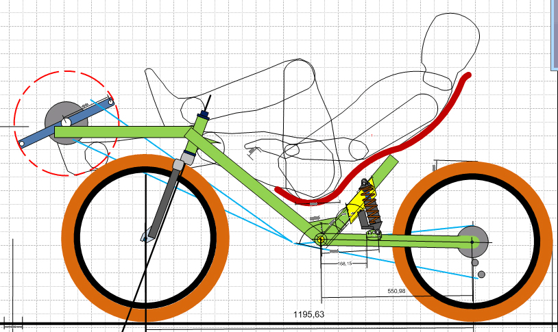

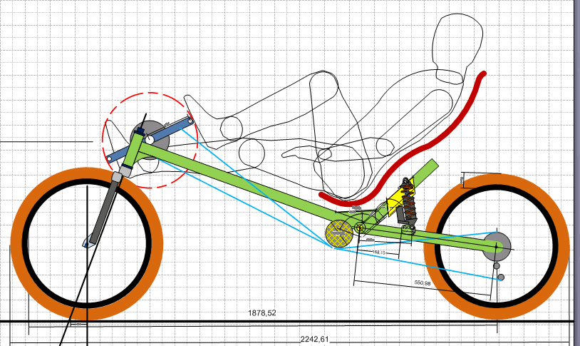

Решил переделать апарат короткобаз, прикинул схему, по моему не получилось
Комментарий к файлу: это старый аппарат
Комментарий к файлу: так прикинул новый
хочу чуть его занизить и сделать каретку чуть подалее
сзади поставить 26 вместо 24, перед хочу оставить 24, т.к других колес нет, да и зачем.
Если что не так,(а в ней что то не так!!!) Исправьте!!

новый сделать легче чем модернизировать старый.
Продай даже если цена символическая.

В новом варианте манекен до педалей не достает!
Ну и цепь будет пилить корону амортизационной вилки.
