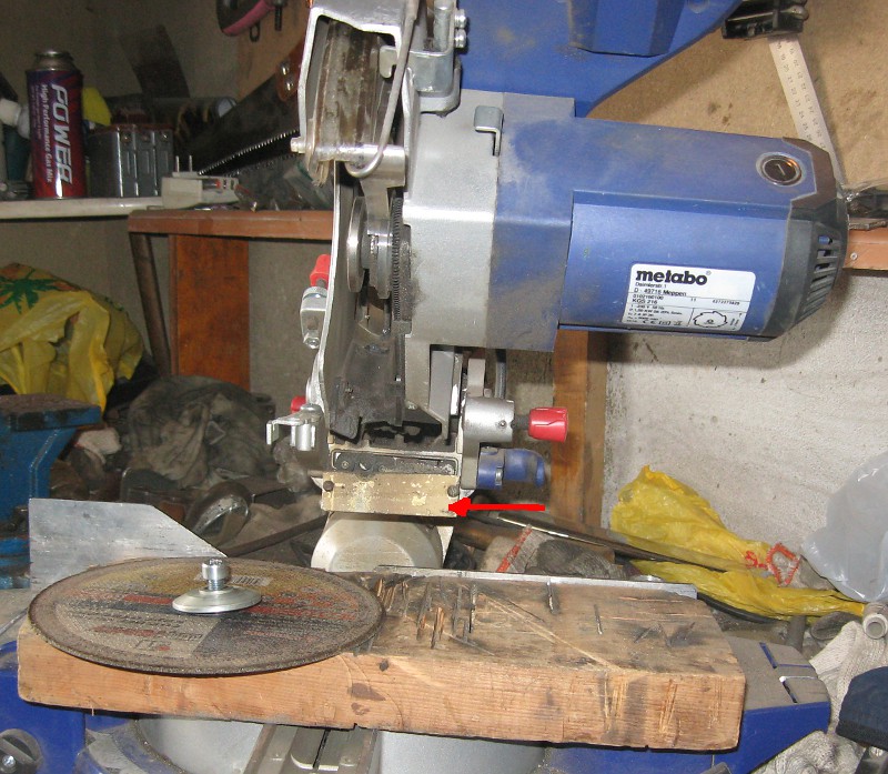

Можно. Мы с Ильей лет 5 пилим вот такой пилой, вставив абразивный диск от болгарки:
Угломер выручал десятки раз.

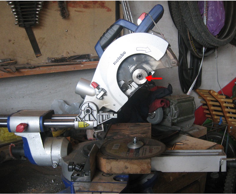

Сейчас я бы взял вот такую пилу с салазками, увеличивающими длину реза.:
а я сразу такую взял и не жалею...
нужно только оправку сделать под круг и можно работать. хотя я бы еще посоветовал защитить зону атаки окалиной или как там ее правильно обозвать (в смысле зону, а не окалину). на моем агрегате там стоит подсветка и центрирующий лазер - сгнобит в 5 сек. заглушил нафиг.
ну и еще неудобно с пластиковой защитой от круга которая поднимается - зафиксировал электродом. -0.5 к ТБ :)
аппарат 1.5 KW, мощи вроде хватает. режу все подряд. прут на 40 осилил. толще пока не пробовал
Была такая идёя и что я дурак не послушался голоса разума? И как оно? Тянет? Какой диск надо? Там кстате посадка по-моему не совсем совместимая с болрагочными дисками...
 Заголовок сообщения: Re: маятниковая пила из болгарки
Номер сообщения:#19  Непрочитанное сообщениеДобавлено: Вт июл 26 2011 09:43
Штатную оправку проточили на станке до 22 мм.
