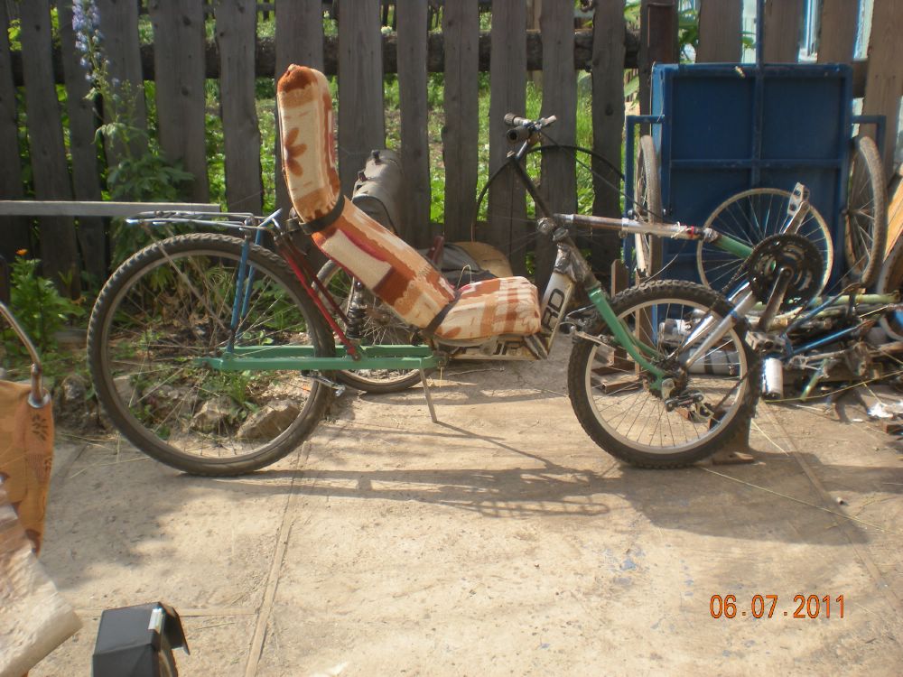

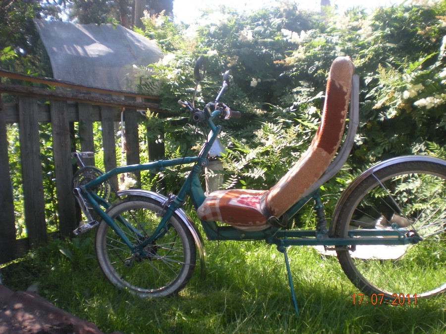

насмотрелся на переднеприводные лигерады(особо француские)
вот собствено

Номер сообщения:#2  Непрочитанное сообщениеДобавлено: Пт июл 08 2011 16:19
И как ездится?

Номер сообщения:#3  Непрочитанное сообщениеДобавлено: Пт июл 08 2011 16:27
Сообщения: 277
Откуда: кунгур.пермский край
Поблагодарили: 52 раз.
лигерад ПИЛОТ,Пилот 2,Шмель
Имя: Михаил
немного опыта от Пилота 1,поэтому даже поехал сразу
по велокомпу(слегка сгорки)разогнал до 35 и чуть не упал,несколько напрягает управление,в общем буду учится
первые впячетления-интересная махина(кстати сделал за 2 дня,порезав пилота 1)
на выходные буду красить

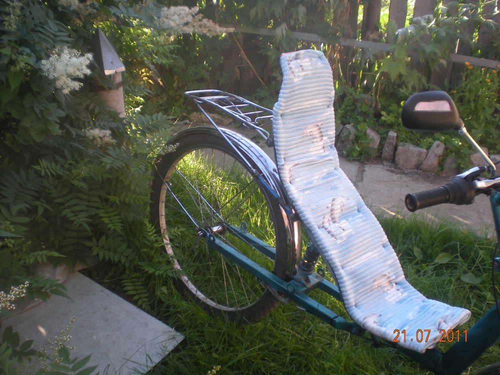

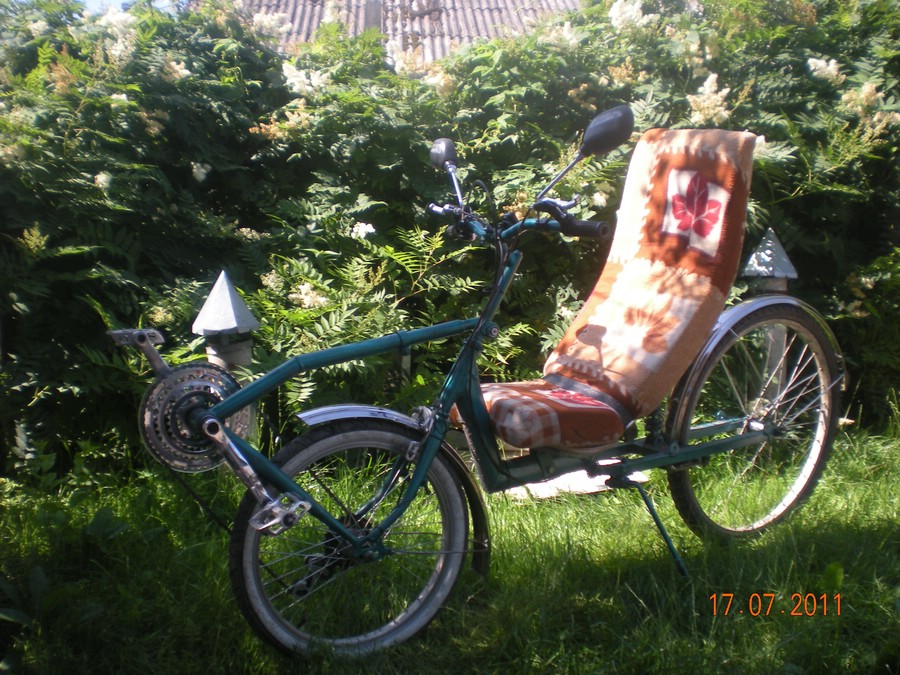

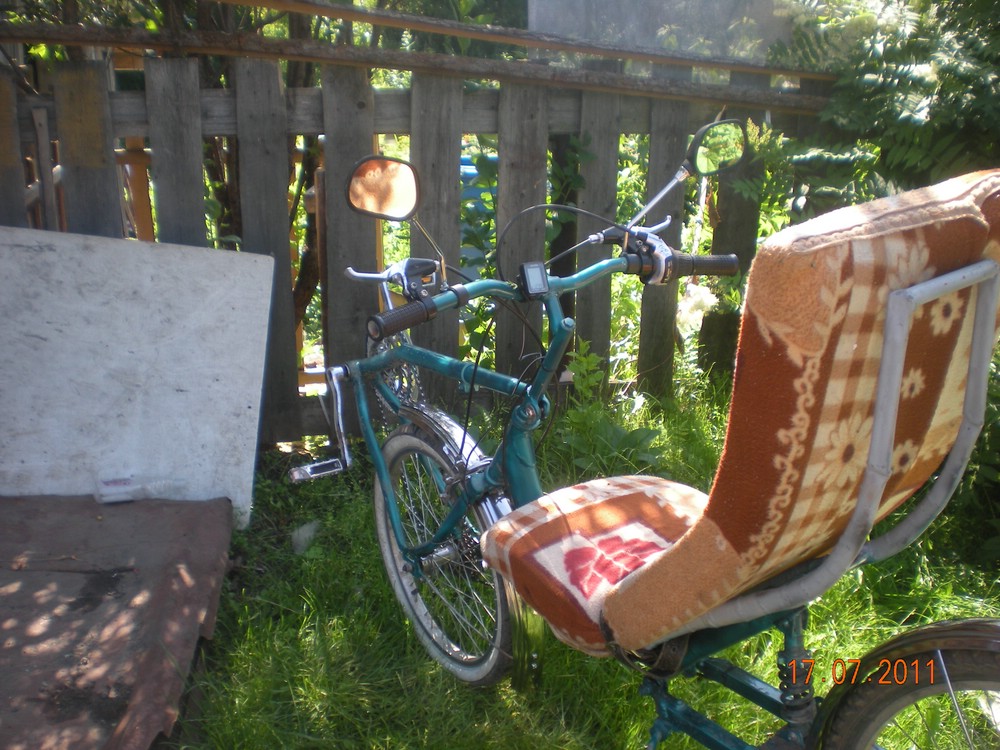

покрасил,поставил навесное,пока заморочка с сидением

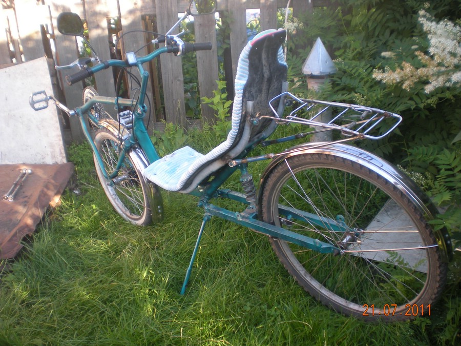

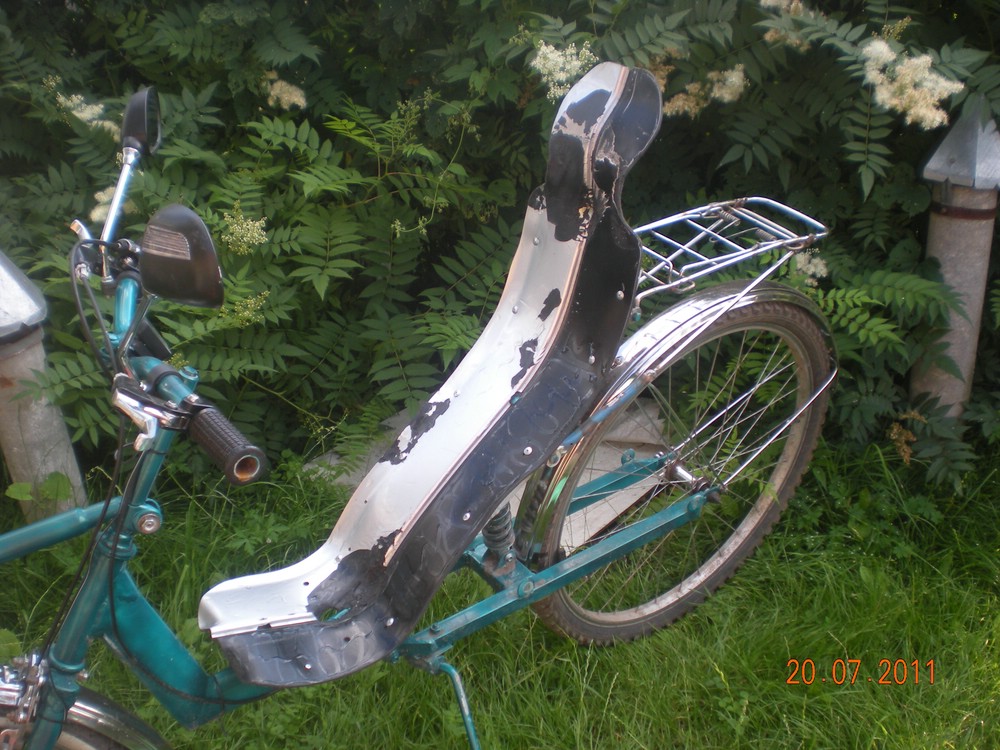

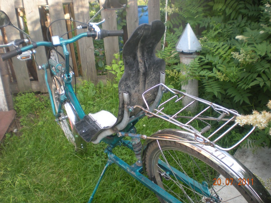

зделал сидение из бампера иномарки(выпровлял-выгибал производствиным феном)

Номер сообщения:#16  Непрочитанное сообщениеДобавлено: Ср июл 20 2011 21:45
Мне, почему-то, нравится этот аппарат!
Такой компактный и удобный - для неспешной езды очень даже.
И горизонтальный задний маятник тоже нравится.

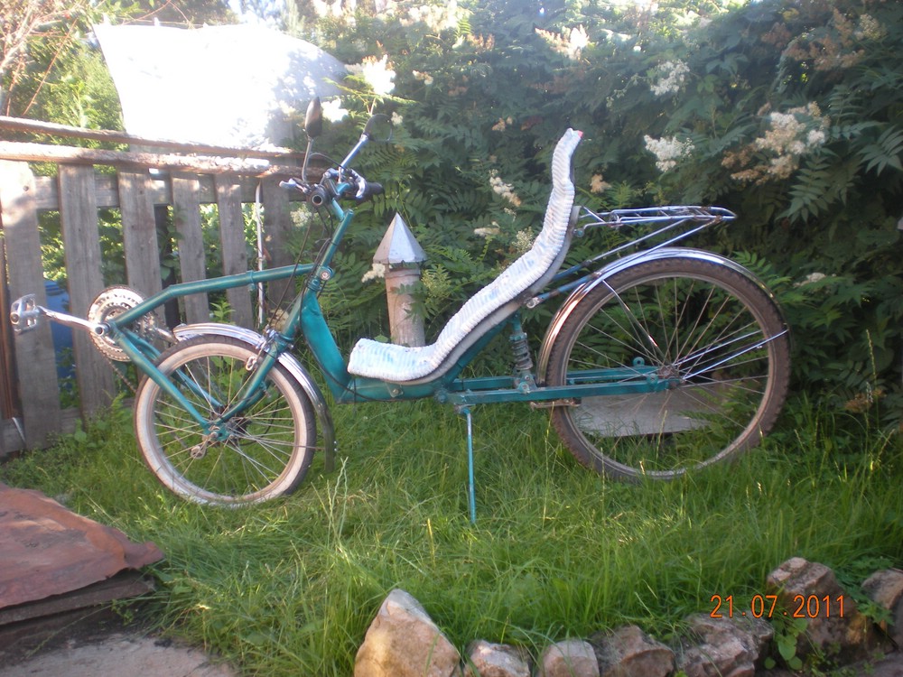

Имя: Михаил
Автор: *Киселёв Михаил
Категория:[/Индивидуальные одноместные двухколесные
[b]Название:
"Пилот 2"
Год создания:* 2011
Тип транспортного средства: *лигерад с привадом на переднее колесо
Основное назначение: *прогулка
Передняя подвеска: *
Задняя подвеска: *пружинный вело амортизатор
Переднее колесо: *20"
Заднее колесо: *26"
Рама: *хребтовая
Материал рамы: *вело трубы,труба 25х25
Масса: *19 кг
Тип трансмиссии и наличие передач: *цепная,18 передач
Размеры: *общая -189,база-118,высота каретки-53,высота нижней точки сиденья -39,угол наклона спинки сиденья-50 градусов,угол наклона рулевой калонки-55 градусов
Особенности, отличительные черты транспортного средства: *
передний привод
Плюсы: *
Минусы: *слегка тяжеловат,нужна привычка в управлении
*сидение из пластика(бампер иномарки)езжу на работу по городу-достаточно комфортно
Ссылка на обсуждение : *http://velomobile.org/forum/viewtopic.php?f=46&t=5739

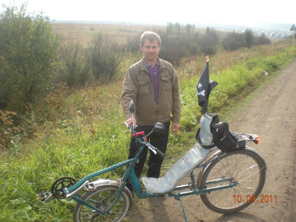

сегодня проехал( смешное для многих) растояние 65 км за 5 часов
это нармально или очень медлено ?
были затежные спуски-подьёмы(7%,4% и 10%)поднимался слезая-здоровья не хватает,обычно проезжаю за день не более 10 км
