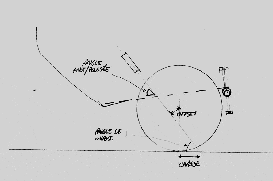

3. Рисуем геометрию лигерада с ПК:
1) Измерьте свой "инсим". Это так называемое расстояние от пяток до промежности. Для этого возьмите большую толстую книгу, встаньте вплотную к косяку и держа ее перпендикулярно косяку, сделайте на косяке метку напротив верхней части просвета. Стопы при этом должны быть на расстоянии 20 см друг от друга.
2) Определитесь с размером переднего колеса...
3) ...и углом рулевой колонки. Угол 55 градусов выглядит предпочтительнее, как и трейл от 8 до 12 сантиметров.
Можно выбрать и угол в 60 градусов, но при этом каретка должна быть на уровне сиденья, или ниже его.
4) Выберите высоту сиденья, измеряя ее по нижней части ложкообразных сидений (типа, как на Optima), либо по средней части плоских сидений. Высота от 40 до 47 сантиметров хорошо подходит к колесам 559 и 620. С более низким сиденьем придется ставить колеса меньшего размера.
5) постарайтесь придвинуть сиденье как можно ближе к оси рулевой колонки, оставив необходимый просвет
6) проведите дугу радиусом размером с длину вашего "инсима" (или на 2-3 см короче) с центром в точке низа сиденья - на этой дуге будет располагаться каретка. Никогда не ставьте каретку на большем расстоянии, чем Ваш "инсим"!
7) расположите на этой дуге каретку таким образом, что линия, проведенная от низа виденья до каретки образует открытый вперед угол максимум в 66 градусов (65 градусов по чертежам Томаса Трейлора, и 60 градусов у Laurent Dechene) с углом оси рулевой колонки. Известно, что чем больше угол закрыт (чем больше высота сиденья и ниже каретка), тем меньше подруливание от педалей, и тем более велосипед стабилен.

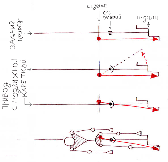

Переднеприводные лигерады с подвижной кареткой, как и "Питоны" требуют определенного навыка в управлении. Научиться на них ездить можно примерно на третий день. Почувствовать полную гармонию и слияние с конструкцией в одно целое - через определенное раастояние, около 1000 километров плюс-минус в зависимости от способностей водителя.
Если вектор усилия, при нажатии на педаль, будет направлен строго вперед, параллельно раме, то это вызовет смещение педали в сторону противоположную стороне давящей ноги, то есть - давите правой ногой, каретка смещается влево. Приходится смещение останавливать рулем. В итоге, если вы будете продолжать давить "классически" прямо, то в конце поездки у вас будут свежие ноги, но болящие руки, плечи и лопатки. Ноги сильнее рук, поэтому руки будут болеть обязательно. Чтобы этого не происходило, нужно давить не строго прямо, а немного "наружу". Тогда спустя какое-то время вы сможете ездить на переднеприводных аппаратах без использования руля.

Номер сообщения:#5  Непрочитанное сообщениеДобавлено: Пт апр 09 2010 23:49
Не очень понял, что ты пытался донести. Мне кажется, надо плясать от моментов оносительно оси рулевой колонки и плечей и величин действующих сил этих моментов. Их надо на картинке расписывать. А действующие сиды - соответсвенно будут проекциями реальных сил на систему координат относительно оси рулевой колонки!
Надо а) минимальные проекции и б) минимальные плечи, раз уж сами реальные силы уменьшить нельзя.

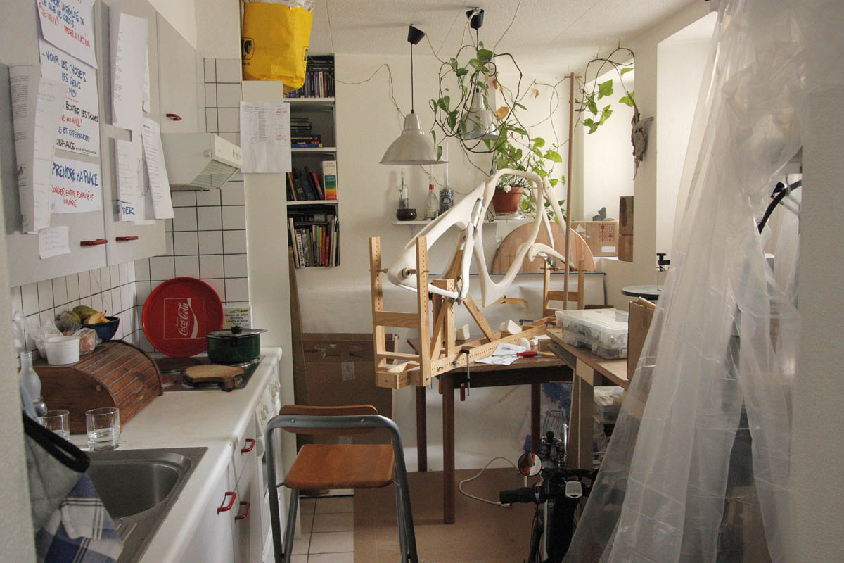

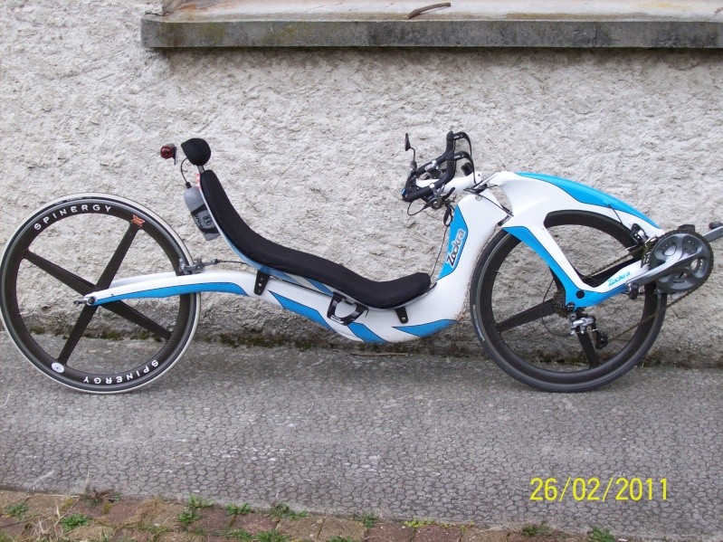

За последние полгода на сайте французов http://velorizontal.bbfr.net, как я заметил, появилась тенденция ставить на переднеприводные лигерады колеса максимально большого диаметра, вплоть до комбинаций 26" спереди и 28 сзади и 28" и там, и там. Связано это с желанием снизить сопротивление качению и увеличить, так сказать, проходимость.
Вот примеры конструкций:
1. Akuna - переднеприводный лигерад с закрытой пространственной рамой. аппарат находится на стадии проектирования, но колеса уже планируются 26 спереди и 28 сзади. На сайте Bentrideronline.com есть своя, англоязычная, версия обсуждения этого аппарата. Для тех, кто лучше знает английский, чем французский, читать будет легче на американском сайте. Угол рулевой 55 градусов, трейл 16 см.
2. Peregrine F - большеколесная версия по типу "Zockra Amann Special" с открытой рамой, только колеса размером 26 и 28 дюймов.
Есть еще одна конструкция, в процессе обсуждения которых народ переделал свои чертежи с передних колес размерностью 451 на колеса 507 и 622 мм.
Akuna на стапеле:
За это сообщение автора hof поблагодарил: Владимир Штракин (Вт июл 12 2011 12:58)

Номер сообщения:#8  Непрочитанное сообщениеДобавлено: Пн май 31 2010 17:42
А какой на фотке классный стапель. Перенеси фото в стапели. Будет полезно

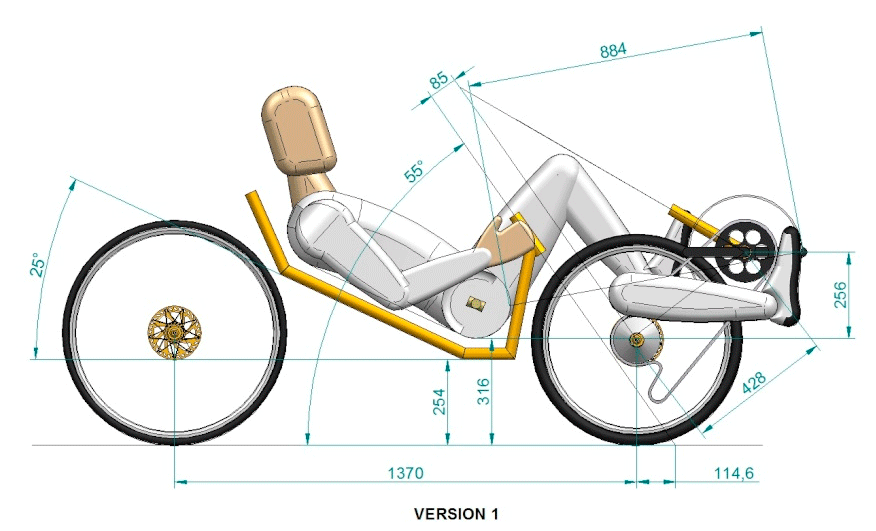

Номер сообщения:#15  Непрочитанное сообщениеДобавлено: Пт июл 08 2011 11:07
Кстати, вот еще схемка с парой размеров:
