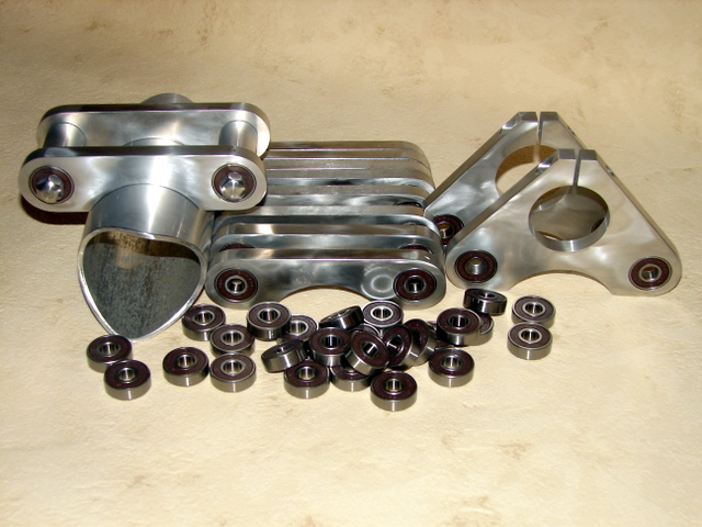

 Заголовок сообщения: Re: Полноподвесный четырехколесный веломобиль.
Номер сообщения:#156  Непрочитанное сообщениеДобавлено: Чт авг 04 2011 10:15
viktormtb писал(а):
Кронштейны крепления подвески.
Красиво! Приятно смотреть на технологичные вещи.

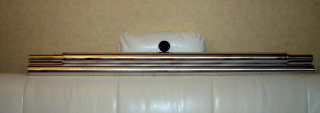

Номер сообщения:#158  Непрочитанное сообщениеДобавлено: Вс сен 04 2011 21:54
трубы будут из прута? да интересные детали...но эскизик общего вида был бы куда интересней!
Номер сообщения:#159  Непрочитанное сообщениеДобавлено: Вс сен 04 2011 21:58
Сообщения: 279
Откуда: Запорожье
Благодарил (а): 17 раз.
Поблагодарили: 27 раз.
Нет, не из прута, просто трубы проточены по внешнему диаметру.
Номер сообщения:#160  Непрочитанное сообщениеДобавлено: Вс сен 04 2011 22:12
трубы тогда достаточно толстые...небось из водопроводных из нержавейки?
