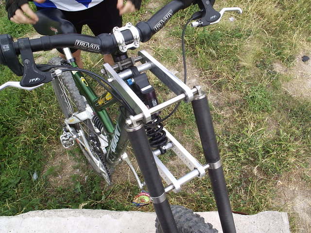

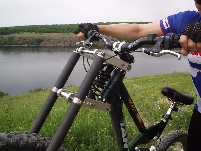

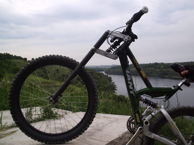

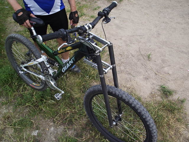

Лет 5 назад изготовил подобную вилку на свой будущий байк. Сделана из тонкостенной титановой трубы, обмотаной карбоном. Шток вилки и короны титановые, линки - дюраль. Ход вилки 250мм. Вилка под 20-ти мм. ось, с креплением под дисковый тормоз. Работает офигенно мягко,обрабатывает все кочки и ямы. Из недостатков - Торсионная жесткость ниже, чем у обычной. fork 002.jpg
Вилка на трейлбайк в перспективе. :)
Добавлено через 6 минут 24 секунды:
Кстати, вопросик - а куда лучше всего "загнуть" траекторию движения колеса? Сделать ее более вертикальной, или более горизонтальной, по-сравнению с осью рулевой?
Добавлено через 4 минуты 42 секунды:
Я бы соединил трубы вилки какой-нибудь разборной гориллой около колеса, да в районе амортизатора.

Я рассчитывал длину линков так, чтобы колесо шло вверх паралельно оси рулевой. Нужно делать модель в натуральную величину. Я брал кусок фанеры, отмечал на ней рулевую ось, точки крепления линков и экспериментивовал с длиной линков.

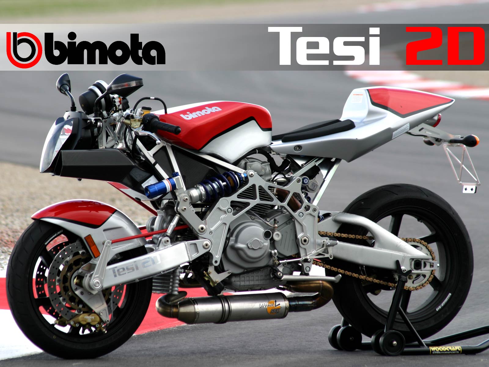

Вот еще интересная передняя подвеска дорогого итальянского мотоцикла Bimota Tesi 2D. Ее изюминка в том, что работа подвески не влияет на управление, на руль не передается вибрация и минимизирован клевок при резком торможении.
Да, Карпук мне тоже предлагал сделать такую вилку. Пока я не понял, как ее делать, если честно.
 Заголовок сообщения: Re: Изготовление параллелограмной вилки
Номер сообщения:#11  Непрочитанное сообщениеДобавлено: Вс июл 03 2011 16:00
по-моему, просто Андроидная схема.
