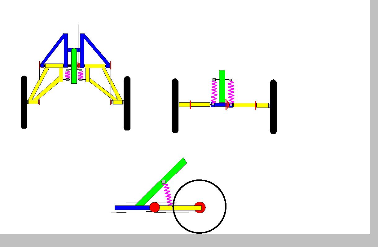

viktormtb писал(а):
BOLT писал(а):
как-то так
И каким образом сделать эту кострукцию наклоняемой? У предлагаемой передней подвески ход минимальный, ничем не регулируемый. Задняя - вообще анахронизм, нужно делать более прогрессивные подвески.
Добавлено через 5 минут 52 секунды:
serbey писал(а):
Куда на багги можно впихнуть цепной привод???
если ореинтироваться на багги--то на многих мини багги задняя подвеска сделана зависимой. точь вточь как на спортивных квадриках.Согласен, зависимая подвеска на моноамортизаторе гораздо проще, но, опять же, стоит задача сделать наклоняемый аппарат, а это проще всего сделать с независимой паралелограмной подвеской.
И наклонятся должно,и независимо...

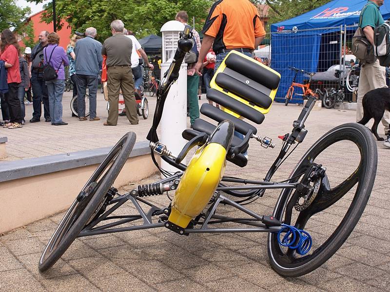

а каким образом будет производиться наклон . наклоном туловища?или какой хитрый механизм задуман? я на своих трёхколёсках прикидывал сделать наклон с помощью троса наматываемого на рулевой вал . но отказался для простоты обслуживания.
Конструкция подвески аналогична этой, только 4-х колесная. Наклоняется полностью весь веломобиль.

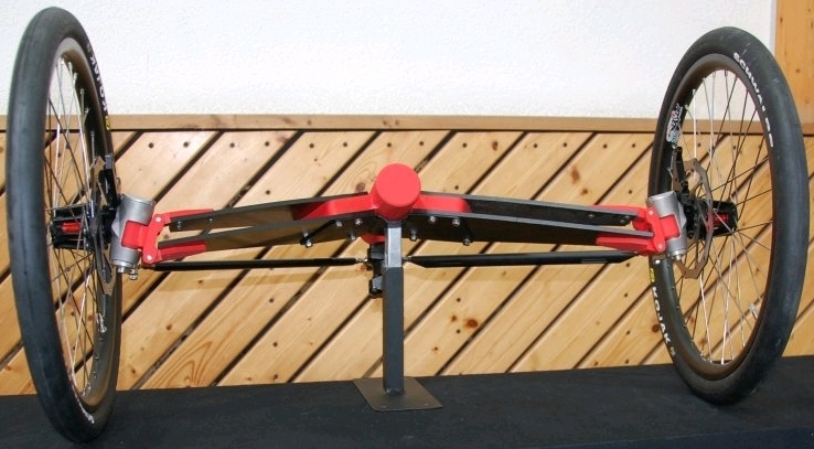

viktormtb писал(а):
Вложение TripendoTilted.jpg больше недоступно Конструкция подвески аналогична этой, только 4-х колесная. Наклоняется полностью весь веломобиль.
Откуда взяли данное фото?? Дайте ссылку....Аппарат очень понравился TripendoTilted.jpg

Yakov писал(а):
а он заваливаться без пожелания хозяина не будет?
Принцип движения аналогичный велосипедному, с вела ведь не заваливаются...
тем более как сида впихнуть вращающийся вал...
О вращающихся валах говорили выше, читайте...
Добавлено через 52 минуты 59 секунд:
ascet писал(а):
viktormtb писал(а):
TripendoTilted.jpg Конструкция подвески аналогична этой, только 4-х колесная. Наклоняется полностью весь веломобиль.
Откуда взяли данное фото?? Дайте ссылку....Аппарат очень понравилсяTripendoTilted.jpg
http://www.google.com.ua/url?sa=t&sourc ... 7U6MaBPe4g

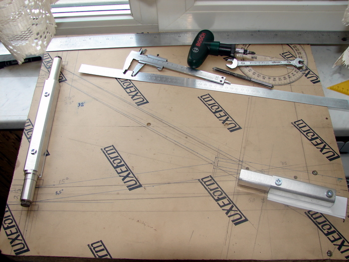

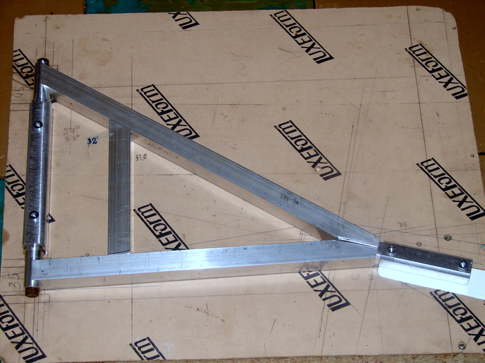

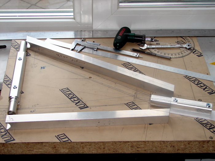

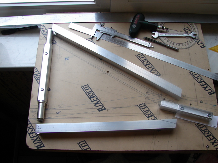

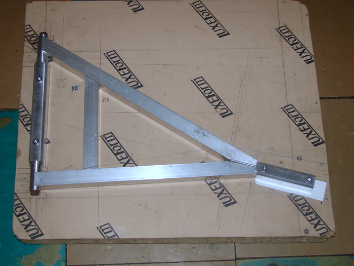

А какой сплав ты используешь?
 Заголовок сообщения: Re: Полноподвесный четырехколесный веломобиль.
Номер сообщения:#119  Непрочитанное сообщениеДобавлено: Сб мар 19 2011 11:58
Сообщения: 279
Откуда: Запорожье
Благодарил (а): 17 раз.
Поблагодарили: 27 раз.

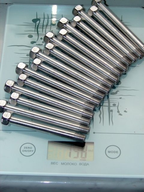

Д-16, Д-16Т. Иногда и похуже, приходиться использовать дюраль не зная точно марки. Оси, втулки на задние колеса, промвал, весь крепеж (болты и гайки) из титана. В отстветственных деталях использую получше дюраль.

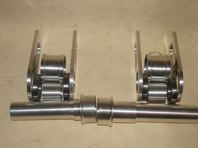

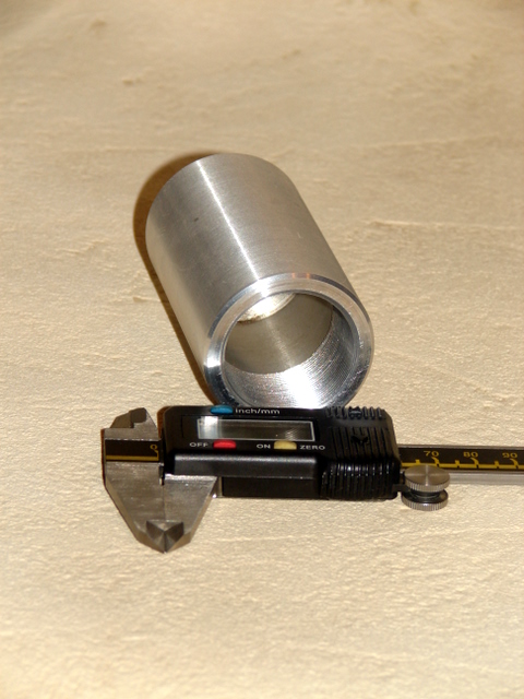

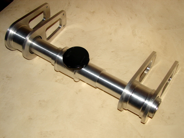

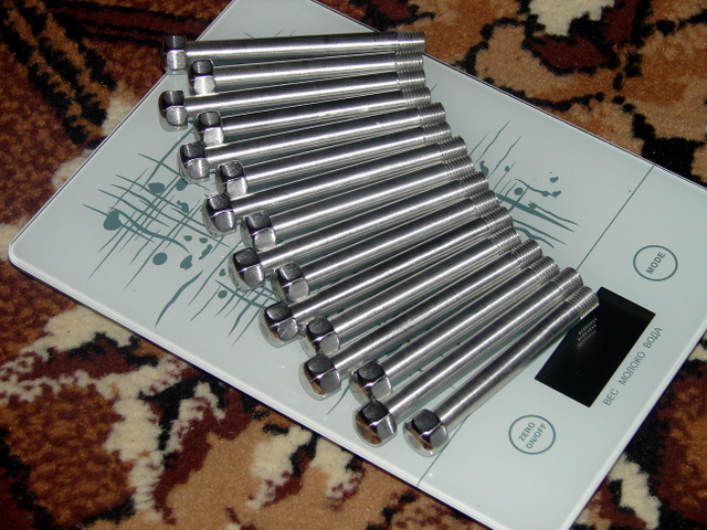

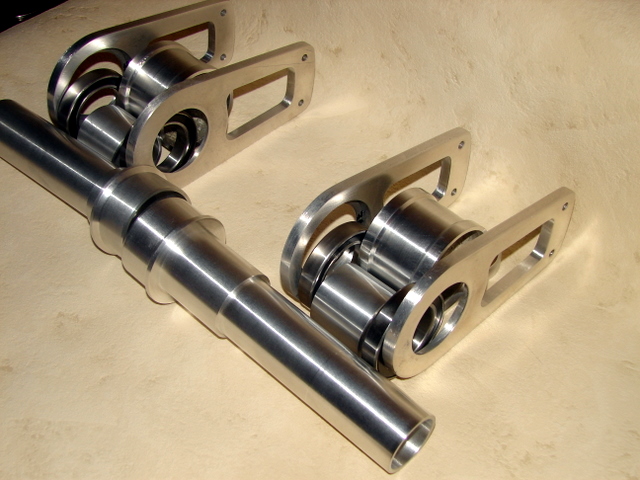

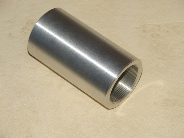

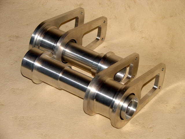

Качающийся узел крепления амортизаторов. Каретка. Болты крепления рычагов подвески. Фото здесь: http://picasaweb.google.com/11789952959 ... 62/oHXtsI#. DSC08518.JPG
