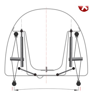

Вот нашел занимательный мультик работы подвески. Здесь наглядно представлены вопросы которые меня мучают. :think:
Может у кого нибудь есть ссылки на теорию. Поделитесь, пожалуйста.

Мультик посмотрел, вопросов не увидел. :) Вообще, есть и другие типы подвесок, кроме мак-ферсона. Они качаются иначе, так что вопросы лучше текстом. Теории много в книжках Раимпеля по автомобилям, но это не обычные учебники, а непонятно что, поэтому сложны для восприятия. В сети должны быть. Называются как-то так: Й.Раймпель Шасси автомобиля, Й.Раймпель Подвеска автомобиля и т.д.

В мультике нет работы подвески, есть подрессоривание кузова, а это не одно и тоже. При работе правильной подвески, вертикальный ход кузова минимален.

Ээээх... Это умно, конечно... Но имелось в виду, что при ходе колес вверх-вниз относительно кузова есть изменение колеи, что не есть хорошо.

А в чем разница, можно подробнее? По-моему абсолютно одно и тоже. Просто здесь кинокамера "привязана" к нижним точкам колес, поэтому они неподвижны, чтобы заметнее было изменение колеи. Если камера будет неподвижно стоять на земле, двигаться будут и колеса и кузов, но подвеска будет работать точно так же.
Мак-ферсон дешевая и компактная подвеска, поэтому среди всех прочих она не самая лучшая по рабочим характеристикам.

трайку независимая подвеска --никак не нужна.если подвеска будет мягкой и не ставить стабилизатор--будет очень крениться на поворотах.почему не сделать зависимую? но если хочеться эксклюзива -- есть вариант независимой подвески на поперечной рессоре --рессора будет выполнять функции рычага и пружины и стабилизатора.когда при ходе подвески происходит подруливание колёс--это называеться ударное управление. что бы его избежать надо шарниры рулевых тяг ставить над шарнирами подвески. например на жигулях классике .при ровных колёсах шарниры рулевых тяг стоят над шарнирами нижнего рычага.

1. Это меняется колея. Значит огромные потери как для мускулохода.
2. Мне не понятно. Если меняется колея, значит меняется (как бы) длина тяг, но в реальности тяги не изменны, значит как то должно компенсироваться в шарнирах. А может можно этим пренебречь и я зря гоню волну? Вобщем где то я не допонимаю. :oops:
3. Учебник. То что мне попадалось это "глухая" теория с выкладками. А вот что бы так, по простому ("да не согласен я" :lol: ). Как на мультике. Глянул и понятно. Сделаешь так - будет этак.... По профессии я это не изучал (я изучал ПАРОВОЗЫ).

Неправильно отображен принципиальный смысл подвески. При таких картинках как в "мультике" идеальной будет жесткая привязка, жесткой оси к кузову и подушка под жо.... Тогда и колея останется целой.
А лучшей будет независимая много рычажная паралеллограмка, тогда вертикальный угол колеса всегда одинаковый. Однако это не просто реализовать, рычагов нужно минимум 3.

Работа подвески отражена абсолютно правильно с точки зрения наблюдателя, неподвижного относительно осей колес.
Vilk писал(а):
А лучшей будет независимая много рычажная паралеллограмка, тогда вертикальный угол колеса всегда одинаковый. .
Угол относительно кузова или относительно земли? Да и колея там вроде тоже меняется.
Если б удалось найти лучший вариант на все случаи, то все только на нем бы и ездили. А пока, судя по разнообразию подвесок, самую лучшую еще не изобрели.
