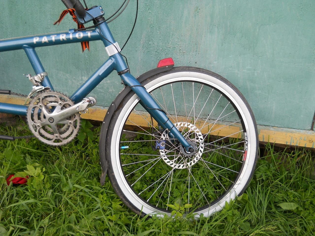

Получил письмо от Евгения Нестюрина:
"Привет Олег.
Высылаю фото последней машины.
Кратко опишу - комфорт-байк "РATRIOT"
- рама: сплав АД-31 - 40х2.5, 35х2, 25х2.
- рулевой стакан: АМГ - 40х4 мм
- дропауты: АМГ- 7мм.
- вилка сталь
- руль - композит
- сидение - композит
- база по центрам колес - 1695 мм
- Заднее колесо: 26" 28"
- Переднее колесо: 24"
- Общий вес - 20 кг
- Год постройки 2010-2011"

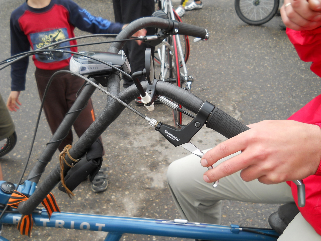

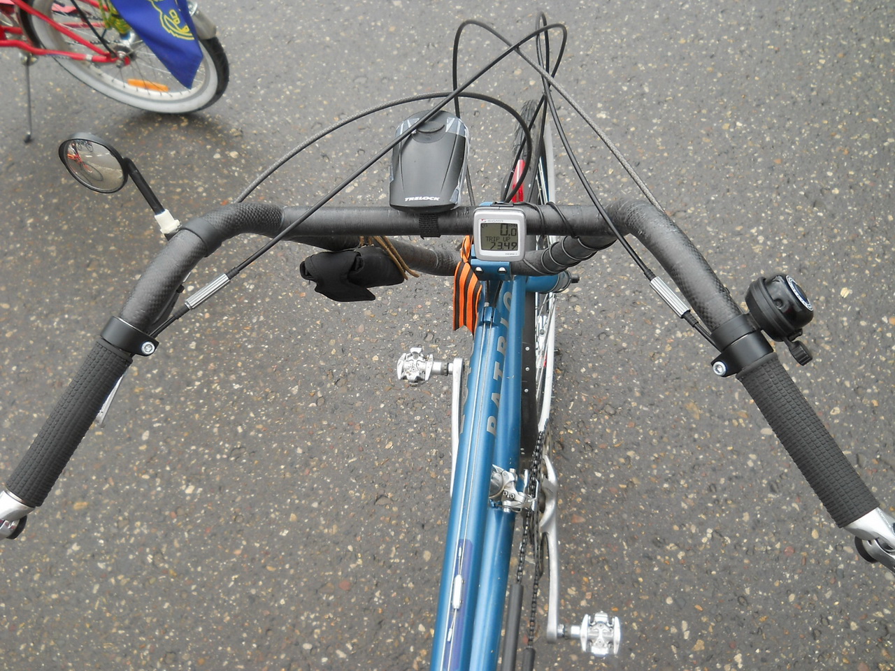

я не сильно понял---трубка руля выклеена из стеклопластика? руль вообще не сильно гибкий? подресорить сиденье всётаки стоило. на моём первом лигерада я тоже не сделал и это основной его недостаток.

В конструкции руля использованы обрезки от титановых и железных рулей и алюминиевые трубки, потом все это обмотано углетканью. Сиденье тоже сделано из углеткани по пенопластовому болвану. Руль очень жесткий.

Мне не понравилось как оно рулит, слишком большой рычаг.
Качество изготовления - уххх! Как всегда у Жени этот пункт на высоте.
 Заголовок сообщения: Re: Комфот-байк "Патриот" Евгения Нестюрина, г. Зеленоград,
Номер сообщения:#10  Непрочитанное сообщениеДобавлено: Ср июн 22 2011 22:36
А мне вот руление как раз очень понравилось. "обратный вынос" минимизирован.

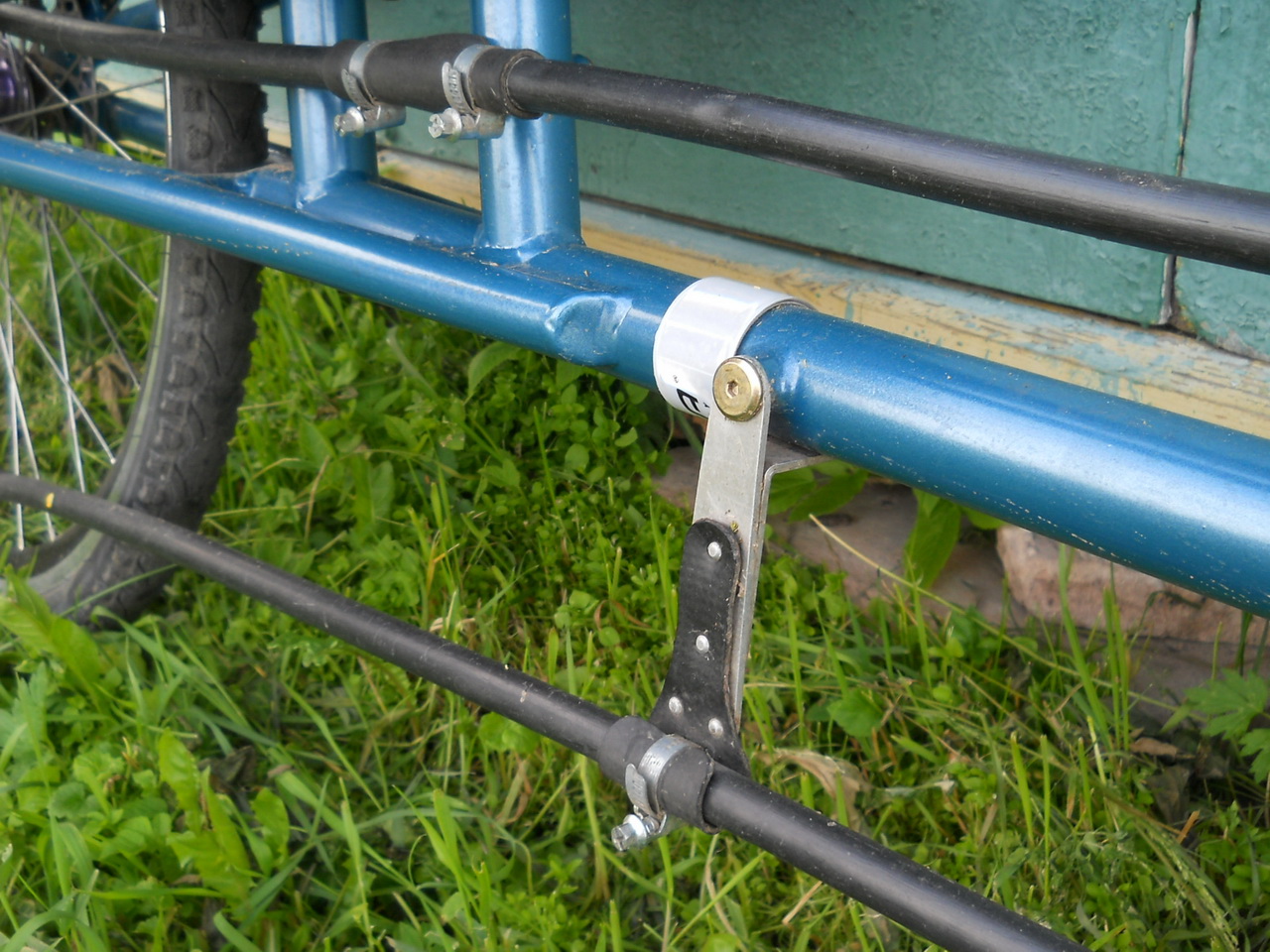

Необычное решение крепления тормозного тросика в обход стойки сиденья:

В конструкции руля использованы обрезки от титановых и железных рулей и алюминиевые трубки, потом все это обмотано углетканью... Руль очень жесткий.
Так что же, руль не сварной? :?: :shock: :shock: :shock: А я в кои-то веки обрадовался
и позавидовал Жене белой завистью, что руль надёжный и на него можно смело
опереться и вцепиться на подъёме :roll: ... Лента порвётся и руль развалится...
Почему нельзя было по-человечески сварить? :?
