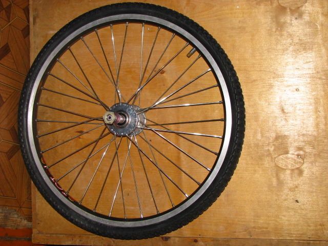

Этот "таракан" - желание установить на лигерад вперед именно колесо на 22 дюйма с посадочным диаметром 451 мм. Следствие этого "таракана" - маниакальный поиск спиц на 205 мм,
Был аналогичный таракан. Недавно взял лист ватмана, циркуль и за 15 минут подобрал спицевание под то, что было. Спицы 196, в один крест. обод на 36 дыр, втулка ВМХовская на 48 отверстий. Результат на фото. Удачи!

Там в конце к ERD прибавляется 4-6 мм, а не 2, как обычно - отсюда и результат.
Картинки очень наглядные, приятно работать.
