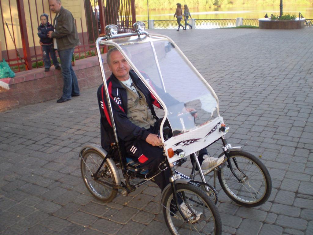

Здравствуйте коллеги! У меня тоже была такая проблемма с цепью! При большой нагрузке- лопалась! Я просто поставил цепь от мопеда! Она подходит по шагу и по ширине! Уже 3 года езжу без проблем!
Всем удачи успехов и здоровья!

это с какого мопеда цепь по ширине подходит?

С мопеда на котором стоит двигатель Д-6 (велосипед с моторчиком типа "Рига")
Я на рыке купил и себе поставил на веломобиль! Она даже визуально выглядит мощнее и подходит!
Да, она немного шире чем велосипедная, но прочная и не рвется!
Успехов и удачи!
