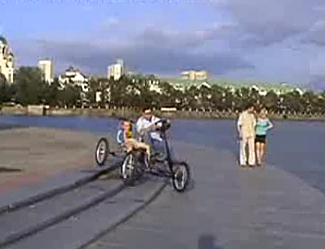

Прошелся по свом "Гостям" на "Мой Мир" на мыле.ру. Напал на видео Александра Михайлова, четыре пропиаренных ролика. Снял на мобилу http://www.youtube.com/watch?v=nFUcomUXxUQ .
Банданщик, ау, не спишь?? Вот где надо покопать! Хотелось бы фоток раздобыть.
А может он присутствует на каких сайтах?
Аппарат понравился своей лаконичностью. Разборный, двухместный, имеет доп.эл.привод, устойчивый, тормоз от рулевой колонки, гнущаяся рама....
Олег, можно эту конструкцию здесь обсудить?

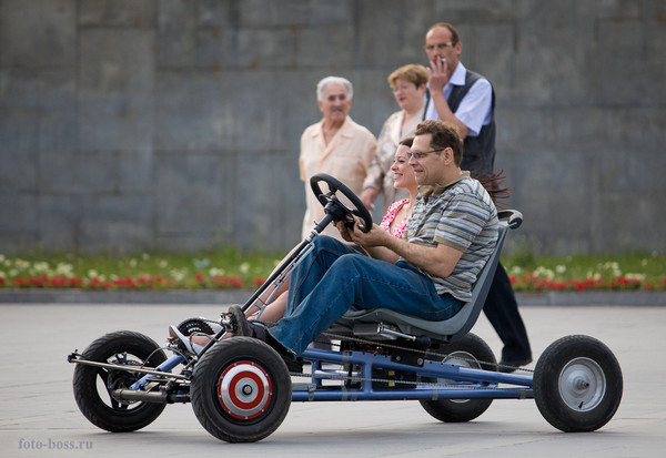

Четыре фотки добавил.

Судя по колёсам и посадке - это скорее электро, нежели веломобиль.
 Заголовок сообщения: Re: Четырехколесник А. Михайлова
Номер сообщения:#4  Непрочитанное сообщениеДобавлено: Ср май 11 2011 22:21
Связывался с этим товарищем: цена 70 тыс. руб. в сезон за вариант без электропривода. Из недостатков мне видятся:
- низкая посадка с мелкими колесами - ухудшает внешний вид со стороны. Скорее это велокарт, все-таки, и так и должен позиционироваться
- визуально переусложненный передний мост
- тормозить отталкиванием руля от себя - странно выглядящее решение и сомнительное по удобству
Но скручивающаяся рама - это интересное решение для четырех-колесника.

Нашел ролик его веломобиля на колесах большого диаметра. http://video.mail.ru/mail/lisaped2008/_myvideo/15.html /
Заезжает на поребрик.

На моей "Осе-4" проходимость почти такая же. Разница только в том, что "Oca" значительно уже и поэтому бордюры приходится преодолевать под прямым углом. В остальном всё точно также. Всю эту "трассу", я думаю, пройдут многие веломобили. Быть может только за исключением "Бергов". :-)
Номер сообщения:#8  Непрочитанное сообщениеДобавлено: Вс июл 10 2011 17:55
Ха-ха. Я, когда два часа назад посмотрел видео, хотел написать то же самое.
Но потом решил не расстраивать автора конструкции. :)

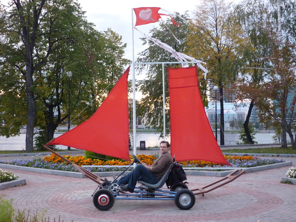

Появились новые фотографии четырехколесника. "Под парусом"!

Классный парус!

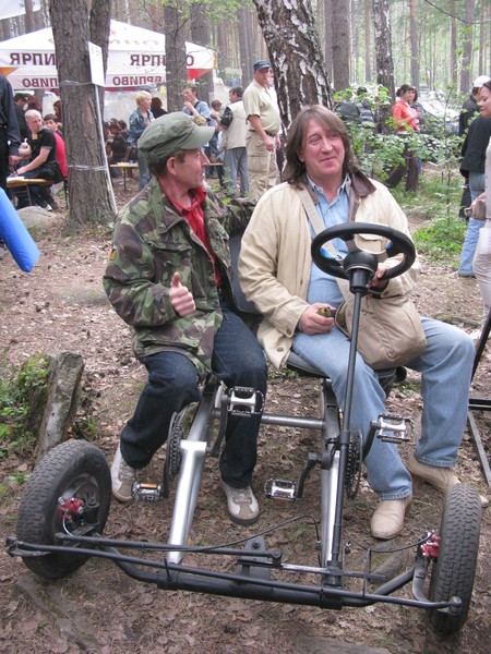

Ранние прототипы этого транспортного средства можно было наблюдать на первых «Иннопромах». В отличие от электропеда, изделие чисто уральское — сделанное силами екатеринбургских энтузиастов. В первую очередь, изобретателя Александра Михайлова и его «Мастерской экотранспорта».
На поверхностный взгляд, это рама с прикрученными к ней маленькими колесиками, велосипедными цепями и педалями, рулем и парой сидений. На поверку — конструкция с массой оригинальных решений, что впору снимать шляпу.
Часть комплектующих и вправду взята от велосипедов: тормоза, цепи, педали. В остальном — полет фантазии. Так, в роли тормоза — рулевая колонка, которую для замедления/остановки надо приподнять «от себя», а во всех сочленениях использованы не велосипедные, а промышленные подшипники, которые выдерживают большую нагрузку, да и по качеству превосходят другие.
Несущая конструкция — рама из тонкостенной высокопрочной стали. Создатель говорит, что такой же материал применяется в авиации. В качестве альтернативы рассматривался «крылатый металл» — алюминий, но стенки рамы из него пришлось бы делать толще, прочность конструкции была бы ниже.
Насчет прочности конструкции сомнений тоже нет: по расчетам создателей, она должна выдерживать суммарную нагрузку до 300 килограммов. Сухая масса — 60 кг, то есть если застрянешь в песке — можно встать и вытащить руками.
Руками придется держать и в том случае, если привстанешь на уклоне — ручника не предусмотрено. Поэтому для пробной поездки запрыгиваю в веломобиль, когда он уже начинает катиться. Сиденье под мою фигуру не подогнано, но усаживаюсь весьма комфортно. Хотя от педалей хочется отодвинуться чуть подальше, а рулевую колонку — наоборот, слегка приблизить.
Кресло поддается регулировке — ближе/дальше от педалей, поэтому в зависимости от длины ног и рук можно подстроиться как удобно.
Первое ощущение от езды — тяжело! Тут нет никаких помогающих электромоторов или понижающей передачи, поэтому ньютонметров на колесе ровно столько, сколько способны выдать твои ноги. Да, кстати: именно «на колесе». Привод от педалей идет только на одно ведущее. Но если седоков два, то крутить можно оба колеса — для пассажира есть свои педали, так что нечего сидеть без дела — крути.
В горку — тяжело, но интересно, под горку — весело и страшно: педали тормоза нет, замедление происходит весьма оригинальным способом — руль надо приподнять. По первости приноравливаешься с трудом, ибо маленько не подрасчитал силы — получил блокировку колес. Этим веломобиль напоминает карт: дозировать тормозное усилие надо очень тщательно, тогда замедляться будешь без блокировки ведомых колес.
Руль со специально подобранным передаточным усилием не слишком остр, но задает веломобилю изрядную долю маневренности. Жаль, затруднен объезд препятствия с торможением — одновременно баранку крутить и приподнимать ее не с руки, так что в промышленном образце все-таки хотелось бы видеть какую-то отдельную педаль.
Хотя вряд ли: создатели исходят из того, чтобы конструкция была максимально легкой и прочной. Отсюда этот минимализм. Даже зависимой подвеску оставили из соображений простоты и надежности. Хотя и тут не обошлось без оригинальных решений.

Менее утилитарный, более прогулочный вариант — квадропед, или, как его называет изобретатель, велоколяска.
Опять же: при поверхностном осмотре — велосипед с четырьмя колесами, по факту — транспорт с кучей новаторских решений. Так, создатели с ходу отказались от классического педального привода в пользу степ-платформы.
Александр Михайлов, изобретатель:
— Мы сравнивали два типа привода колес: обычные педали и так называемый степ-привод. Оказалось, что КПД больше у степ-привода, потому что он более эргономичен для человека. Проще говоря, шагать эффективнее, чем крутить. Такой тип привода имитирует хождение человека по пологой лестнице. Из плюсов — пользоваться велоколяской можно хоть в каблуках, хоть в кроссовках.
