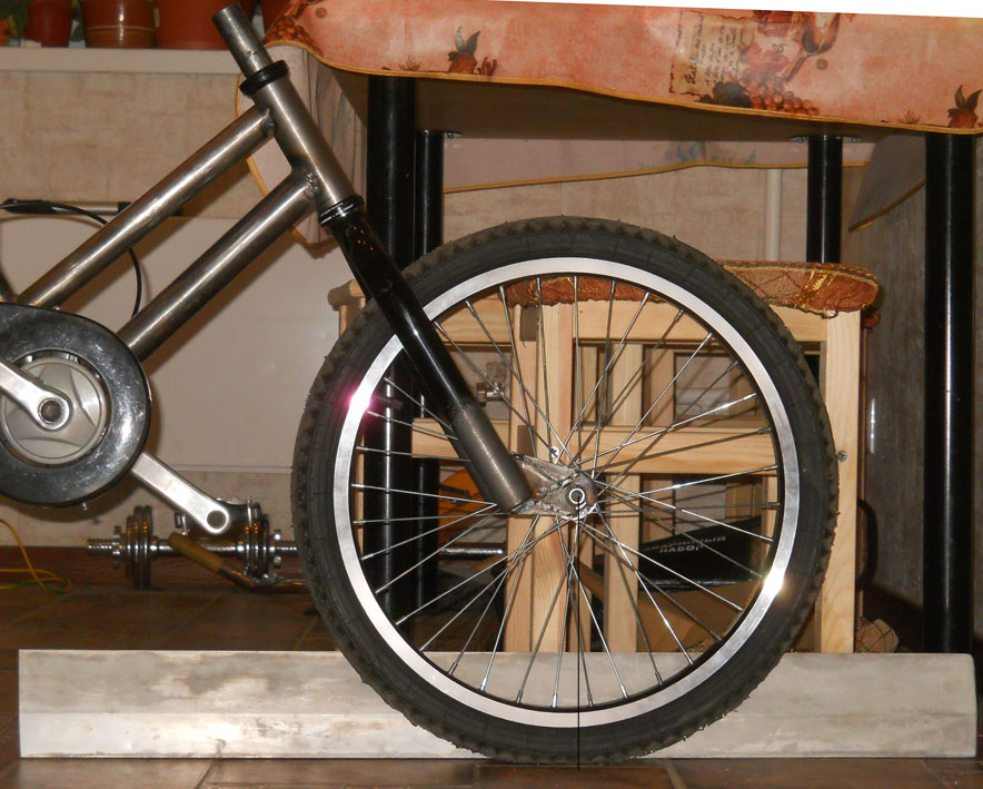

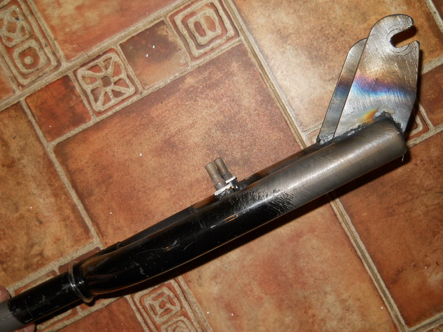

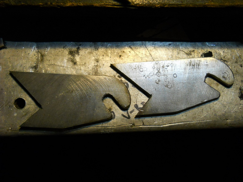

По уточненным данным угол рулевой - 60,1 градуса, а трейл - 75 мм. :) Желающие могут перепроверить измерения по фоторафии:
Т.е. раньше, до уменьшения, трейл был 95 мм... Сейчас - 75 мм, но управление все еще далеко до идеала. Думаю, как уменьшить трейл...
Добавлено через 6 часов 38 минут 41 секунду:

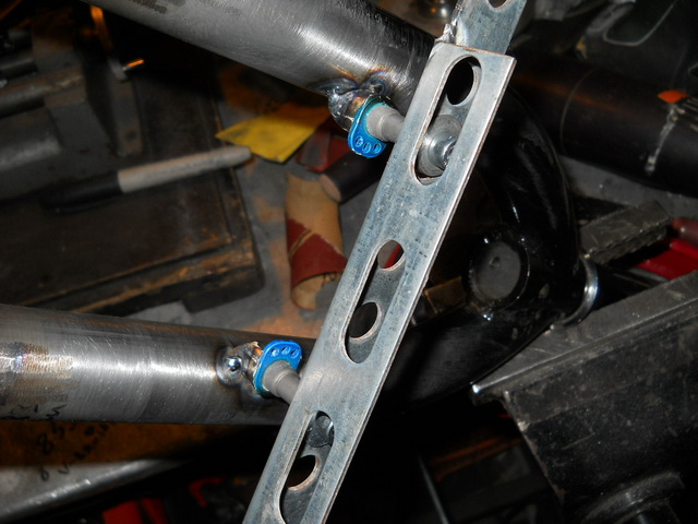

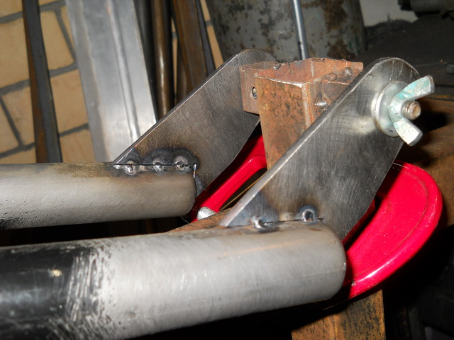

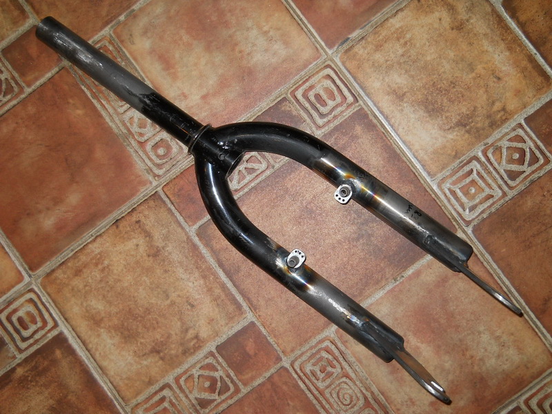

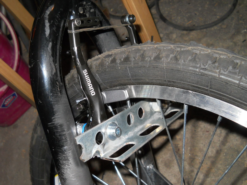

Добавил 2 см к трейлу, приварил к вилке ви-брейки.

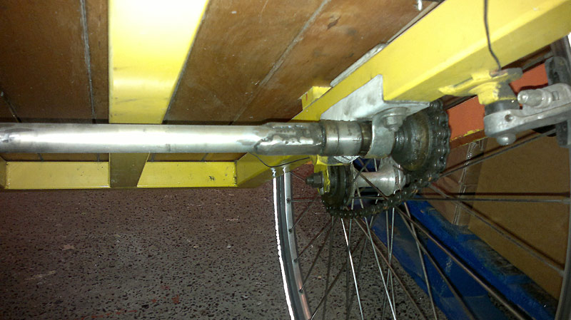

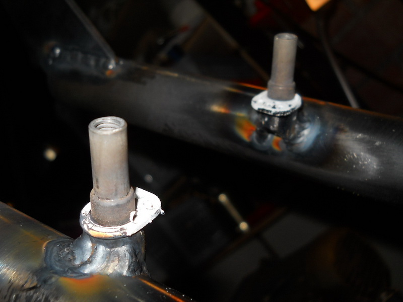

Бл.., во я тормоз! Ви-брейки на задние колеса планировал ставить спереди, даже колеса для этого сдвинул назад от центра на 1 см - чтобы было больше места для ви-брейков. А теперь выясняется, что на месте будущего ви-брейка проходит цепь! Да, отвык я от ви-брейков, отвык...
Придется тормоза ставить назад...

Трейл решался не изгибом перьев, так как при угле 60 градусов при изгибе перьев ось колеса "убегает" не только вперед, но и вверх, что чревато опусканием каретки и цепляние тапками земли. Утрирую, канеш, но как-то так.
Трейл выводился только длиной дропов. Трейл 7,5 см с углом 60 градусов - немного достает. Не так фатально, как трейл 9 см, как было в начале, но некомфортно. Я бы, может, и перетерпел, так как на скорости аппарат должен стабилизироваться, но тетка, для окторой делается этот трайк с такими скоростями ездить не будет - ее удел 15-20 км/ч, поэтому и руль должен стабилизироваться задолго до достижения этой скорости, практически сразу.

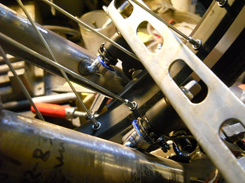

Немного уменьшается объем багажника, зато не пугают(особенно девушек) вращающиеся звездочки под попой, если промвал перенести как на фотке. И очень хорошо тормоза встанут. Аппарат меньше подвержен ударам о препятствие( колеса при наезде приподнимут). Крепление пром-а проще!
Сможешь перенести его после покраски? :think:
Комментарий к файлу: "бряки" от старого вела_сплющены трубки и приварены
неа, уже не буду - через 5 часов трайк сдавать
