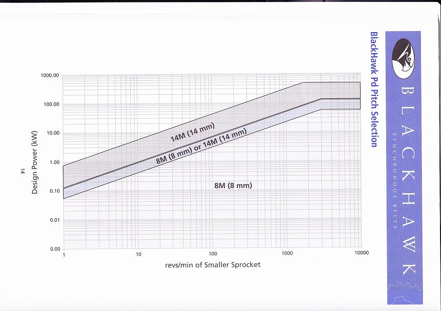

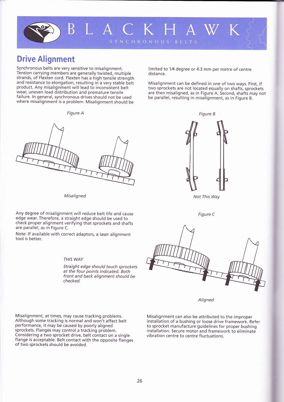

правда тут система представления данных совсем другая, привязка макс. мощности к оборотам, по этой таблице у ремня все не так хорошо.

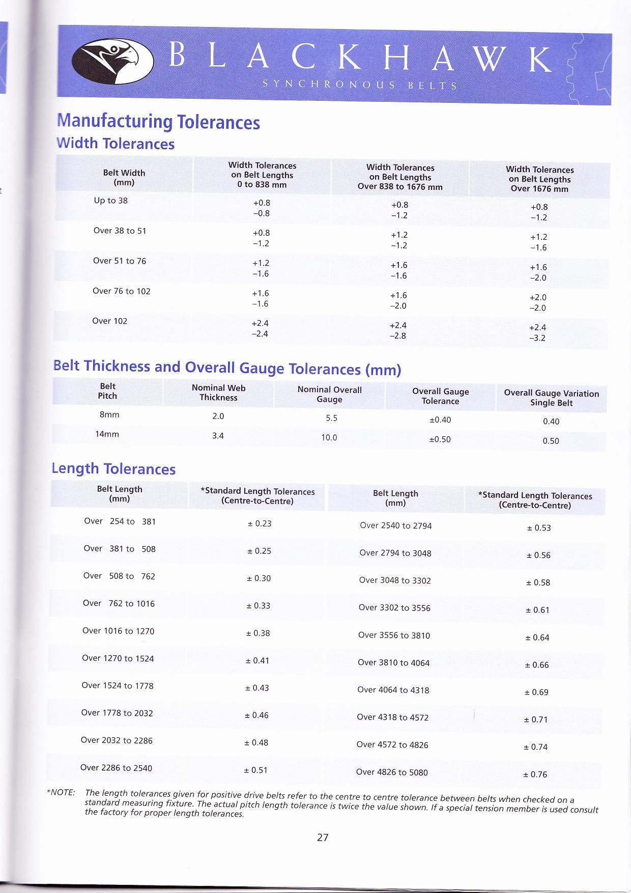

Я писал что собираюсь использовать авто шкивы с довольно широким ремнем, это от бедности. Шкивы на заказ довольно дорогое удовольствие, если есть идеи где используются узкие ремни с большим зубом дайте знать.

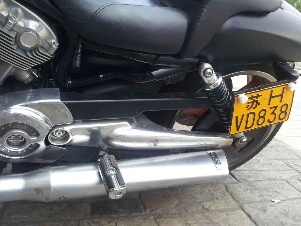

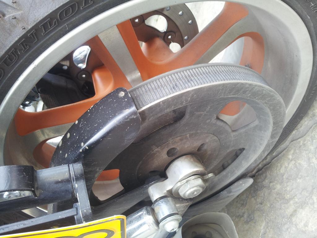

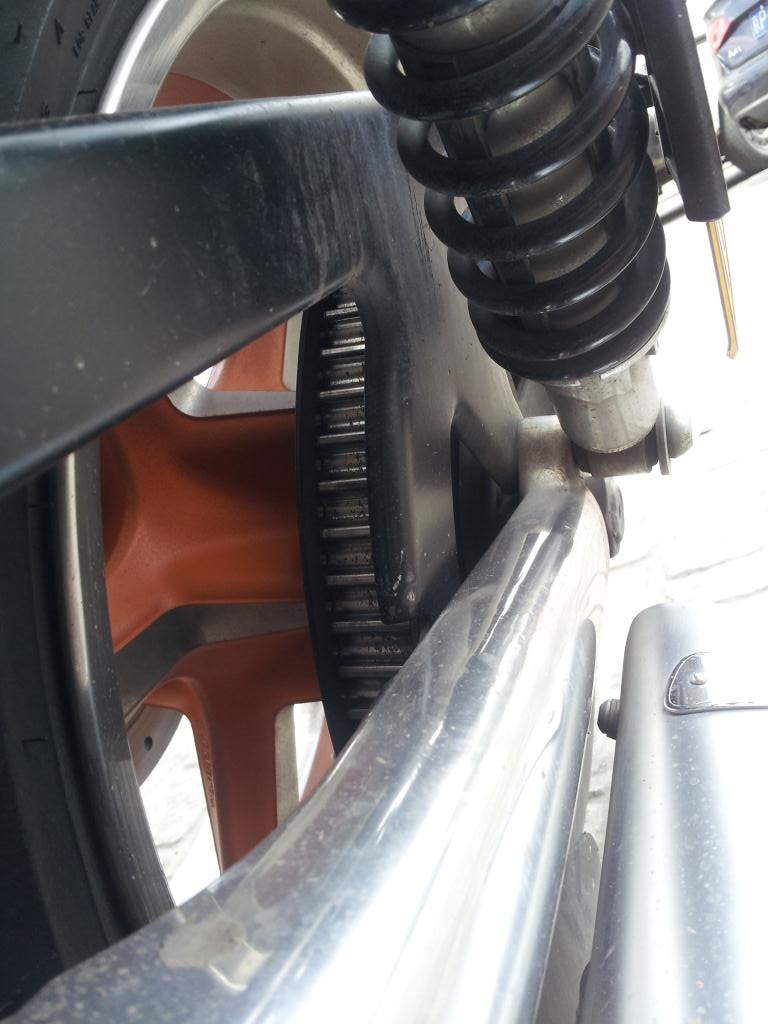

возможно уже боян, но увидел и заснял впервые
ну чтожжжжж... тенденция однако.
Комментарий к файлу: стоит вот такой девайс. кагэбы ничего удивительного....
Комментарий к файлу: подходим ближе...
Комментарий к файлу: шо за цепь такая...ба да этож ремень (это его наружная часть)
Комментарий к файлу: видно зубья шкива ремня
хорошо там, где нас есть...
