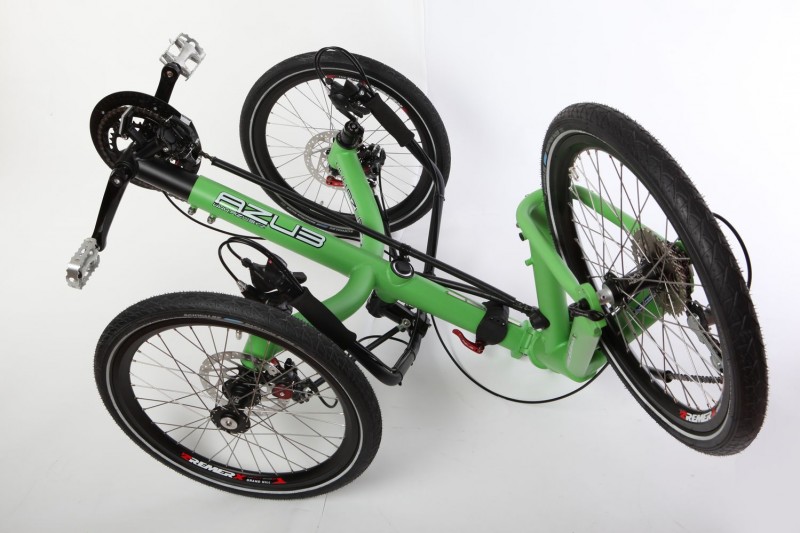

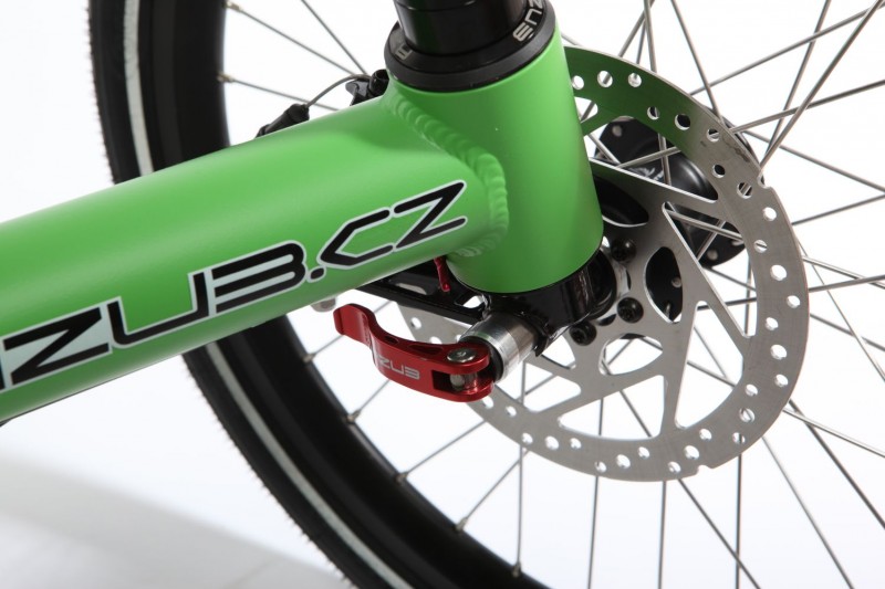

Кстати, я нашел похожее решение у свежего трайка Azub`а, так что, что-то в этом есть:
 Заголовок сообщения: Re: постройка трайка... что куда и как...
Номер сообщения:#32  Непрочитанное сообщениеДобавлено: Пт апр 29 2011 17:29
Re писал(а):
Я специально не затягивал эксцентрик для экпериментов. Не буду доказывать, просто поверь.
Ничего удивительного, я им позвонил и рассказал, как сделать... 8)

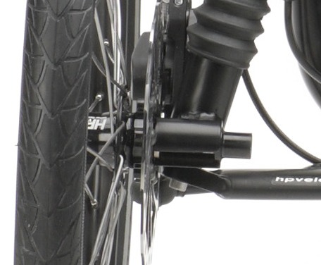

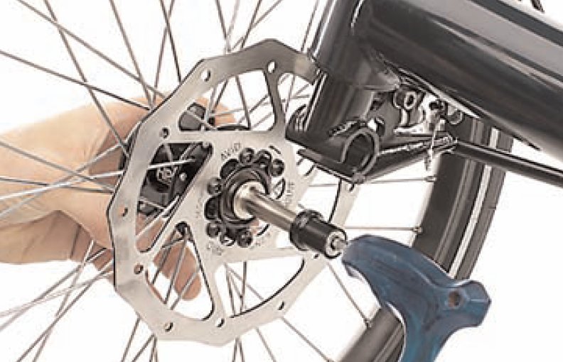

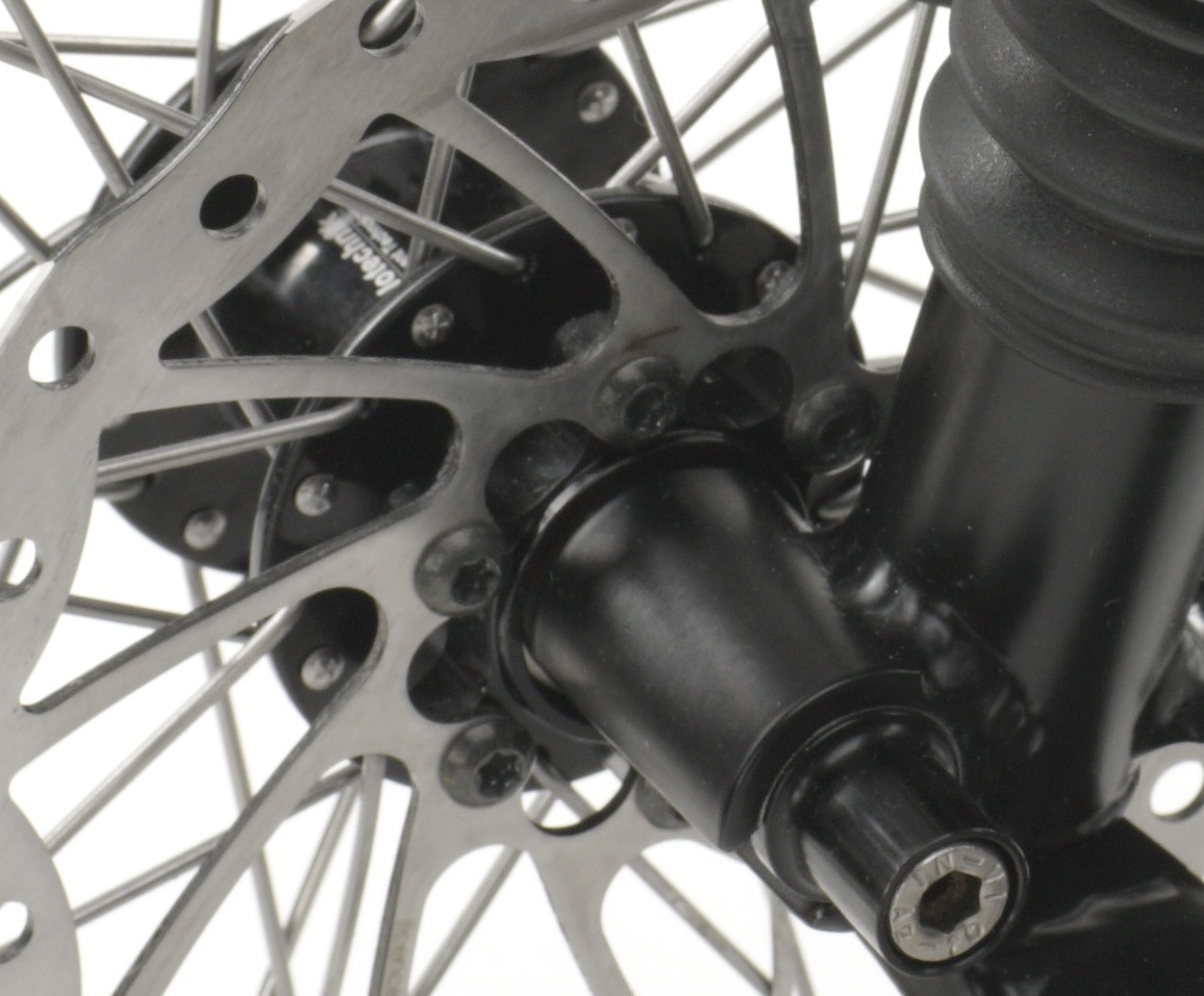

На самом деле это решение намного раньше я подсмотрел у Скорпионов от HP Velotechnic, даже сначала поворотные кулаки были нарисованы с разрезанной втулкой . Но рисковать не стал и сделал такие как вы видите, но все-таки быстросъемные.
Номер сообщения:#33  Непрочитанное сообщениеДобавлено: Пт апр 29 2011 17:35
О, а есть фотка?
Номер сообщения:#34  Непрочитанное сообщениеДобавлено: Пт апр 29 2011 17:43
О, а есть фотка?

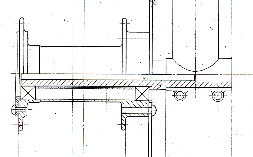

Если ты про мой поворотный, то только чертеж (или 3D картинка). Только вечером, поищу- выложу.
А у Скорпионов на сайте их решение есть.
Вот мелкая картинка, но и на ней все понятно:

Вот

Погоди, рано тебе еще от радости прыгать. Вариант HP-Velotechnik ближе, все-таки, к варианту Карпука с его клемовым зажимом, чем к твоему.
