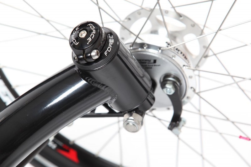

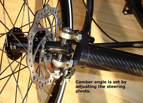

такой конструктив имеет право на жизнь? если да, то не тяжеловато ли? может ли оно быть из алюминия.
очень понравился изящный вариант поворотного механизма на велорулевых...
шток от убиенной вилки не проблема хватит на 2 колеса, проставки 5мм тоже не вопрос
в трубу д40х3мм какраз дешевые внешние рулевые встанут (там чета 34,1-2)..
 Заголовок сообщения: Re: постройка трайка... что куда и как...
Номер сообщения:#12  СообщениеДобавлено: Ср апр 27 2011 21:43
Это реальный рабочий конструктив.
Сам кронштейн совершенно спокойно можно облегчить, здесь он имеет большой запас...
Ось наверное можно из алюминия, будет оптимально. Наверное. Я так думаю.
За это сообщение автора Re поблагодарил: teodor4ik (Чт апр 28 2011 09:49)
можете уточнить как держится втулка на оси и собсно ось на кронштейне.
Номер сообщения:#14  СообщениеДобавлено: Чт апр 28 2011 10:41
teodor4ik писал(а):
На фотках понять, наверное, можно
Но если еще вопросы останутся -пишите.
PS Наверное вопрос сразу будет такой- почему ось не доходит до края втулки в собранном состоянии. Ответ сразу такой - с чертежом оси поспешил, ошибся с размером. Но это оказалось не принципиально, на качества никак не повлияло...

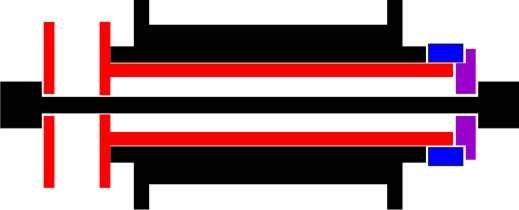

О! вопрос по сабжу... кто в теме, автомобильные хомуты выдержат если на 20 ось одеть 1,5см отрезок трубы 25*2 разрезаный впоперек и стянутый ним? тогда уже реально можно через него и эксцентрик крепить.
к картинке: сначала эксцентрик прижимает фиолетовую крышку и синюю шайбу к втулке фиксируя ее, а хомут на синей шайбе не даст ей проворачиватся и раскручивать эксцентрик, при этом помогая эксцентрику не разлетется...

Эти "вставки" упираются во внутреннее кольцо подшипника и не мешают крутиться втулке на внешних кольцах (пытался попроще).
Все, прекращаю на эту тему.
