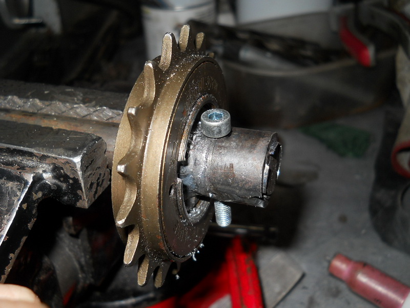

Какие нужны болты для того, чтобы застопорить втулку на валу? Вал диаметром 15 мм. Втулка диаметром 20 мм. Хватит ли прочности втулки? Сколько нужно болтов - 1 или 2? М5 или М6? Усиление для болтов нужно?

Я имел в виду с одной стороны, где головка болта (с внутренним шестигранником), а она круглая, приварить к втулке "воротничок" из трубки, в который эта головка будет утапливаться. А с другой стороны втулки приварить гайку. Таким образом площадь контакта болта с втулкой значительно увеличивается. По-крайней мере, на втулке нарастет "мясо", которое будет испытывать меньшее удельное давление на контактируемых поверхностях. А ставить болт "потолще" означает просверлить и дырку побольше, что ослабит уже ось в месте контакта. Ось диаметром 15 см, и высверлить в ней дырку диаметром 5 мм означает уже ослабить ее более чем на треть, а дырка под болт М6 "съест" уже половину сечения.
Или можно просто два болта на M5 врезать и все... Думаю сижу.

у меня получилось при усилии на педалях 50 кг, болте диаметром 5 мм, вале диаметром 15 мм и втулке диаметром 20 мм давление в месте контакта 191-200 Мпа. Для незамятия должен быть двукратный запас прочности, а у Ст20 Sт=250 Мпа. Нужна сталюка с Sт=400 Мпа, либо два болта, либо "воротничок" вокруг головки болта и гайки. :)

Если использовать болты/винты то для резьбы М5х0.8 мы будем иметь диаметр стержня 4.019мм http://www.complexdoc.ru/ntdpdf/545323/ ... azmery.pdf
Плюс еще по усталости материала деталька с резьбой проиграет.
Надо брать что-то без резьбы. Можно болт/винт, на котором резьба не по всей длине. Или из него вырезать кусок + стопорное кольцо снаружи.
Сам использовал промежуточный вал диаметром 20 мм с резьбовым сочленением вал/гайка. Меньше диаметр у меня не получился из-за необходимости работать со стандартными размерами калибровки/подшипников/резьб и предполагаемой нагрузки 100кг на педали:)

    болт насквозь (как у меня сейчас)
    клеммовый зажим
Самое крепкое в данной ситуации - пожалуй, шпонка, только вот паз во втулке трудно будет делать. Шестигранник делать позно, так как одна втулка с резьбовой частью уже сделана

.дюпель я предложил использовать вместо болта. главное в дюпеле что он очень прочный гладкий и имеет шляпку. из перечисленных вариантов крепления нет ещё колхозной шпонки.\это на местном диалекте \ вещь неплохая и доступна для выполнения в любой мастерской. делаеться так. когда втулка стоит на валу береться дрель со сверлом и торца сверлиться так чтобы половинка шла по валу а другая по втулке. потом берём метчик и нарезаем в отверстии резьбу. вручиваем болт. шляпку болта можно срезать а можно и оставить.
