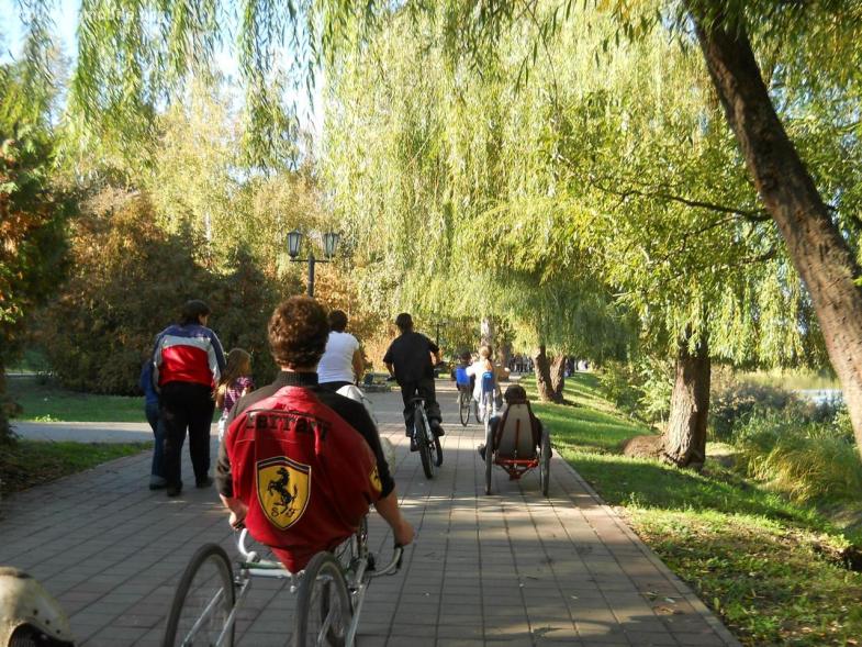

Переднеприводный веломобиль "ФигароМ", созданный Александром Сергеевым г. Тамбов в 2004 году.
подробнее можно увидеть:
http://velomobil-tambov.ru/forum/viewto ... 0&p=14#p14
Краткие технические характеристики:
База – 1130 мм.
Колея – 500 мм.
Высота полная – 800 мм.
Дорожный просвет – 120 мм.
Расстояние от земли до нижней части сидения – 180 мм.
Высота от земли до каретки – 450 мм.
Радиус поворота направо – 1,4 м
Радиус поворота налево – 2,0 метра – установлен парковочный ограничитель.
Электрооборудование – поворотники, габариты, стоп сигнал.
Эксплуатация – повседневные поездки по городу, покатушки с друзьями, в основном на веломобиле ездит старший сын.
Комментарий к файлу: Александр Сергеев на одном из вариантов своего веломобиля "ФигароМ".
