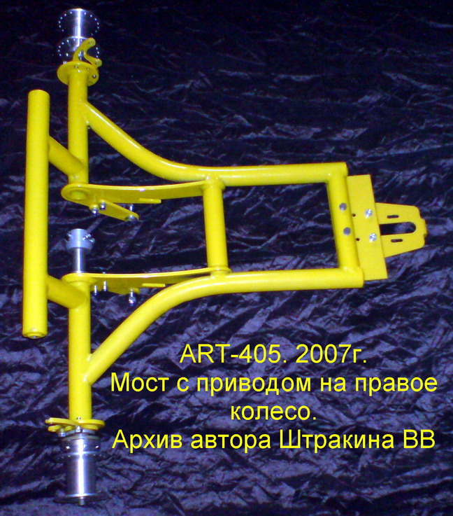

Понравилось :) Изготовление оси из болта подкупает простотой: дешево и сердито! :lol:
Больше всего меня заинтересовало применение пыльников вкупе с консистентной смазкой для защиты подшипников от коррозии. Вроде мелочь, но актуальная.

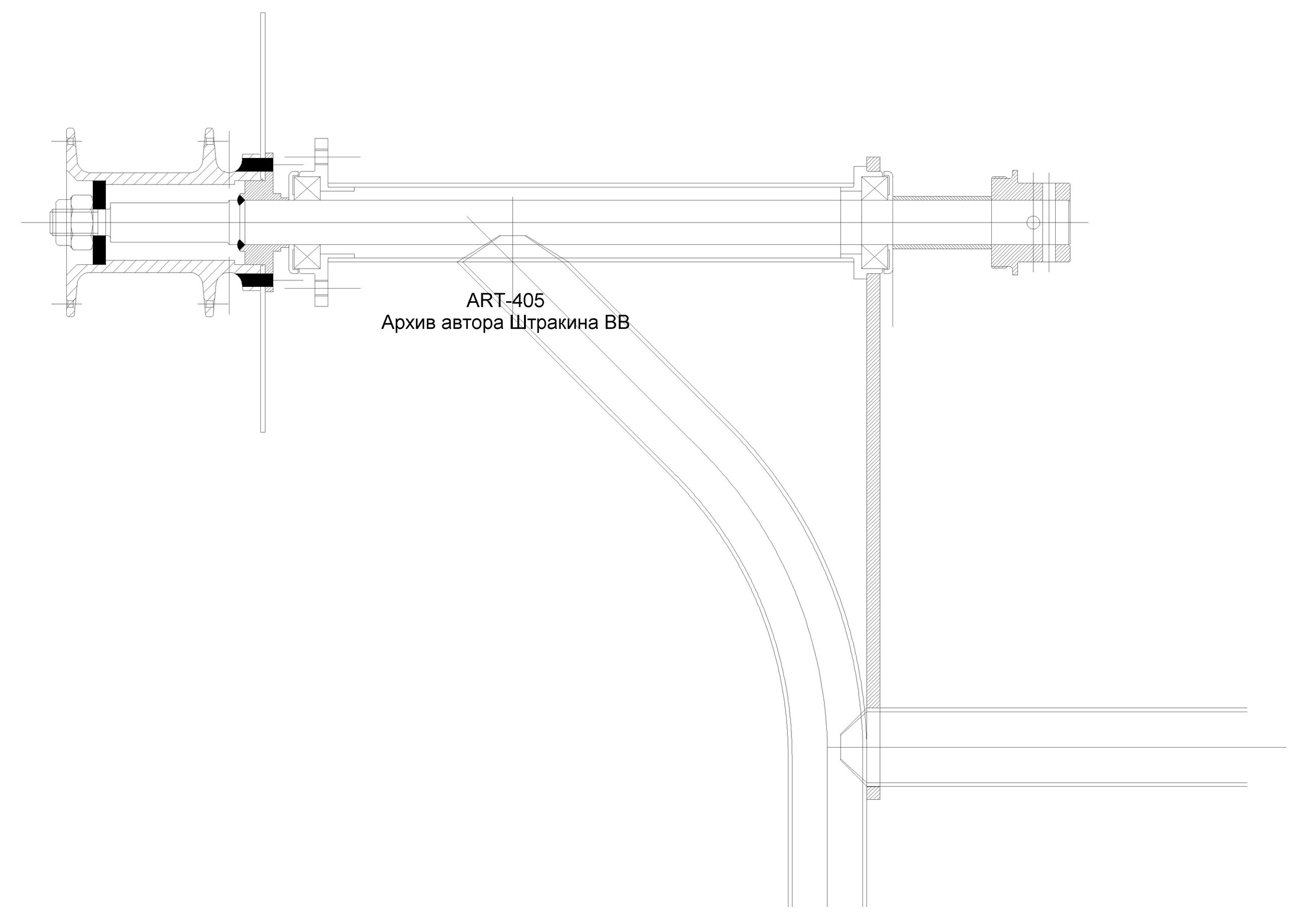

Опа, я вот только не понял: в этом мосту ведь привод на правое колесо, а втулки показаны не приводные. Как осуществляется передача крутящего момента?
 Заголовок сообщения: Re: Задний мост ART-405, Штракин В.В., 2005 год
Номер сообщения:#23  Непрочитанное сообщениеДобавлено: Вт апр 12 2011 13:46
Сообщения: 740
Благодарил (а): 104 раз.
Имя: Руслан
Если есть, можно в студию пажаласта)))))))
Номер сообщения:#25  Непрочитанное сообщениеДобавлено: Ср апр 13 2011 22:03
диаметр вала? подшипники?а развернуть развёрткой трубу --не пробовали?резьбовая втулка под трещётку фиксируеться двумя штифтами?
Вал 17мм
Подшипники 17х35
а развернуть развёрткой трубу --не пробовали?-не понял зачем
Фиксируется 2-мя болтами
