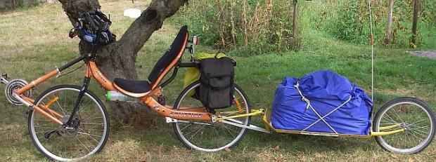

Вот, например, в этой обсуждалке народ говорит о применимости переднеприводного Крузбайка для тягания различных прицепов.
- этот лигерад тянет груз 20 кг на прицепе в 10% подъем без проскальзывания ведущего колеса.
Удивительно, но факт.
 Заголовок сообщения: Re: Крузбайк (Cruzbike) - переднеприводный лигерад с подвижн
Номер сообщения:#2  Непрочитанное сообщениеДобавлено: Вт апр 05 2011 13:21
Сообщения: 14153
Охотно верю - при условии ЧИСТОГО АСФАЛЬТА, без пыли и щыта.

А такой реально едет?
Я так понял все гуру сходятся во мнении, что угол наклона рулевого стакана 45". Французы рекомендуют 50-60, на фото около 80. Если это реально ездит, то решает многие проблемы компоновки.
Кто то может, точно сказать, на что это влияет?

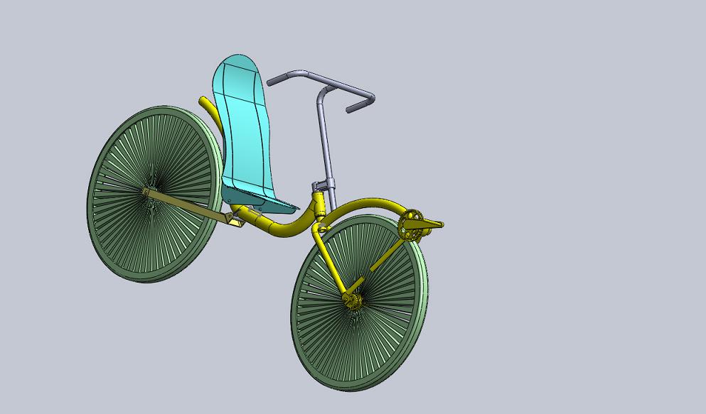

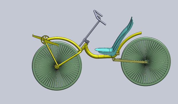

Я думал это просто вариант подвески на питоне, но там же геометрия совершенно другая. Я рисовал вариант как у Никиты Ватина.
Неприятный момент, близость рулевого стакана к промежности. Если угол сделать 60, можно еще вынести вперед педали и подвинуть сиденье.
французы рекомендуют при углах 45-55 для лучшей управляемости и меньшего влияния педалей на руль рулевой стакан размещать как можно ближе к промежности

Да к сожалению компоновка получается рискованная.
