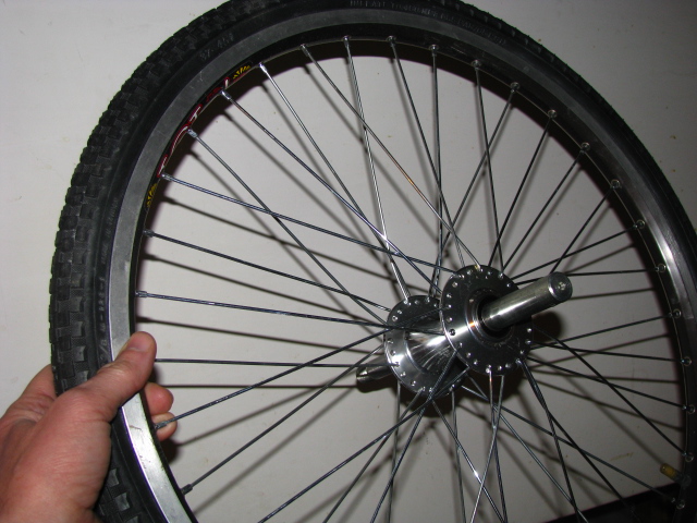

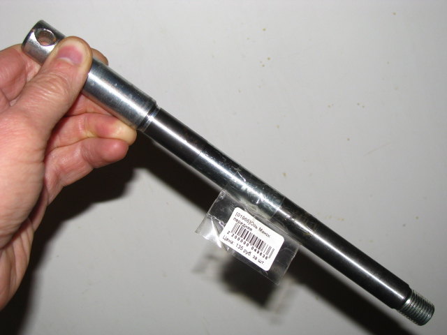

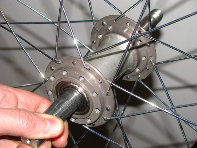

оглядываемся по сторонам - заходим в магазин мотозапчастей, за смешные деньги берём качественно изготовленную калёную, цинкованную, шлифованную ось диаметром 15 мм и приспосабливаем её куда угодно, хоть под самодельную втулку, хоть под БМХовскую.

Пять баллов. Я еще присматривался к осям на BMX д14 и д20. Очень достойный вариант, но дюже дорогой. Втулки дорогие. Зато ничего подгонять и переделывать не надо. Только сделать крепление оси. Может используюю этот вариант с осью д20мм и родной втулкой. Очень качественные вещи.

Сейчас есть в продаже втулки не только под ось 20мм, но и под ось 15 мм, с креплением под дисковый тормоз, на промах.
В "Сокольниках" в Москве одна такая ("Восходовская") ось стоит 300 рублей. А как на переферии? :)

Внимательно смотрим фотки. есть ценник
Берём в обычном мотомагазине по 135, продаём в сокольниках по 300. Вполне себе бизнесссссс.....

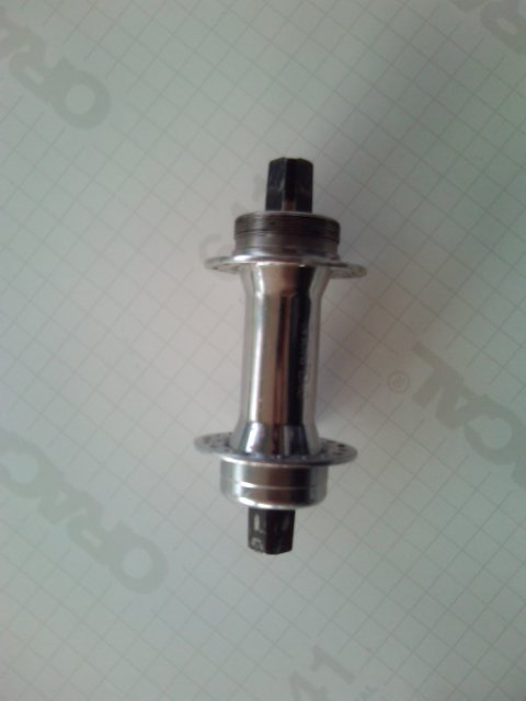

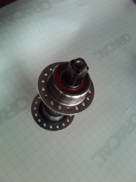

Изготовил узел, правда для другого проекта и по этому вал каретки не обрезал и не сверлил внутри для облегчения. Вес варианта с фото 380гр (не облегченного). Думаю, что прочнее и легче консольной оси не найти, так что можно подумать о переточенной аллюминиевой втулке.
У меня большая проблема с металлом, так что гораздо дешевле легче и быстрее переточить негодные велокомпоненты (можно и годные :) )
