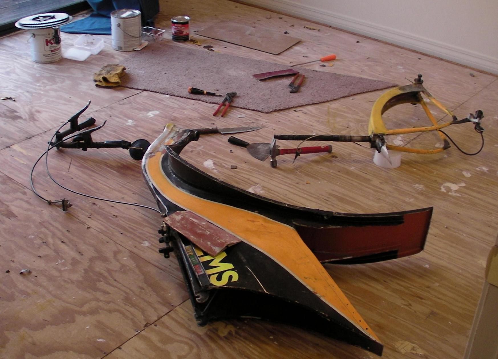

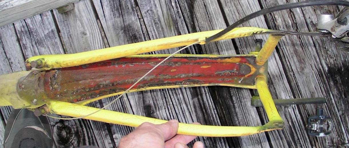

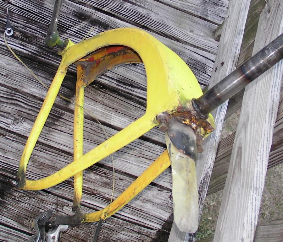

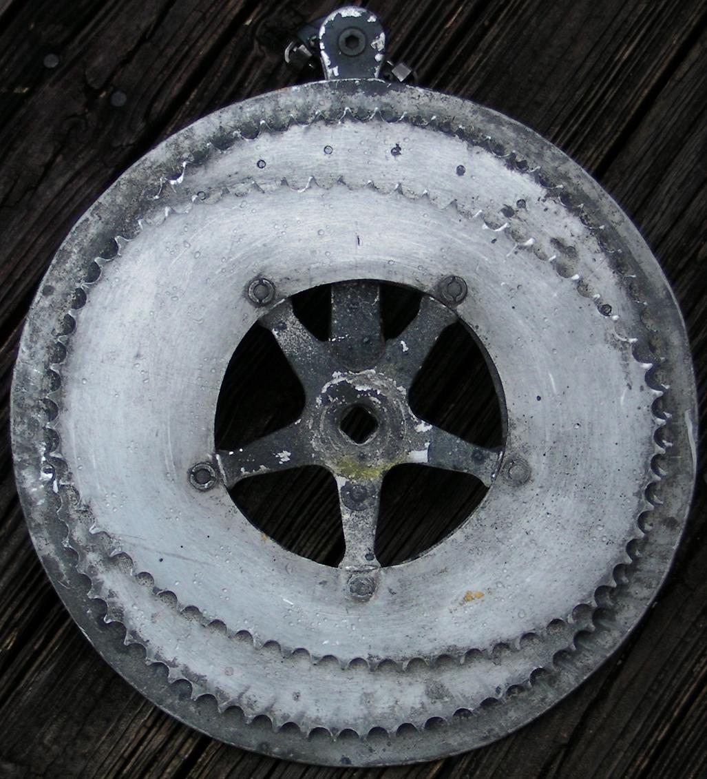

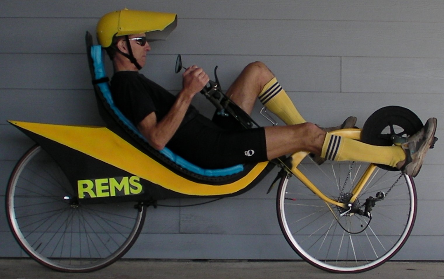

снял блок звездочек для покраски передней вилки
Впервые Фото с обратной, полностью невидимой стороны
p.s. Максимальный радиус эллипса с опозданием (задержкой) на 15* градусов
Комментарий к файлу: цилиндрическая 74 зуба
эллипс/овал 60 зубов
Как Сделать элипсную Звездочку.
Технология Сергея Дашевского.
Вырезать из фанеры или пластика шаблон нужной формы.
Натянуть на шаблон закмкнутую цепь.
Прикрепить шаблон с цепью к листу алюминия из которого будет сделана звездочка. Обстучать каждый штырь цепи. Резметка готова.
Просверлить и поработать напильником.
Лутше сверлиъ на станке. (я иногда свeрлил электродрелью)
Комментарий к файлу: тяжелая работа покраска
особенно подготовка ox, ox,

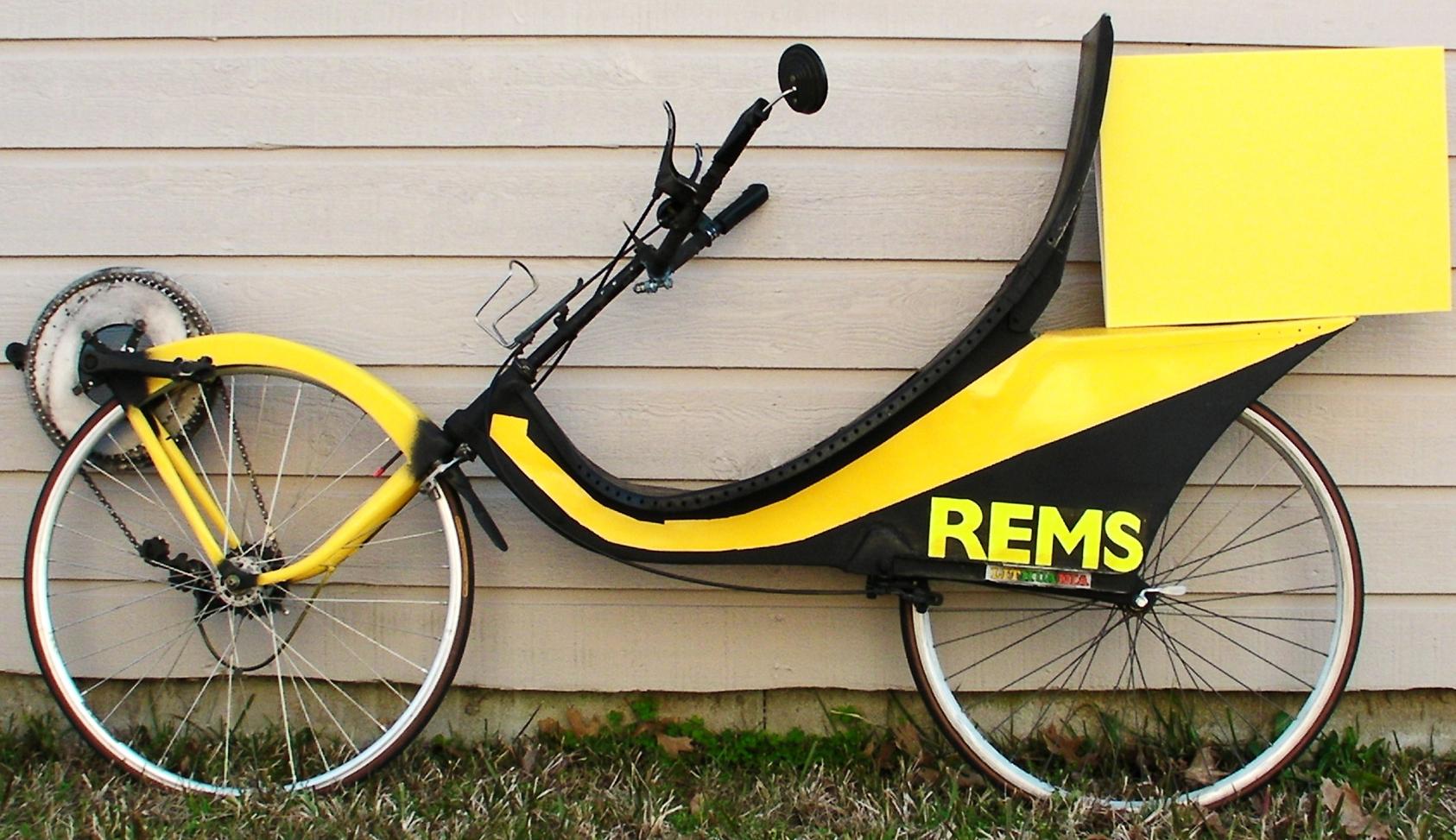

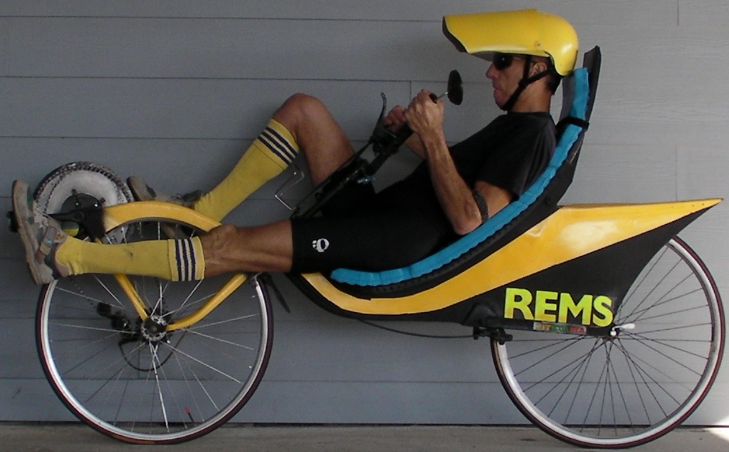

Комментарий к файлу: Наконец покрасился
на заднем крыле желтый пластиковый лист
для размещения рекламы спонсоров
Комментарий к файлу: Левоя сторона и обезьян' в шлемe
Комментарий к файлу: Правая сторона и обезьян' в шлемe

Никита, собираетесь перекрашивать лигерад?
 Заголовок сообщения: Re: Никита Ватин и его конструкции
Номер сообщения:#106  Непрочитанное сообщениеДобавлено: Вт фев 08 2011 14:50
Ага, уже в процессе.
Cхема та же желтый-черный

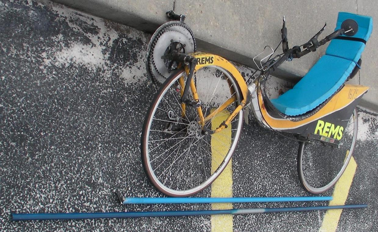

сделал новую палку для видеокамеры.
Старая светло голубая,
новая темносиняя алюминиевая труба стенка 0,5 мм
Комментарий к файлу: новая палка в самом низу

Закончил покраску Sofabike ,
во веремия первой поездки встретил новых друзей на лежачем вело
Жми внизу, новое короткое видео на палочке.
1 (Первый) коллективный проезд на вело
:flags-ukraine: http://www.youtube.com/watch?v=LtvYheyNe9o :happy-smileyinthebox:
:law-policered: Даже полицейскому отсалютовал :lol:

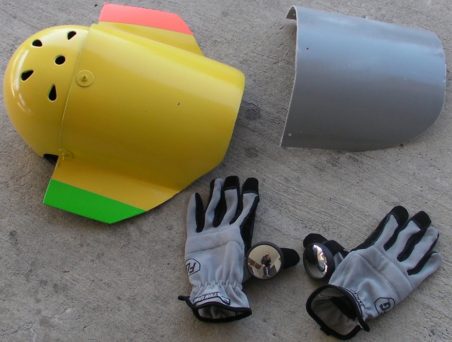

1) Шлем-фуражка с козырьком от Солнца
2) Зеркла заднего вида на перчатках
Комментарий к файлу: в 2006, 2007 г мне сделали несколько операций на нжней челюсти.
Доктор приказал "Солнца НЕЛЬЗЯ !!!"
Капитан Банданщик подталкивал >>>> поехали.
Поначалу одель на голову пласмассовое ведро = Понравилось
Поработал напильником ПОЛУЧИЛОСЬ
Кароче - сделал шлем с козырьком
Справа непокрашенный козырек который непонравился т-как солнце на щеки попадало.
Пришлось сделать с крыльями (слева)

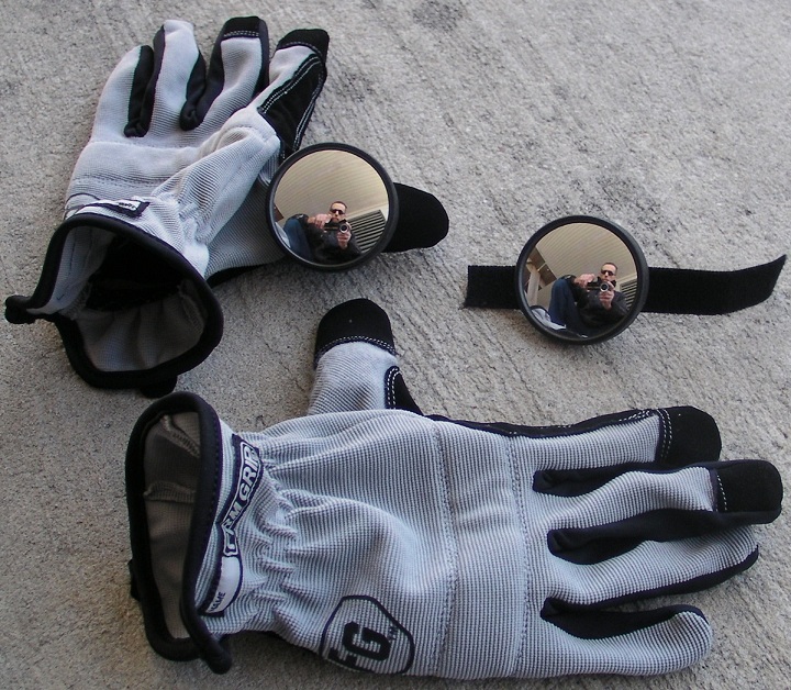

Комментарий к файлу: На соревнованиях трабование 2 зеркала заднего вида.
Сначала хотель на очки с двух сторон поставить НО Дорого 16 долларов за 1 зеркало.
Увидел в магазине комплект из 2 для RV за 3 доллара.
Комментарий к файлу: Закрепил зеркало на большом палътце при помощи (Velcro tape) не знаю как это по рускому
За это сообщение автора Sofabike поблагодарили: 3 bandanschik (Вс мар 13 2011 08:25), serbey (Вт мар 15 2011 00:05), Shuriken (Пн мар 14 2011 12:12)
