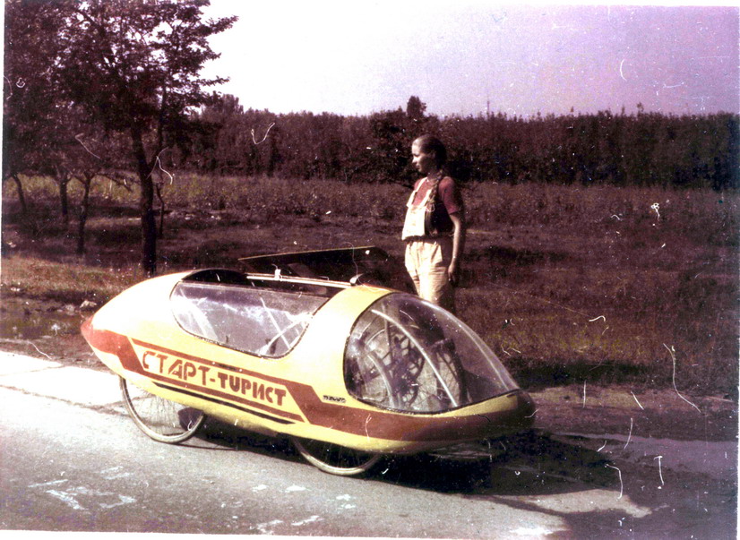

Машина В Смирнова правда за 2 года до Запорожья-91 в Николаеве-89.
У кого есть фото посвежее вставте мы вам спасибо скажем.

Очень интересная, красивая и устойчивая машина :mrgreen: . Спасибо большое, наконец то я
её увидел :mrgreen: .
И, что меня волнует, помимо того специализированного заезда, у неё было туристическое
прошлое? :mrgreen: Она вообще где-нибудь ещё ездила? :mrgreen: :?:

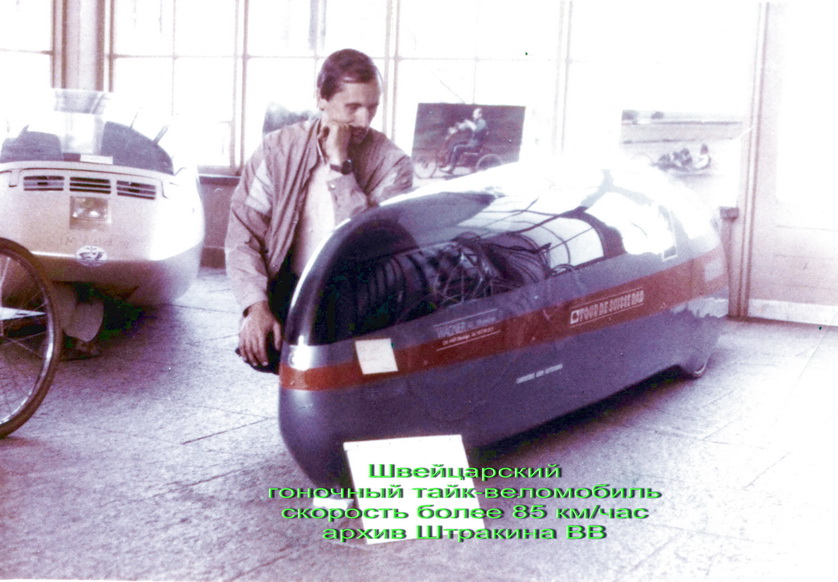

Ещё к размышлениям фото.
Трёхколёсник из Швейцарии.

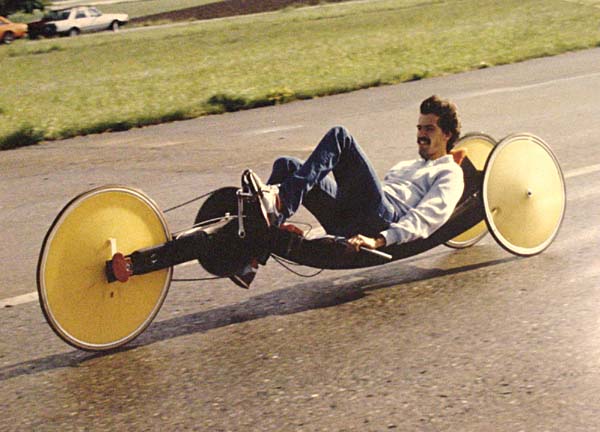

:mrgreen:
Triplex 1986
Вес: 21 kg
Достигнутая скорость: 93 km/h :shifty:
