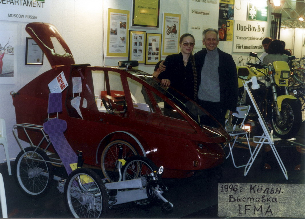

1996г.Б-317.Веломобиль . (Беркут-317-1 экземпляр)
Рама 80% Алюминиевые сплавы + 5% титана + 15% 30ХГСА.
Амортизаторы на всех колёсах.
Привод на два передних колеса.
Коробка передач с дифференциалом и задней скоростью.
Рулевые колёса передние.
Регулировка по росту 1,55м...1,9м. С помощью перемещения сидения.
Стеклоочиститель "дворник" - с ручным приводом.
Ширина = 800 мм, длина = 2300 мм, высота = 1270мм по зеркалу заднего вида.
Диаметр колёс = 20 дюймов передние,26 дюймов заднее.
масса 55кг.
Максимальная скорость - 35км/час (не для гонок, но катит легко).
Изготовлен 1 экземпляр.
Авторы
Главный конструктор - Штракин Владимир.
Конструкторы - Мазаев Вадим, Иванов Александр.
В разработке кузова принимал участие - Карасёв Юрий(в дальнейшем делал веломобили ЗЕНИТ с передним приводом).
Архив Штракина В. На фото Жена Марина и заказчик Манфред Клауда Германия.
Фото сделано на международной выставке IFMA-96.
Лучше быть, чем казаться.
Последний раз редактировалось Владимир Штракин Вт мар 08 2011 04:06, всего редактировалось 1 раз.
За это сообщение автора Владимир Штракин поблагодарил: bandanschik (Вт мар 08 2011 03:13)

Владимир, Ваш веломобиль не нашел массовый спрос в конце 90-х гг потому что он опередил время!
Что интересно, в ноябре 2010 г кто то в Германии выставил на продажу веломобиль по цене 3200 евро!
Так что Ваше творение, как хорошее вино, только растет в цене :)

Владимир, а какова нынешняя судьба этого веломобиля?
(банданщик показал машину что стоит на заднем плане)

bandanschik писал(а):
Вадим, Ваш веломобиль не нашел массовый спрос в конце 90-х гг потому что он опередил время!
меня зовут Владимир :D
В любом случае спасибо.
Вторичные перепродажи в Германии. После смерти М. Клауды.

вижу внутри кабины алюминевый уголок.. обшивка тоже дюраль ? или стеклопластик?
Обшивка - стеклопласиковые панели примерно 0,8мм толщиной. Стеклопластик примерно в 1,5 раза легче алюминия. Уголки Д16Т в качестве рёбер жёсткости, стыковочных элементов и рельса для сдвига фонаря кабины.

неплохое решение .а как закрепляли на каркасе? и как боролись с шумом?
Вклеены на эпоксидке плюс винты М4 и обклеены совместно стеклотканью. Поэтому вибрация только совместная.
