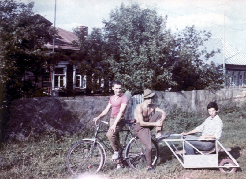

А есть прицепы для перевозки человеков. В прицепе Закалдаев Борис автор ZAK-ов.

похож на парту на колёсиках.на таком прицепе можно детей в школу возить --пока привез из школы --ребенок уроки сделал....
