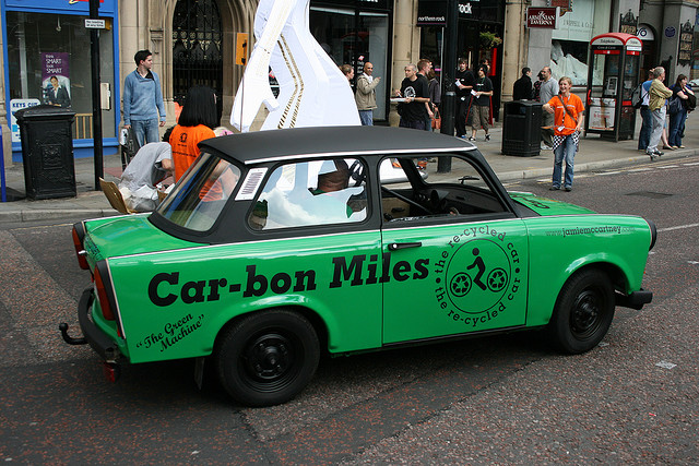

Дуропласт (Duroplast) - армированная хлопковыми очёсами фенолформальдегидная смола. Из дуропласта делался кузов известной немецкой (ГДР) малолитражки "Трабант": http://ru.wikipedia.org/wiki/Trabant
"Дуропласт был в какой-то мере аналогичен нашедшему в те же годы некоторое применение в автостроении других стран стеклопластику, но по сравнению с ним был намного более пригоден для массового производства: выклейка стеклопластиковых деталей была (и остаётся до настоящего времени) сложным, трудоёмким процессом, экономически выгодным лишь при небольших масштабах выпуска, а дуропластовые кузовные панели выполнялись простой штамповкой."

Трабант имеет самое непосредственное отношение к веломобилям, так как Джими Маккартни, известный художник и любитель эко-технологий, переделал Трабант в чисто педальный веломобиль. Сухой вес Трабанта составляет 620 кг. Интересно, сколько он стал весить после удаления всего "лишнего"? :)
Джими участвовал с этим "веломобилем" в Art Car Parades (Парад Тюнингованных/самопальных автомобилей) в 2007 г и выиграл первое место! :) Он также выиграл Киотский приз за самую зеленую технологию! :)
http://www.jamiemccartney.com/latest.html
http://www.flickr.com/photos/binaryape/1347478872/
"Carbon Miles by Jamie McCartney
The Kyoto - best vehicle propelled by non-polluting fuel won by Jamie McCartney for ‘Carbon Miles‘ who converted the world’s most polluting car the Trabant into a pedal powered eco friendly vehicle.""

Трабант во время преобразования в веломобиль
http://www.artcarparade.co.uk/artists/jamie-mccartney/

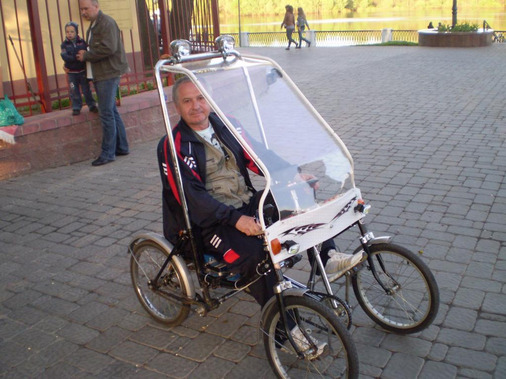

Может я скажу бред, но можно ли использовать для обтекателя акрил? :)
Поставил на днях акриловую ванну и показалось мне что это довольно прочный и жесткий материал.
акриловые изделия армируются стекловолокном с клеем. поэтому вопрос о прочности и жесткости акрила наверно открыт.
Платон (с)

Акрил= оргстекло - очень крупкий и травмоопасный пластик.
поликарбонат литьевой (Lexan), АБС пластик, ударопричный полистирол (этот тоже можно сломать) -вот кандидаты в обтекатель. все термоформуемые.
Можно, только термоформовка в домашних условиях дело непростое, особенно крупных деталей.
Ну да, видимо поэтому из него делают остекление самолетов и еще много чего.
Непрозрачный, непрочный, не стойкий к ультрафиолету, единственное достоинство - низкая цена. А называется так потому, что он ударопрочный по сравнению с обычным полистиролом, тот вообще никуда не годится.

Перечисленные выше листовые материалы по весу и прочности заведомо уступают углепластику. Листовой поликарбонат и ПЭТ (из чего делают пластиковые бутылки) самые прочные. У меня на МТБ крылья из ПЭТ термоформованные и за много лет сломать не удалось: при ударах сгинается, а потом принимает первоначальную форму.
Кстати, о ПЭТ. Наполненная газированной жидкостью пластиковая бутылка выдерживает чудовищные нагрузки, а пустая легко деформируется. Я уже давно задумываюсь об изменении свойств конструкций при наполнении газом.
Теоретически, можно склеить сиденье из ткани ПВХ, накачать гелием и, при околонулевом весе, оно будет пригодно для комфортной эксплуатации. Можно подумать и над корпусом веломобиля, поэксперементировать...
