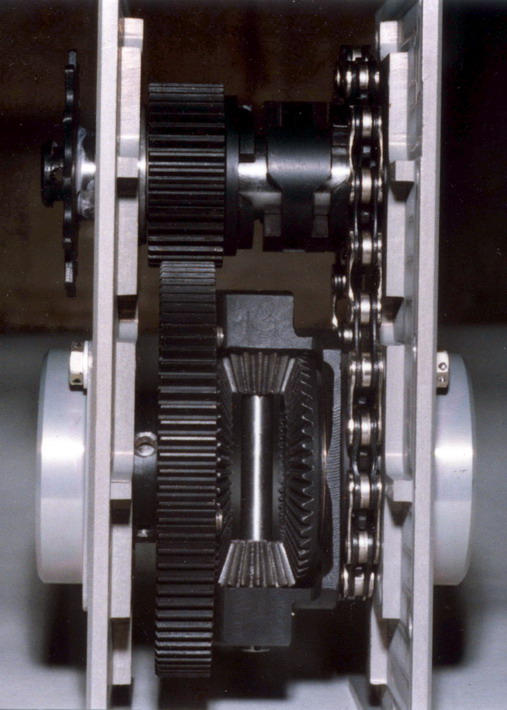

Особняком стоит переднеприводный Беркут-317 с задним ходом. У него действительно полноценный дифференциал и шестерни заднего хода включаемые специальной тягой. Детали изготавливались на авиапредприятиях Ил, Знамя труда и некоторых других, а не за кордоном. Задний ход даёт ВЕЛОМОБИЛЮ отличную манёвренность в узком пространстве с ограниченной видимостью.

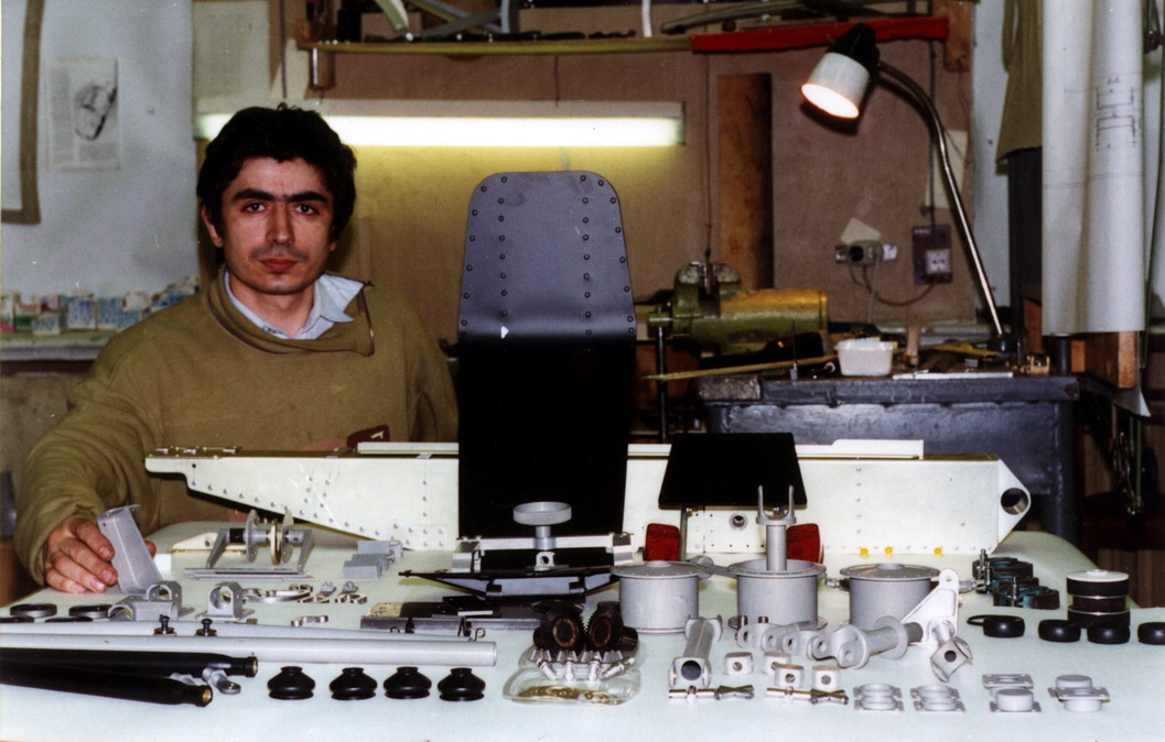

Вот практически полная деталировка 317-го Беркута. Есть чем погордиться. Сделано в России.
Авторский коллектив большой. Штракин главный конструктор.Конструкторы Мазаев, Новиков, Иванов, Адаскин, и несколько девочек чертёжниц. Опытный образец с нуля сделан за 1 год. Второй ещё через год. До серии не дошли по ряду причин одна из которых кризис 1998года. Работы велись в содружестве с российской фирмой Аутлук, которая к тому же полностью финансировала разработки. Руководители Аутлука Максим Парецкий и Михаил Новиков. Благодаря Аутлуку конструкции Беркутов получили новое дыхание и новое качество. За что им большое человеческое спасибо!!! Очень жаль но 1998 год фирма Аутлук пережить не смогла...

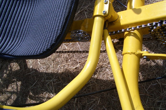

а что это за красный "сонар" такой?

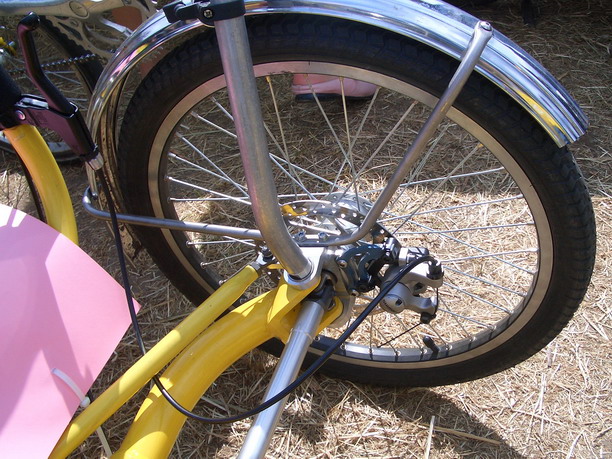

консольные втулки тоже "самопал", или все-таки сторонних производителей?
Платон (с)
 Заголовок сообщения: Re: Русские трайки (Berkut, Solovjov 3x3 и другие) за рубежо
Номер сообщения:#37  Непрочитанное сообщениеДобавлено: Пт мар 04 2011 10:31
Тебе же сказали (если опять Олег не потрёт) - в распоряжении было оборудование нескольких машиностроительных заводов!

задам вопрос по другому. втулки, что на фото - промышленные аналоги существуют в продаже? если да, то что за модель?
Платон (с)
Номер сообщения:#39  Непрочитанное сообщениеДобавлено: Пт мар 04 2011 11:23
НЕТ. Тут всё полностью оригинальное. Думаю, что если б и было в продаже - им тогда было проще сделать.
А тебе, на мой взгляд, проще будет у япошек чем-то поживиться :)
Номер сообщения:#40  Непрочитанное сообщениеДобавлено: Пт мар 04 2011 20:11
Сообщения: 1032
Благодарил (а): 205 раз.
Поблагодарили: 153 раз.
"Shuriken" абсолютно прав. Приспособить удалось только промышленные подшипники. :D
