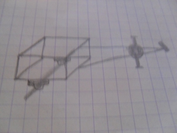

Цепь с мотоцикла ява, то что с боку будем убирать. А звезда просто забита на ось. То просто сразу сделали, а потом подумали, что плохо будет. А теперь думаю, как же ж сделать.
Добавлено через 9 минут 13 секунд:
вот как хочу переделать

Сидеть на коробке? Опрокинешься сразу.

ну там будет сидение, переворачеваться не будет потому что весь вес будет находиться на средине вело.

Ничего, Ильякин зеленый "Шарик" точно такой же конфигурации и по парку вполне себе даже ездит. Опрокинуть его на малой скорости довольно трудно.

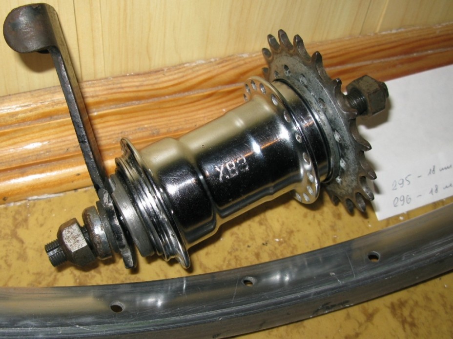

Нужно сделать примерно вот так, только понадобится 2 цепи: нужно закрепить между задним мостом и педалями тормозную втулку "торпедо" от классического велосипеда, на корпус втулки наварить жестко звезду и пустить кусочек цепи от этой звезды назад, до моста. Вторую же цепь пустить от педалей до этой вот втулки.
Нужно закрепить поводок тормоза на раме, тогда останется функция торможения педалями.

Hof, а как на втулку надеть звезду??
Такая идея мне больше нравится, может сам барабанчик розрезать, а потом заварить?

Втулка в том месте толщиной 5 мм и закалена - заварить потом можно, но достаточно трудно заварить так, чтобы беговые дорожки остались ровными и втулку не подклинивало из-за перекоса.
Можно подобрать звезду с достаточным внутренним диаметром, чтобы она надевалась на втулку на фланцы в районе отверстий под спицы.

Взять две одинаковых звезды, распополамить и сварить уже на корпусе втулки. Две - чтобы компенсировать толщину разреза (или резать метко и тонко)
можно одну.зазор 3-4 мм влёгкую заваривается.по месту обработать фортуной

шестерёнку от дорожного велосипеда можно попробовать расточить на токарном станке. самое сложное - закрепить в патроне для этого надо выточить сперва кольцо с небльшим буртиком по наружному диаметру звезды. потом его разрезать один раз болгаркой и зажать в патроне вместе с звездой.при небольших оборотах разточить внутренний диаметр под диаметр. варить втулку торпедо можно. я варил так .зажатая втулка к стенду обмазывалать снизу пластилином. заливалась водой. и постепенно приваривал спицы. вместо стенда можно взять пластину металла и притянуть длинным болтом.вода грееться но не кипит.
