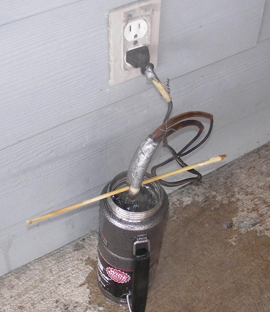

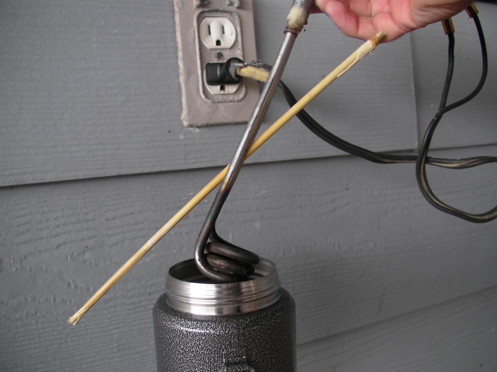

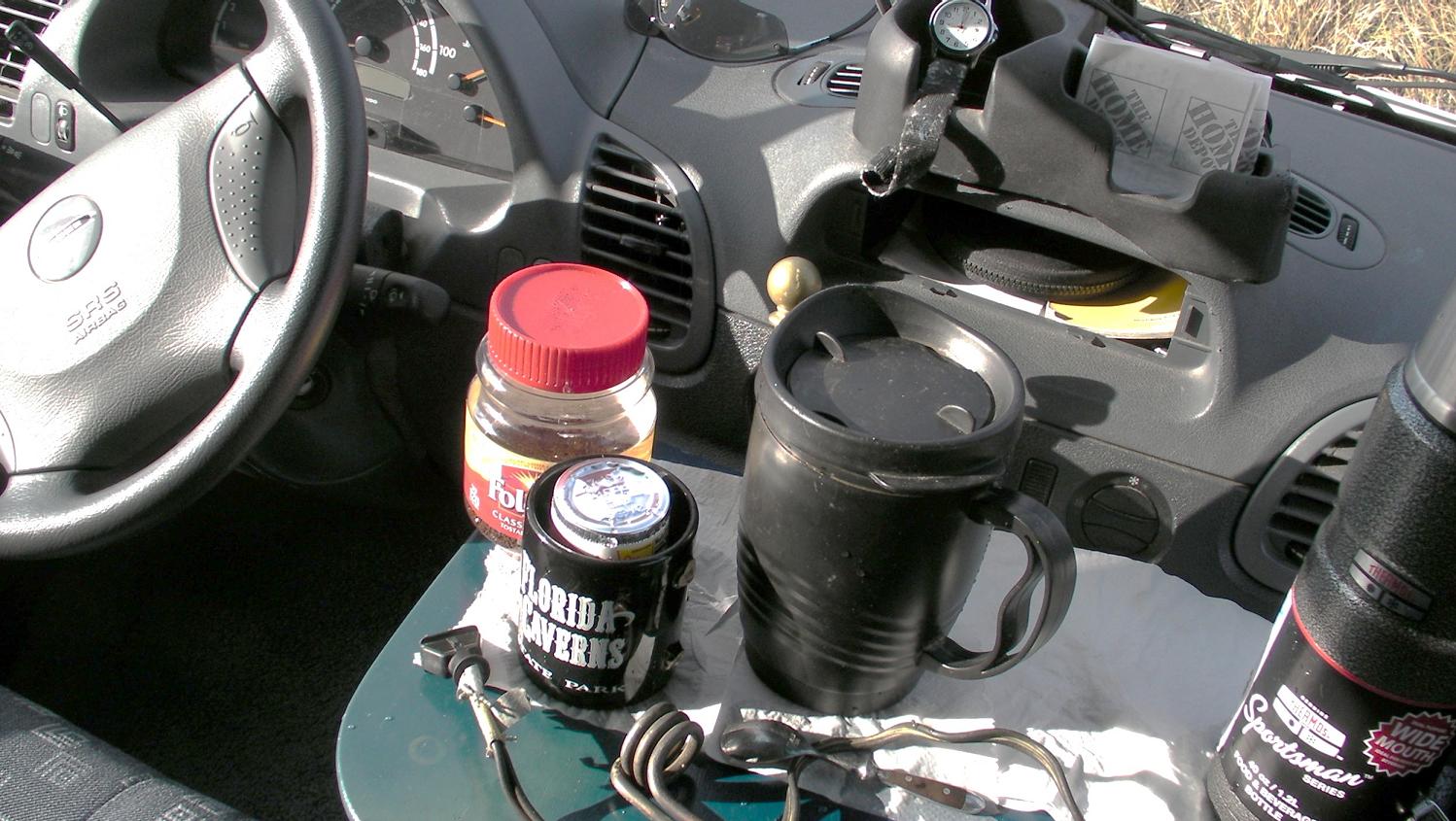

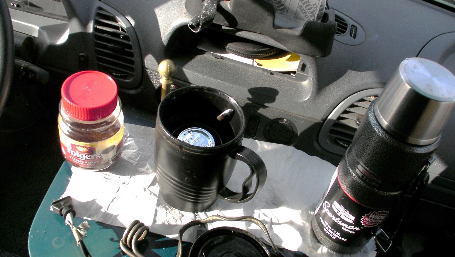

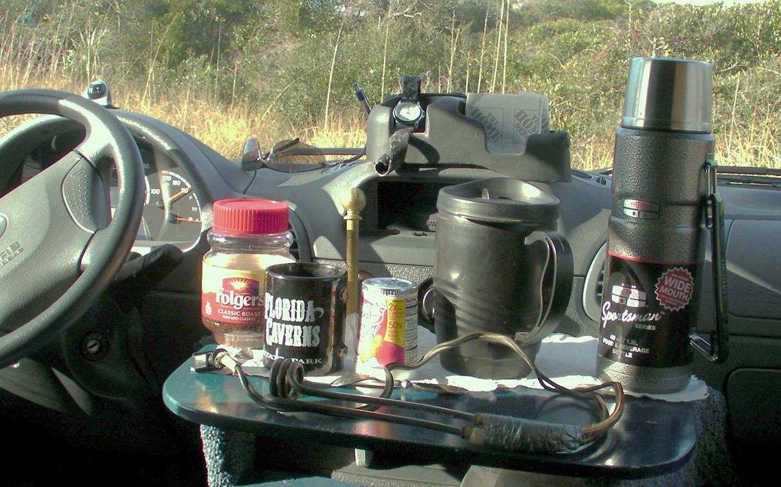

Когда-то давным давно я сделал из 2 пивных банок печку кипятильник воды.
Пол литра воды закипало за 15 минут.
Пожже путешевствуя на Sofabike по Европе обнаружил что на каждой бензоколонке в туалетах есть розетки. Где можно подключиться и закипятитъ воду. Запас кипятка я заливал в походный термос.
Сергей Дашевский научил меня как делaть походную кашу.
Овсяные хлопъя с изюмом, орехами и маслом заливаешь кипятком в пластиковой банке. Завертиваешь в какую нибудь тряпку-одежду, и продолжаешь крутить педали. Через час~два каша Дашевского готова к употреблению.
Выкладываю Вам мои теперешние изобретения самоделки.
Для каши изпользую пустые банки от Кофе.
У черной кружки отрезал рукоятку что-бы помесчалася в большую кипиатилъную кружку.
Кипятильник зделал сам из нагревательного элемента мощнoстью 1 киловат.
В магазинах есть но маломосчные 300 ват макс.
Конечно использую принцип Русской Матрешки в походной укладке.
В этом году 2011 купил китайский термос с широким горлышком.
Теперь воду кипиачю прямо в термосе.

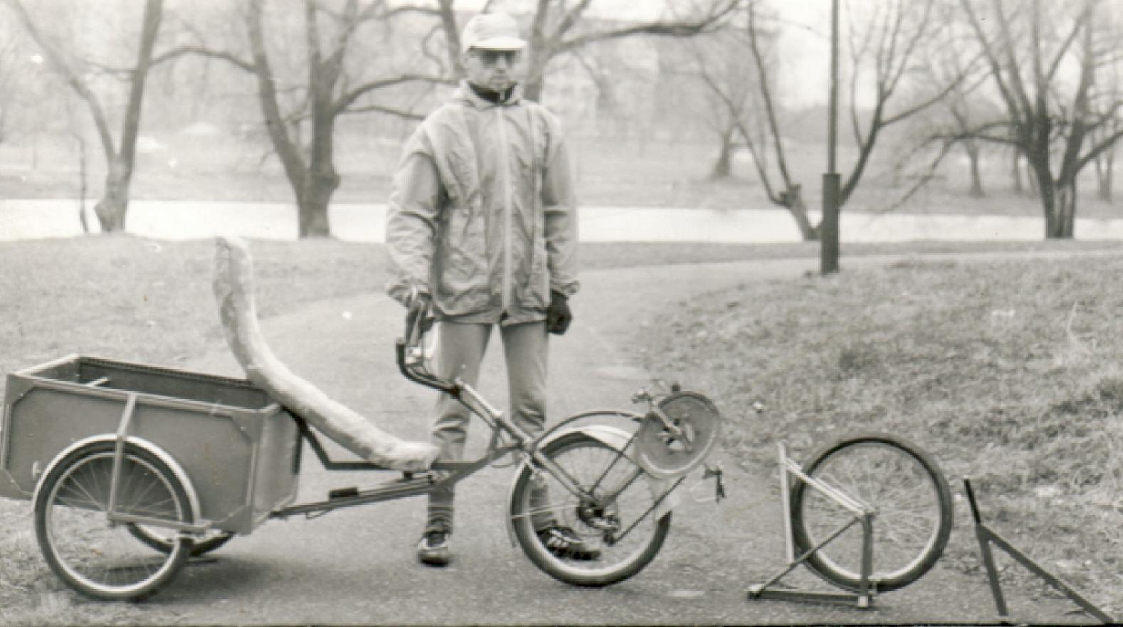

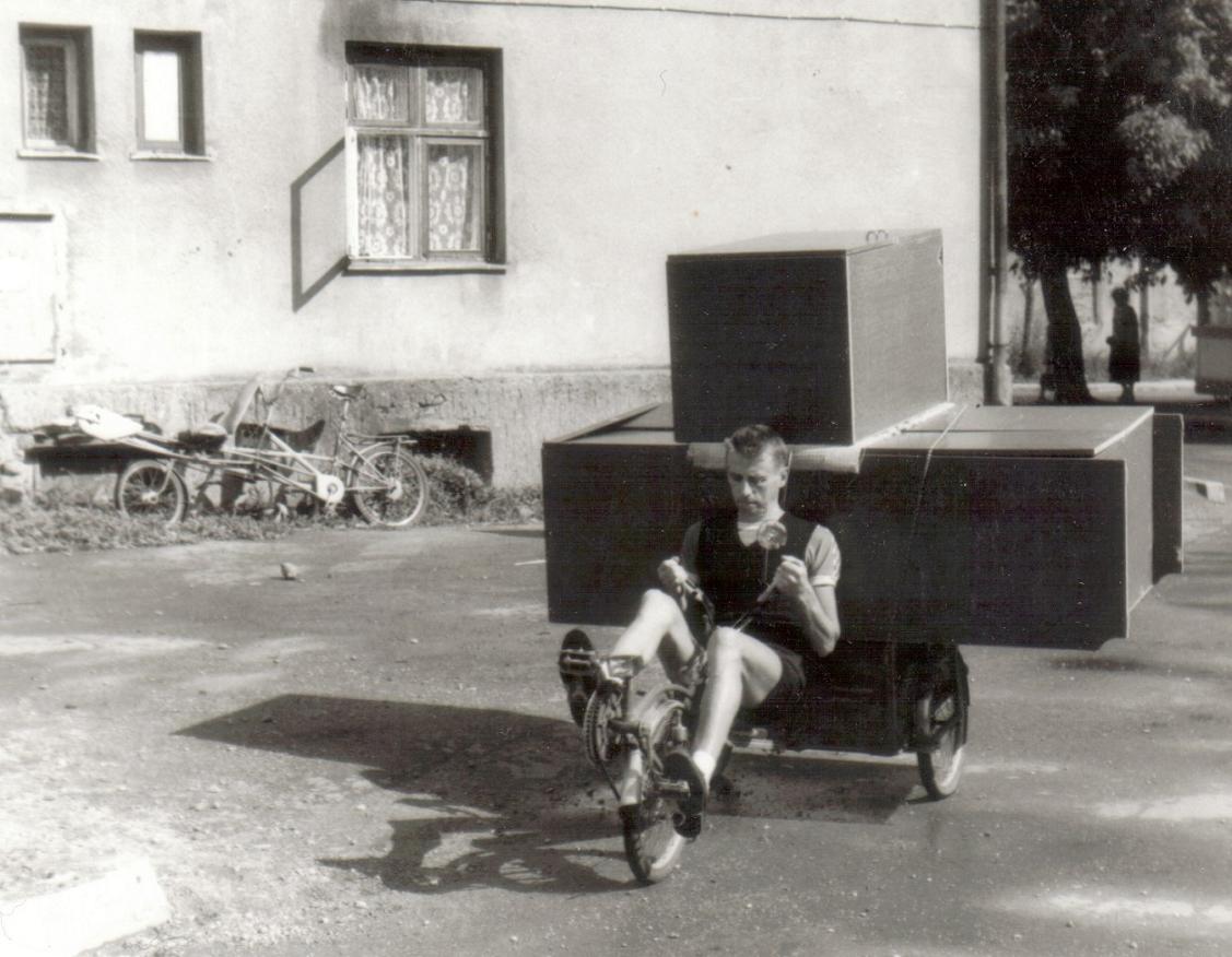

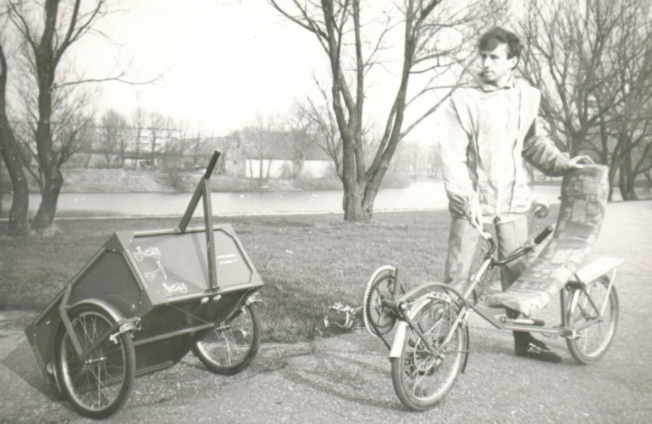

Грузовой веломобиль трансформируемый в садовую тележку и лежачий велосипед.
На трансформацию в одну сторну уходило менее одной минуты
Грузовой ящик соединялся с передним модулем при помощи 1 болта (одного).
Комментарий к файлу: Веломобиль Муравей + заднее колесо + рукоятка тележки
Комментарий к файлу: Садовая тележка + лежачий велосипед
Комментарий к файлу: Перевозка мебели (показуха)
Когда перевозил сварочную апаратуру весом более 100 кг то это (сварка)помещалось внутрь и мало кого удивляло

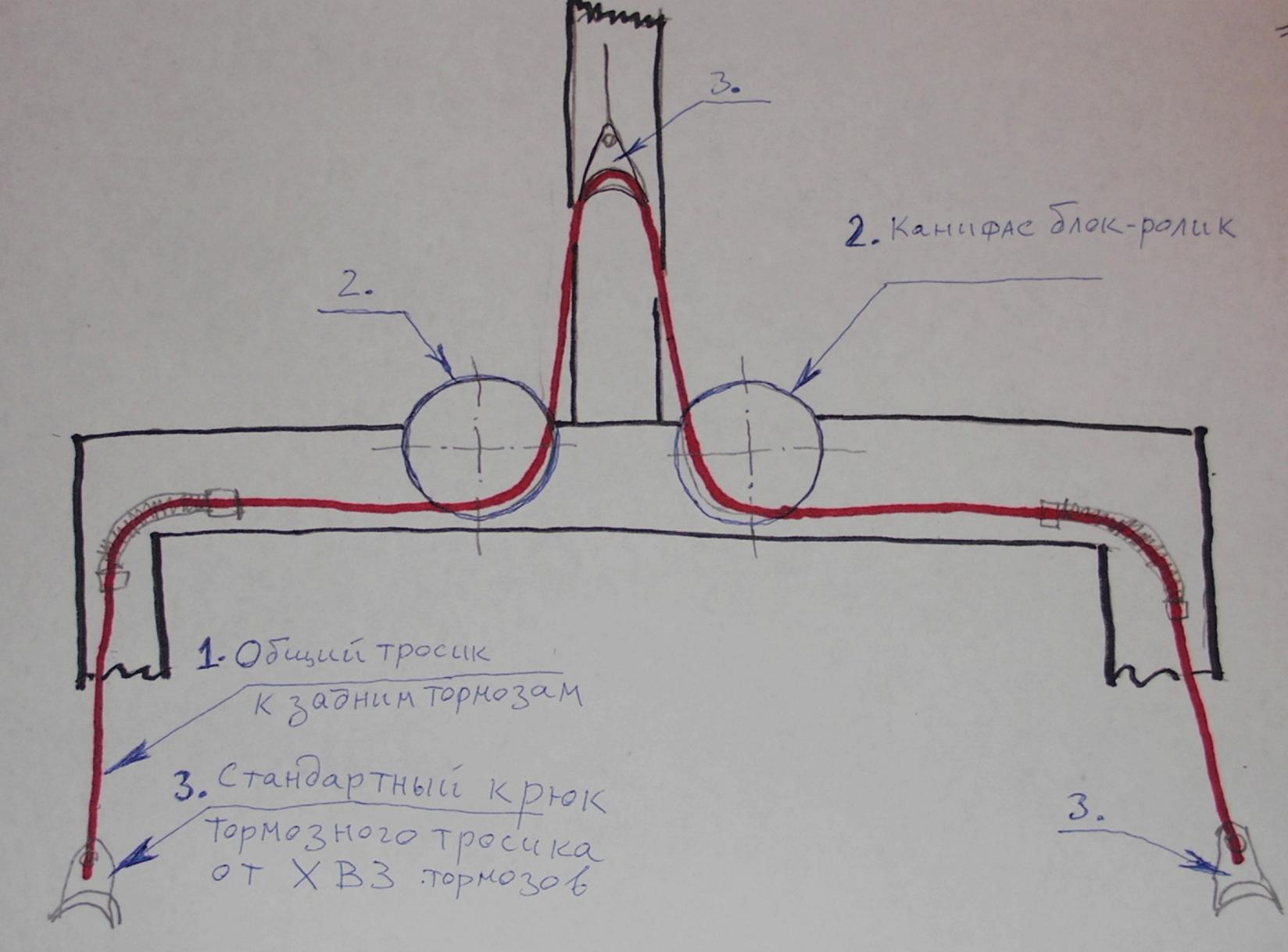

Комментарий к файлу: дополнение к файлу: Садовая тележка + лежачий велосипед.
Тормозная система задних колес на одном тросике.
Общий или распределительный тросик на схеме красного цвета

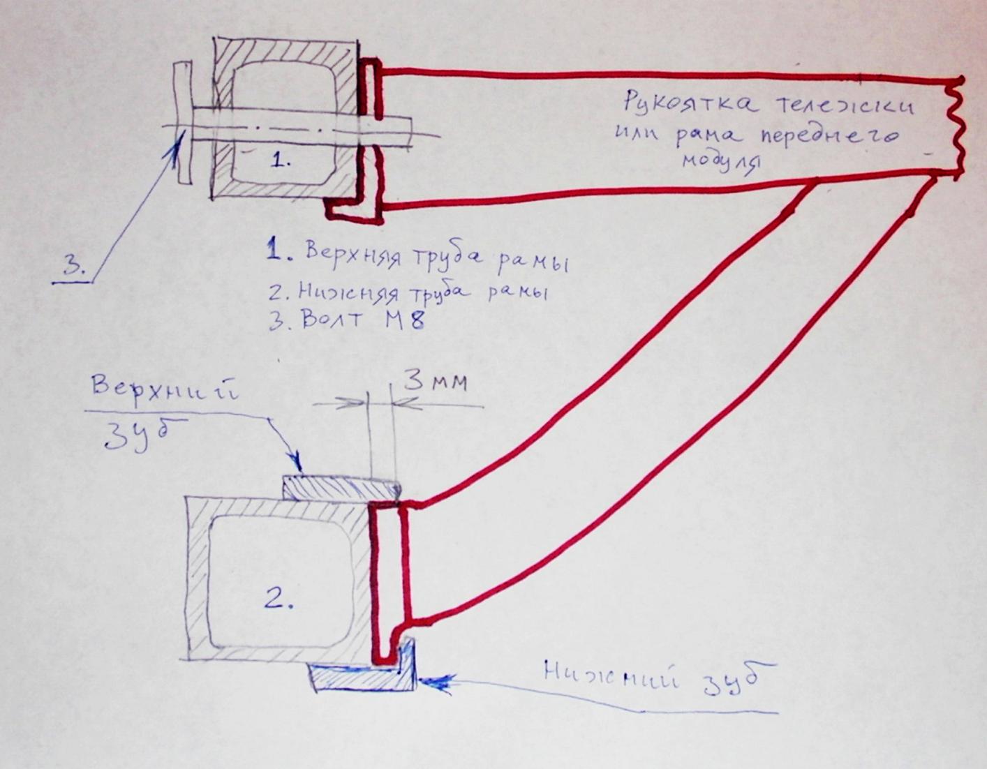

Схема разъединения соединения с грузовой тележкой

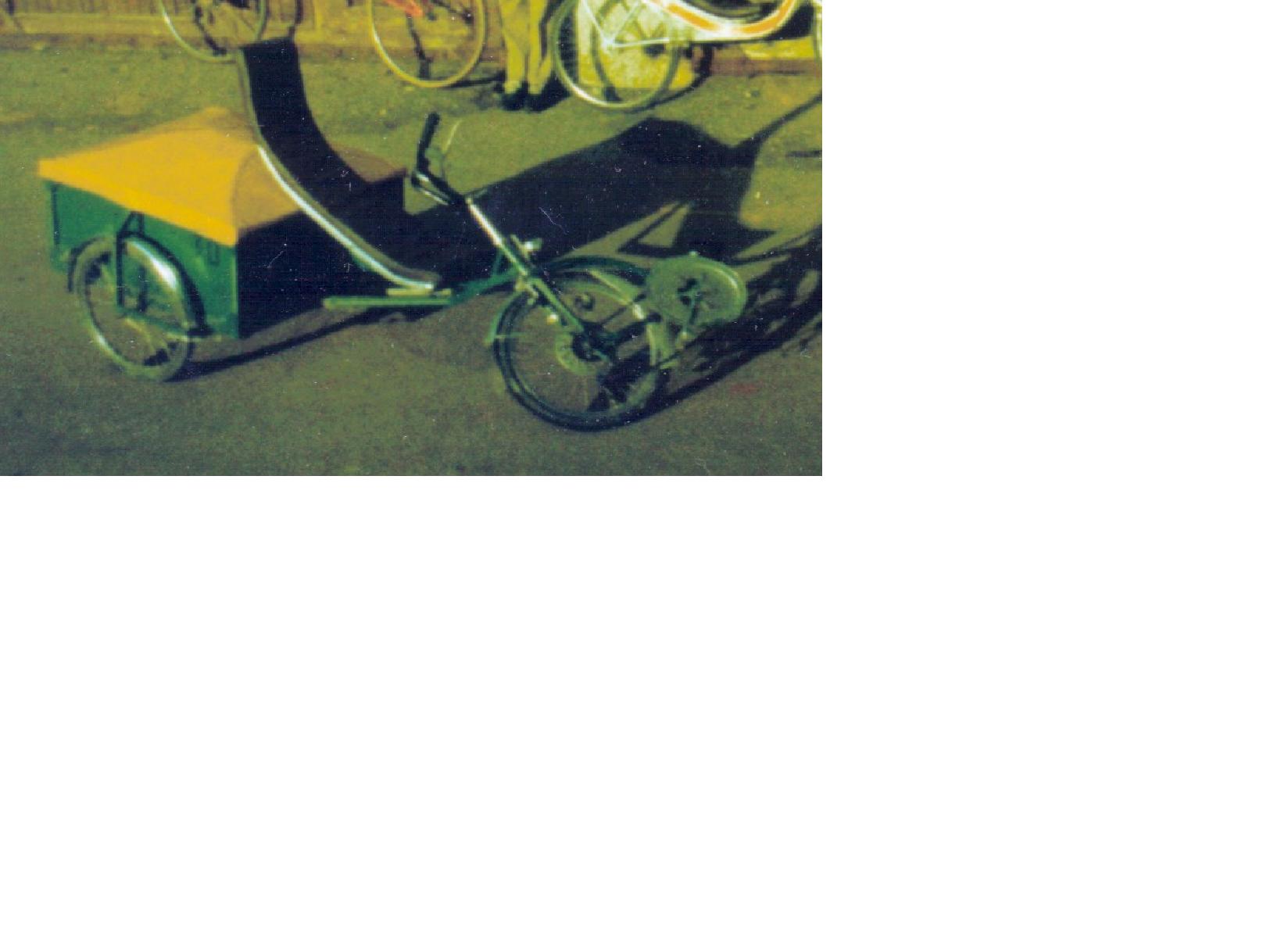

Комментарий к файлу: Всего я сделал 5 таких веломобилей.
На 5-ом кузов закрыл алюминиевой самодельной крышей,
покрашеной в желтуй цвет .
От дождя и посторонних любопытних взглядов

Номер сообщения:#98  Непрочитанное сообщениеДобавлено: Пт янв 28 2011 10:42
Никита, ты можешь показать чертёж узла сочленения?
 Заголовок сообщения: Re: Никита Ватин и его конструкции
Номер сообщения:#99  Непрочитанное сообщениеДобавлено: Пт янв 28 2011 15:21
Ожидал Этого вопроса ,
Да сделаю чертеж эскиз.
Самое сложное было разъединение соединение тормозного тросика.
Долго думал и потом скопировал с тормозов XB3 (Харьковский Велосипедный Завод)
Кстати у Ульяновского есть полный комплект чертежей на Муравья.
Я эти чертежи в 90 годах я распространял
:violin:
Номер сообщения:#100  Непрочитанное сообщениеДобавлено: Пт янв 28 2011 18:58
Там ещё и задний тормоз есть? Тогда расскажи, как ты на два колеса распределял усилие! А то всё что я делал - плохо работает :(
