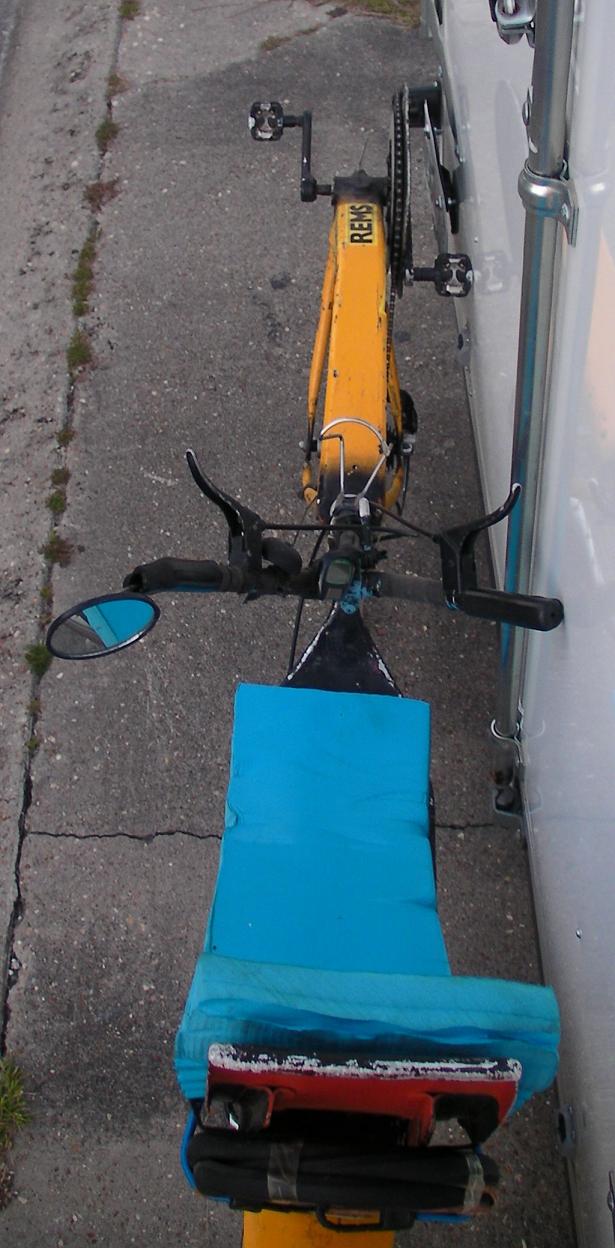

Комментарий к файлу: Передняя вилка складывается
заднее сиденье складывается
Комментарий к файлу: стоящий на головe
Комментарий к файлу: внизy на стоянке
Комментарий к файлу: заднее сиденье складывается
