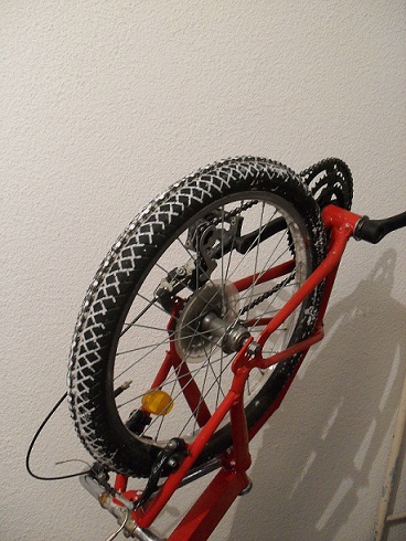

Много лет назад мой отец рассказал, что, когда был молодым, делал так, чтобы ездить на мотоцикле зимой. Я попробовал - это работает. Кольцо из велосипедной цепи плотно надевается на спущенную покрышку, и потом она накачивается. Сцепление со снегом увеличивает в несколько раз. Не слетает.

Я критически отношусь к такому способу борьбы со скольжением. Давайте обсудим все "плюсы" и "Минусы".
"Плюсы":
1. Быстро.
2. Бесплатно (учитывая, что делаем из негодной цепи)
2. Без вреда для шины.
"Минусы"
1. Вес колеса утяжеляется значительно, а учитывая, что это вращающаяся масса имеем невнятную динамику при увеличенной массе.
2. Значительное сопротивление качению; уменьшенный коэфициент сцепления с асфальтом и шум, что скажется на безопасности движения; на льду тоже будут проблемы.
По-моему, это только для ограниченного использования и не от хорошей жизни, а вот побаловаться - в самый раз!
P.S. Тогда уж лучше кусок тонкого троса свернуть в кольцо и проклепать на нем гаечки...

Я ездил на таких.
1. Покрышка УБИВАЕТСЯ, поэтому ставить - только на резину на выброс.
2. Ход очень жёсткий становится.
3. Сопротивление качению сильно возрастает.
4. На граните, базальте, металле - резко и опасно скользит.
Плюс один и несомненный - сорвать в боковое скольжение на любом льду - невозможно. Можно ехать с зажатым передним тормозом:)

Т.е. продольное скольжение по льду обеспечено как и пробуксовка ведущего колеса...

вообще такие цепи стояли на передних колесах мотоциклов. главная задача держать курс.а еще такую цепь можно поставить на заднее колесо трайка --летом. и провести соревнование по велодрифту. дыма конечно не будет --зато искры должны полететь.будет время обязательно попробую!

По моему если цепь не слетает при 2 кг давления, то это хороший вариант. Знакомый поставил самопальную шипованную резину, под нее обычную летнюю покрышку. Я проехался, наката почти нет, хотя дорогу держит отлично. По эксплуатации эти варианты одинаковы (ИМХО), а вот трудоемкость там и там отличается в разы.
