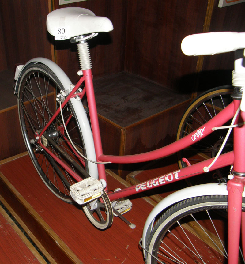

Номер сообщения:#30  Непрочитанное сообщениеДобавлено: Вт янв 04 2011 01:06
велосипед пежо с планетаркой из харьковского музея.
За это сообщение автора serbey поблагодарил: Sofabike (Вт янв 04 2011 05:11)
 Заголовок сообщения: Re: КПД цепной передачи
Номер сообщения:#31  Непрочитанное сообщениеДобавлено: Вт янв 04 2011 05:15
Спасибо Очень понравилось. :violin: :flags-ukraine:
Вот что то подобное хотель бы воплотить в будуиучее
Конечно на FWD
:happy-smileyinthebox:
