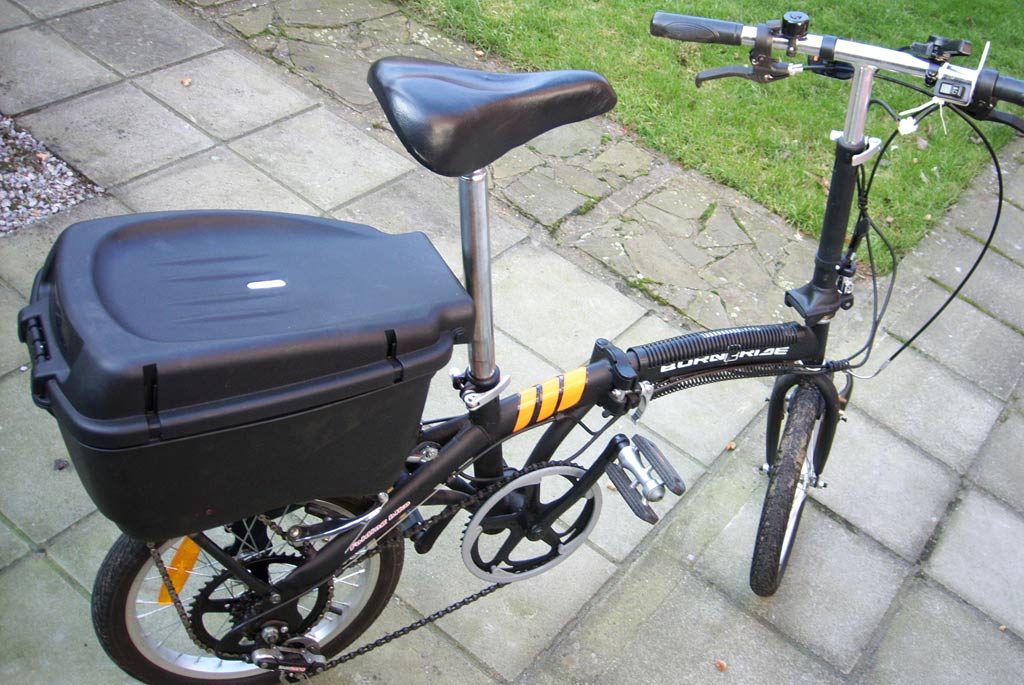

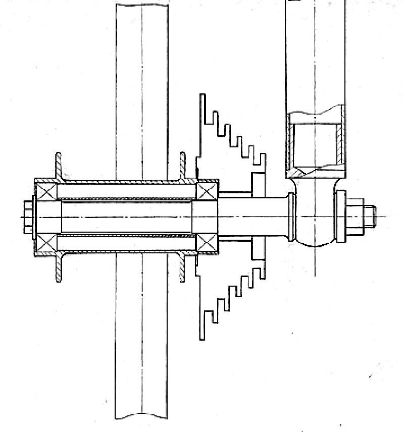

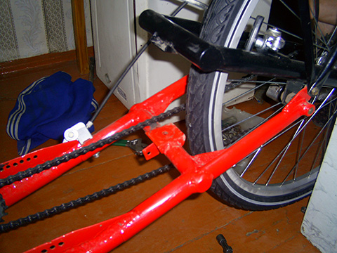

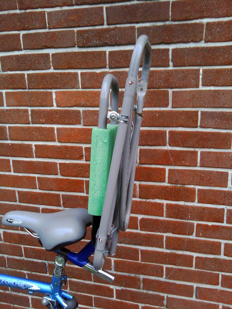

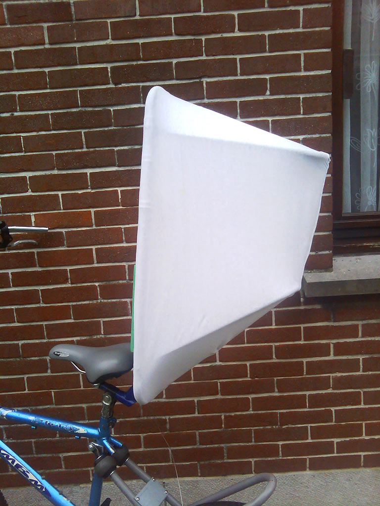

Автор: *Александр Каштанов
Категория: *Лучшее техническое решение (узел)

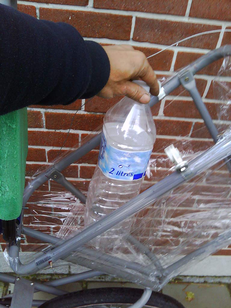

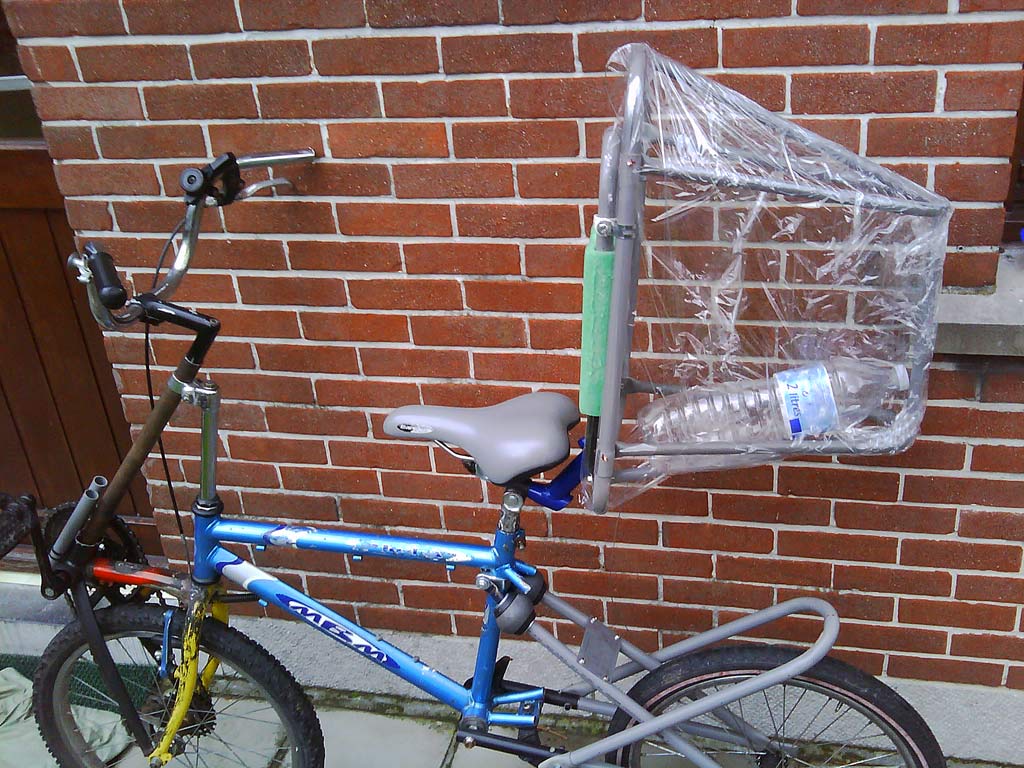

Название: "имя конструкции" Складной, съемный аэродинамический багажник
Год создания:* 2010
Основное назначение: * Улучшение аэродинамики лигерада
Масса: * 530 г.
Плюсы: * Легкий, Съёмный
Минусы: *
*Изготовлен из ПВХ электротехнических трубок. Приводится в рабочее состояние натяжением тросика, проходящим в распорных трубках. Чехол натягивается посредством шнурка. Крепится на хомутах. На них же откидывается для загрузки.
Ссылка на обсуждение : *
Ссылка на видео:*
Ссылка на фотогалерею:*
 Заголовок сообщения: Re: Номинация "Лучшее техническое решение (узел)"
Номер сообщения:#3  Непрочитанное сообщениеДобавлено: Вт ноя 30 2010 18:27
Автор: * Александр Каштанов
Категория: * "Лучшее техническое решение (узел)"

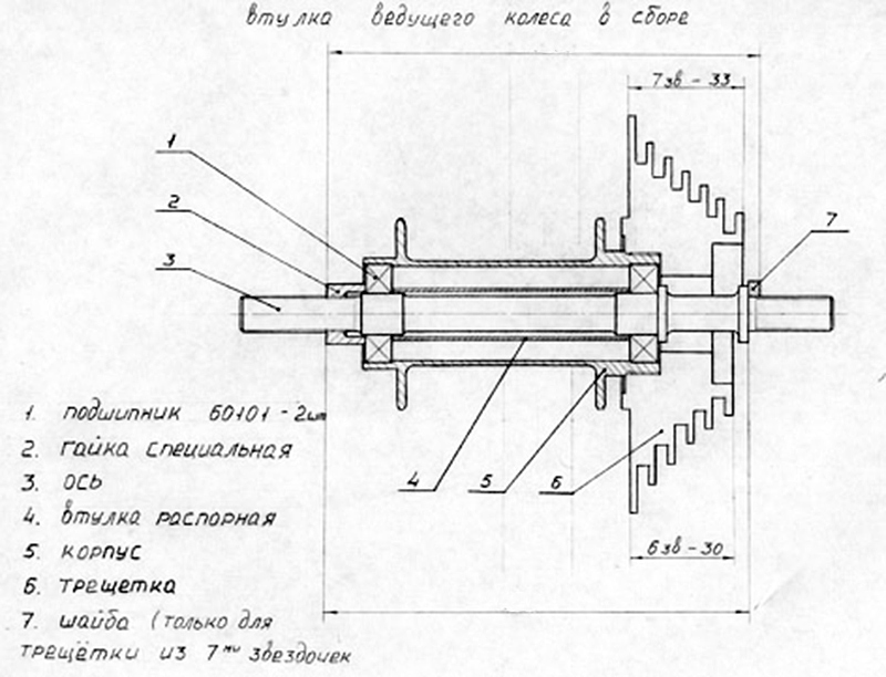

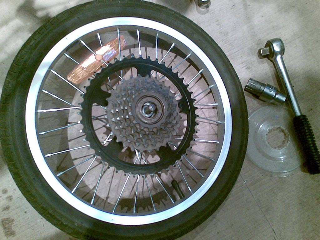

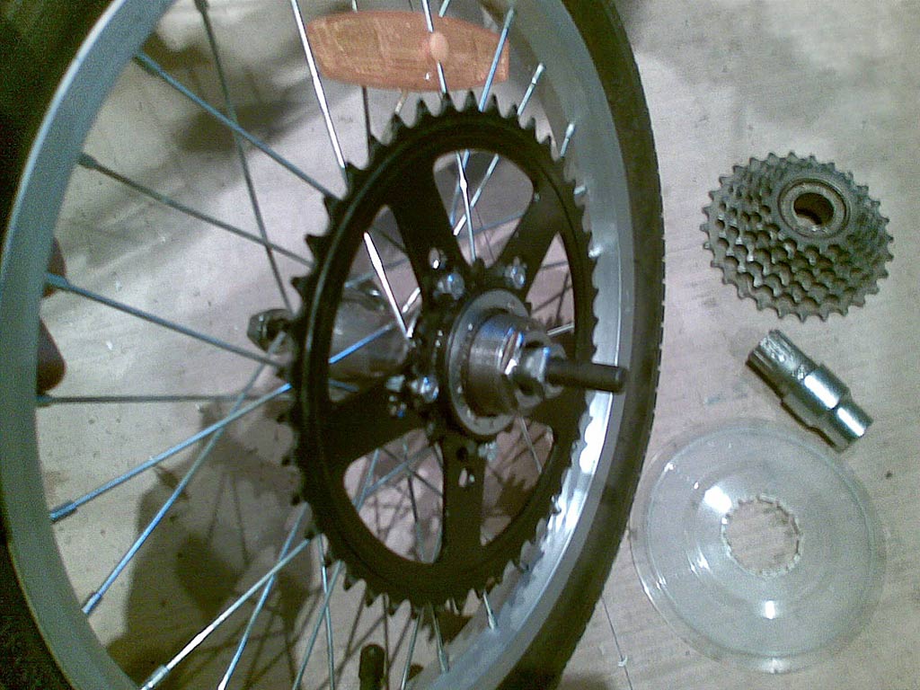

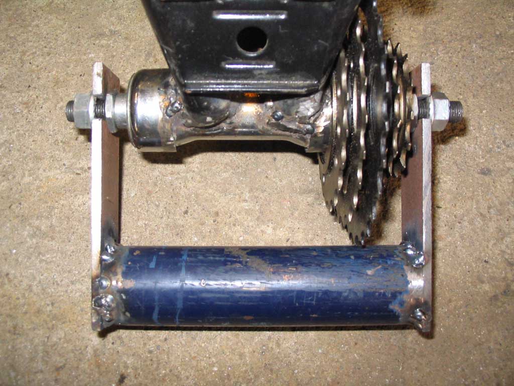

Название: "Двойная трещотка"

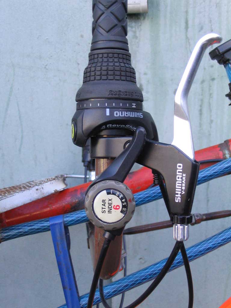

Год создания:* 2009
Основное назначение: * Дополнительный привод, тандем
Особенности, отличительные черты транспортного средства: *
Плюсы: * Все из велокомпонентов
Минусы: *
Все изготовлено с минимальным набором инструментов.
Ссылка на обсуждение : * viewtopic.php?f=7&t=2051
Ссылка на видео:* http://www.youtube.com/watch?v=JC06OZbjkak
Номер сообщения:#4  Непрочитанное сообщениеДобавлено: Ср дек 01 2010 07:08

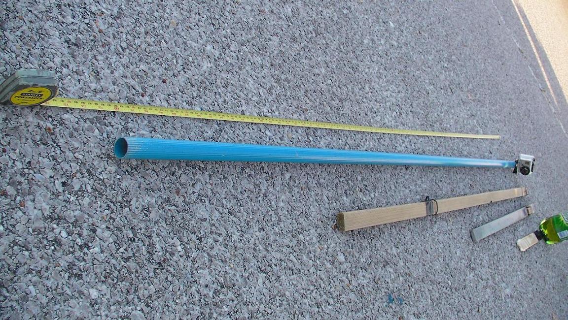

b]Автор:[/b] * Nikita Vatin
Категория: * Лучшее техническое решение

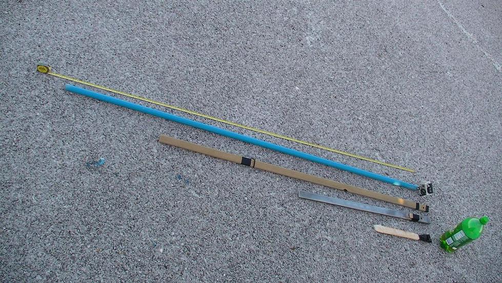

Название: "имя конструкции" Длинная палочка
Год создания:* 2008 ~ 2010 в процессе Создания
Тип транспортного средства: * video camera
Основное назначение: * making videos, pictures
Передняя подвеска: * by hand
Задняя подвеска: * by hand
Рама: * палочка
Материал рамы: * Деревянная палочка, Алюминиевая труба
Масса: * Пока вы можете удержать
Размеры: * Длинная Пока вы можете удержать
Особенности, отличительные черты транспортного средства: * Создание видео истории
Вы можете использовать его в любом месте, даже под водой или в воздухе.
Плюсы: * video ya snimaiu dlia BAC (I am filming videos for You)
Минусы: * lizaped ya postroil dlia sebia (I made sofabike for myself)
Ссылка на видео:* http://www.youtube.com/watch?v=fdizgjOe9cQ
http://www.youtube.com/watch?v=_iKsvTIEEsY
http://www.youtube.com/watch?v=i9ybW_Ad1qc
Vnizu sniato s lizapeda (below video taken from sofabike)
http://www.youtube.com/watch?v=40_th8d8AM4
Комментарий к файлу: Очень короткий используется в воздухе.
Для подводной я использую любой размер камеры.
Для воздуха только наименьшая камера.
Комментарий к файлу: Длинный я использовал только на велосипеде.
Самый длинный из алюминия. (Голубой цвет на картинке)
Последний раз редактировалось Sofabike Ср дек 08 2010 04:33, всего редактировалось 4 раз(а).
Номер сообщения:#5  Непрочитанное сообщениеДобавлено: Вт дек 07 2010 00:42

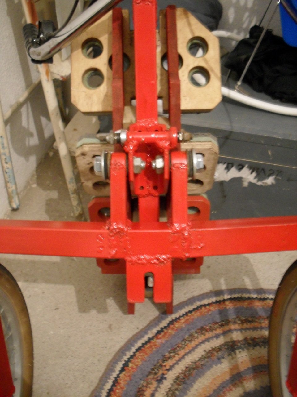

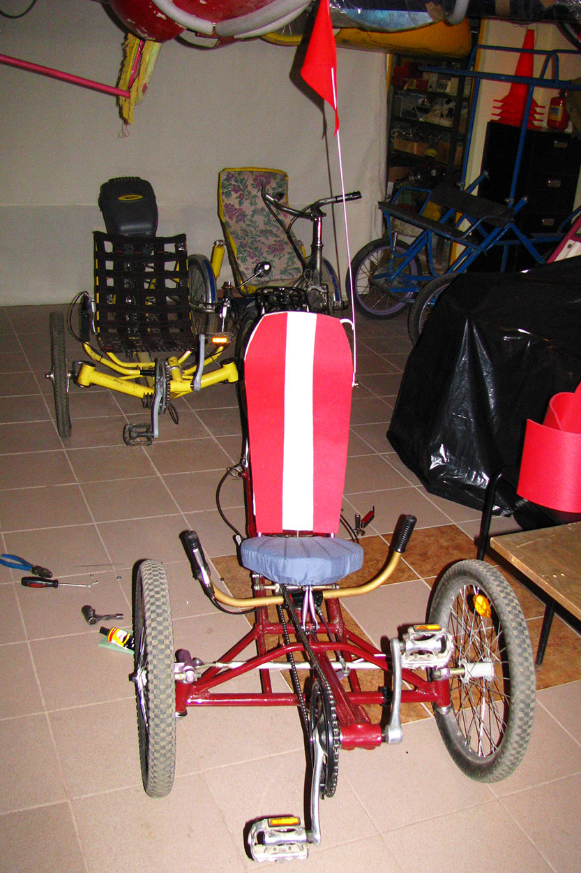

Автор: Моржов Сергей (Warlus), Санкт-Петербург-Псков
Узел: шарнир подвески веломобиля на автомобильных сайлент-блоках.
Плюсы:
Не изнашивается.
Не надо регулировать.
Нет никаких люфтов.
Гасит вибрацию и раскачку.
Позволяет заднему мосту слегка перекашиваться для независимой обкатки кочек колесами, при этом работает как стабилизатор поперечной устойчивости.
Дешево стоит.
Просто устроен.
Просто сделать.
Мало весит.
Минусы:
Чтобы применить на лигерад, требуется широко разносить крепежные щеки.
Для запрессовки с/блоков требуется труба с определенным внутренним диаметром.
Применен на трайке Оса-4
Последний раз редактировалось Warlus Сб дек 18 2010 20:44, всего редактировалось 3 раз(а).
Номер сообщения:#6  Непрочитанное сообщениеДобавлено: Вт дек 07 2010 00:51

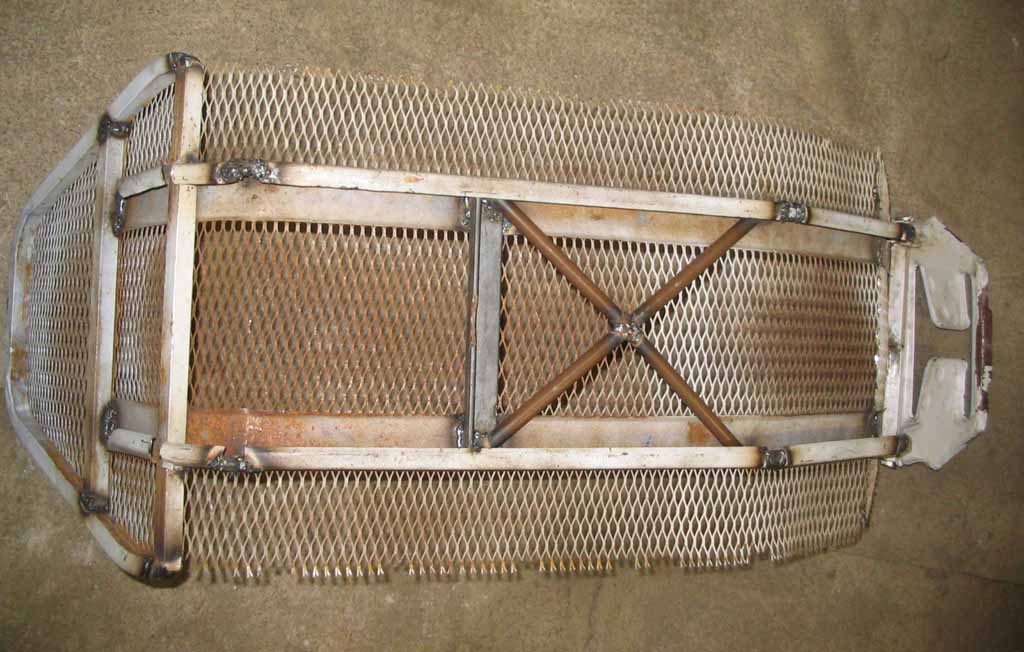

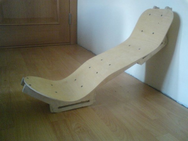

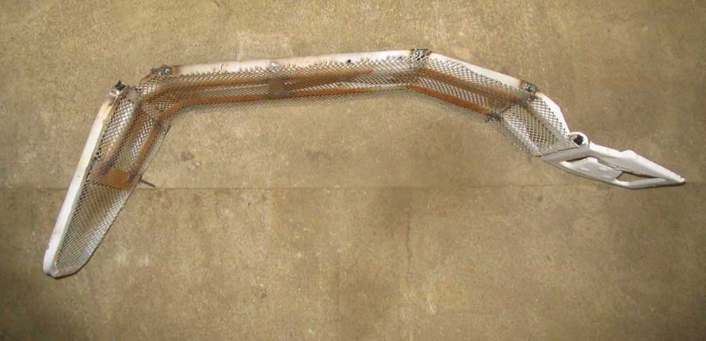

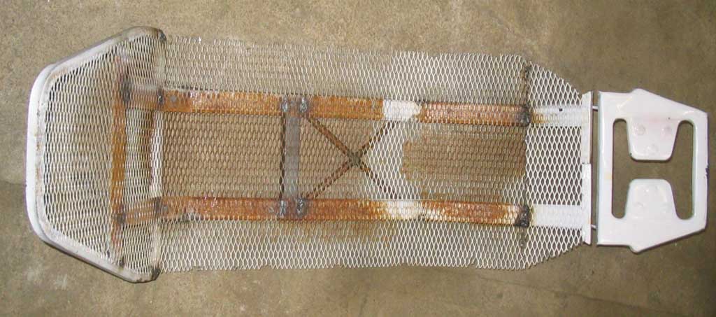

Узел: Эргономичное сиденье из фанеры
На конкурс выставляется способ изготовления легкого спортивного сиденья из доступных материалов и доступным способом: Выпиливается два одинаковых профиля нужной формы из толстой фанеры (15мм) и к ним прикручивается саморезами основание из тонкой фанеры (4мм). В профилях предварительно просверлить тонкие отверстия под саморезы. Готово. Вес около 1.5кг
Номер сообщения:#7  Непрочитанное сообщениеДобавлено: Вт дек 07 2010 10:20
Сообщения: 1721
Автор: Седлакович Иосиф
Категория: Лучшее техническое решение (узел)
Название: "Подвеска на переднем приводе"
Год создания: 2010
Основное назначение: Сглаживание неровностей дорожного покрытия
Плюсы: Прекрасно амортизирует,разширен диапазон передач,нету реакции на педали при работе
Минусы: Большой вес,незначительные потери при использовании промежуточного вала
Текстовое описание,пройденный путь,доп.информация и т.п.: Являет собой маятник,направленый вперед.Осью качания служить задняя втулка МТВ,на ней же крутится промежуточный вал - семерик без собачек..Используются две цепи.Одна идет од шатуна к пяти звездам промвала и переключается первым переключателем,установленым на оси промвала.Вторая цепь идет от самой большой звезды кассеты к шестерику на колесе,где переключается вторым переключателем.Работой подвески я очень доволен.
Номер сообщения:#8  Непрочитанное сообщениеДобавлено: Сб дек 18 2010 14:44
Зарегистрирован: Пт авг 13 2010 21:49
Сообщения: 29

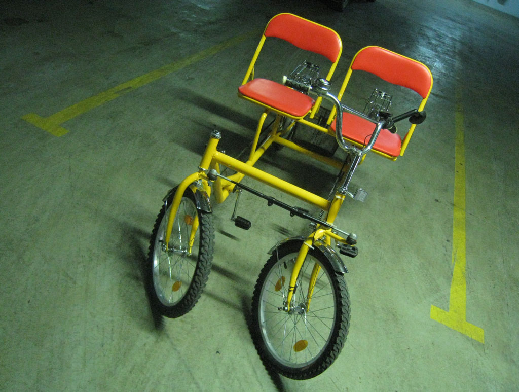

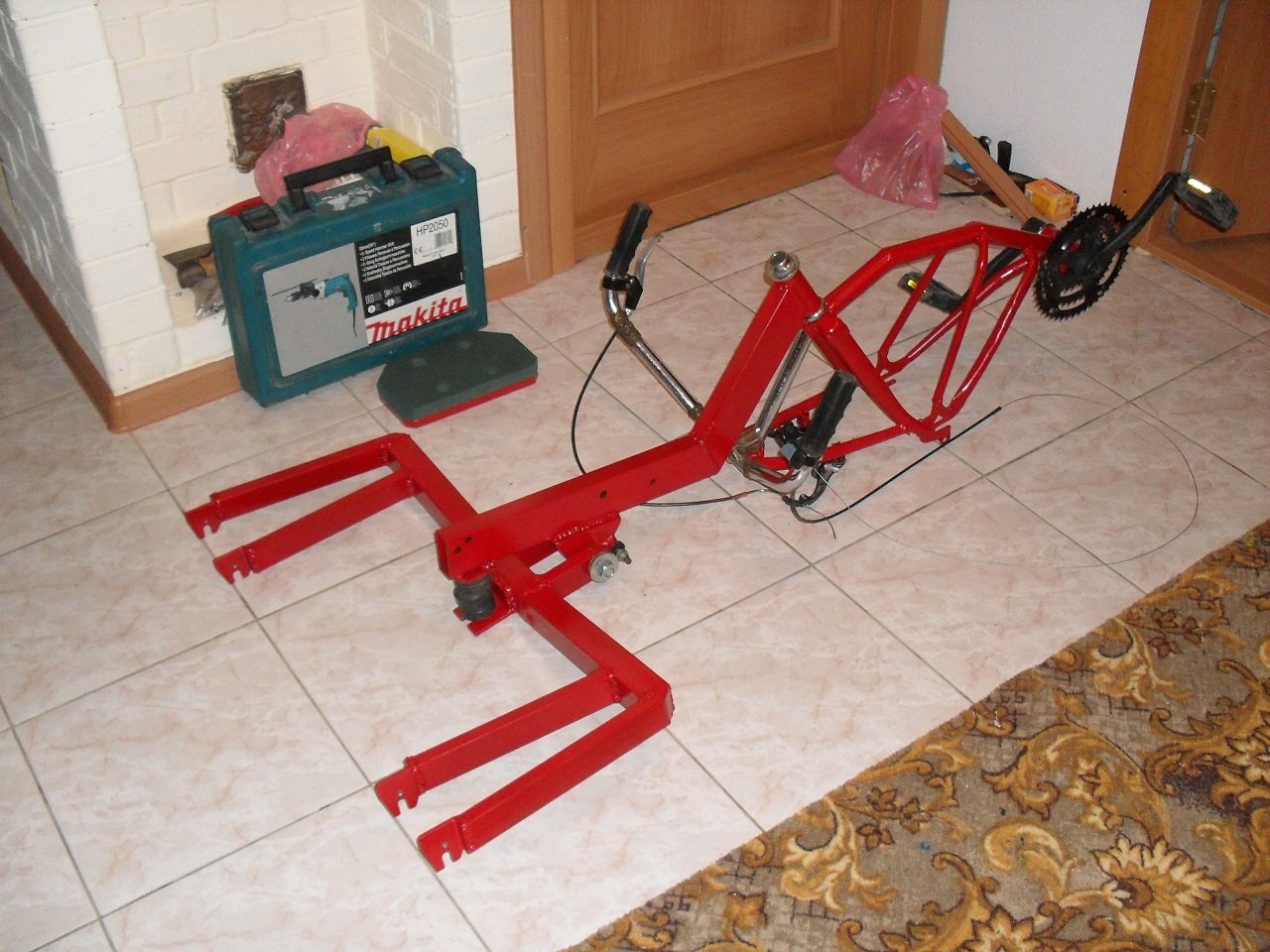

Автор: *Александр Нахапетов

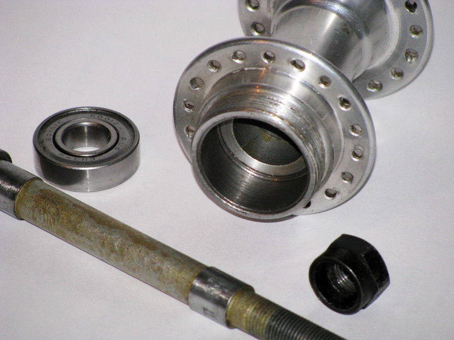

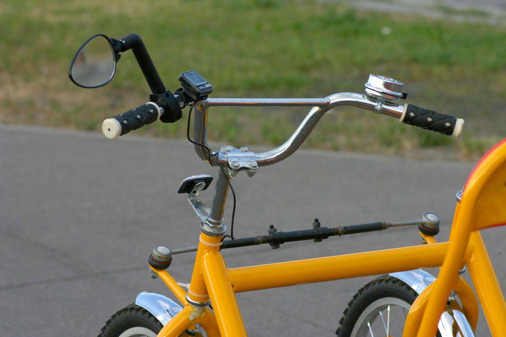

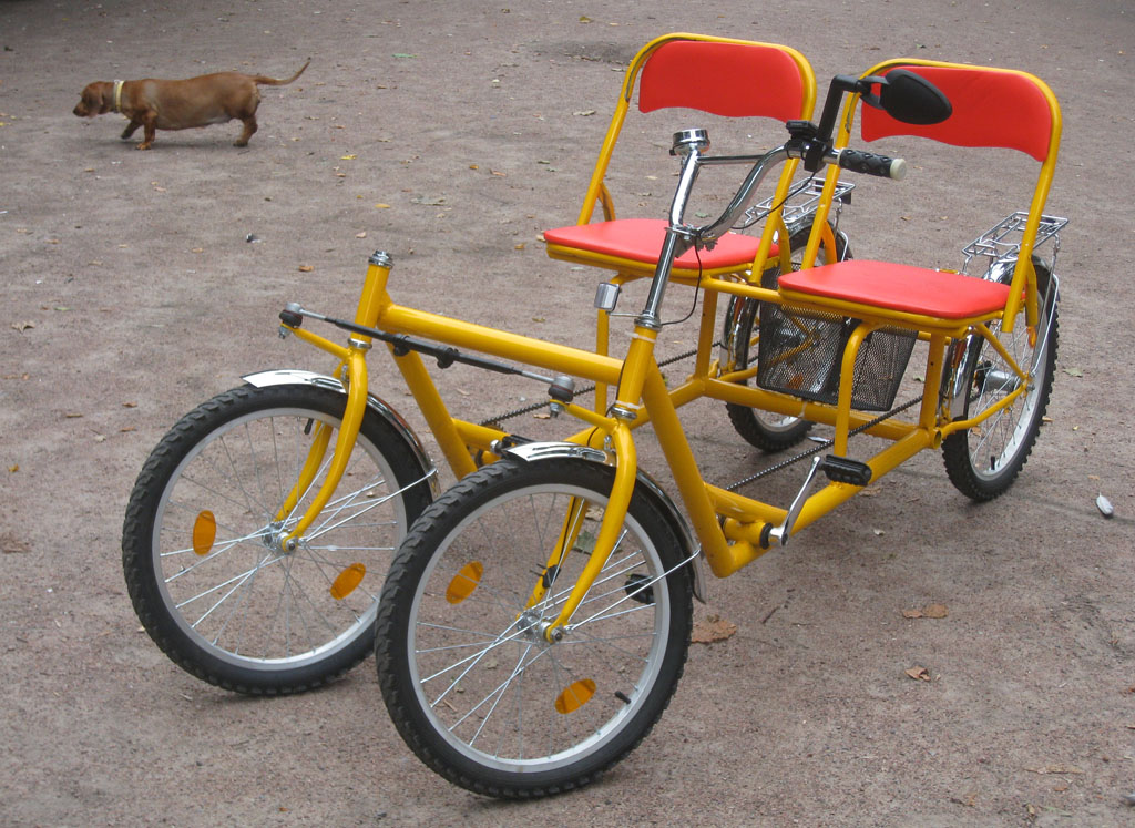

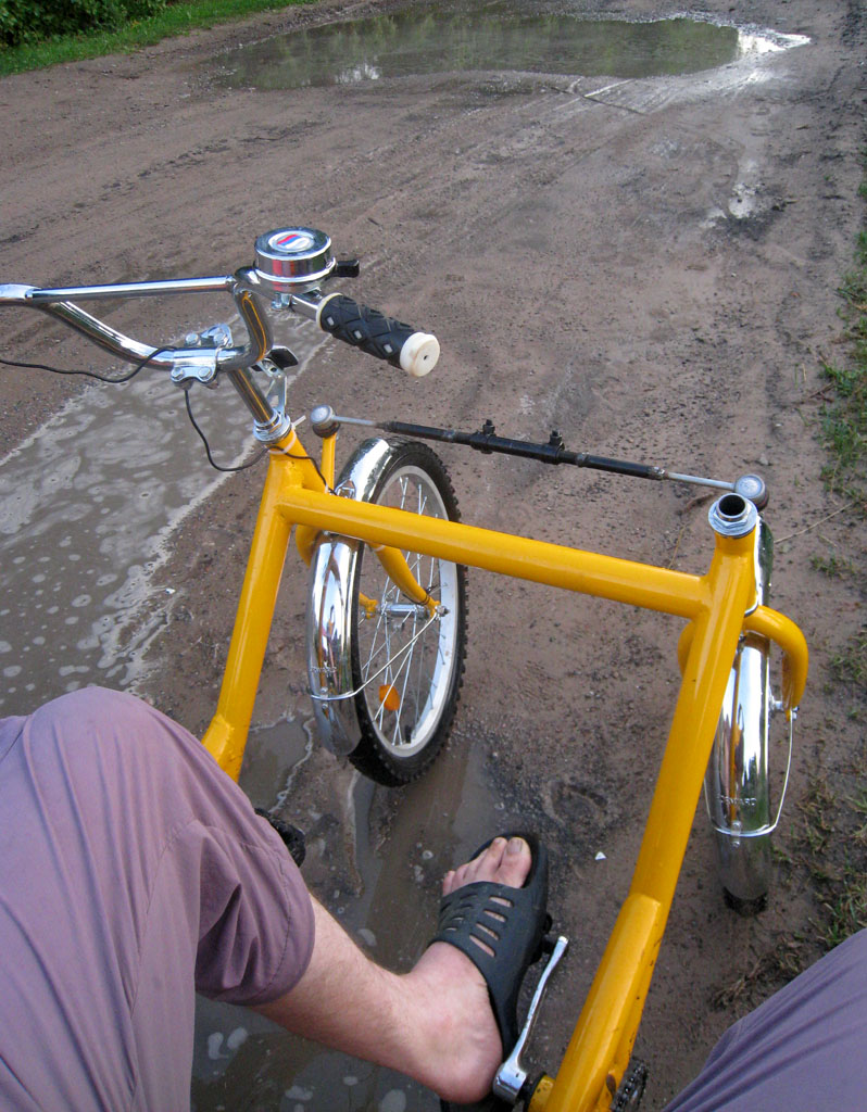

Название: "Регулируемая рулевая тяга"
Год создания:* 2010
Основное назначение: * Обеспечение связи двух управляемых передних колёс веломобиля
Масса: * немного
Плюсы: * Два шарнира, регулируемая муфта для установки схождения
Минусы: * Собирал из новых комплектующих, купленных в магазине.
* Для соединения двух передних управляемых колёс веломобиля я изготовил регулируемую рулевую тягу. В качестве шарниров была взята стойка стабилизатора поперечной устойчивости Опель (почему Опель? - магазин запасных частей в доме напротив). Почему стойка стабилизатора? Первое: шарниры в два раза меньше по размеру рулевых наконечников автомобилей. Второе: палец шарнира имеет цилиндрическую форму с резьбой (палец рулевого шарнира автомобиля имеет коническую форму и требует ответной части с коническим отверстием - все детали имеют значительный размер и вес). Третье: из одной стойки стабилизатора получаются два шарнира :) В качестве регулировочного узла рулевой тяги я применил регулировочную муфту рулевой тяги от - правильно - Опеля. У муфты правая и левая резьба на концах и затяжные хомуты для фиксации. Взял два рулевых наконечника Опель, отрезал резьбовые части, вкрутил в муфту, приварил две трубочки дистанционные (обрезки ножек от стульев веломобиля) и приварил половинки рулевых наконечников. Попробовал - всё идеально работает. Потом зачистил швы и покрасил. Поэтому на фото есть карточки с незачищенными швами - это испытания.
Ссылка на обсуждение : * viewtopic.php?f=46&t=4786
Ссылка на видео:* http://www.youtube.com/watch?v=VLCKLDes ... r_embedded
Ссылка на фотогалерею:* http://www.rallyrus.spb.ru/eng/gallery/ ... ?cat_id=92
Номер сообщения:#9  Непрочитанное сообщениеДобавлено: Сб дек 18 2010 18:18
Не правильно стоит крепление тяг.
Номер сообщения:#10  Непрочитанное сообщениеДобавлено: Сб дек 18 2010 22:45
про правило аккермана забыл?
Номер сообщения:#11  Непрочитанное сообщениеДобавлено: Сб дек 18 2010 23:43
Да в принципе какая разница!
Номер сообщения:#12  Непрочитанное сообщениеДобавлено: Вс дек 19 2010 00:57

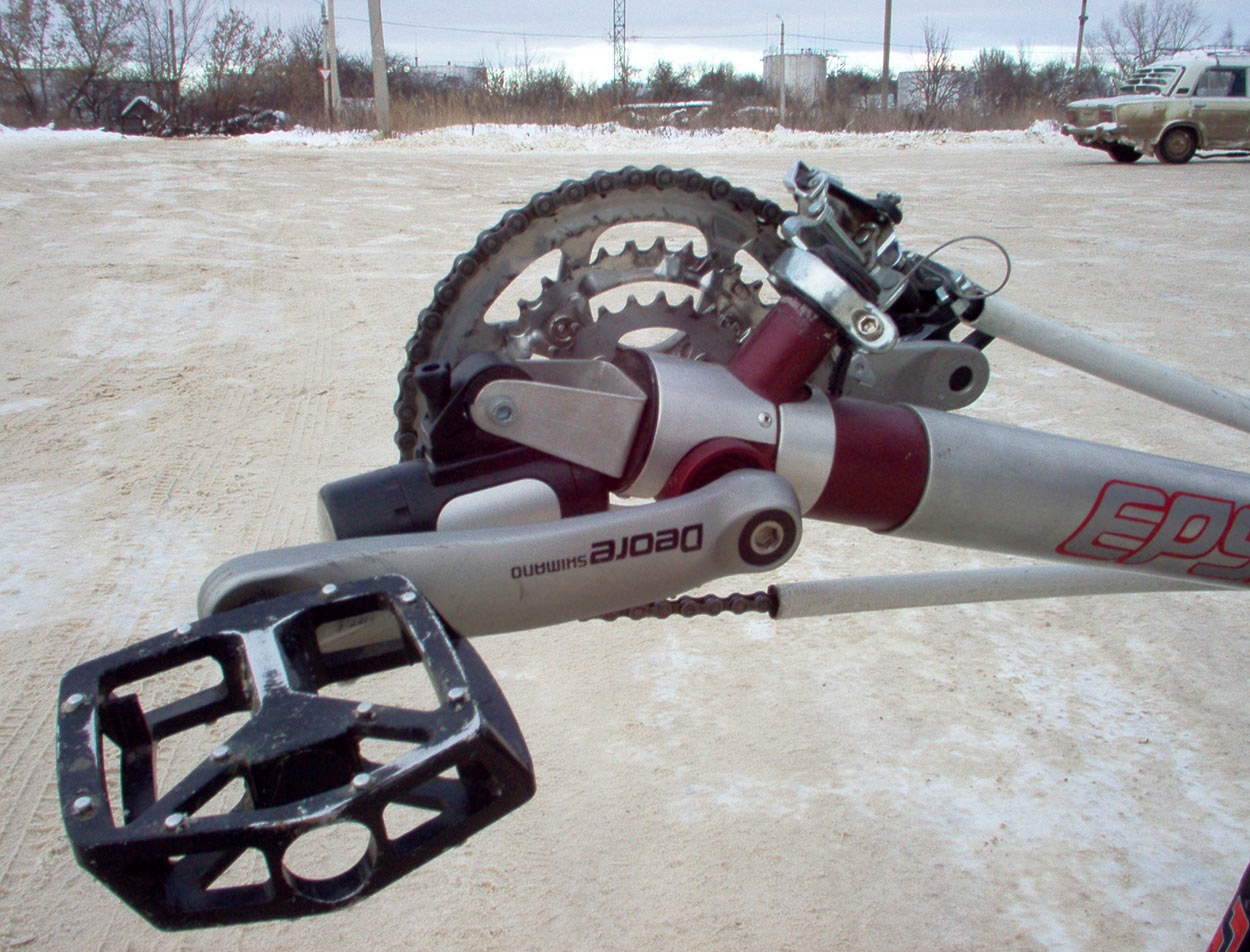

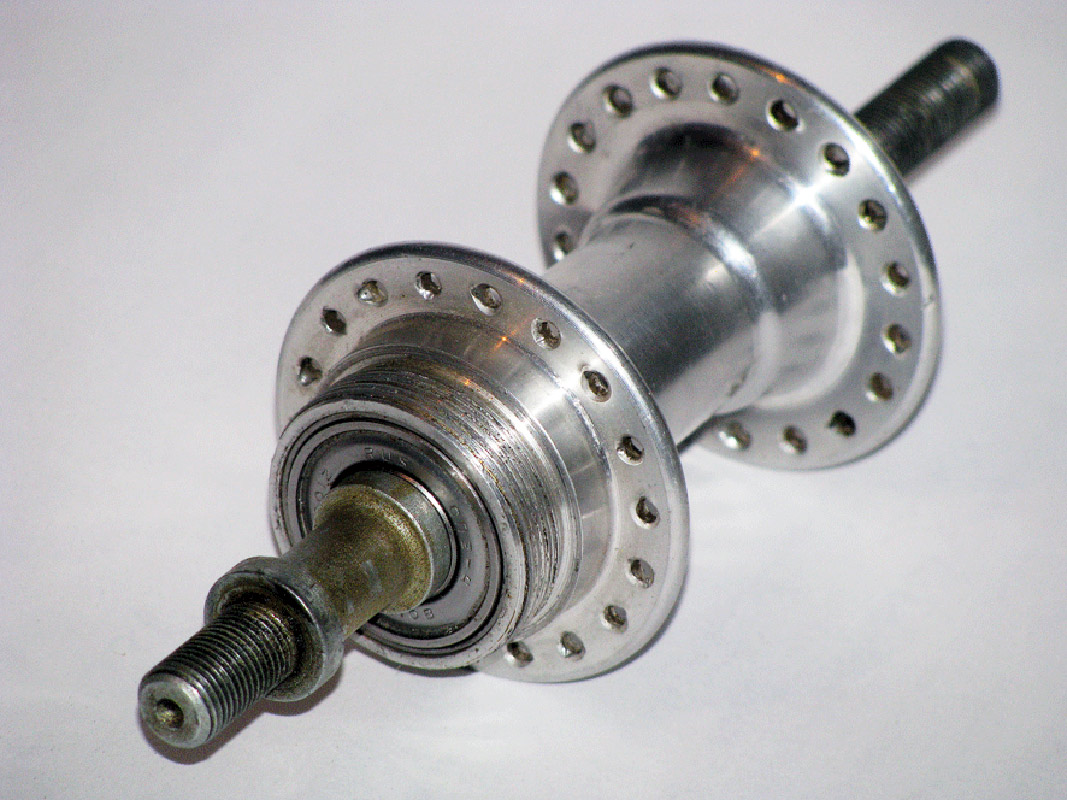

Автор: Тымцуник Михаил

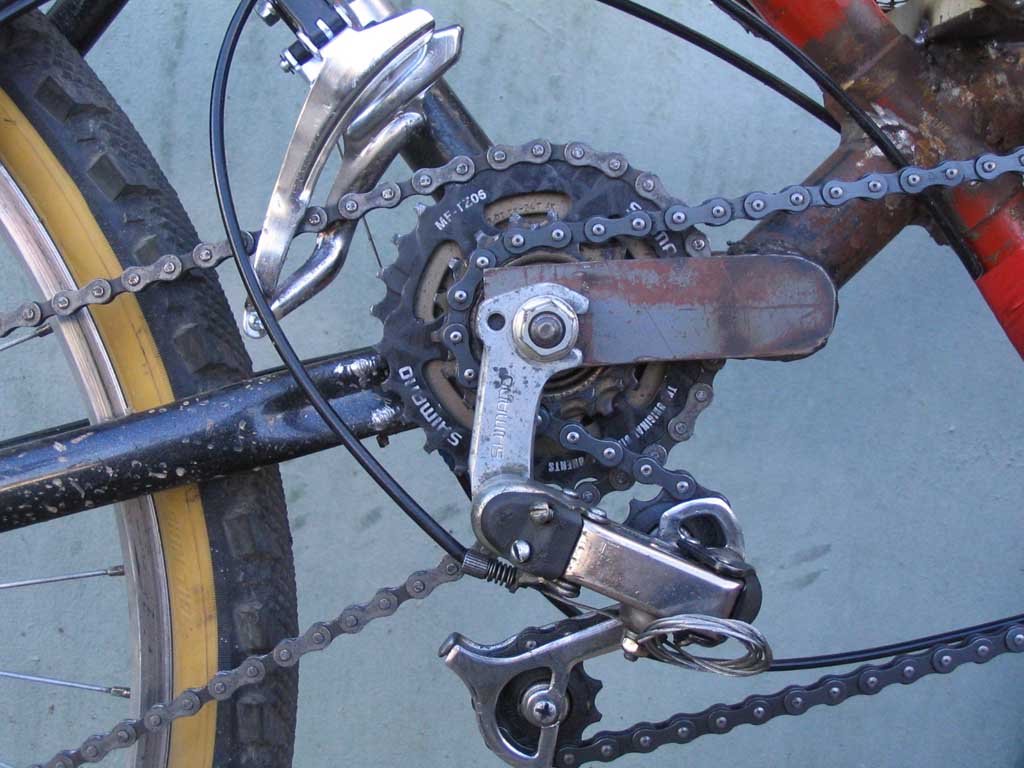

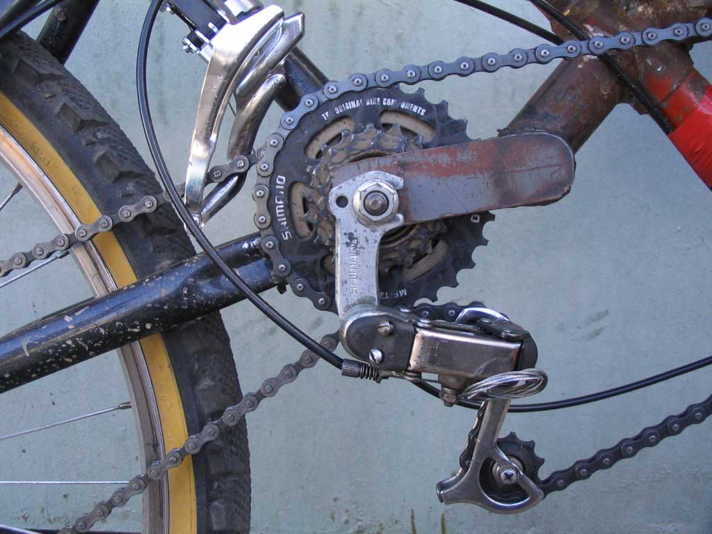

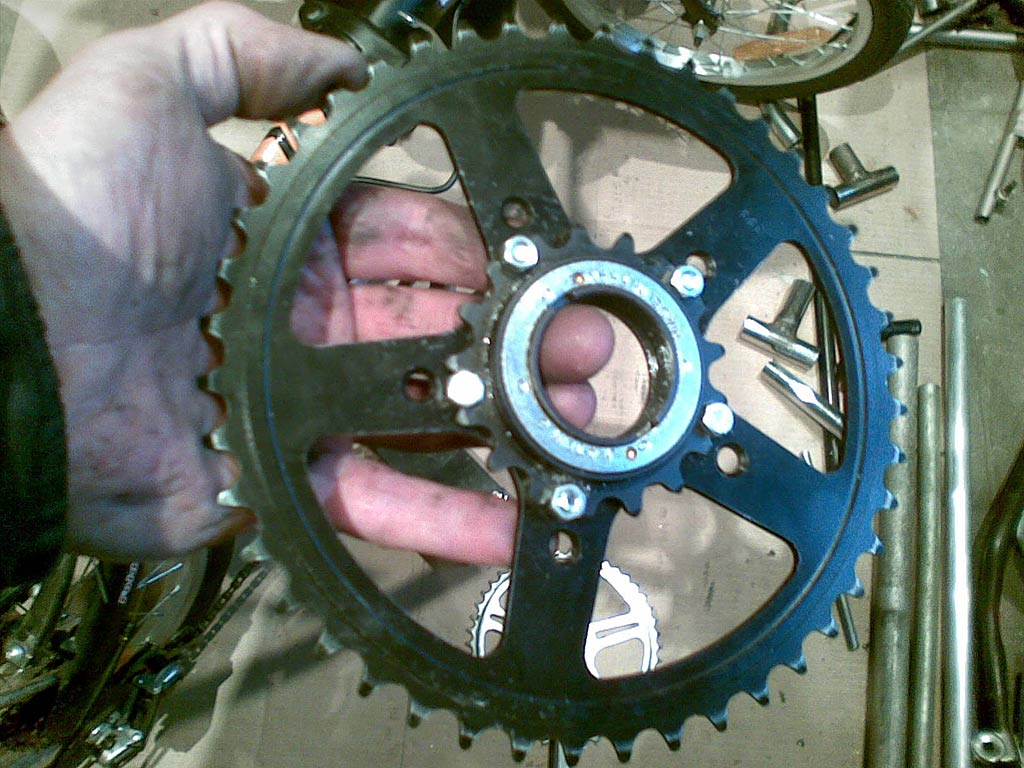

Год создания: 2005г
Основное назначение: Увеличение количества скоростей.
Особенности, отличительные черты: В наворачивающемся блоке звёзд 6 штук переставлены местами три больших.
Это позволило использовать переключатели скоростей для обоих цепей.
При одной ведущей звезде и задних 6 звёздах при использовании этого промежуточного вала получается 72 скорости.
Плюсы: Компактно, совмещено с осью заднего маятника, быстрое переключение скоростей.
Последний раз редактировалось Guest Вс дек 19 2010 14:05, всего редактировалось 2 раз(а).

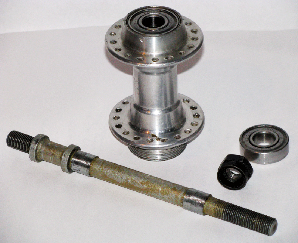

Номер сообщения:#14  Непрочитанное сообщениеДобавлено: Вс дек 19 2010 13:59
Конструктор
Сообщения: 787
Откуда: г. Тамбов
Благодарил (а): 52 раз.
Поблагодарили: 95 раз.
http://velomobil-tambov.ru/

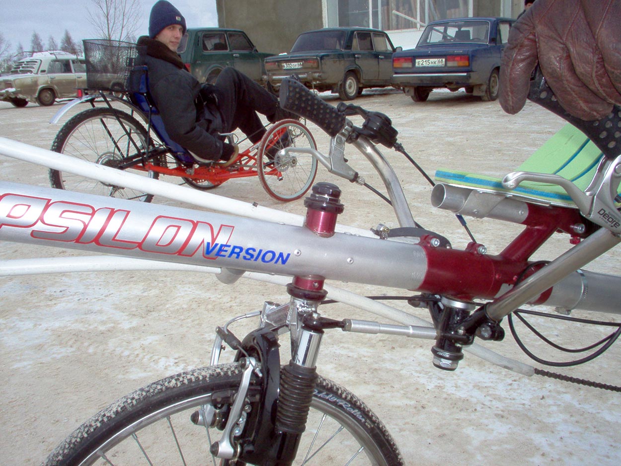

Автор: Александр Карпук. г. Тамбов

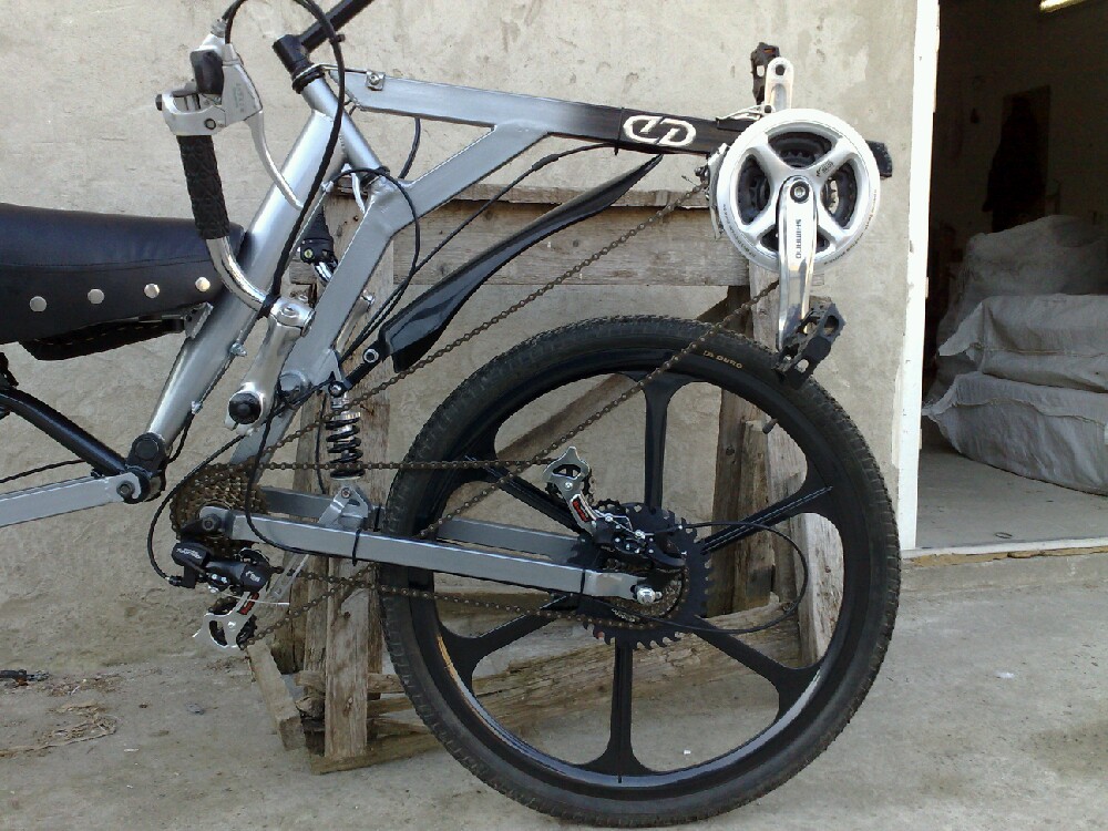

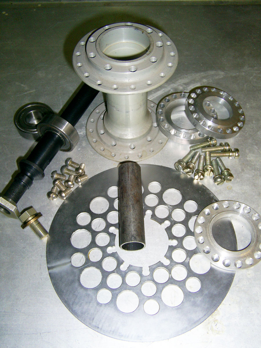

Название: "Узел задней подвески"
Основное назначение: Комфортная езда по пересечённой местности. Универсальный узел для применения в различных велоконструкциях.
Особенности, отличительные черты: Использование резьбовой пары в подвижном узле.
Плюсы: Прекрасно работает, обладает демпфирующими свойствами, малая стоимость, высокая нагрузочная способность
Минусы:
Текстовое описание,пройденный путь,доп.информация и т.п.: Основа подвески – втулки с резьбой М10х1 в которые вкручиваются болты с такой же резьбой. Болт выполнен ступенчатым – на нём выточено посадочное место под уши крепления маятника, диаметром 11 мм.
Подвеска работает именно на резьбе! Резьбовое соединение позволяет выбрать все зазоры, при необходимости сместить на несколько мм маятник вправо или влево относительно рамы, что иногда бывает важно при регулировке. Подобное крепление работает как фрикционный демпфер гашения колебаний.
Подробное описание узла и фото:
http://luchistoe.ru/index.php?option=co ... 2&Itemid=1
http://luchistoe.ru/index.php?option=co ... 6&Itemid=1
Применение на веломобилях:
"Зелёный" viewtopic.php?f=46&t=4992
"Жёлтый" viewtopic.php?f=46&t=5085
"Чёрный" viewtopic.php?f=46&t=4838
"ВАДИКОВСКИЙ (1) чёрный" viewtopic.php?f=46&t=5122
"ЖЕСиК" viewtopic.php?f=46&t=4670
"Вишенка" viewtopic.php?f=46&t=4063
полноподвесные велосипеды viewtopic.php?f=46&t=4015
Последний раз редактировалось kab Вс дек 19 2010 20:02, всего редактировалось 2 раз(а).

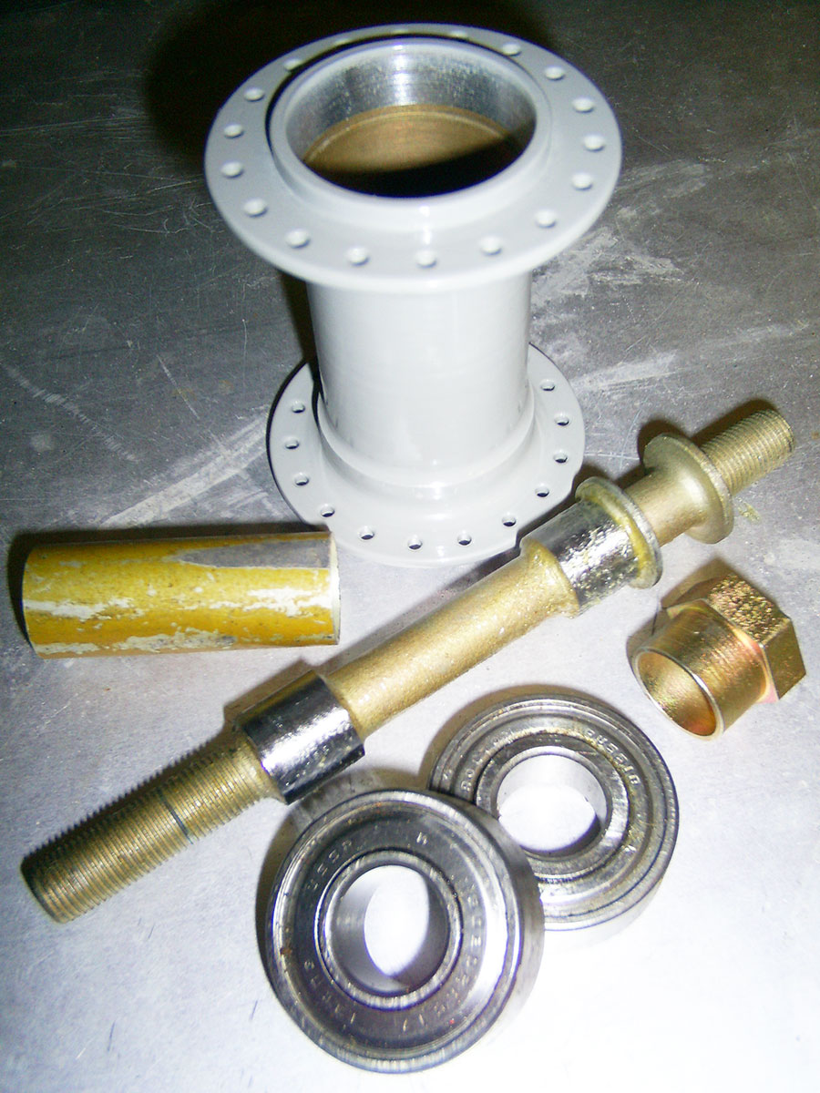

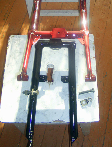

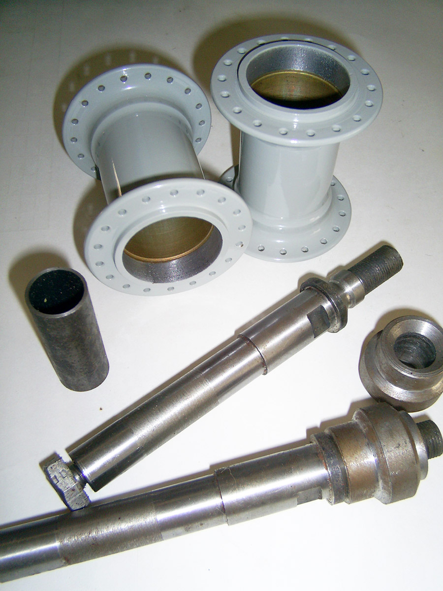

Название: "поворотные кулаки для веломобиля на резьбовых втулках"
Основное назначение: Надёжное беззазорное подвижное соединение в поворотном кулаке веломобиля
Плюсы: Простые детали доступные для изготовления в индивилуальном порядке, без использования сложного оборудования, лёгкость регулировки, высокая долговечность.
Минусы: *
Текстовое описание,пройденный путь,доп.информация и т.п.: В качестве поворотного шкворня, используются резьбовые втулки, аналогичные использующимся в узле задней подвески.
Подобная конструкция позволила получить очень простой в изготовлении необслуживаемый узел, с возможностью регулировки зазора в соединении, достаточно малым усилием необходимым для поворота кулаков и хорошими демпфирующими свойствами.
использовались в веломобилях:
Ссылка на обсуждение : viewtopic.php?f=7&t=5096
Ссылка на видео:*
Ссылка на фотогалерею: http://luchistoe.ru/index.php?option=co ... 2&Itemid=1
Последний раз редактировалось kab Вс дек 19 2010 20:03, всего редактировалось 1 раз.

Номер сообщения:#16  Непрочитанное сообщениеДобавлено: Вс дек 19 2010 16:02
Конструктор
Сообщения: 787
Откуда: г. Тамбов
Название: "втулки для веломобиля"
Основное назначение: Применение в велоконструкциях с консольным креплением колёс
Плюсы: высокая надёжность
Минусы: сложность изготовления
Текстовое описание,пройденный путь,доп.информация и т.п.: алюминиевая втулка с креплением под тормозной диск для консольного крепления колеса в различных вело конструкциях, один из подшипников закреплён в корпусе жёстко, другой имеет плавающую посадку, что обеспечивае очень лёгкое вращение узла. Крепление под дисковый тормоз.
Использовались в веломобилях:
Скоростной веломобиль viewtopic.php?f=46&t=5140
"Фигаро-2" viewtopic.php?f=46&t=4677
"ФигароМ" viewtopic.php?f=46&t=5165
лигерад "Рыжик" viewtopic.php?f=46&t=4657
полноподвесные велосипеды: viewtopic.php?f=46&t=4015
в серии велосипедных прицепов viewtopic.php?f=46&t=4508
Номер сообщения:#17  Непрочитанное сообщениеДобавлено: Вс дек 19 2010 17:26
Конструктор
Сообщения: 787
Откуда: г. Тамбов
Автор: Александр Карпук, г. Тамбов
Название: "ведущая втулка на пром. подшипниках"
Основное назначение: использование в различных велоконструкциях
Особенности, отличительные черты узла: *
Плюсы: надёжная долгоживущая конструкция, вставная ось не нарушает регулировку подшипников.
Минусы: её всё-таки надо делать...
Текстовое описание,пройденный путь,доп.информация и т.п.:использование в качестве заготовки алюминевого корпуса от дешёвых ведущих втулок.
гильзование посадочного места под подшипники,
используя подшипники разных серий с одним наружним диаметром и разными внутренними и используя разные оси можно получить либо классическую втулку с двумя креплениями,
или используя оси от втулок передних колёс веломобиля - получаем ведущую втулку с консольным креплением.
подобные втулки используются практически во всех тамбовских велоконструкциях.
Ведущая консоль: viewtopic.php?f=46&t=4015
[/b]* Втулка-ведущая--4.jpg
Последний раз редактировалось kab Вс дек 19 2010 20:04, всего редактировалось 1 раз.
Номер сообщения:#18  Непрочитанное сообщениеДобавлено: Вс дек 19 2010 19:23
Конструктор
Сообщения: 787
Откуда: г. Тамбов
Автор: Карпук Александр, г. Тамбов
Название: "втулка на пром. подшипниках-2"
Основное назначение: Применение в различных велоконструкциях
Плюсы: высокая надёжность, долговечность, универсальность применения.
Минусы:
Самодельный стальной корпус, после мех обработки цинкованный, затем окрашенный,
используя подшипники разных серий с одним наружним диаметром и разными внутренними диаметрами.
Комбинируя разные по конструкции оси можно получить либо классическую втулку с двумя креплениями,
или используя оси от втулок передних колёс веломобиля - получаем простую втулку с консольным креплением.
Подобные втулки использовались в разных конструкциях:
Веломобиль"Вишенка", ранняя версия viewtopic.php?f=46&t=4063
Дельта-трайк "Таракан" от mikhy viewtopic.php?f=46&t=1825
Тандем, ранняя версия, позднее стальной корпус заменили на аллюминиевый
полноподвесные велики viewtopic.php?f=46&t=4015
А так же на большом числе различных велосипедов.
Почти то же самое, с небольшими нюансами http://luchistoe.ru/index.php?option=co ... 9&Itemid=1

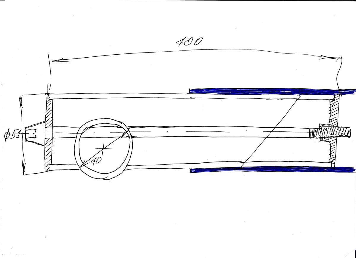

Автор: Вадим Дунаев
Название: "Подвижное крепление каретки в круглой трубе"
Основное назначение: Крепление стального выноса в алюминевой трубе, с возможностью перемещения без повреждения внешнего вида
Особенности, отличительные черты транспортного средства: Педальная колонка.
Выточена стальная труба по внутреннему диаметру трубы рамы, длиной 400мм, с одной стороны вваривалась педальная каретка, с другой стороны труба обрезалась под углом 45 градусов.
С передней стороны была выточена съёмная стальная крышка с отверстием по центру 8 мм, с тыльной стороны устанавливалась ответная крышка с резьбой по центру М8, отфрезерованная под углом 45 градусов.
Для свободного прохождения центрального стяжного болта каретка к выносу была приварена со смещением.
Плюсы: надёжный недорогой узел, хорошая фиксация каретки.
Минусы: *

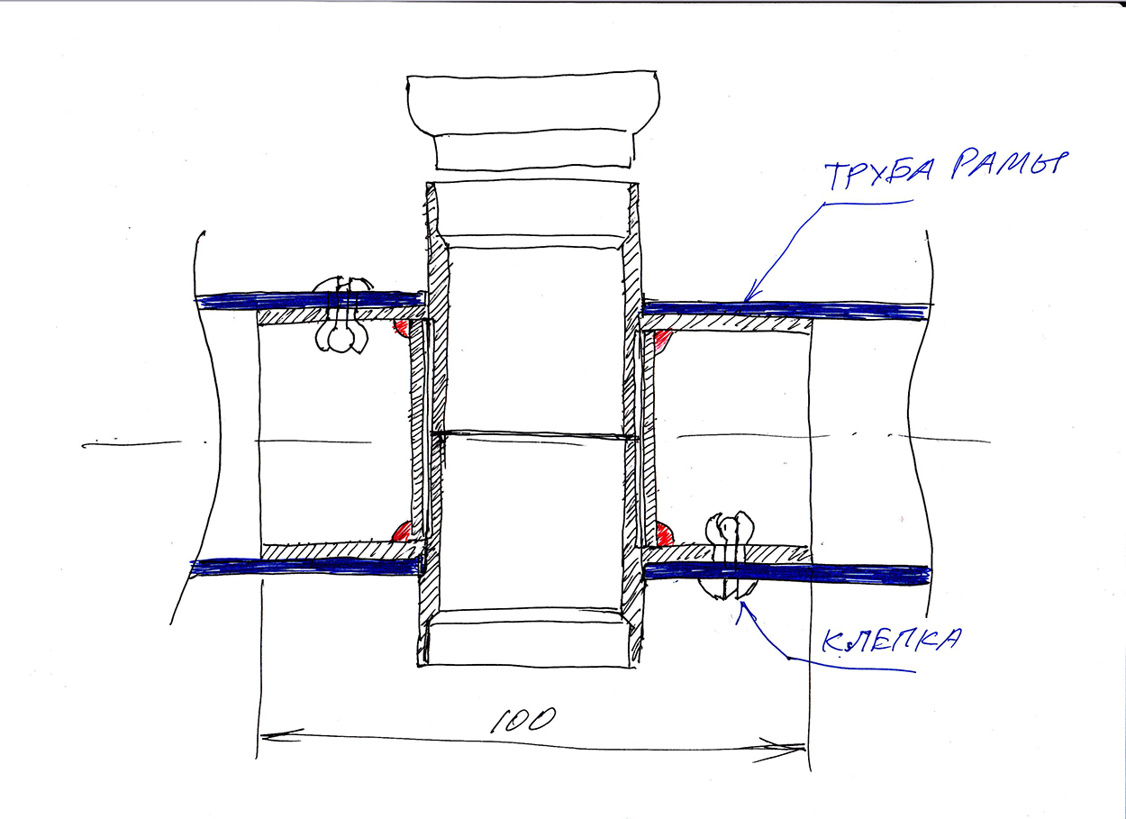

Номер сообщения:#20  Непрочитанное сообщениеДобавлено: Вс дек 19 2010 23:04
Конструктор
Сообщения: 787
Откуда: г. Тамбов
Автор: Вадим Дунаев, Александр Карпук
Название: "крепление вилки в хребтовой трубе лигерада без сварки"
Плюсы: надёжное крепление
Минусы: технология требует высокой культуры исполнения
Задача: в середину хребтовой алюминиевой рамы, работающей при огромных знакопеременных нагрузках, как можно проще и доступнее закрепить переднюю вилку.
Как соединить несоединимое – алюминиевую трубу и стальной корпус.
Внутрь цельнотянутой алюминиевой трубы вставили стальную втулку с вваренной изнутри резьбовой втулкой с мелкой резьбой, которая, после обточки на токарном станке, плотно входила внутрь алюминиевой рамы, в которую с двух сторон вкрутили две втулки, составившие в итоге рулевой стакан.
После чего, для страховки стальная внутренняя труба и алюминиевая труба рамы были соединены между собой закладными заклёпками.
