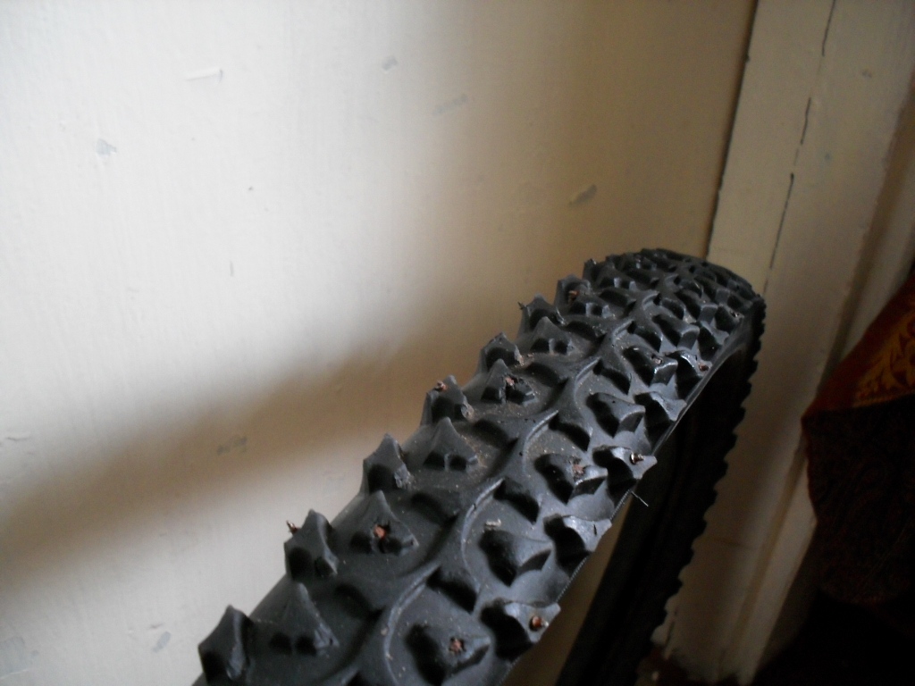

Ошиповка покрышек стяжками - шипуем покрышки для зимы сами, грунтозацепы:

Практический опыт по шипованию колёс в домашних условиях. Сопротивление качению минимальное, эффективность работы - прекрасная, износ шипов и резины - незначительный.

Я сам шипую то, что нельзя купить- 20 и 24 дюймовые, ибо самодельные имеют малый ресурс. Стяжками интересная мысль, но если прокол... одноразовое дело.
Комментарий к файлу: гдето 800-1100 км прошлой зимой и от шипов почти ничего не осталось...

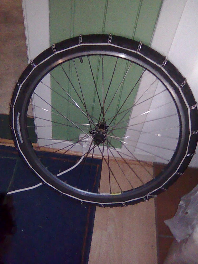

Если уж использовать цепочьку, то не обматывать, а вот так:
Взято отсюда : http://www.bikeforums.net/showthread.php?494562-Making-Your-Own-Studded-Tyres/page2
Говорят на заднем колесе самое то, и можно спокойно вынимать камеру при надобности.

boneshaker писал(а):
Если уж использовать цепочьку, то не обматывать, а вот так: Chain.jpg
Этот вариант мне понравился.

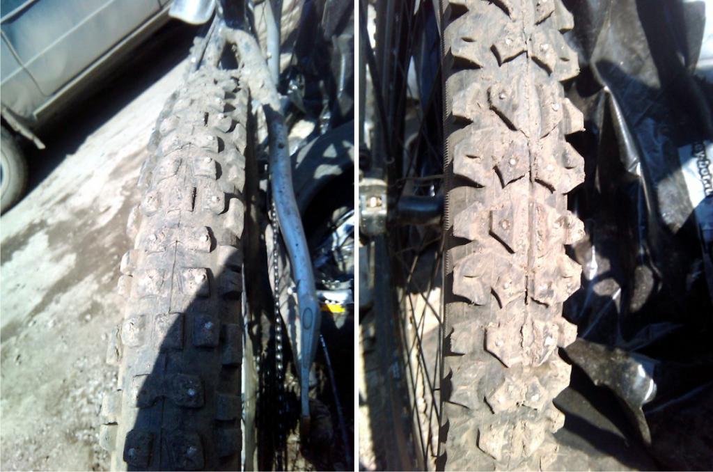

На картинке передняя и задняя шины. Откатал на передней 2 сезона (в прошлом она была задней), а заднюю зашиповал в этом сезоне.
Внес в технологию небольшие коррективы. Саморезы те же "семечки", но были более длинные и я их быстро сточил на наждаке до 2мм (собранное накаченное колесо)
Недавно прокатился 30 км по асфальту и накат меня порадовал, а шипы чуть завальцевались и теперь не страшно катить велосипед по линолеуму.
Для меня пока альтернатив нет: на 2-3 сезона шин хватит, если не злоупотреблять ездой по асфальту. В любом случае с помощью шуроповерта можно быстро выкрутить старые и вкрутить новые шипы.
Еще в этом сезоне в качестве прокладки между камерой и шипами использовал ленту ПВХ, отрезанную от старого баннера. Результатом доволен: прочная и вес минимальный.
