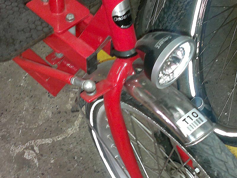

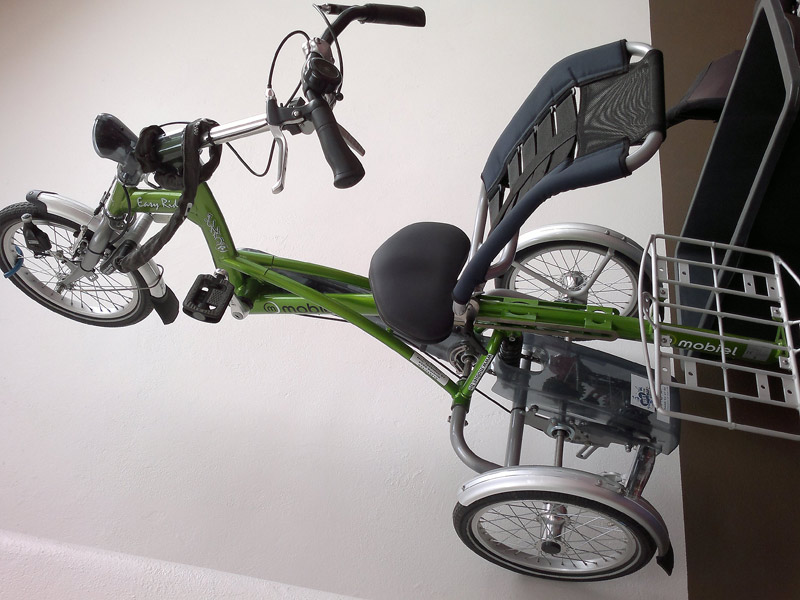

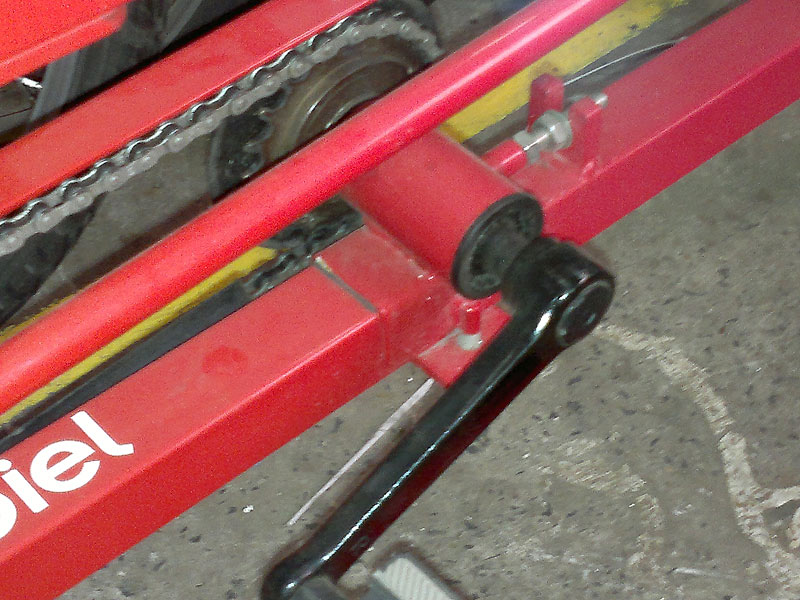

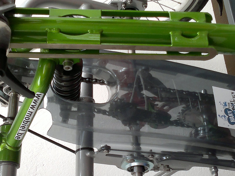

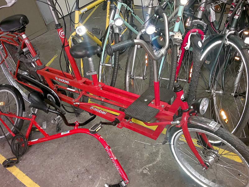

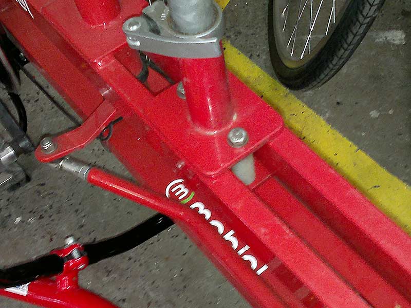

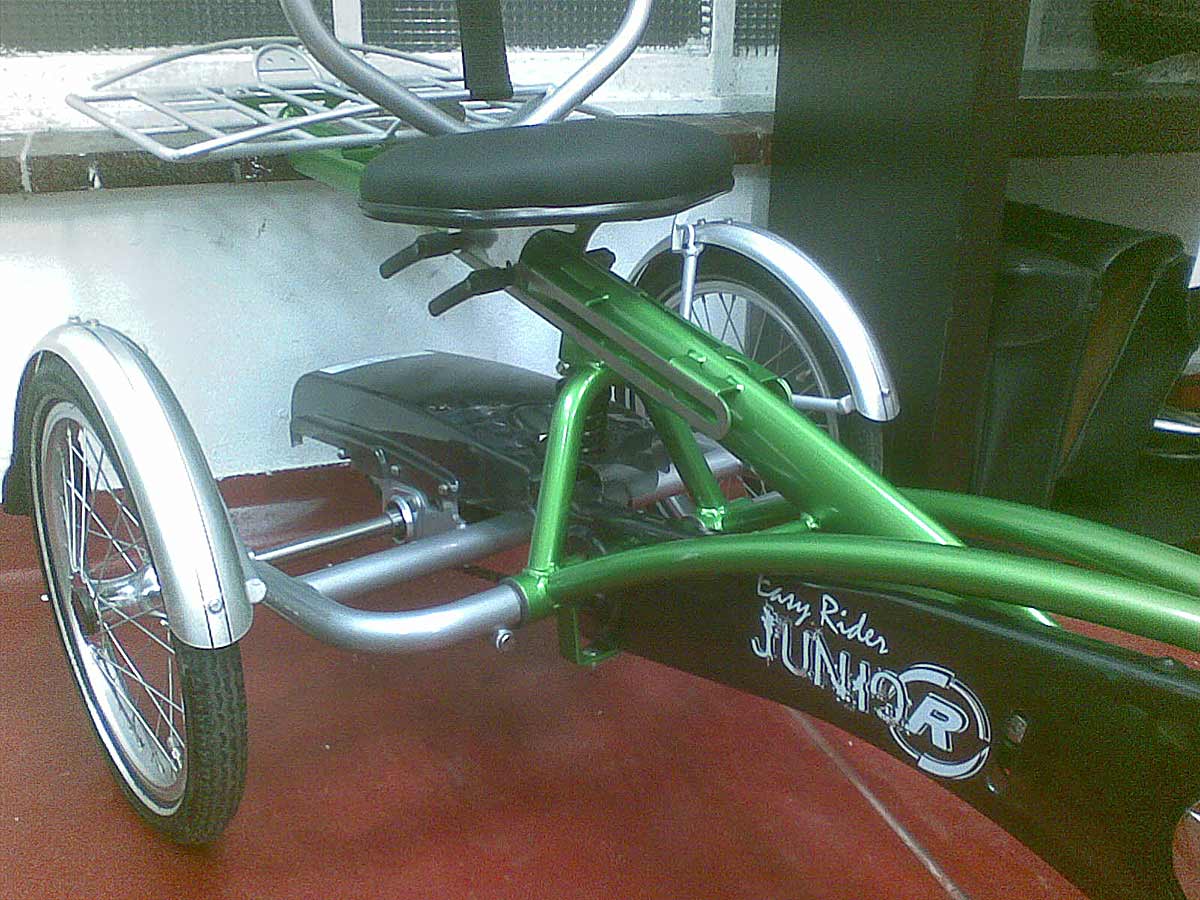

Вчера. Трехколесник на 16" из магазина для инвалидов. Просто картинка! Одна скорость вперед-назад. Дифференциал. Кардан на рулевом. Кажется три цепи!!!
Комментарий к файлу: интересные полозья для рег. сид.
Комментарий к файлу: Передача, тормоз
Комментарий к файлу: На стене

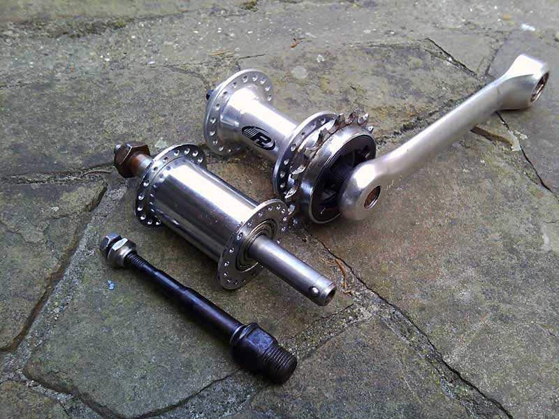

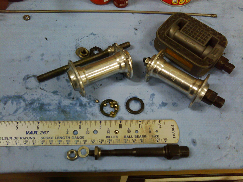

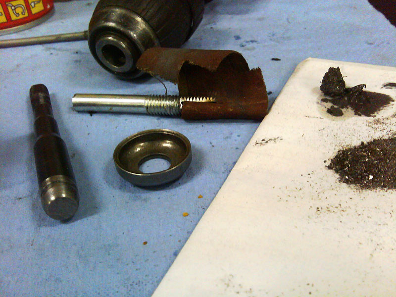

Задумался над простейшим исполнением консольного крепления колес для детских трайков, мобилей-вот как получается. Задняя втулка "садится на ось от педали с заменой шариков большего диаметра. Передняя втулка более подходящая под консоль, но диаметр одной чашки пришлось "рассверлить" отрезком педали с маслом и корундом. Позже придумал наматывать шкурку на отр. болта-дело пошло быстрее. Шарики для пер. втулки остаются того же размера. Беговая дорожка рядом с "фабричной" остается. Это позволяет использовать сильно изношенную ось педали.
Крепление осей возможно в шатунах или их отрезках. Получается еще и рычаг подвески(продольный), что можно использовать в экспериментах над наклоняемыми конструкциями.
Комментарий к файлу: Чашка, абразив, "сверла"

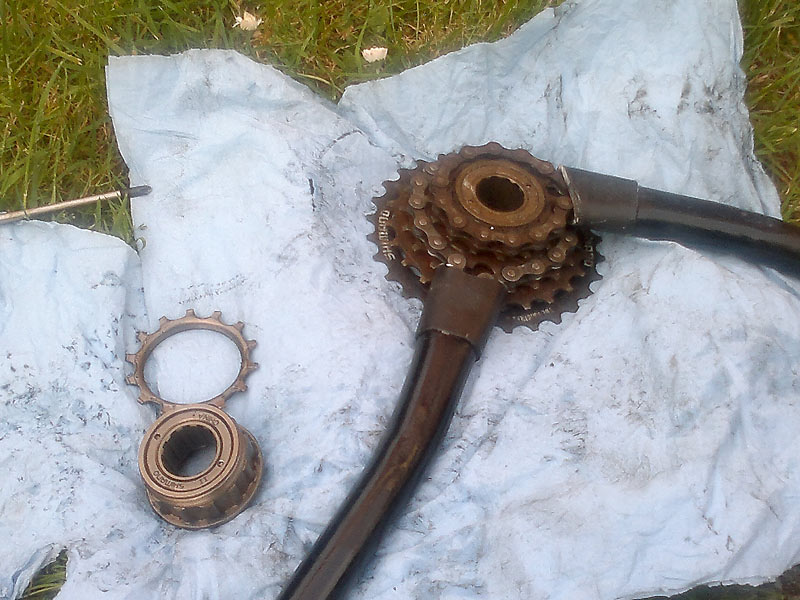

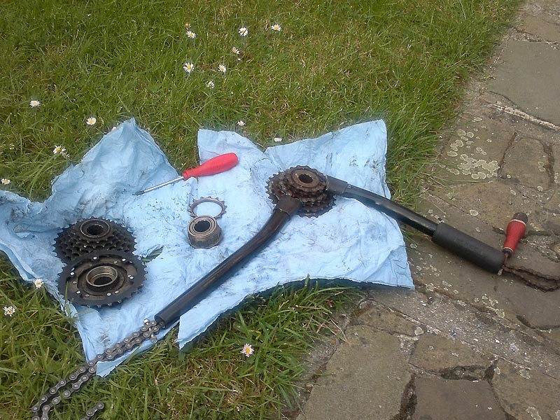

Сегодня придумал как в полевых условиях выковырять втулку из фривила. Берем две трубы и две старых цепи. Концы цепей фиксируем(как удавка) в натянутом положении(хоть отверткой-4мм) на концах труб. Скручиваем крайнюю звезду прот. час. стрелки.
Можно пробовать "перебрать" трещотку, а можно придумать массу оригинальных механизмов. Например, выкинув собачки, использовать как ступицу веломобиля. Закрепив на раме и вкрутив колесо в штатную резьбу...???...!!! :roll:

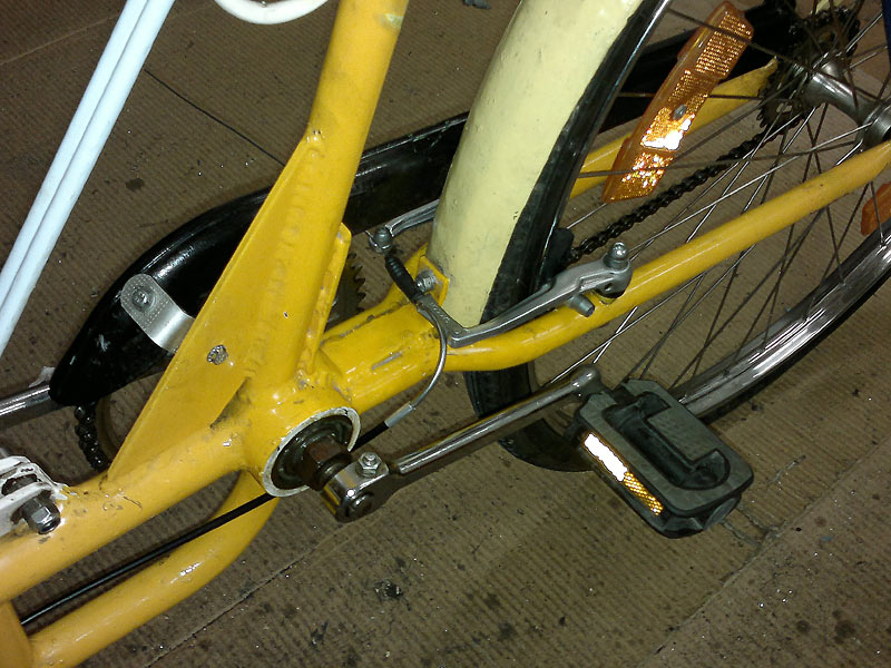

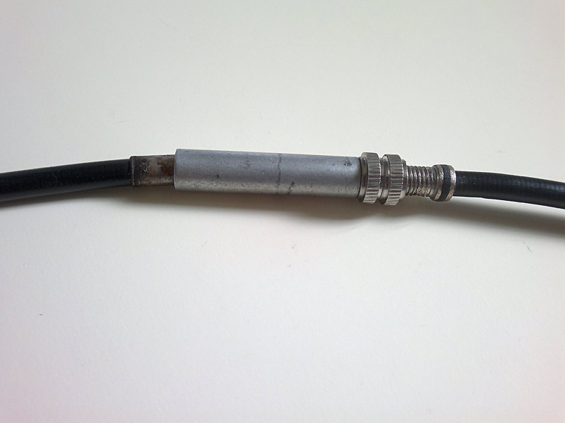

Решил вчера поставить Бряки на тяжелую рикшу чтобы не вляпались где клиенты. Просверлил нижние трубы и прикрутил срезанные оси от падшего донора. Сверху и снизу шайба- полусферой, чтобы была больше площадь контакта.

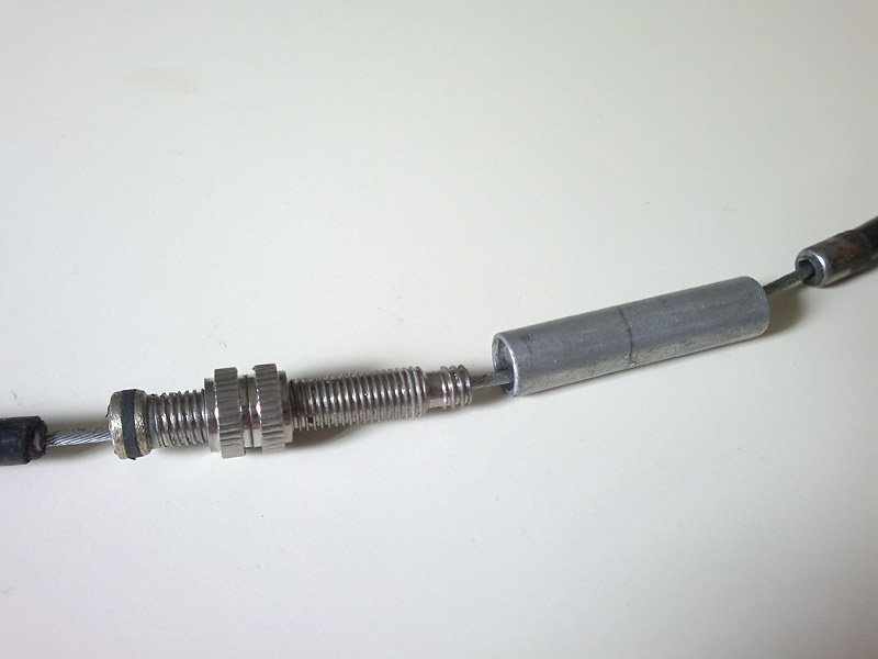

Для таких тормозов лучше всего подходит алюм. старый рычаг тормозов. У него меньше "плечо"- большее усилие на колодках(и разъемный). Однако, нет регулировки. В разрыв рубашки сварганил такую регулировку: ниппель от ст.камеры с гайками, трубочка от Ви-брейка.
Еще показывыаю как можно нарастить тросик,если он проходит где-то без "рубашки". Болтик взят от крепления крыла.
