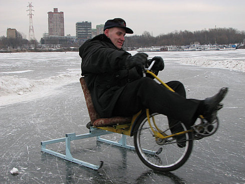

Построен для зимних гонок "Зимокаты -2008"
Автор: Афанасьев Илья,г.Москва
Категория: "Экспериментальные конструкции"
Год создания: 2008
Тип транспортного средства: трехопорный веломобиль с приводом на переднее колесо
Основное назначение: Зимние прогулки
Передняя подвеска: нет
Задняя подвеска: нет
Колеса: 20"(одно)
Материал рамы: профильная труба 30х30х2
Масса: 15 кг.
Тип трансмиссии и наличие передач: цепная, 1 передача, возможна установка планетарной втулки
Размеры: база - ...... мм, колея задних лыж - 750 мм, высота нижней точки сиденья - 300 мм, угол наклона спинки сиденья - 80 градусов, высота каретки - 400 мм.
- Рулевое управление типа "Мазурчак"
- Построен для катания зимой.Но к сожалению на лыжи не были поставлены "коньки" поэтому на льду и на утрамбованном снегу,Хвост постоянно "колбасило".
Плюсы: очень оригинальная вещь
Минусы: относительно не управляем

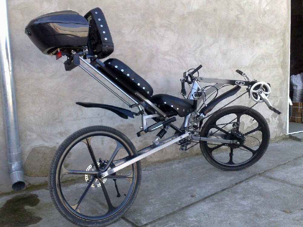

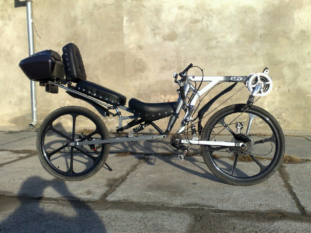

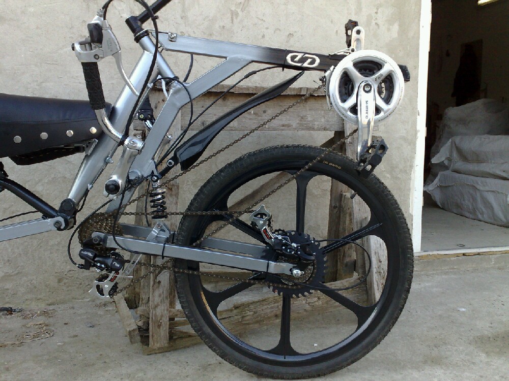

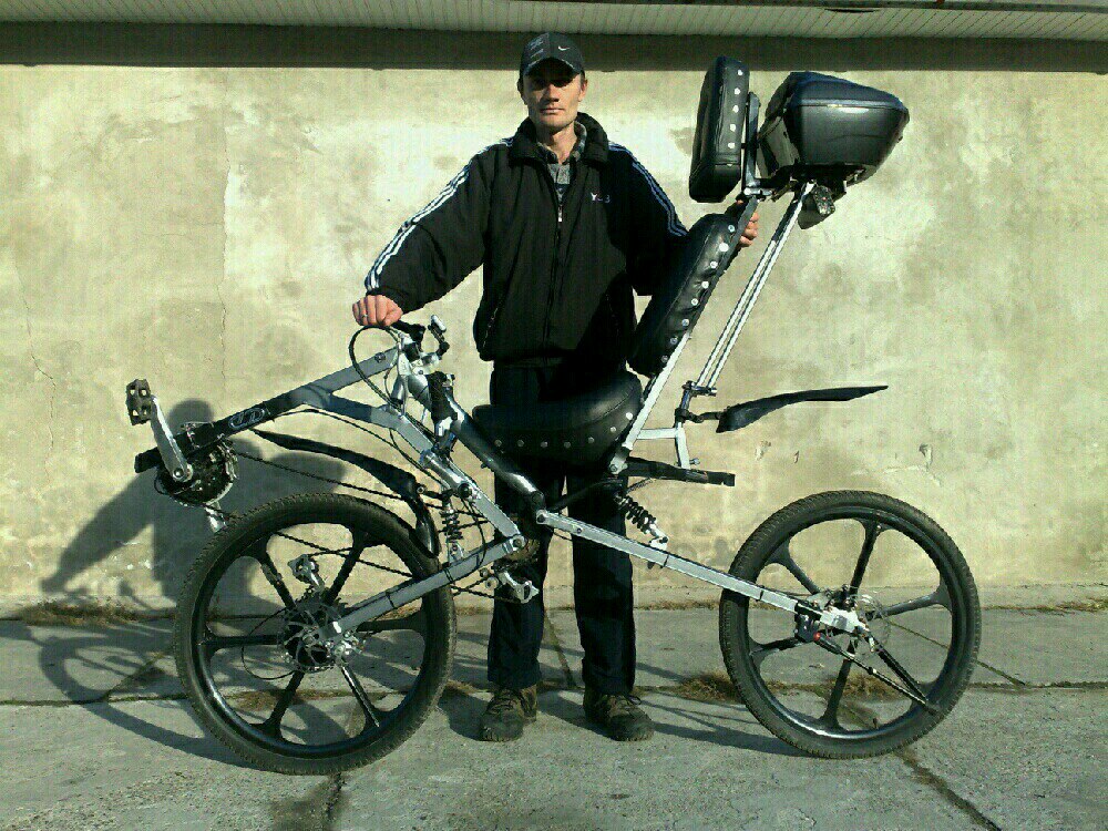

Автор: Седлакович Иосиф, Украина,Закарпатская обл. г.Виноградов.
Категория: Одноместные двухколесные
Год создания: 2010
Тип транспортного средства: лигерад с приводом на переднее колесо
Основное назначение: езда на работу,погонять и езда по бездорожью
Передняя подвеска: пружинная маятниковая,ход 100 мм
Задняя подвеска: пружинная маятниковая,ход 120 мм
Колеса: литые,26',покрышки 26х1,75 "Duro"
Рама: сборная,на шарнирах
Материал рамы: части детского МТВ,профиль 25х40, 25х25, 30х30.
Материал подвесок: профиль 20х30.
Вес: 34 кг
Тип трансмиссии: цепная,60 передач
Размеры:
1) Угол рулевой 45',база 150 см,высота каретки 80 см,высота сиденья 62 см,угол спинки 155'
2) Угол рулевой 60',база 142 см,высота каретки 77 см,высота сиденья 72 см,угол спинки 135'
3) Угол рулевой 75',база 122 см,высота каретки 70 см,высота сиденья 78 см,угол спинки 115'
Особенности: меняющаяся геометрия рамы,подвеска на переднем приводе,параллелограмно присоединен подголовник к спинке сиденья.
Плюсы: мягкая подвеска,удобный руль,трансформация рамы для любых дорожных условий,разборная конструкция
Минусы: вес,поскрипывание и небольшой люфт в шарнирах рамы,в следствии чего заметно небольшое "гуляние" заднего колеса.
Комфортабельный лигерад с мягкой подвеской.Рама трансформируется в три положения: для бездорожья,туризма и гонок.Регулируется: угол наклона подголовника относительно низа сиденья,угол наклона ручек аватара в двух плоскостях,в небольших пределах высота сиденья относительно рамы.Маневренный при угле рулевой 75' и быстрый при 45'.
Обсуждение на форуме: viewtopic.php?f=46&t=5009&start=0
Видео: http://www.youtube.com/watch?v=IOE_rwc_2o8

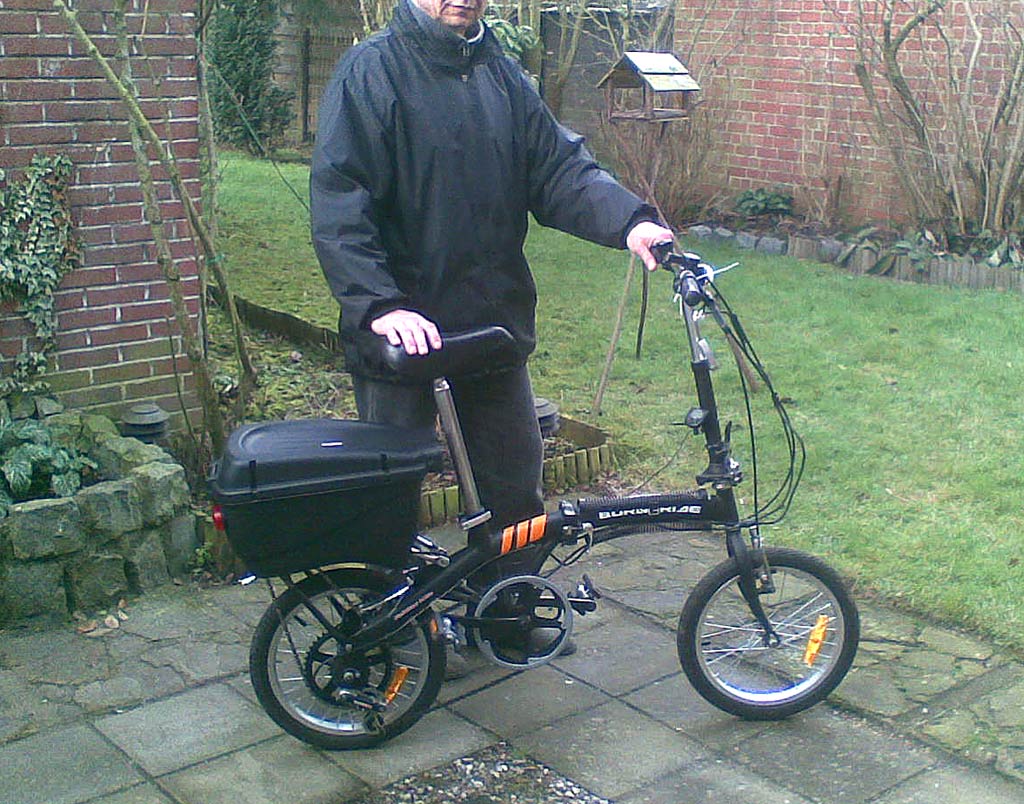

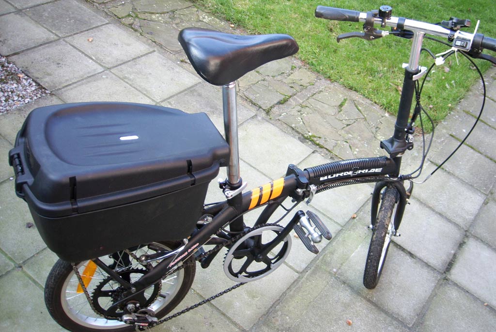

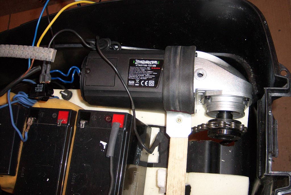

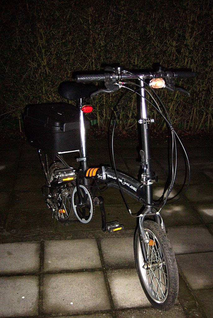

Автор: * Александр Каштанов
Категория: * Экспериментальные
Год создания:* 2009
Тип транспортного средства: * Электро байк
Основное назначение: * Дополнительный привод
Переднее колесо: * 16"
Заднее колесо: * 16"
Тип трансмиссии и наличие передач: * Цепная, 5 скоростей, доп. электропривод
Особенности, отличительные черты транспортного средства: * В качестве силового вспомогательного двигателя применена "болгарка" на 60/72V
Плюсы: * Все съемное, разборное, компактное
Минусы: * Вес батарей :roll:
Ссылка на обсуждение : http://www.velomobile.org/forum/viewtopic.php?p=4696348 .

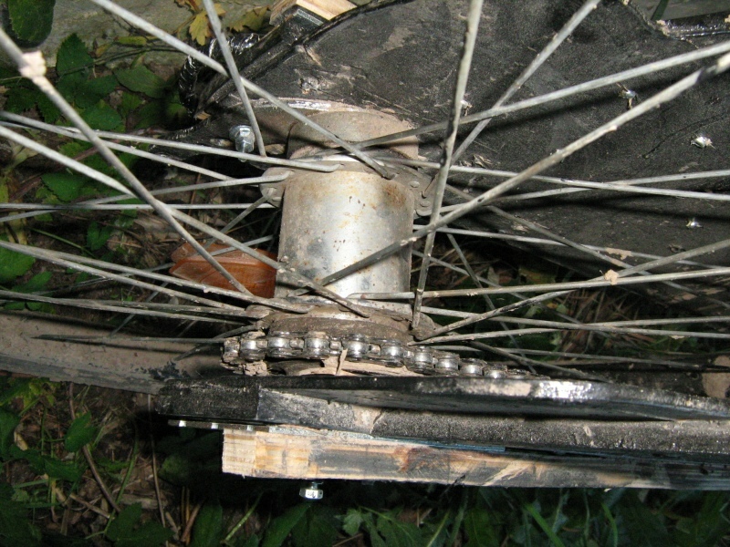

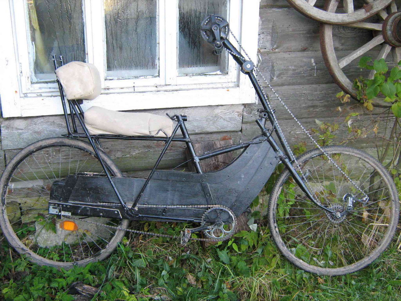

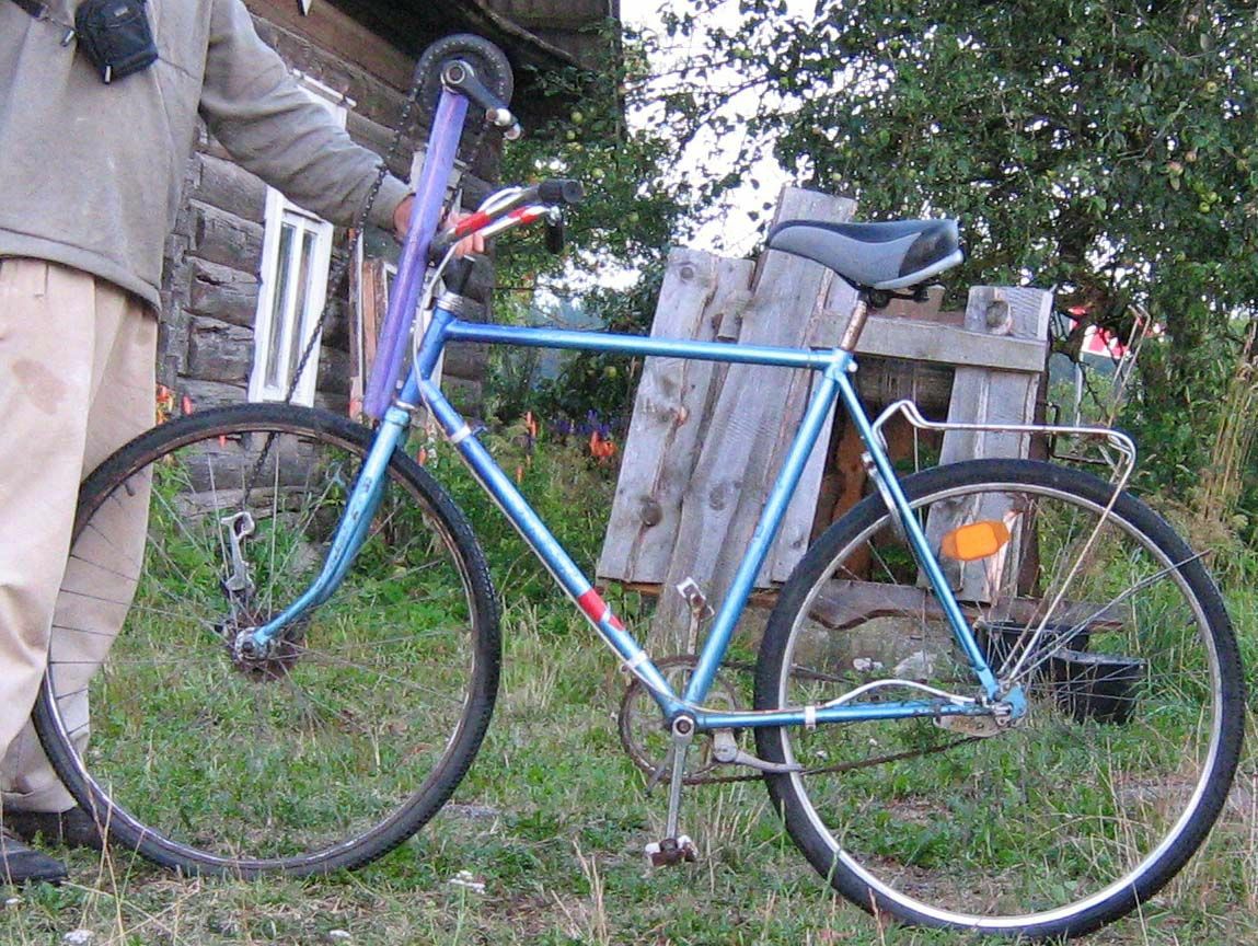

Автор: Павел Юодишюс, 1969 г.р. Литва
Категория: Индивидуальные одноместные двухколесные
Год создания: 2009
Тип транспортного средства: лигерад с приводом на заднее колесо и переднее колесо
Основное назначение: прогулки
Переднее колесо: 28"
Заднее колесо: 28"
Материал рамы: круглая труба, фанера
Масса: 22 кг
Тип трансмиссии и наличие передач: цепная, сзади 3 передачи, спереди 5 передач .
Особенности, отличительные черты транспортного средства: привод на заднее и переднее колесо
Плюсы: возможность езды всем телом
Минусы: относительно тяжелый, трудней рулить, наверное лучше ставить сзади два колеса
быстро переделан из двух старых великов, езда приятная
