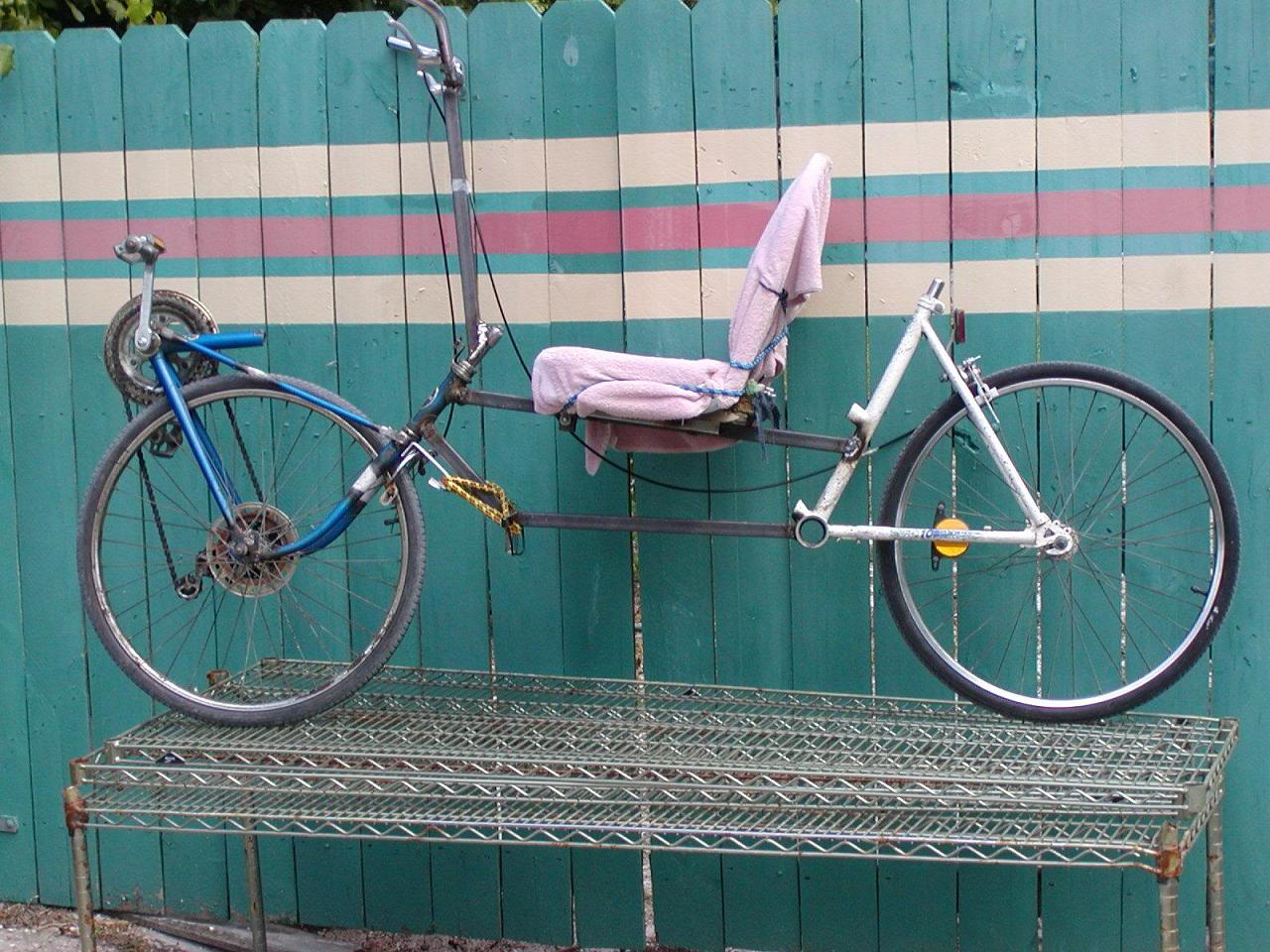

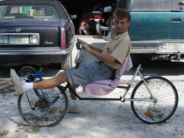

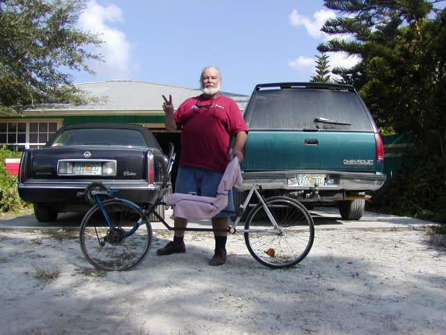

HD Sofabike Made in September 2002y.
By my customer George request.
Там я сделал для руля Ручки очень высокo.
Джордж живет во Флориде. На момент 2002 года я жил в Далласе, штат Техас
Джордж помог мне перейти к работе от Техаса во Флоридy
Комментарий к файлу: это был прототип Sofabike.
Комментарий к файлу: Это Георгий на прототипе HD Sofabike
Комментарий к файлу: Это я на прототипe HD Sofabike

Номер сообщения:#69  Непрочитанное сообщениеДобавлено: Пт дек 03 2010 15:07
нашел эту же конструкцию здесь:
http://sports.webshots.com/photo/105220 ... 8345IkacAt
The website I made n 2002y.
At a same time this HD-Sofabike
Geogre was so fat he was not able to sit on an original sofabike.
George is a former HD motor-cycle rider (HD= Harley Davidson).
There for we named it (New recumbent) HD-sofabike.
He did not liked FWD's (mazurchak). Later George bought M-5 from Bram Moence (Holland)

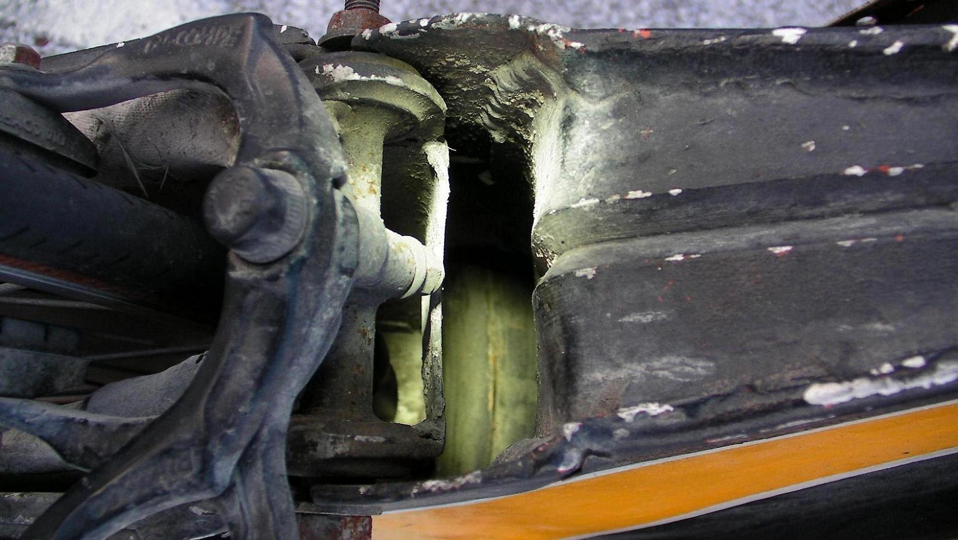

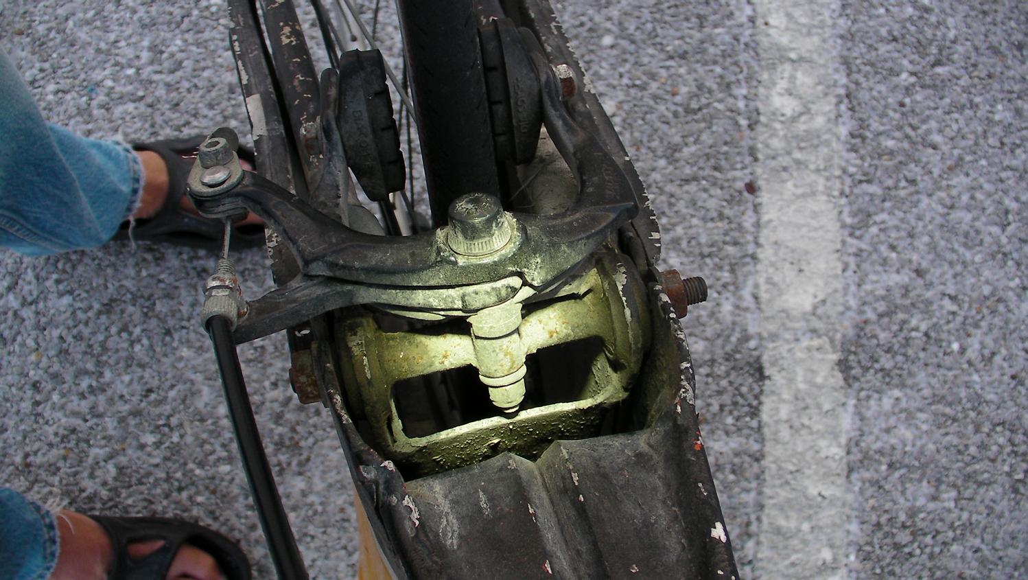

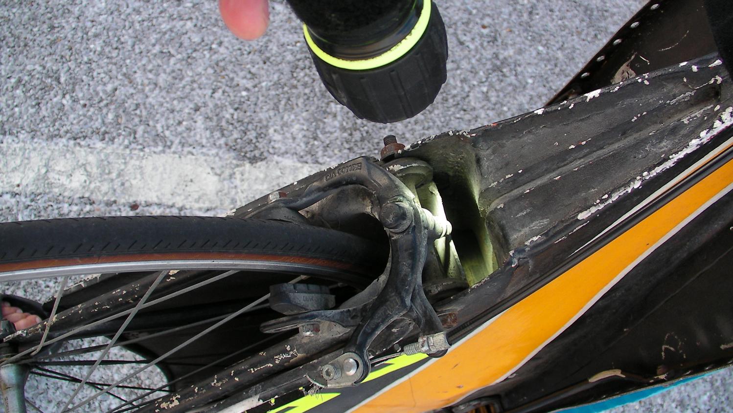

Номер сообщения:#72  Непрочитанное сообщениеДобавлено: Пн дек 06 2010 04:44

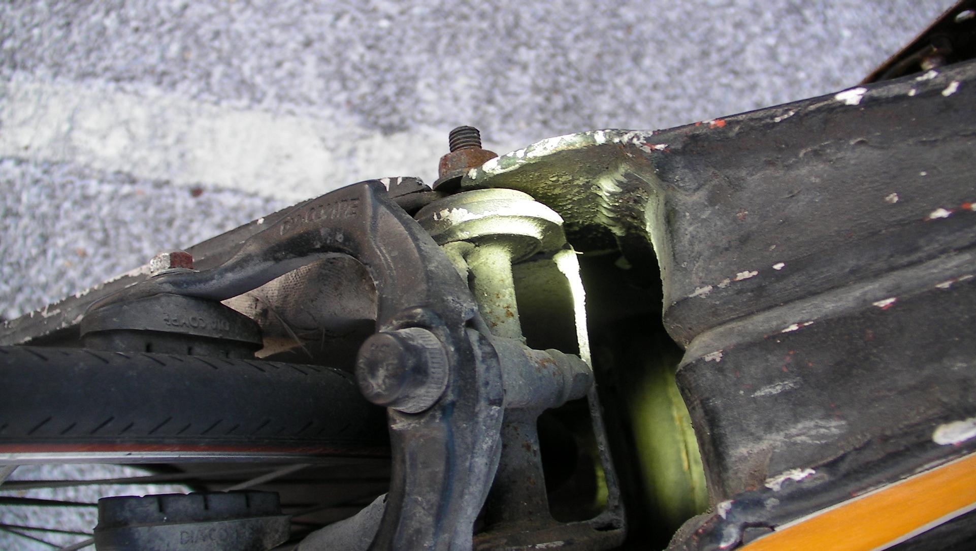

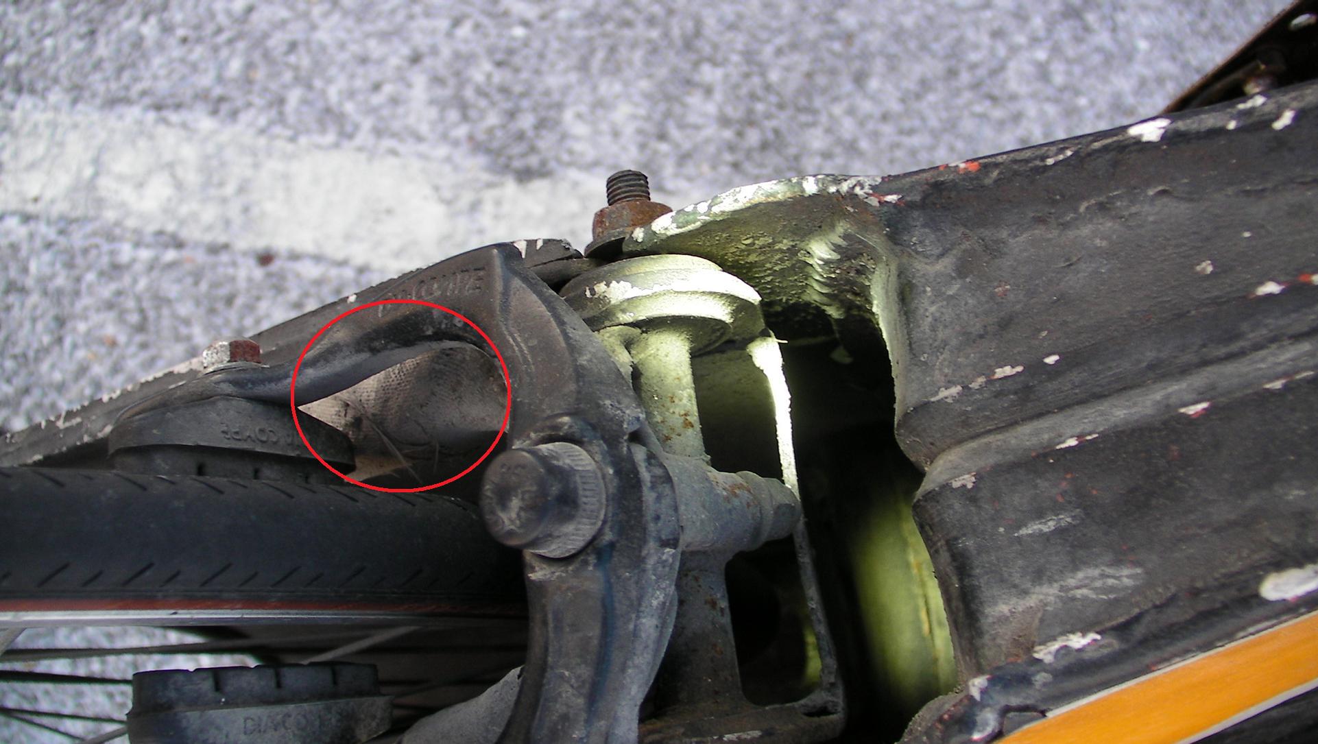

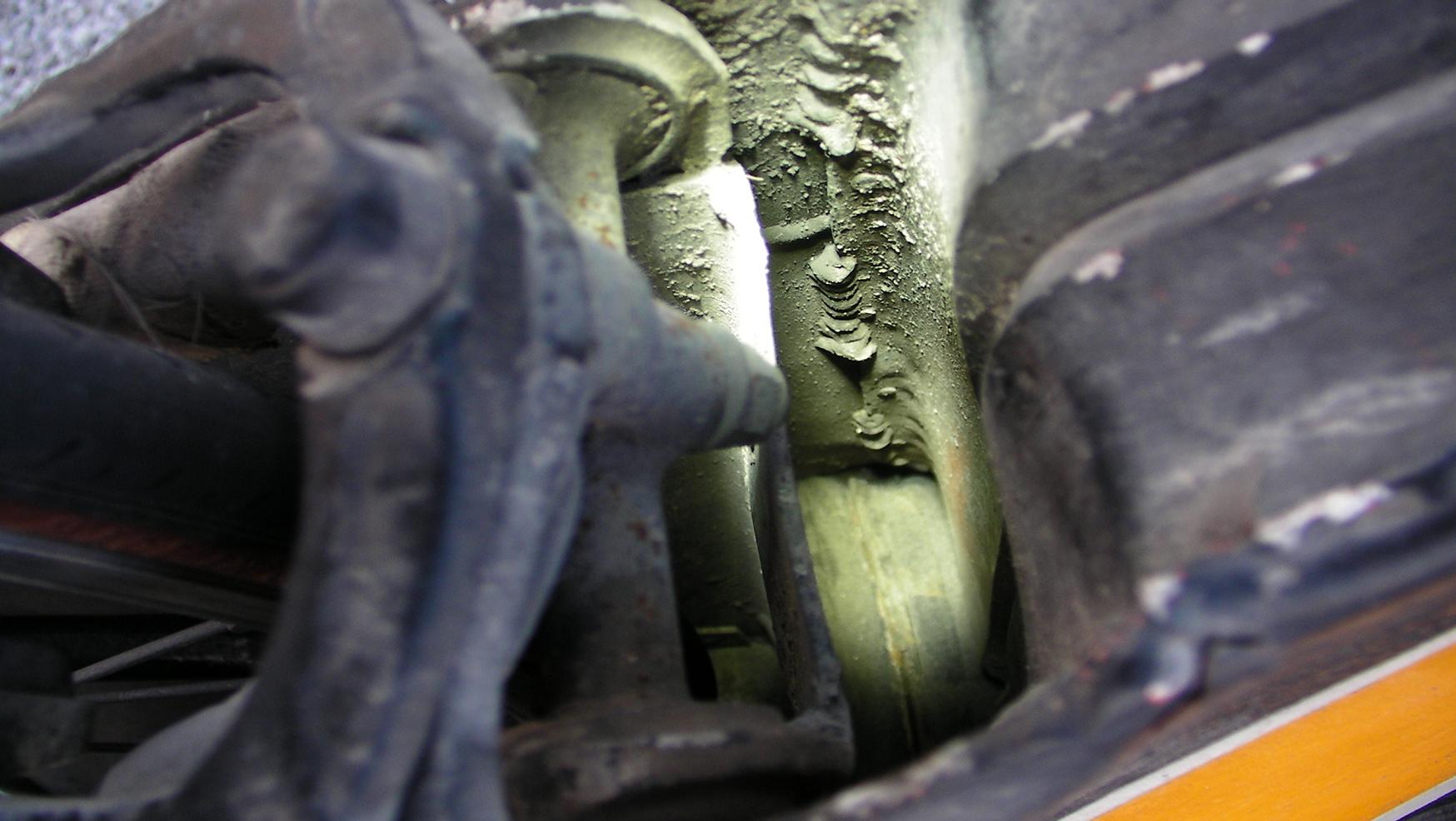

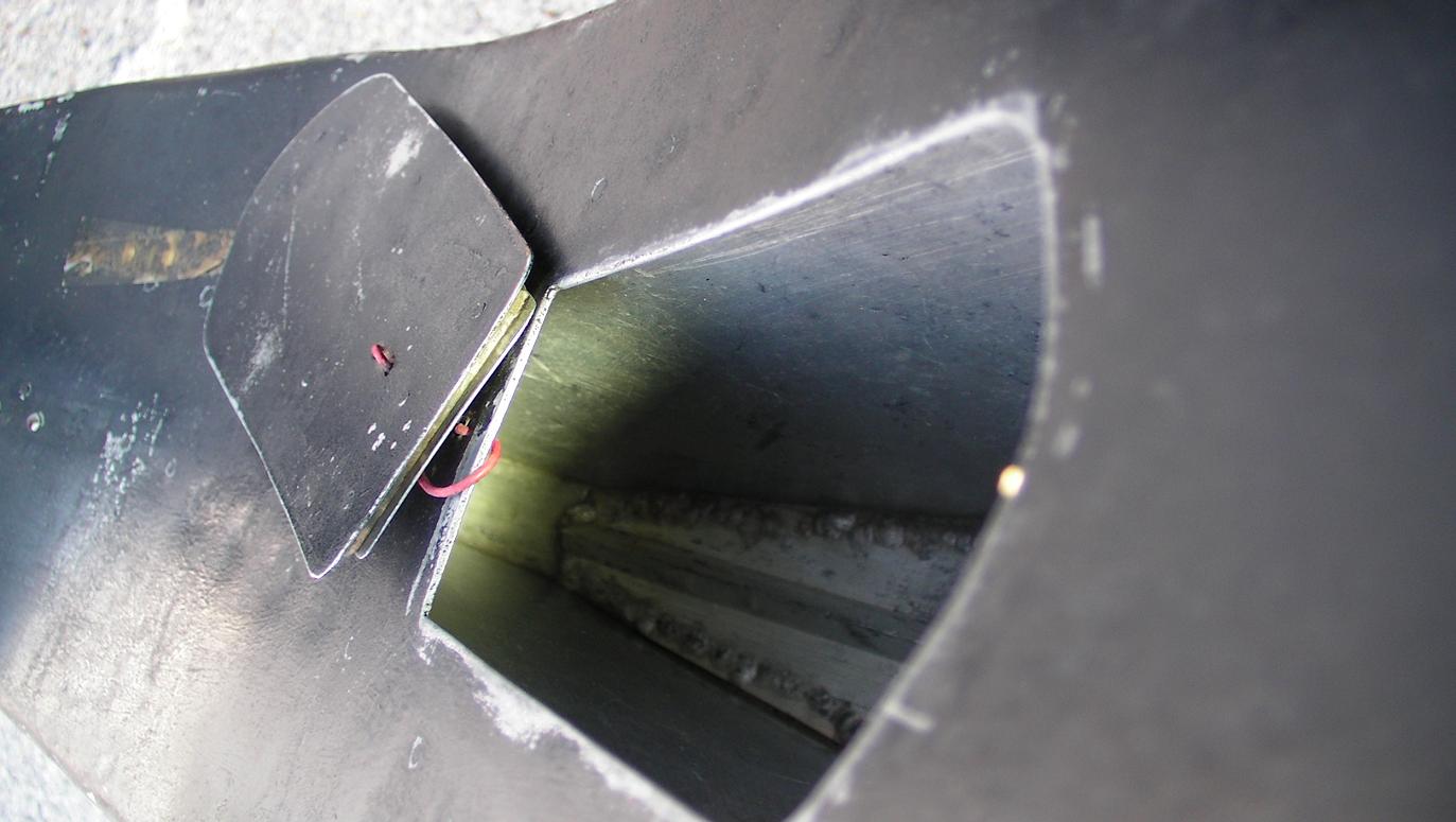

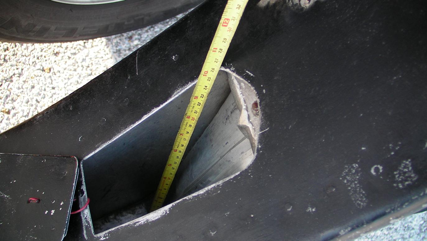

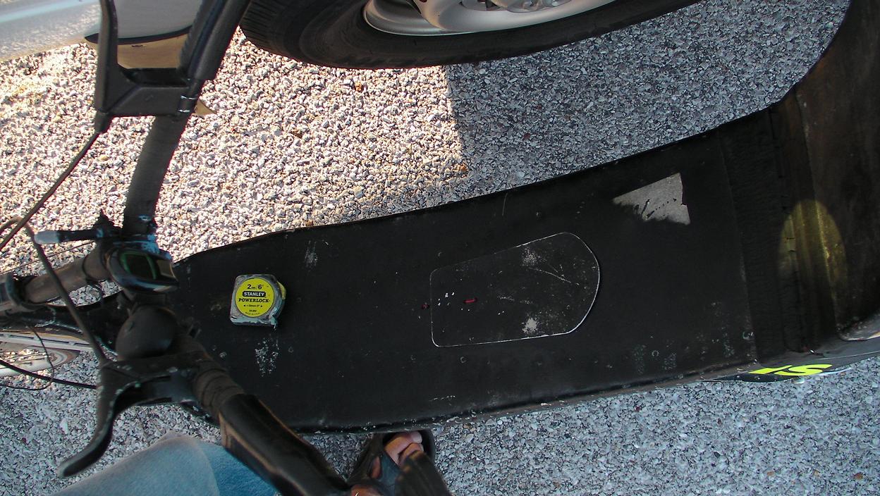

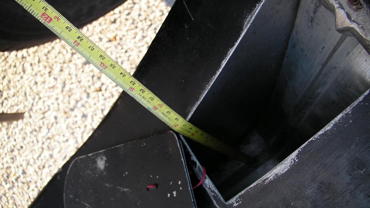

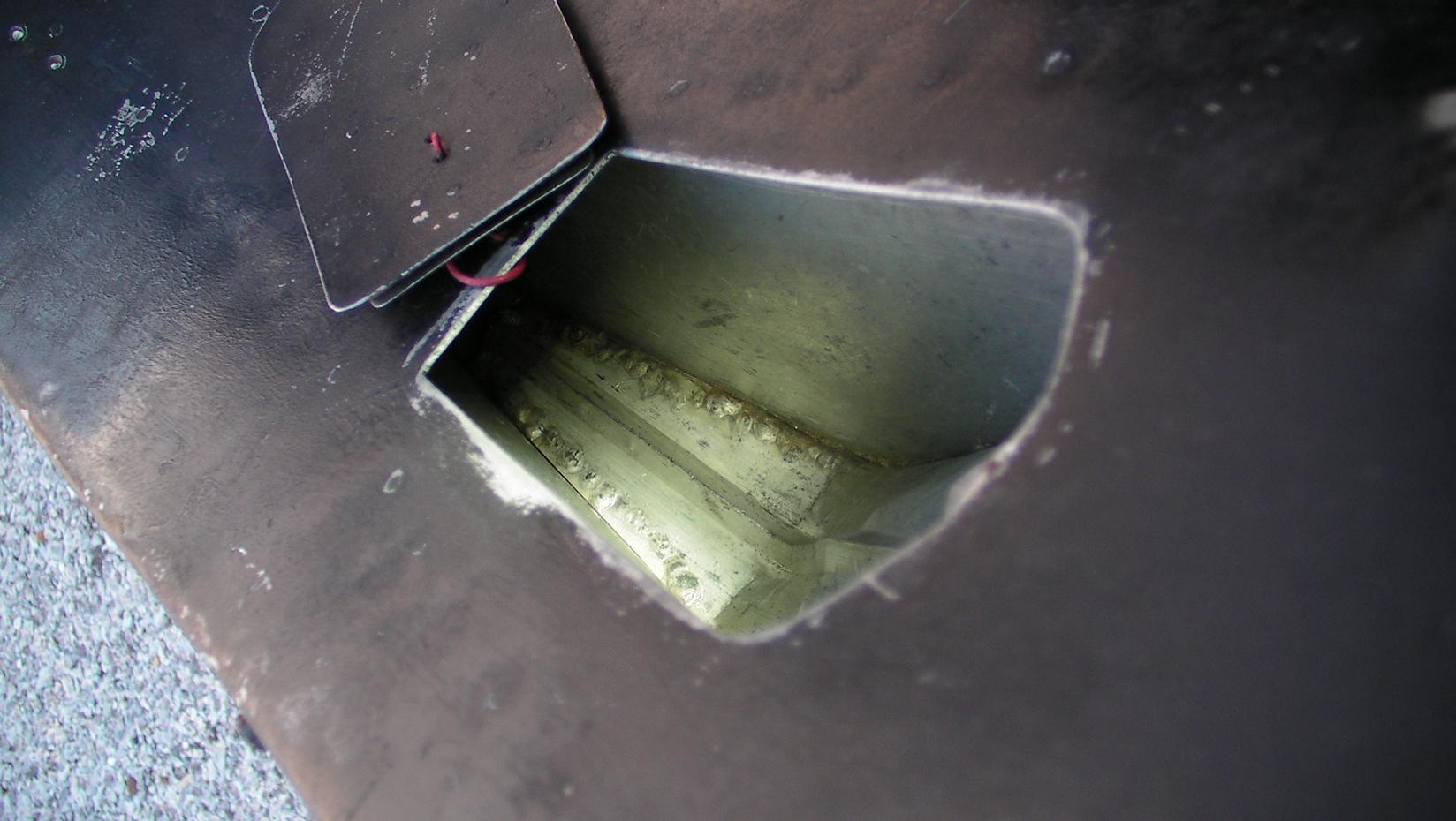

В эти выходные я сделал несколько фотографий на задeней вилки Sofabike.
Это первый раз я сделал фотографии этого места.
Снимки, сделанные после того как я сделал поездкy на мост с 2-ия SCUBA танкaми.
http://www.youtube.com/watch?v=3clRiBHNqwo
Центр задeней вилки (From a wheel hub) был использован от переднего колеса велосипеда (XB3)сделаны из стали и алюминия

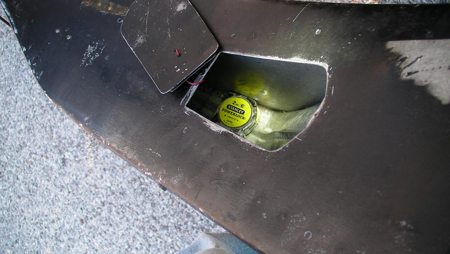

Добавлено через 28 минут 37 секунд:
Инструменты внутри рамы велосипеда
Это был детальный осмотр этой части.
В любом случае, 20 лет прошло с тех пор я сделал sofabike
:violin: :flags-ukraine:
Комментарий к файлу: на задeней вилки Sofabike
Комментарий к файлу: Инструменты внутри рамы

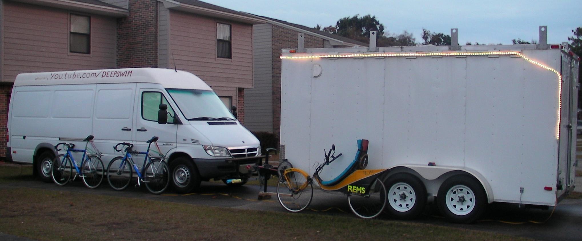

Сегодня я хотел, украсить елку.
Ну, у меня нет елки, таk я украcил прицеп :lol:
В то же время я yзнал, :o шпион КГБ ищет меня. :shock:
Пожалуйста, не нажимайте на ссылку ниже.
Ниже только в Москве.
http://etracab.ru/istjriavatina.html
:violin:
Комментарий к файлу: 2 моих велосипеда, Sprinter, прицеп и Sofabike.
Это все, что у меня есть для перевозки :violin:

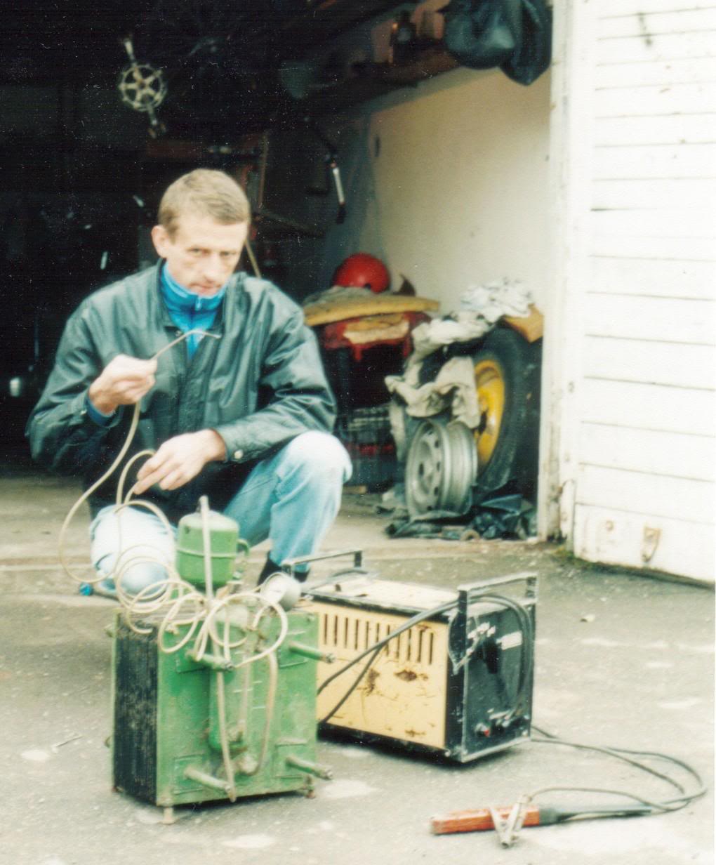

 Заголовок сообщения: Никита Ватин и Водородный аппарат
Номер сообщения:#77  Непрочитанное сообщениеДобавлено: Сб янв 01 2011 04:41
Водородный аппарат работает по принципу электролиза.
Разлогает воду на составляющие части водород и кислород.
Газовая смесь водоода с кислородом поступает в предохранительный балон/танк заполнений водою. В газовой сварке этот водяной клапан (балон/танк) называют барборатор. Далее по одиночному шлангу в горелку.
При сгорании водорода температура пламени +2200 градусов C*
При сгорании ацетилена температура выше +3500 градусовC*.
Но для работы водородного апарата трeбуется электро сеть и иногда доливка воды.
В своем первом варианте я сделал аппарат с питанием от сварочного трансформатора +24 вольта в нагрузке. При токе в 100 ампер аппарат выдавал 2 литра в минуту газовой смеси. Я варил этим аппаратом тонкую сталь а также паял сталь латунью. Кстати на Sofabike передняя вилка запаяна этим аппаратом.
Вес аппарата был 45 кг. Сварочный трансформатор от которого запитывался аппарат весил 35 кг.
Я успешно применял этот аппарат для ремонта кузовов автомобилей.
Для перевозки аппарата и трансформатора изполъзовал веломобиль “Муравей”. Все сварочное оборудование и ещё каки-ето инструменты помещалися внутри кузова веломобиля.
Подробное описание аппарата в журнале Моделист Конструктор кажеться за 1985 год а может около того года. Статья называлася Огонь из Воды
Я сделал 2 таких аппарата.
Первый Вы видете на Фото, он работал от сварочного трансформатора постоянного тока.
Второй вариант был посложнее с большей производительностью смеси и без трансформатора, подключался прямо к сети 220 вольт перемнного тока. Но второй вариант весил около 70 кг.
А когда имеешь две железяки 35 кг и 45 кг их легче переместить/погрузить в веломобиль по отдельности чем одну 70 кг весом.
Комментарий к файлу: Водородный аппарат в гараже. Фото 1996 г Клайпеда.

Сфоткал узел маятника задней подвески. Я отремонтировал соединение алюминиевых трубок в 1993 году изпользуя стеклоткань и эпосидную смолу.
В то время я работал на производстве веломобилей "Leitra" У Карл Георга Расмунсена (Carl Georg Rasmunsen,Denmark)
Oн заверял меня буде держать крепче чем Сталь :dance:
В том месте даже пыль не чистил :teasing-whipblue:
p.s. :think: Оx, забыл сказать,
Маятник задней подвески сделан из лыжных алюминиевых палок
Комментарий к файлу: Вам вместо букета Цветов. Фото 2010г Ноябрь

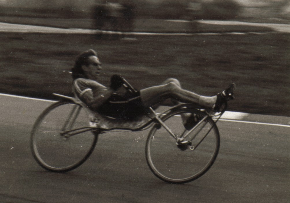

 Заголовок сообщения: KADENS Никита Ватин и Сергей Дашевский
Номер сообщения:#79  Непрочитанное сообщениеДобавлено: Пт янв 07 2011 15:39
Сегодня я сделал некоторые вычисления каденса оборотов педалевки.
Своего (Nikita VatinСергея Дашевского (знаю его ведущая звезда была 102 зуба)
Замерил длину прохода колеса на асфальте за один оборот.
Получилося 2,15 метра
В Полтаве я имел цилиндрическую стандартную звездочку 54 зуба.
На колесе пиатерник с минимальной 14 зубов. (тоже у Сегрея)
[color=#FF0000]ВОПРОС ; каков был каденс педалевки при скорости 58км/час ? (Nikita Vatin)
ОТВЕТ
1. 58,000 метров делим на 60мин = 966,66 метра в минуту.
2. 966 м/мин делим на 2,15м ~~ получаем 450 оборотв в минуту ведущего колеса.
3. Находим перeдаточное звездочек 54 зб делим на 14 зб = 3,857
4 Каденс = 450 об/мин : 3,857 = 117 оборотов в минуту.
[/color]
Мой вывод 21 года назад мне катострафически нехватало оборотов.
Мой маkсималъний каденс на станке был 136об/мин.
Кстати дополню элипсние звездочки хороши до 90об/мин каденса.
На мост со 2 SCUBA-танкми я карабкаиуся в каденсе 87об/мин
[color=#FF0000]ВОПРОС ; каков был каденс педалевки при скорости 72,73км/час ? у Сегрея Дашевского???
ОТВЕТ
1. 72730 метров делим на 60мин = 1212 метра в минуту.
2. 1212м/мин делим на 2,15м ~~ получаем 564 оборотв в минуту ведущего колеса.
3. Находим перeдаточное звездочек 102 зб делим на 14 зб = 7,286
4 Каденс = 564 об/мин : 7,286 = 77 оборотов в минуту.
[/color]
:flags-ukraine: :happy-smileyflower:
Комментарий к файлу: Sergey Dashevskiy
Комментарий к файлу: Nikita Vatin, Poltava 1991
