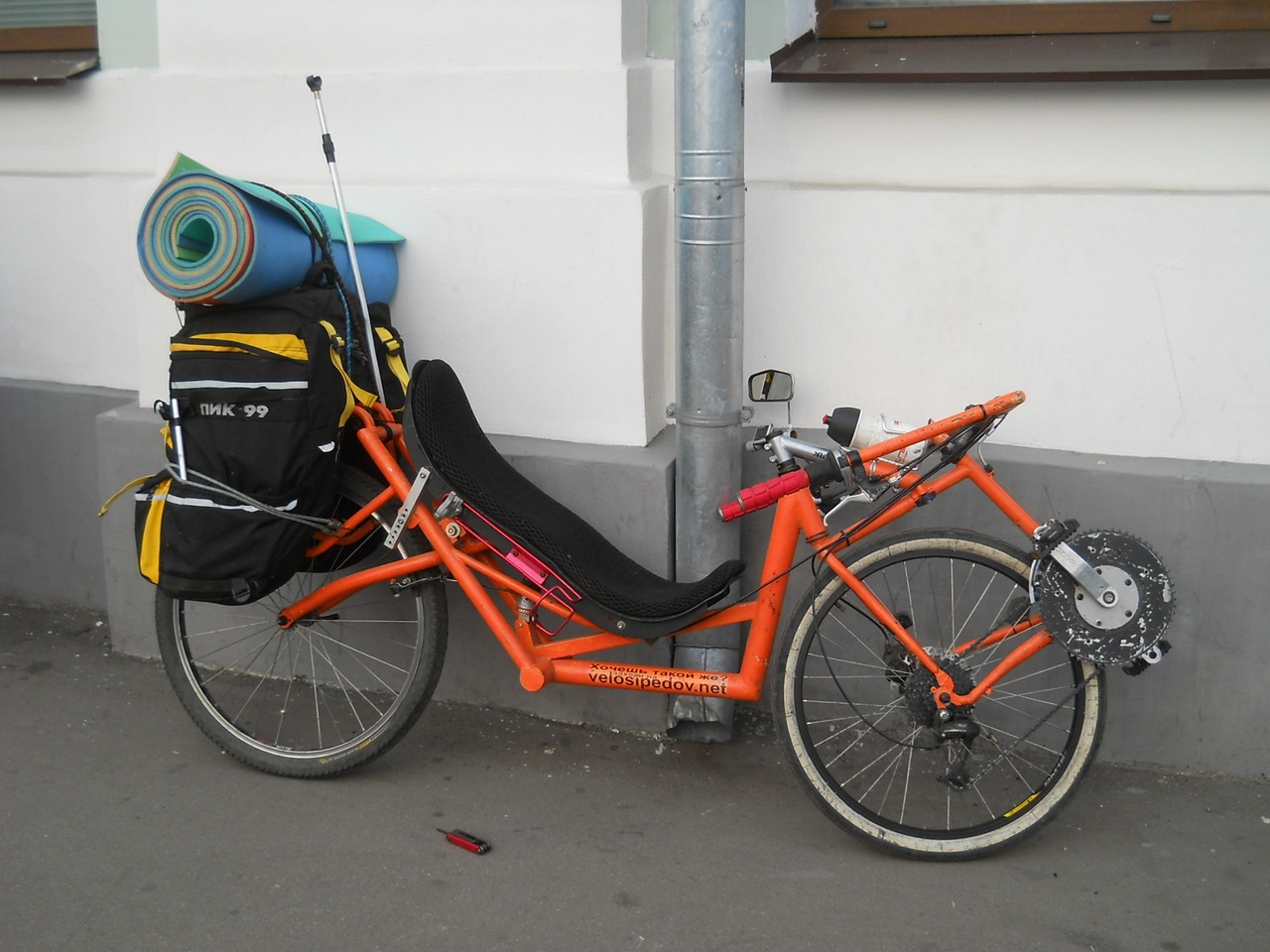

Боюсь что силёнок не зватит, сдохну посередине второй сотни, а точек схода там нет!
Сегодня почти всё нужное г0вно навесил: 4 флягодержателя, теперь штатно богу брать на борт более 3 литров воды, кронштейн для велокомпа, а зеркало проел, найти не могу блин. Штаны примерил. Теперь ещё надо удилище телескопическое - флагшток замутить.
Добавлено через 1 день 19 минут 4 секунды:
Сегодня наконец немного разосрал. Каденс нормально держит 90-100 (короткие шатуны рулят), по улице под уклон дал полтинничек - в общем нормально, не стрёмно. На 40 надо хорошо работать, но запас по передачам ещё есть очень приличный.

Sofabike я не верую в эллипсные звёзды. Принцип переключения за счёт перекоса цепи, да? Мне не нравится. Во-первых, у меня не 6, а 9 звёзд. Во-вторых, это переключение ДОЛГОЕ, очень. А уж хруст с каким работает задний переклюк меня поверг в ужас. Ну и "запретные" передачи тоже не айс. У меня 2х9 работает в любых сочетаниях.
А лигерад твой быстрее скорее всего банально благодаря большому диаметру и малой ширине колёс. Я вот боюсь такие колёса ставить - передним не страшно куда-то влететь? 24х1.95 хорошо ямы глотает. это единственная причина почему я его использую. Лежит у меня колесо 650С и я не знаю кудаего девать, точнее, где ездить на лигераде с такой покрышкой :(
А вообще очень хотелось бы увидеть чертёж софабайка с размерами, углам, трейлами и т. д.

Спустя год с лишним после прошлогоднего летнего похода в Завидово выгулял Зокру. Конечно, именно в этот единственный день на полпути был дождь:)
Прокатился до МКАД и по МКАД до Мытищ, на ruheu около 30 км, средняя 23 с тупняком и пробками.
Потребовалось, помимо отковыривания прошлогоднего песка, только поставить адекватную резину (слики), накачать амортизатор, поставить новую батарейку в велокомп.
Как ощущения? А так, что просто сразу взял и поехал, никаких "адаптационных периодов", колбасни и прочего. Более уверенно не выезжал ни разу, всё время казалось что что-то не так :)
По плоскачу валит 35 если работать, 40+ по МКАД (там ветер машины разгоняют). В пробках, в отличие от велосипеда - беспомощен.

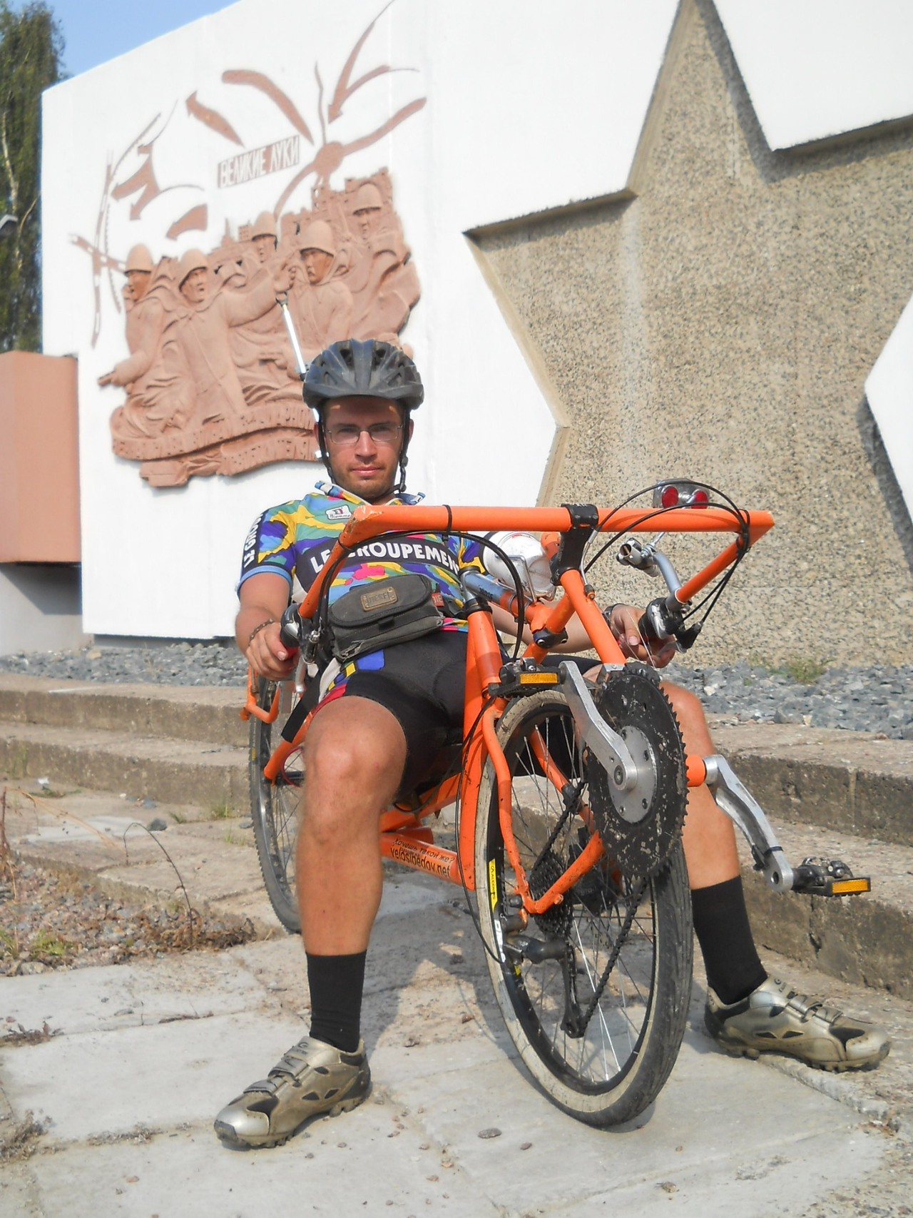

New owner reporting!
Осваиваю потихоньку:
МЕГА-наглядное подтверждение консолидации навыков во сне:
Когда ехал из москвы пару десятков км, ехал медленно, печально, колбасило и было реально страшно.
Сейчас сел и сразу СОВСЕМ другие ощущения!
Не то, что совсем "как родной", но управление РЕЗКО улучшилось.
Стартовать стало ГОРАЗДО легче, на поворотах не заносит, на скорости... ну, немного колбасит, еще расти и расти, но ЗНАЧИТЕЛЬНО меньше.
Навык в полосатом теле консолидировался :)
Неудивительно, что после первой поездки было такое впечатление, что меня выжали. Сколько данных мелкой моторики надо было обработать...

Грр, весь вечер убил на криво вставшие почему-то Марафоны Суприм, вставил наконец-то... а они трут о болт крепления крыла! И выше поднять нельзя - ухо такое. Комплектная покрыха, оказывается, 1.9, а не 2.0! Ыыыыы.
Не, не будет сегодня больше заездов, спать нафиг. Завтра вертаю взад покрыху и начинаю катать... тормоза хоть вроде настроил (пришлось менять ротор и пересмазать рубашки), вроде прилично хватать стали.

Мне понадобилось 800 км похода, чтобы научиться уверенно ездить. ещё через 800 стал понемногу ездить без рук, руля ногами. На зад можно поставить хоть 1" покрышку, будет ОК.
Напоминаю по передачам. В текущем приводе с большой звездой использовать 5-6 самых маленьких, потом будет слишком большой перекос, будет срывать цепь.
