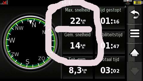

Вчера покатался. Через три минуты навигатор "сдох" Максимальные скорости остались "за кадром". Крейсерская вполне.

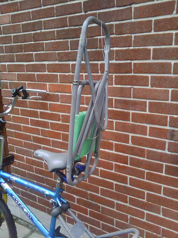

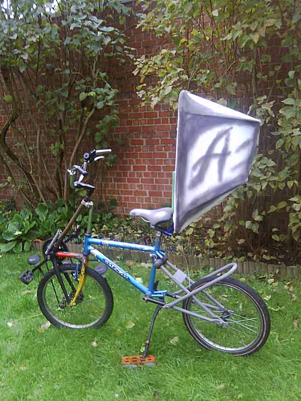

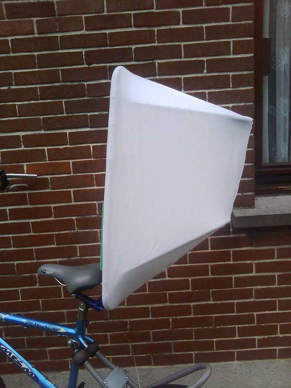

Подвеска из труб pvc просто супер! Начинаю привыкать к такой посадке! Появилось ощущение ни езды, а ПОЛЕТА над землей. Настолько мягко работает задняя вилка. Еще выкладываю "плоды" экспериментов над "кузовом" и аэродинамическим багажником. У меня просьба-вопрос к велосообществу (в основном к Модулятору и Ганшину): поможет такой багажник, допустим в бревете, в дальнобое?

Комментарий к файлу: Максималка и средняя... пока
Комментарий к файлу: багажник на мобиле в сложенном состоянии
Комментарий к файлу: Старая футболка "рулит"! Чехол натягивается и, как вещмешок, затягивается шнурком...
Комментарий к файлу: ..."лейбл по коттону"...

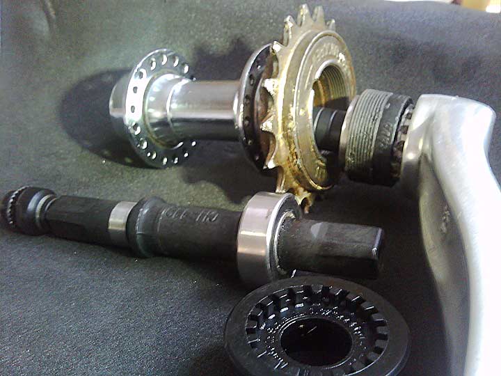

А я говорю: Нет! И харакири из-за этого делать не буду! По 8 (восемь) часов в день "держу" в руках велодетали... вот и приходят всякие практичные вещи в голову. Токарь сделает лучше, чем Шимано???
Вот был случай из книжки квадратной. "Чук и Гек" называется. Пошли они в веломобильный поход, а кругом НИ ОДНОГО токаря. И были у них запасе только каретки на пром подшипниках. Сломалась консольная ведущая втулка. И они заменили ось на шатуне(он же маятник колеса) и подшипник. И они остались живы и выехали к людям...
Эт я опять придумал! Консольное ведущее колесо на оси каретки (16 мм).
Комментарий к файлу: Втулка стальная задняя с выбитыми чашками. Появились картриджи на подшипниках 16х35. Видно остаток резьбы во фривиле, куда накручивается подрезанная(укороченная) пласт. втулка с подщипником.

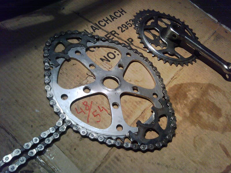

На "Мальке" больше 28км/час не получается. Но хочу пока оставить короткие шатуны. Решил попробовать САМОДЕЛЬНУЮ ОВАЛЬНУЮ ЗВЕЗДУ. Берется большая звезда от старой кассеты. Они обычно меньше всего изношены. Разрезаю пополам и навариваю к ведущей железючной с двух сторон, выдерживая шаг. Пара зубьев на работает. Это расстояние использую для подгонки по плоскости. Вот только возник вопрос. На каких градусах от оси шатуна их приварить? Навскидку никто не помнит?
Комментарий к файлу: Здесь макет. была 48-получим 54. Прирост 12 процев. Скорость на 3-4км/час.
За это сообщение автора alex поблагодарили: 2 Jozef (Пн ноя 15 2010 10:25), Mazur4ak (Вс июл 19 2015 05:50)

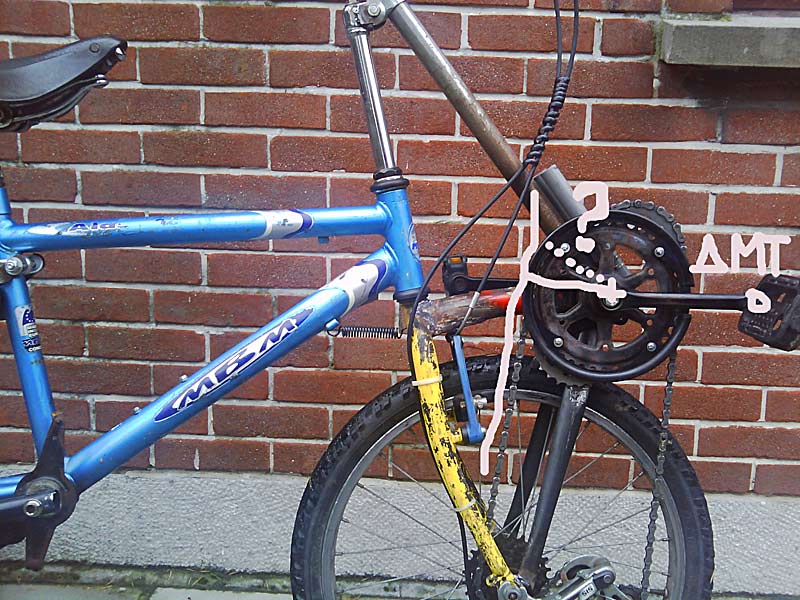

я интересовался установкой элипсной звезды на веломобили. по моим умозаключениям она устанавливаеться совсем не так как на велосипеде. все зависит от высоты сиденья относительно каретки. расчитывать как мне кажеться нужно так--что при среднем положении ноги звезда находилась в максимальном положении. тоесть стояла вертикально...

Спасибо, Палыч! Спасибо, Олег! Все понял. Но... поставил звезду " для силового педалирования" (сколько градусов смещение-нечем замерить). Интересные набежали циферки: 1. прирост скорости для звезды 46зуб. должен составить 15%, или 4км/час. Это если сравнивать по колличеству зубов(40-46) 2. Диаметр от круглой 46зуб звезды-190мм и моей самод. 215мм в макс.оси- еще 13%!!!!
Пойду, в зеркало посмотрюсь(по принципу ГЕКа).
Дожди закончатся-доложу прирост...
Комментарий к файлу: ДТМ-дальняя мертвая точка. Перпендикуляр к силовй ветки. Смещение

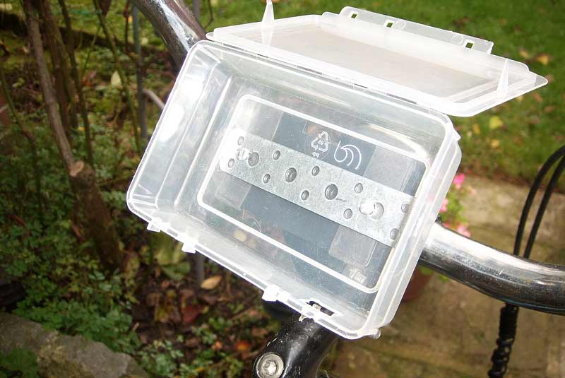

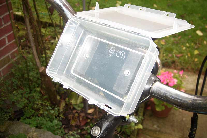

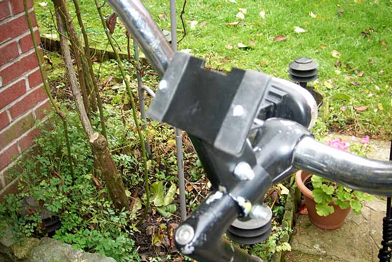

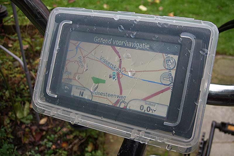

Все знают как трудно установить телефон, камеру или навигатор на веломобиль. Я решил отказаться от всевозможных кронштейнов. Подобрал пластмассовую коробченку (от шурупов подошла) подходящего размера, прорезал окно для кабеля и две дырочки под головки саморезов. Далее... видно по картинкам. Полоска-замочек не сместится, пока не вытащишь сам прибор. Получилось очень даже водостойко!
Комментарий к файлу: кронштейн
Комментарий к файлу: устанавливаем корпус
Комментарий к файлу: задвигаем защелку
Комментарий к файлу: паролон и навигатор

Кулибин! :)
А я вот думал как сотик на руле закрепить: автомобильные держатели телефонов разваливаются от вибрации...
 Заголовок сообщения: Re: ALEX
Номер сообщения:#99  Непрочитанное сообщениеДобавлено: Вт ноя 16 2010 19:16
Сообщения: 425
Откуда: Бийск, Алтайский край
Поблагодарили: 7 раз.
зачёт. возьму на вооружение
