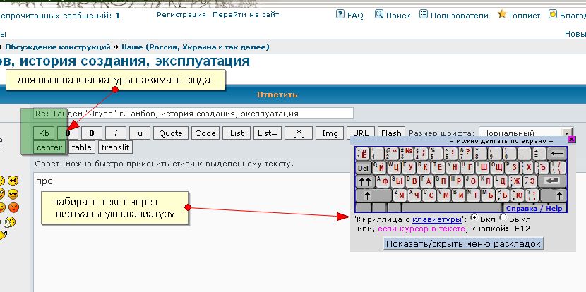

Внимание! Для тех, у кого нет под рукой русской клавиатуры, я установил виртальную клавиатуру:

[translit]a text, napisannyi translitom ne srabotaet?[/translit]
Замечательная вещица.
Я бы только дополнительно отметил, что с этой виртуальной клавиатурой, по всей видимости, нет нужды устанавливать какие то дополнительные драйверы или языки - печатает по-русски даже в английской раскладке. Этот текст для проверки, написан в английской раскладке со штатной (не виртуальной) клавиатуры при запущенном модуле ВК.

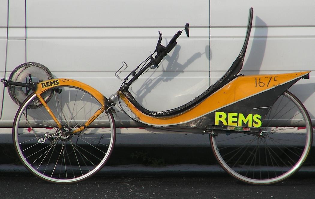

Sofabike я не верую в эллипсные звёзды. Принцип переключения за счёт перекоса цепи, да? Мне не нравится. Во-первых, у меня не 6, а 9 звёзд. Во-вторых, это переключение ДОЛГОЕ, очень. А уж хруст с каким работает задний переклюк меня поверг в ужас. Ну и "запретные" передачи тоже не айс. У меня 2х9 работает в любых сочетаниях.
А лигерад твой быстрее скорее всего банально благодаря большому диаметру и малой ширине колёс. Я вот боюсь такие колёса ставить - передним не страшно куда-то влететь? 24х1.95 хорошо ямы глотает. это единственная причина почему я его использую. Лежит у меня колесо 650С и я не знаю кудаего девать, точнее, где ездить на лигераде с такой покрышкой :(
А вообще очень хотелось бы увидеть чертёж софабайка с размерами, углам, трейлами и т. д.
Добавлено через 1 минуту 55 секунд:
Палыч, я не вижу в этом смысла. Красивые фотографии Олегу длякалендаря я отберу. А голосование мне не нужно.
Rebiatishki,
Mne, Stid i sram :(
Ya tsep' ne menial na sofabike s 2002goda :oops:
BOT OHA i hrustit :violin:
V to vremia kogda ya delal sofabike tolko 622mm kolesa bili uzkoprofil'nie :roll:
Esli-by ya teper' nachal stroit' sofabike to konecho vzial-by 24" x20mm visokogo davlenia.
Elipsnie-zvezdochki XOPOWO tol'ko dlia tur-pohodov.
During race time I did used only cylinder of 74t
On a front-wheel side 24,20,18,16
Attachement Photo of sofabike 2009y
Sdelano/sniato/sfotargrafirovano s distacii ~100metrof s horoshime tele-obektivom poridka x10zoom.
Kolesa Sofabike 622mm baza koles 127sm (1,27metra) ostalnie razmeri po Foto vichislite.
Esli KOMY nado XOPOWEE Foto ya po E-mail prishliu sofabike@yahoo.com

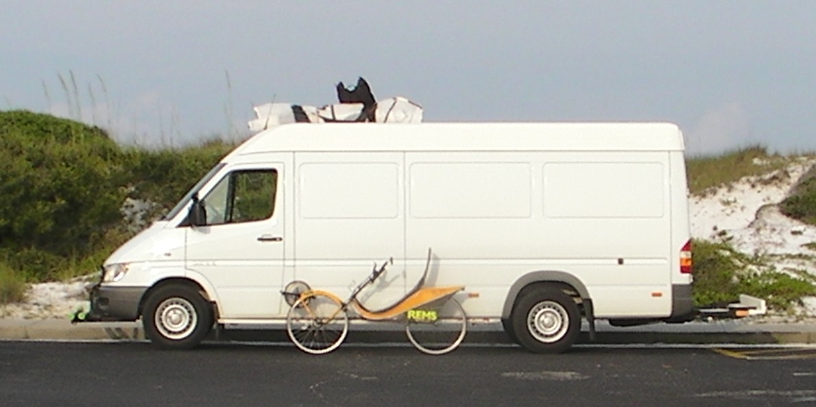

p.s. Parking where I took a photo is horizontal. Moiy avtomobile Sprinter kak vse gruzoviki s zadranim zadom. Sofabike ya vistavil vertikal'no izpol'zuia bort Sprinter'a Sprinter SOFABIKE x-40 zoom 1;10.jpg

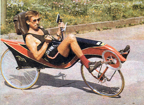

dobavliaiu Foto sofabike in Moscow 1991y.
Na peredneiy vilke ne obtekatel' a produktoviy-obtekaemiy-BOX :dance:
Ya tuda edu zakladival vo vremia pohodov, ovsianku, orehi,izium, hleb-suhari :shhh:
Kogda krutish pedali zrat' OXOTA ochen' :o

dobavliaiu dlia sravnenia Sprinter i sofabike

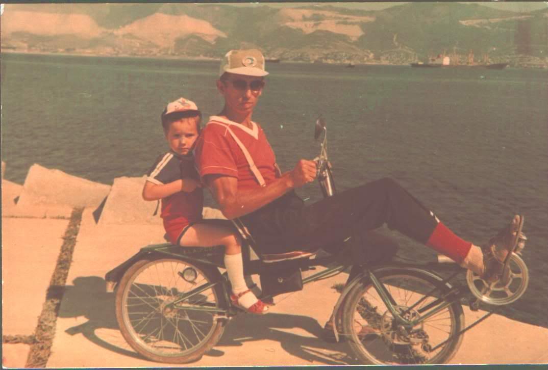

Посылаю вам мой самый первый ТЕСТ лига-рад.
Колеса 20" задняя подвеска на стандартних подседелъниких прузинах , позаимствовал от велосипедного седла.
Я этот FWD назвал "Кузнечик" давал его BCEM желающим покататься . Очень радовался когда его ломали , :lol:
но сломать его было трудно. На нем я все на сварке сделал даже крепление руля обварил.
Ребятишки на нем даже с лестнице (down stairs) скативалисия .
Звезды стоять стандартные 52 зуба и 5-терник на колесе. Смая малая 16 з. Это на колесах 20" не хватало для высокой скорости. A по городу гонять было XOPOWO.
FOTO сдeлано в Новоросийске 1989.
На заднем багажнике/крыле мой сын Viktor.
