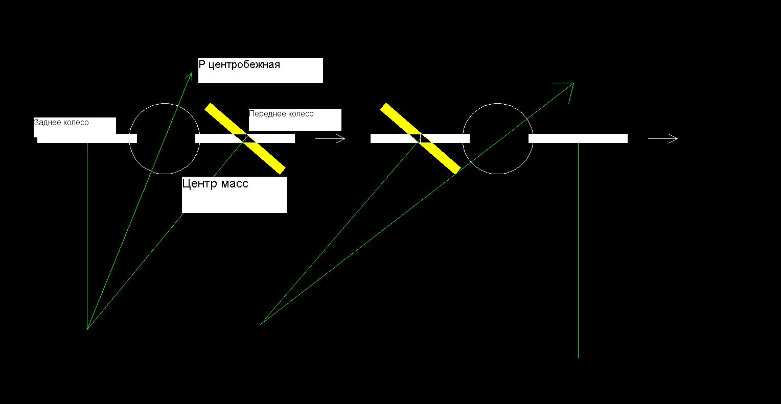

В основе управляемости велосипеда лежит действие центробежной силы. Всегда помним, велосипед никогда не едет по прямой, траектория движения синусоида. При крене вправо, руль поворачивается вправо, при повороте руля возникает центробежная сила направленная влево. Дальше обратный процесс.
Разница лигерад - велосипед, только в высоте центра тяжести, чем он ниже тем меньше плечо воздействия силы, соответственно угол поворота руля должен быть больше.
Возможно что то дает гироскопический момент, но по любому это силы другого порядка, играющие если играющие очень малую роль.
Добавлено через 54 секунды:
Re: разница в управляемости передене- и заднеуправляемого лигерадов
вот очень грубая схема.
 Заголовок сообщения: Re: разница в управляемости передене- и заднеуправляемого ли
Номер сообщения:#12  Непрочитанное сообщениеДобавлено: Вт ноя 09 2010 12:01
Центробежной силы НЕТ! Есть центростремительное ускорение.

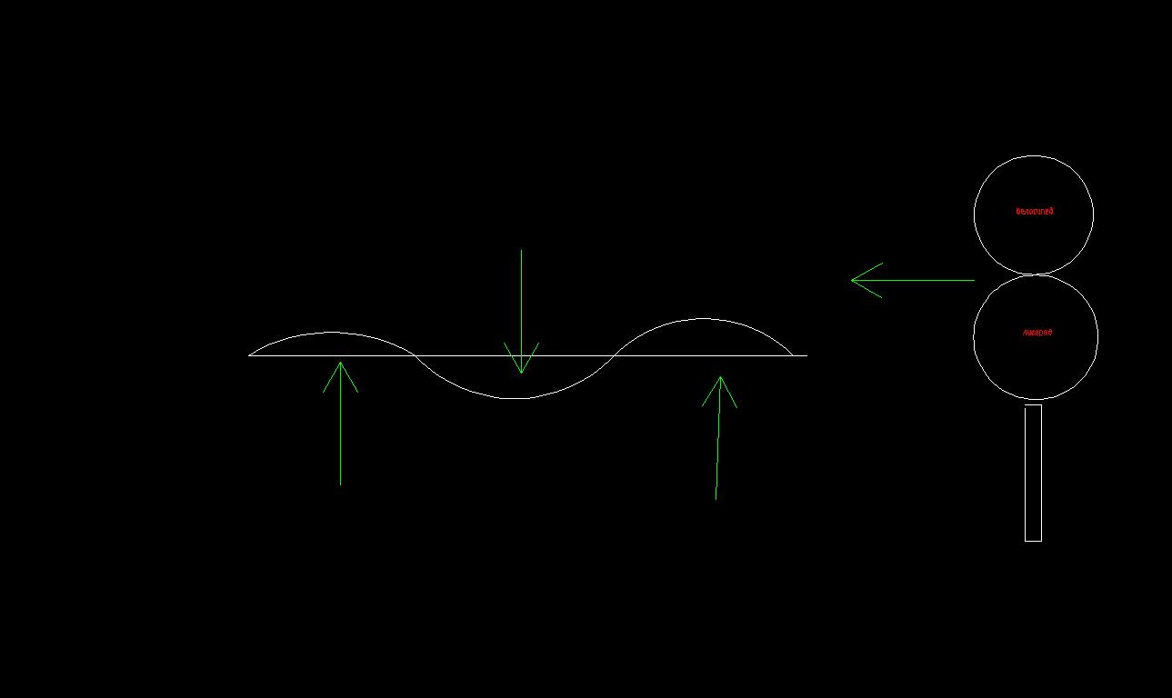

Добавлено через 1 час 1 минуту 27 секунд:
Вот кстати небольшая схема по теме разница переднего и заднего поворотных колес. Это автомобильный подход, там, он применяется что бы обеспечить всем колесам единый центр поворота. Путем похожих графических вычислений вычислялись размеры рулевой трапеции, ведь два передних колеса будут иметь разные радиусы поворота, а центр нужно обеспечить один, что бы равномерно распределить нагрузку по всем колесам.
При одноколейной схеме, заднее поворотное колесо не имеет общего центра с передним, это не значит что оно не будет поворачивать, просто вся нагрузка поворота не распределяется по колесам а концентрируется на одном. Это и есть основная причина плохой управляемости с задним поворотным колесом. По этой причине не делают автомобилей с задними поворотными колесами.
