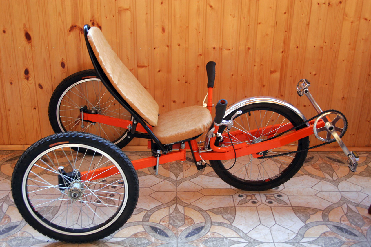

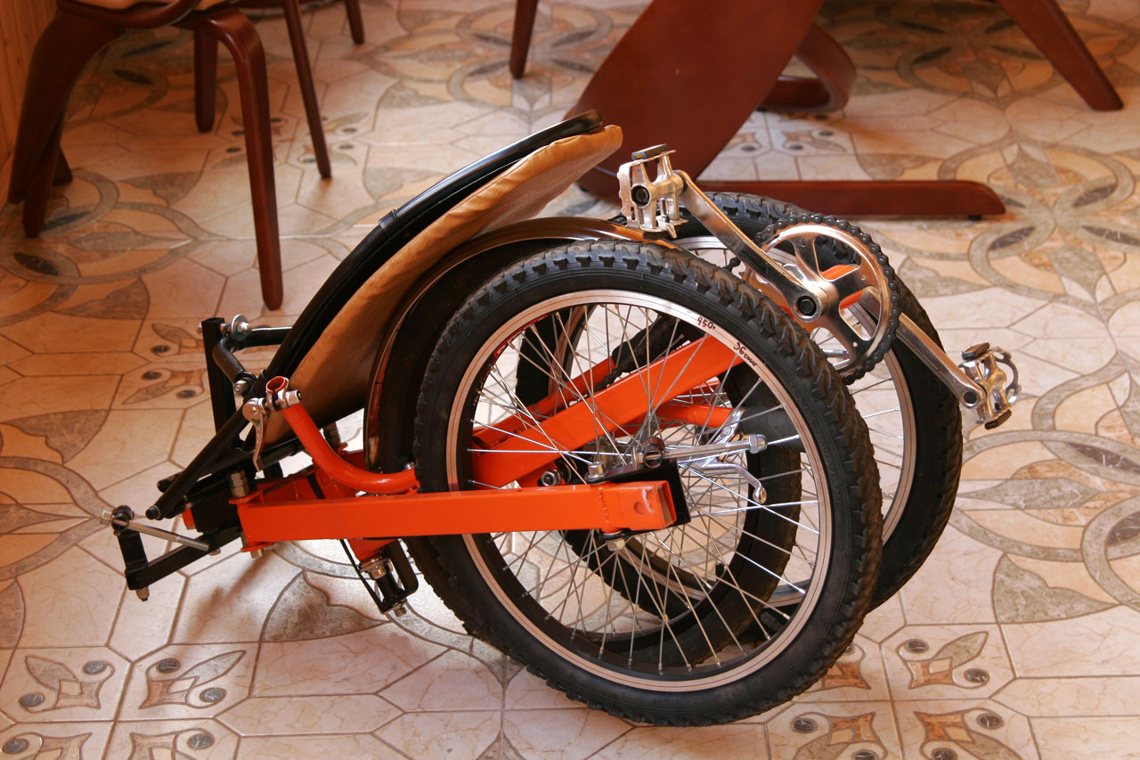

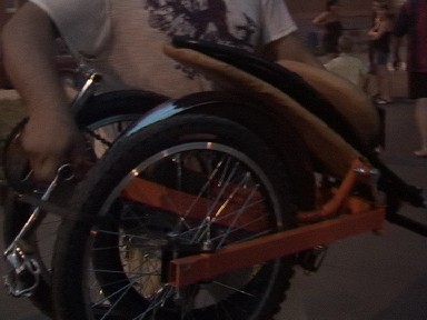

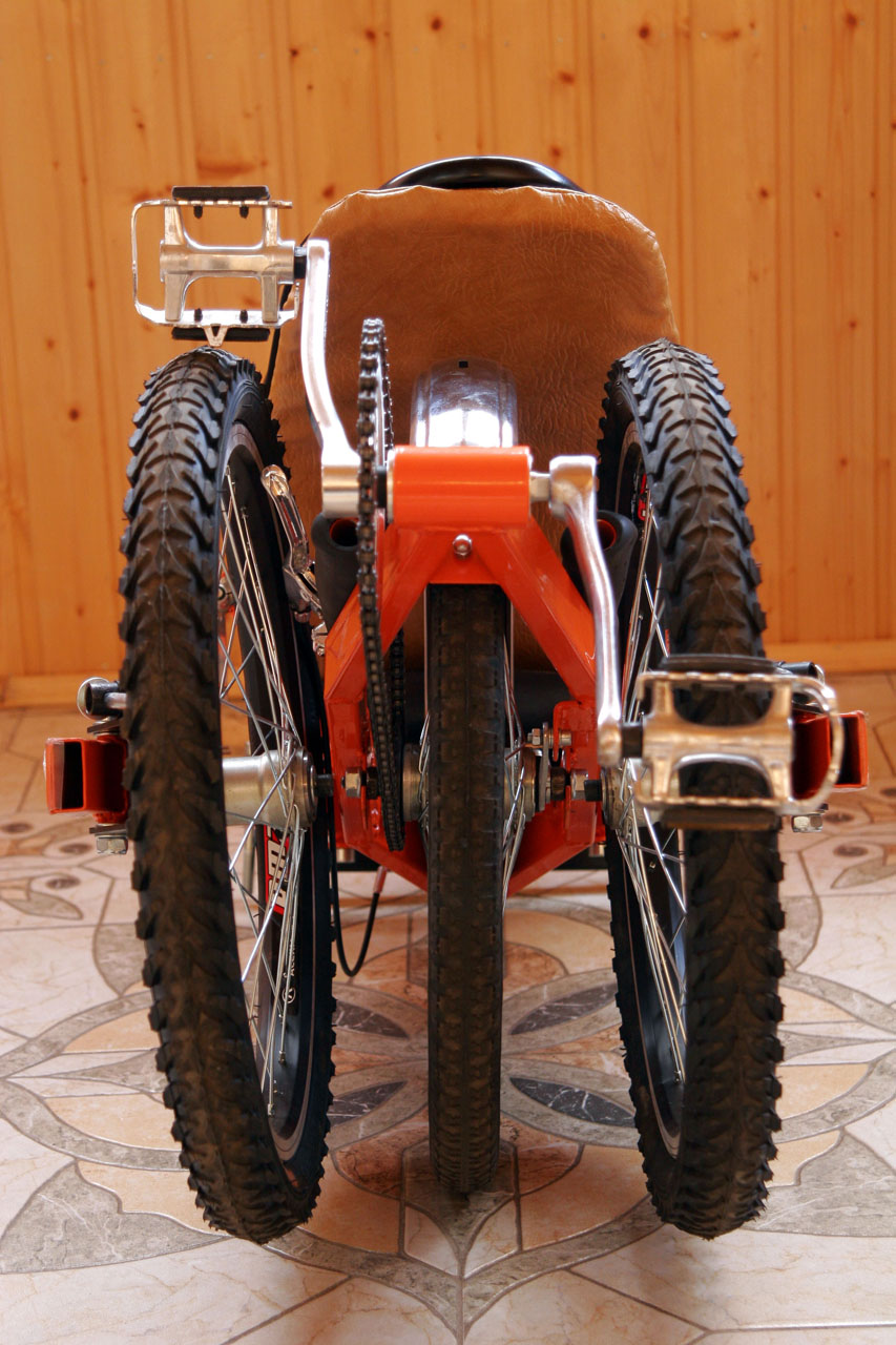

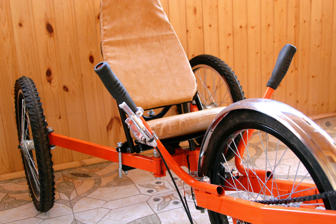

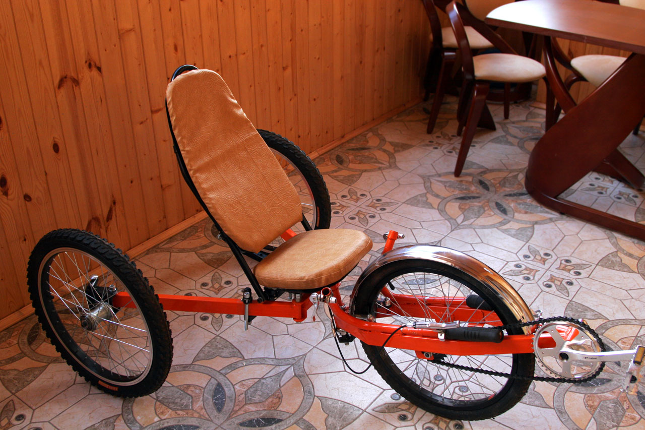

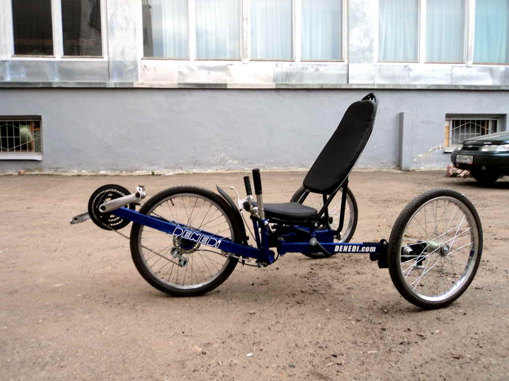

Весной этого года нам поступил заказ на веломобиль от одной московской дамы - Фариды - коллеги моей мамы по бизнесу.
ТЗ были следующие:
- три колеса, так как клиент не умеет ездить на двухколесном велосипеде
- колеса 20" и не слишком низкая посадка
- должен помещаться в багажник авто
Назначение ВМ: прогулки по парку.

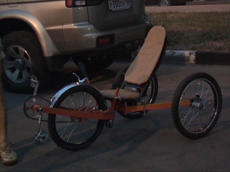

Вот что получилось (спасибо Ирине Виршке за видеосъемку):
Веломобиль был презентован клиенту 4 августа во дворе дома Олега и Ирины в городе Железнодорожный - накануне Тест-Тура. Как оказалось сама Фарида живет в этом же городе недалего от Олега.

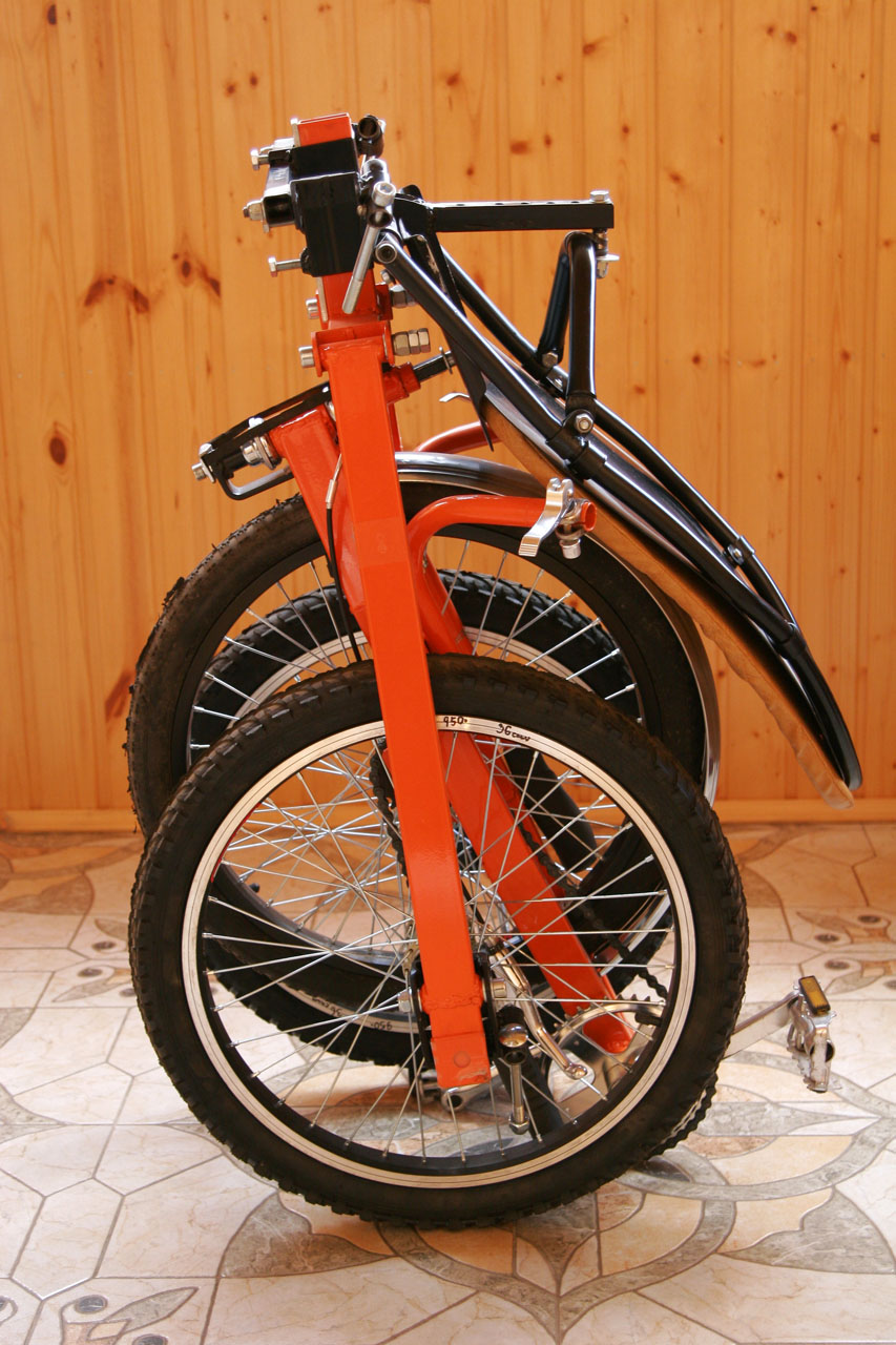

Вес - 20 кг, складывается так же быстро как и раскладывается, можно легко уложиться менее чем в 10 секунд.

сразу же вопрос возник: сколько такой трайк стоит?

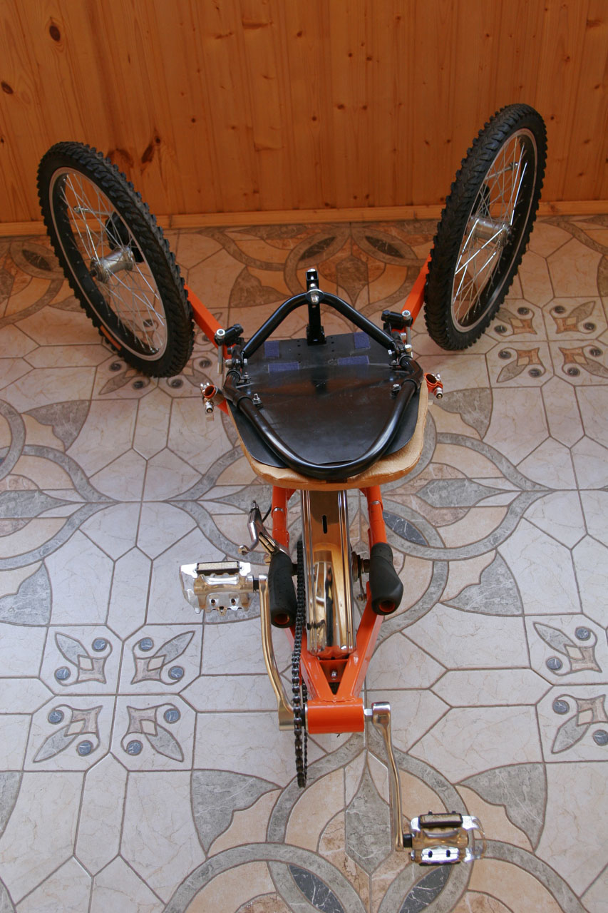

Номер сообщения:#4  Непрочитанное сообщениеДобавлено: Вс окт 31 2010 16:44

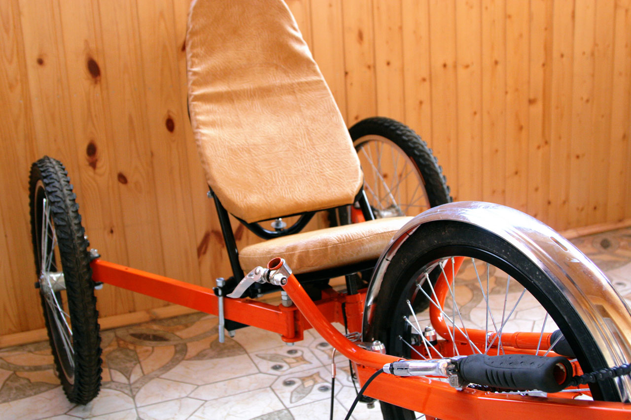

Руль, впивающийся в бёдра, детектед!
 Заголовок сообщения: Re: Биг-Денди
Номер сообщения:#5  Непрочитанное сообщениеДобавлено: Вс окт 31 2010 16:50
Этот был продан за 30 тыс. руб.
Ага, руль ставился в последние дни, поэтому не получилось сделать так чтобы и рулить можно было и складыванию не мешал. В следующих версиях конструкцию руля изменим.

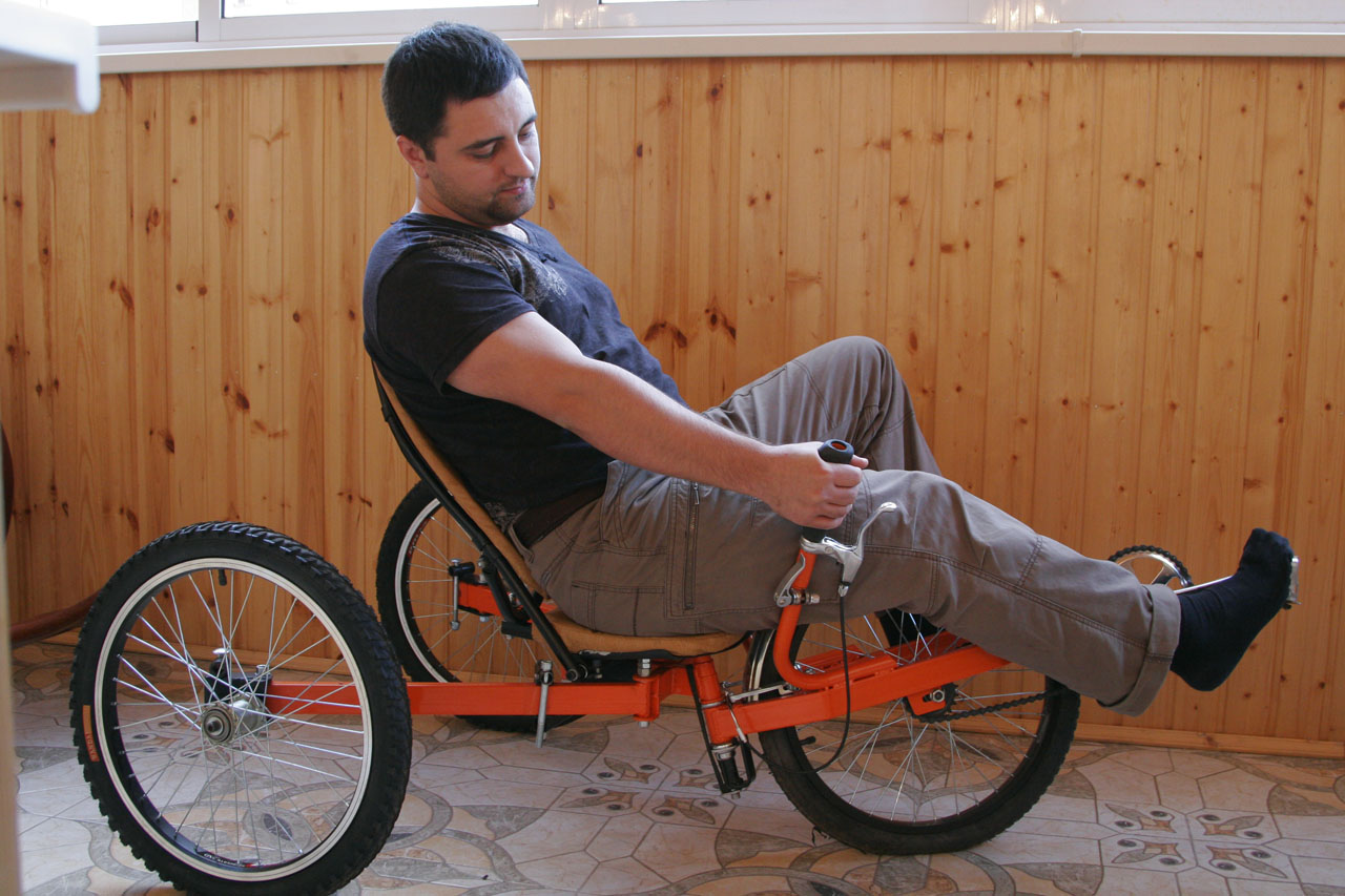

Теперь могу с чистой совестью сказать, что трайк очень удобный и удачный. А если учесть его способность складываться, то наверно вообще вне конкуренции.
Только, Денис, я так и не смог понять что мне надо: - то ли высокий руль-аватар, то ли просто вертикальные поручни. Но лично мне, чтобы рулить ногами, необходимо за что-то держаться руками. И сиденье надо в целом пошире.

В Овидиополе покатался на маленьком Денди. Понравилось. Плностью отвечает тем требованиям ради которого его делали. На удивление шустро бегает. Масса преимуществ.
Большой Денди (по видео) своей идеей складывания. Грамотно, с "изюменкой".Очень полюбляю такие решения. Молодцы.

Денис а может собирать его из алюминиевых труб. все равно все соединения на разных хомутах ? В весе сразу выиграть можно.

складываеться очень хорошо. быстрее велосипеда. но что меня немного настораживает --так это не измениться ли во время эксплуатации установка задних колес? там какие нибудь регулировки в процессе эксплуатации предусмотрены?
За это сообщение автора serbey поблагодарил: Sofabike (Чт дек 09 2010 05:23)
Номер сообщения:#13  Непрочитанное сообщениеДобавлено: Чт ноя 11 2010 11:54
Не с чего им измениться, но регулировка схождения конечно же предусмотрена: регулировка производится перемещением вдоль рамы поперечины-упора, которая находится позади сиденья. Понятно объяснил?
В весе сильно не выиграешь, потому что придеться раздувать диаметры труб или конструкция будет пластилиновая. Хребтовые рамы в плане веса вообще не очень хороши. А вот если смастырить нечто ферменное и из дюраля - может получиться что-то интересное в плане веса.

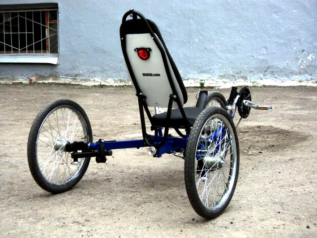

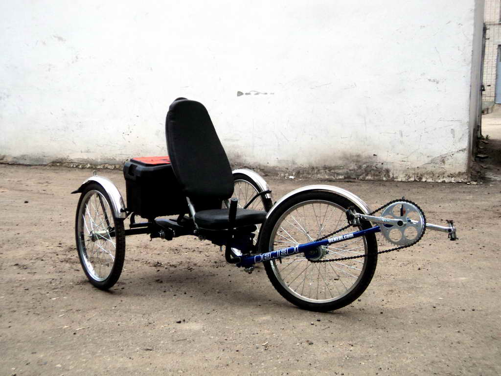

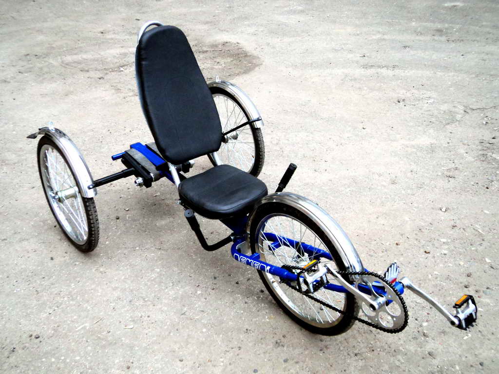

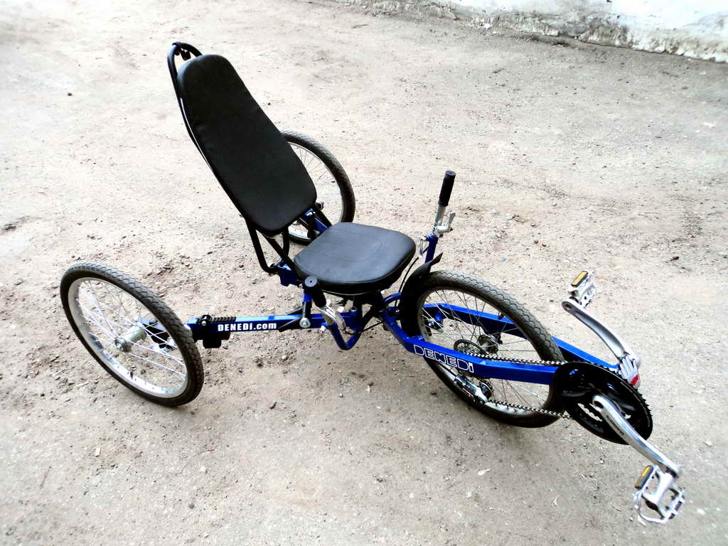

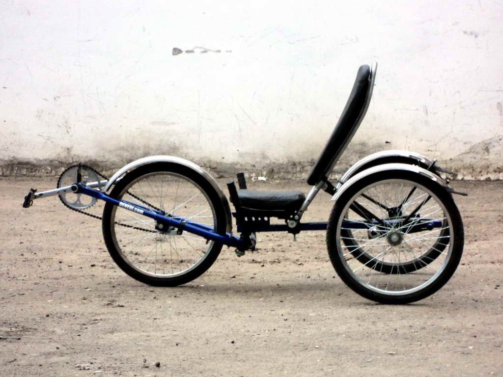

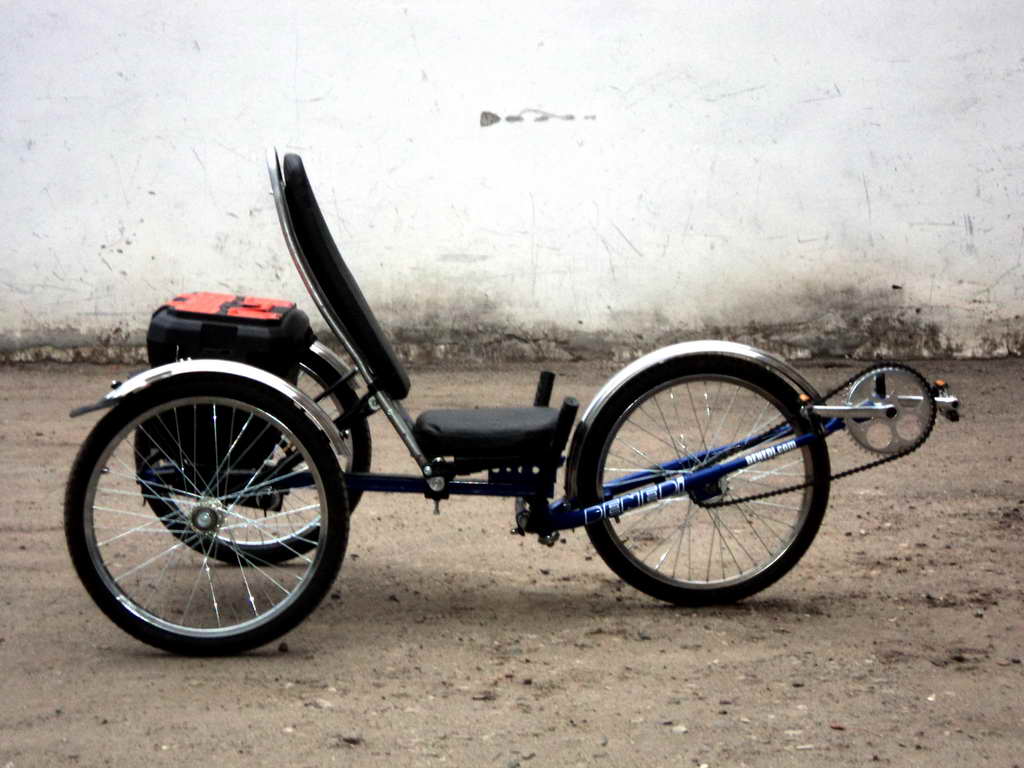

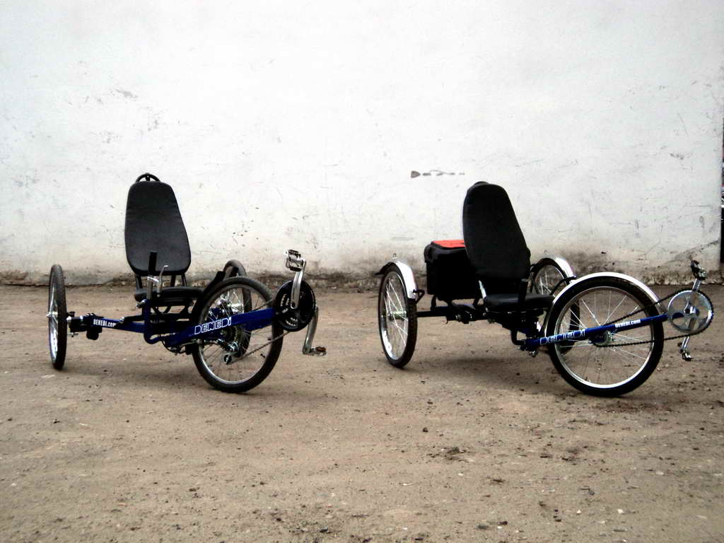

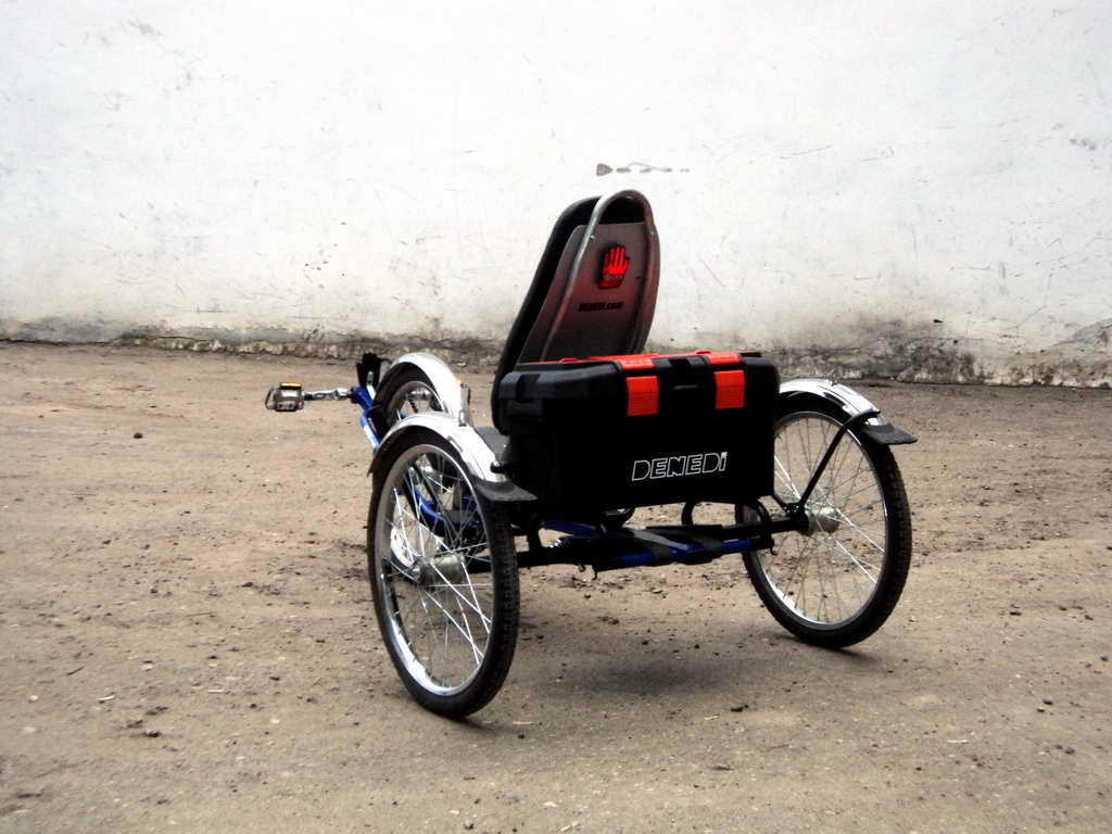

Новый выводок БигДенди
Как видно на фото, один велик односкоростной разборный с подвеской задних колес, а второй - складной с подвеской задних колес (эту подвеску "рожали" почти месяц, из-за чего выполнение заказа было задержано). В качестве кофра использован ящик для инструментов, подходящих габаритов: как оказалось, вещь удобная и гораздо дешевле, чем "настоящие" велосипедные и, уж тем более, скутерные.

Красота...Сколько стоит первый и второй?

Присоединяюсь - сколько стОит и как купить? ( И еще вопрос - я вешу сто кил - выдержит он меня? +груз кил15?)
Т-образный односкоростной - от 15000 руб., 7-скоростной - от 17000 руб.
V-образный без подвески, быстроскладной, односкоростной - от 18000 руб., семискоротсной - от 20000 руб.
Купить можно написав сообщение с сайта http://denedi.com
Такой вес эти веломобили выдерживают.
