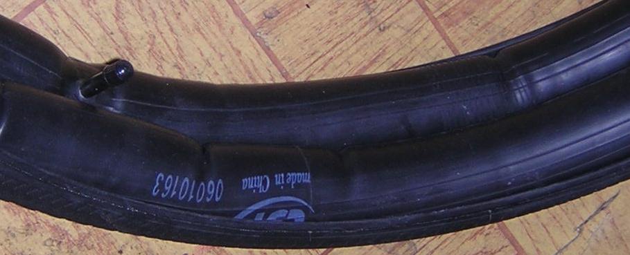

Начинаем с того, чтобы облегчить финальную операцию сборки. Для этого надо максимально расширить борта покрышки, сохранив боковой корд ровным (без изгибов). Тогда при сборке борта камеры прижмутся к ободу за счет упругости резины. Я, например,вставил в покрышку две камеры, слегка их накачал и оставил в покое на неделю. Естественно, тут возможны и другие варианты, например уложить по окружности 20 пачек сигарет и т.д.

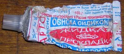

Первая часть – герметизация. В качестве герметика был выбран отечественный силиконовый герметик-прокладка казанского производства. 2.jpg
Еще был раньше аналогичный герметик Данковского завода, гораздо лучше по качеству, но как оказалось в настоящее время производство ликвидировано. А Казань закупает сырье в Китае, отсюда наверное и результат.
Импортные герметики, которые я последнее время покупал в разных автозапчастях, все воняют уксусом, как строительные т.е. содержат кислоту. Поэтому я решил ими не пользоваться. Но думаю и с ними получилось бы не хуже. Хотя главная причина – лень было идти в магазин. Еще слышал, что есть специальные герметики для шин, но мне они не попадались.

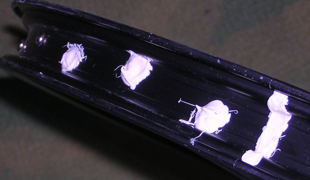

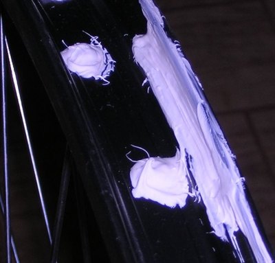

Итак, протираем внутренности обода спиртом, берем герметик и тщательно обмазываем каждый ниппель спиц, а также линию стыка краев обода.
Если бы обод был двойной, было бы проще: вырезал из пластиковой бутылки кружочки и заклеил отверстия под спицы, и расход герметика меньше, и геметизация надежнее. Ну, что поделать, у меня был только такой. Теперь ждем сутки, пока герметик застынет.

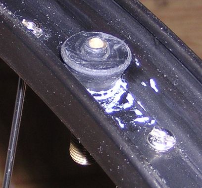

Вторая часть – установка золотника. Берем короткий «сосок» от бескамерной автошины, отрезаем нижнюю часть (я взял сразу отрезанный, точнее оторванный, около ближайшего шиномонтажа), обмазываем герметиком(чтобы скользил) и вставляем в обод как можно глубже. 4.jpg Предварительно надо снять фаску на краях отверстия в ободе, если оно имеет острые края, иначе золотник не проскользнет в отверстие, а будет изрезан в клочья. Как видно из фотографии, обрезать заднюю часть золотника можно было и покороче. Впрочем, торчащий кусок никому не мешает.
Ну, то есть мне он не помешал собрать колесо, хотя без него было бы удобнее.

Еще одно замечание. Нанесение герметика и установка покрышки должны быть сделаны быстрее, чем герметик застынет. Еще и поэтому я взял старый герметик, т.к. по моему опыту новый герметик быстрее схватывается.

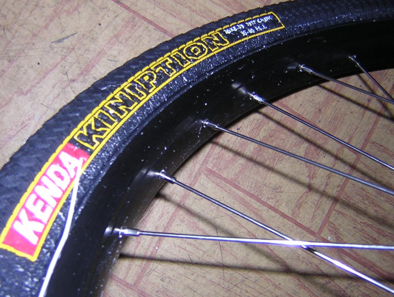

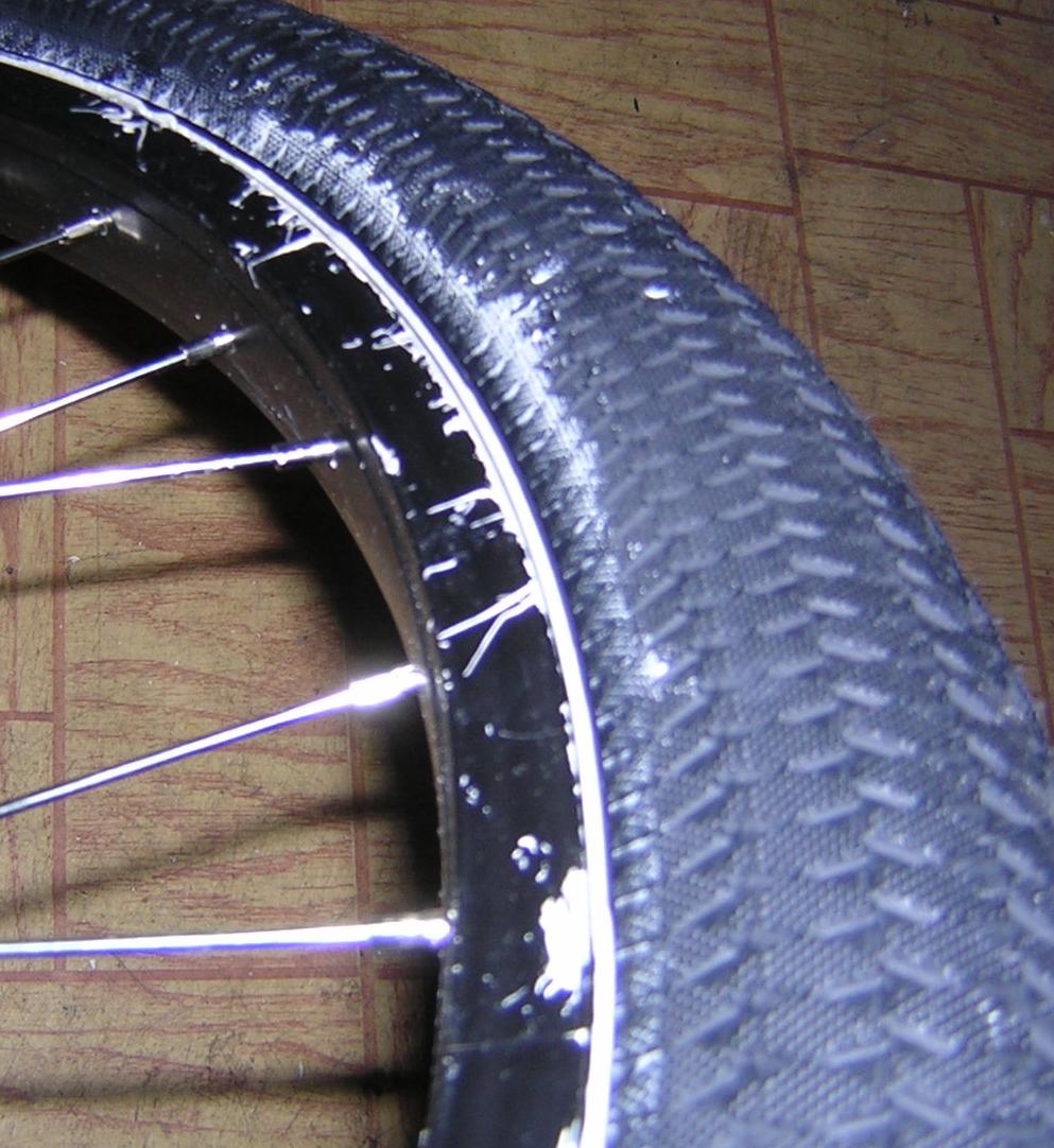

В результате получаем колесо довольно неопрятного вида.
Но белый герметик легко соскабливается и с обода и с резины ногтем или деревянной щепкой. Выдавленный валик герметика по краю обода удаляется зубочисткой. 9.jpg
Мелкие белые точки – это крошки герметика, которые из-за электризации не хотят убираться. Ну и ладно, потом сами отвалятся.

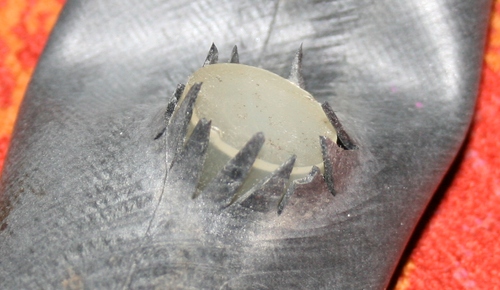

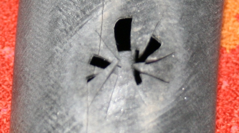

Розочкой я назвал вот такое повреждение:
Причем выстрел был такой силы, что некоторые "лепестки" даже оторвались. Для красоты можно вставить туда крышку от какой-то бутылочки: roz2.jpg
Покрышка просто получила продольный разрыв длиной сантиметра четыре. Показать не могу, ее уже выкинули. Камера и покрышка "Made in USSR", покрышка сильно поношенная, но камера в прекрасном состоянии, резина гладкая и упругая как новая.
